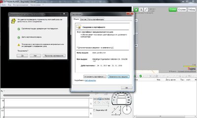

  14. Подскажите, кто знает решение по сертификации яндекс карт.
    Раньше все работало. Версия DATAKAM PLAYER 6.0.0.22 (даже кодеки рекомендуемые ставил, если что)
    Просмотр каждого сертификата и последующая их автоматическая установка решает проблему только один раз. ( После установки сертификата, начинают рисоваться области карты.)
    При повторном запуске, все запросы повторяются. Жалобы плеера на устаревший браузер. Установленный яндекс браузер по умолчаню, не решило проблемы.
    Любая смена настроек карт и параметров плеера, только усугубляет ситуацию.
    Стало невозможно пользоваться программой.
    Напрягает закрывать многочисленные окна предупреждений о сертификатах и ошибках сценария.
    Только через установку каждого сертификата, плеер начинает работать.
    При повторном запуске, все возвращается на круги своя.(
    Обновления винды 7 64б, отключены. Ноут ASPIRE 5940G. Если начинать обновлять винду, то там свои тараканы, вплоть до блюскрина.

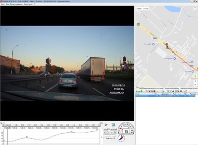

  16. @56IG проверил у себя (еще начитался на dashcamtalk, что все плохо) - всё работает. Win 7/ 32, браузер IE11 (ноут с остальными плохо дружит - начинают виснуть). Ролики с трех разных регистраторов.
    PS: может это самое главное: включены карты Google Maps, Яндекс и не проверял, да там похоже на Google карты и заточено
