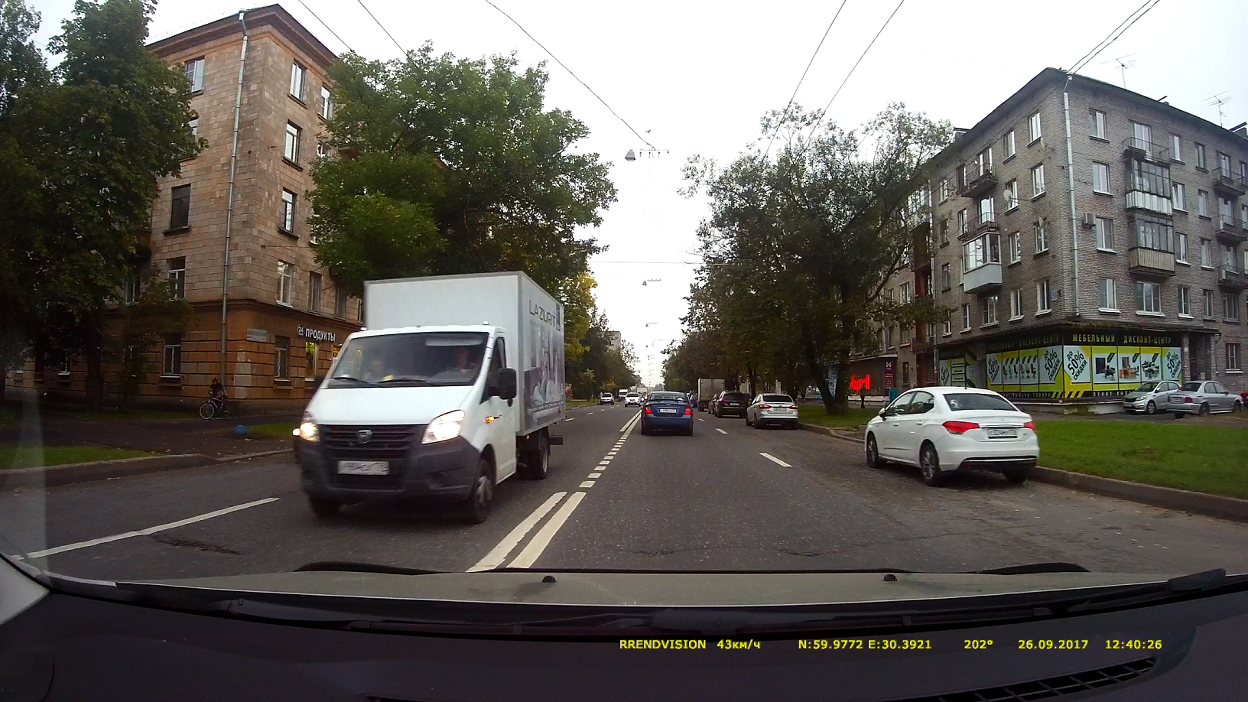

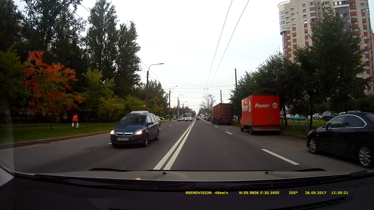

  3. Дневное видео.
    Настройки такие.
    Точка
    +0,3
    WDR onn
    cеть 60
    30мб переменный
    остальное не трогал.
    Сравните два фото, машины идут следом. Одни читаются , другие плохо.
    https://yadi.sk/i/S8Z_u8iC3NEUzM
  4. @582334
    Опустите немного регистратор. Изображение должно делится на 3 равные части: небо, дорога, капот. Станет лучше. Если снимите фильтр (вроде как он у Вас установлен) - будет ещё лучше.
  5. Не всегда номера читаются днем. Объектив Вашего регистратора в юстировке не нуждается. В свое время коллега @alexsoll опубликовал на форуме очень интересную статью:"Чтение номеров. Теория и практика". Ознакомьтесь с ней. https://videoregforum.ru/threads/chtenie-nomerov-teorija-i-praktika.1753/
    #15045 Туляк, 26 сен 2017
  6. Выше Вам писал - опустите ВР ниже, неба много в кадре - должно быть примерно 1/3 кадра, тогда не придется ставить экспо +0.3 и будет меньше смазов.
    WDR отключите, зачем он Вам сейчас?
    Битрейт ставьте любой, но почему - переменный?! Чтобы электронный мозг за Вас решал? Он нарешает...

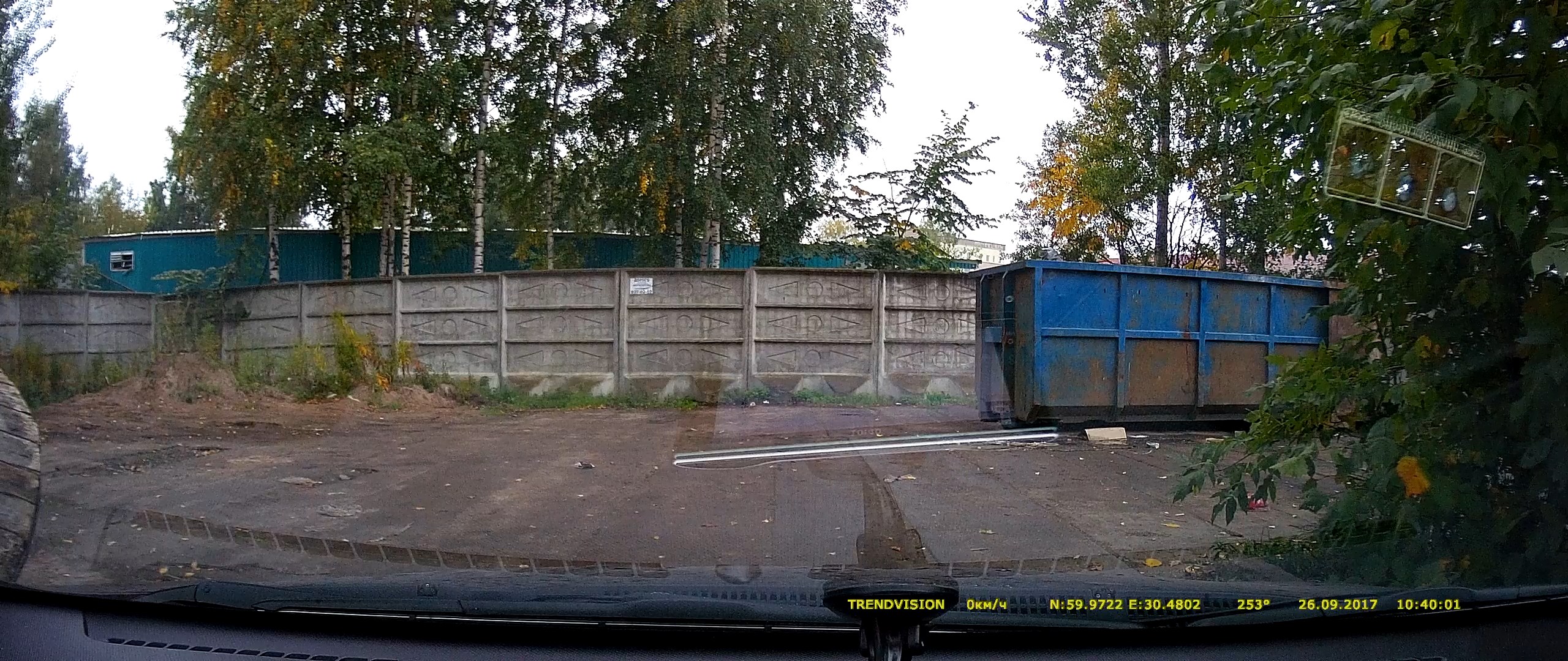

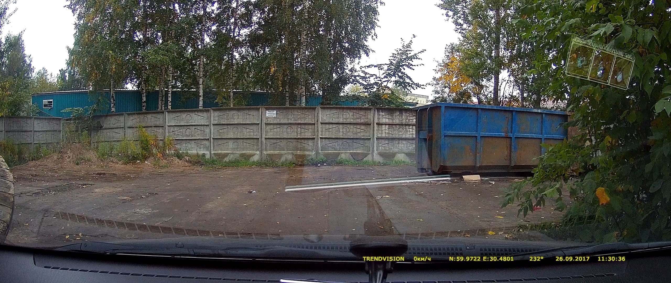

  16. Заменили мне объектив в сервисном центре СПб. Прилагаю два кадра: непосредственно перед заменой и непосредственно после замены. Если это не результат плохо помытого стекла, то явно до замены изображение было нерезким!
    Когда уже отправил, показал жене. А она и говорит: "Помойный ящик на 1-м кадре резче". А ведь и в самом деле! Это меня озадачило...
    #15058 NAA, 28 сен 2017
  17. @NAA
    Результат на лицо.
    Это вы в Питере в момент замены ?
  18. Прямо у сервисного центра. Единственно место, куда можно запихать машину :(
    Единственно, что удивляет - почему помойка стала менее резкой. Всё остальное - и дальше неё, и ближе неё - стало значительно резче.
