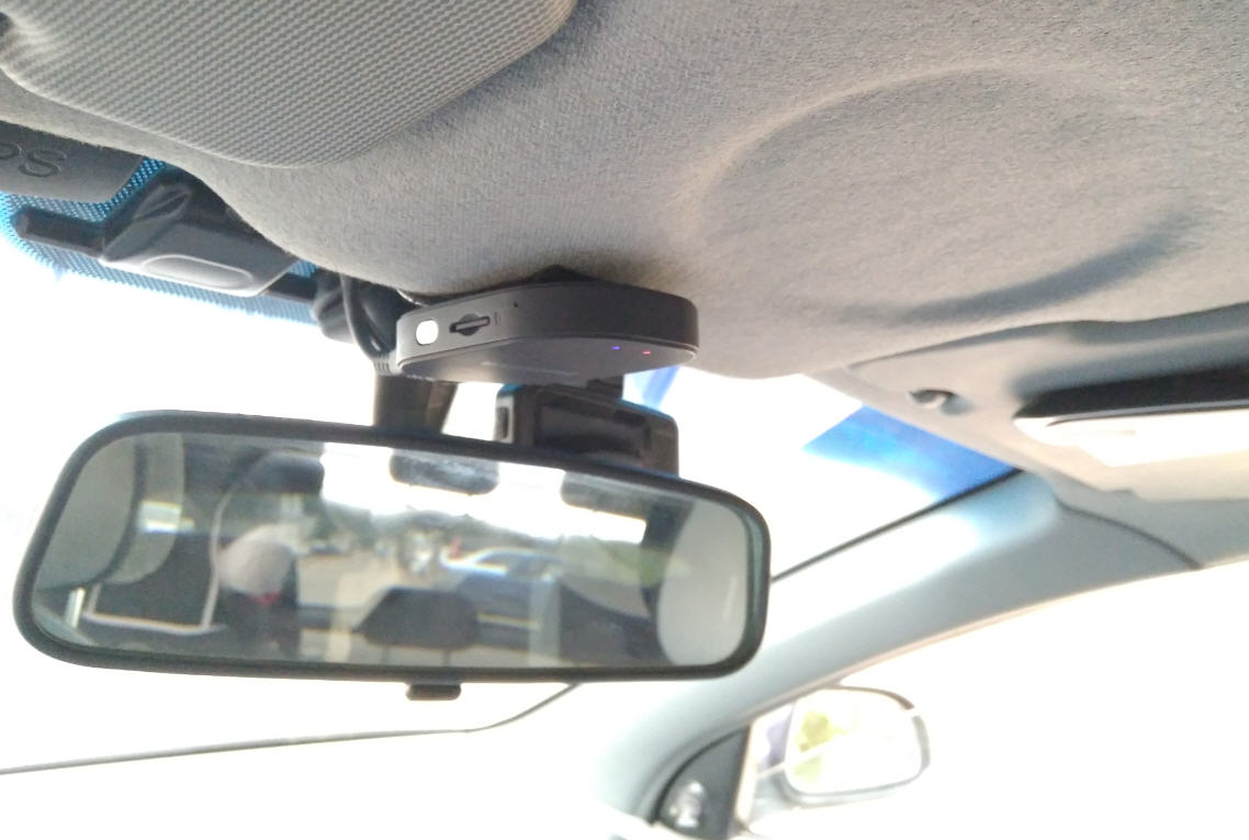

  2. Термоусадка не увеличит прочность охватывающего шарик кольца. Оно у меня уже с трещиной, да еще и поползло чуть.
    Наверное возьму просто проволоку по жестче.
    А если рассматривать эстетическую сторону, то реги и с проволокой смотрятся вполне не колхозно.
    Соплей нет, все под обшивкой. Обзор не загораживают, в глаза не бросаются. Эту проволоку на креплении еще надо постараться увидеть под потолком.
    Когда руки дойдут до ремонта, пожалуй воспользуюсь советом и вместо бумажки подсыплю туда канифоли.
  3. Как бы при термоусаживании пластик не "поплыл", нужно будет греть очень аккуратно. Если уж колхозить, то лучше сделать обсадное колечко из мягкого металла и посадить его на клей, правда форму придется долго подгонять, сложный профиль у этого места. Но зато уже наверняка. Честно говоря, лучше производителю самому подумать над усилением этого узла, если уж на то пошло. У меня, правду сказать, такой проблемы нет, несмотря на то, что каждый раз ставлю-снимаю регистратор.
  4. Парни , а куда вы дели второй крепёж из комплекта ?:cool: зы: у меня чё й та 2 с лишнем года ещё первый крепёж стоит и как то всё нормуль ;)

  10. Добавлю во избежание разочарования. Способ действенный, но всё равно со временем крепление разбалтывается. Так что дополнительные меры не повредят. Канифоль, например.

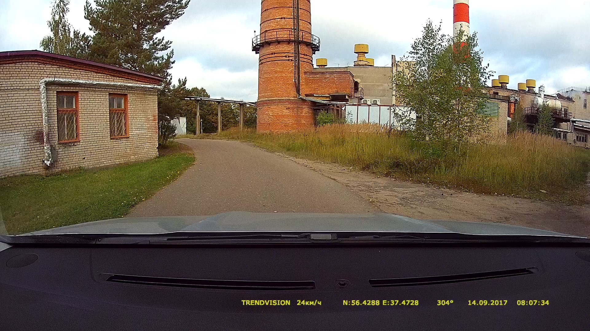

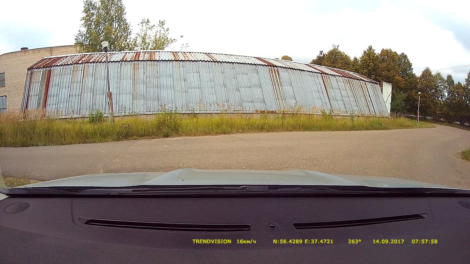

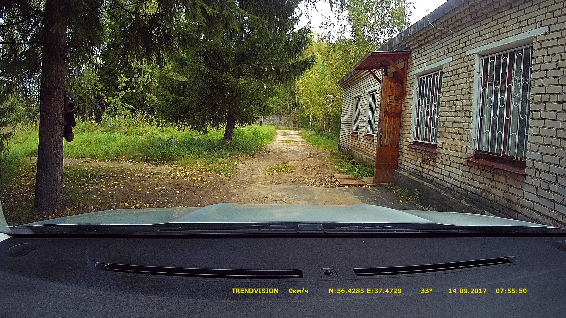

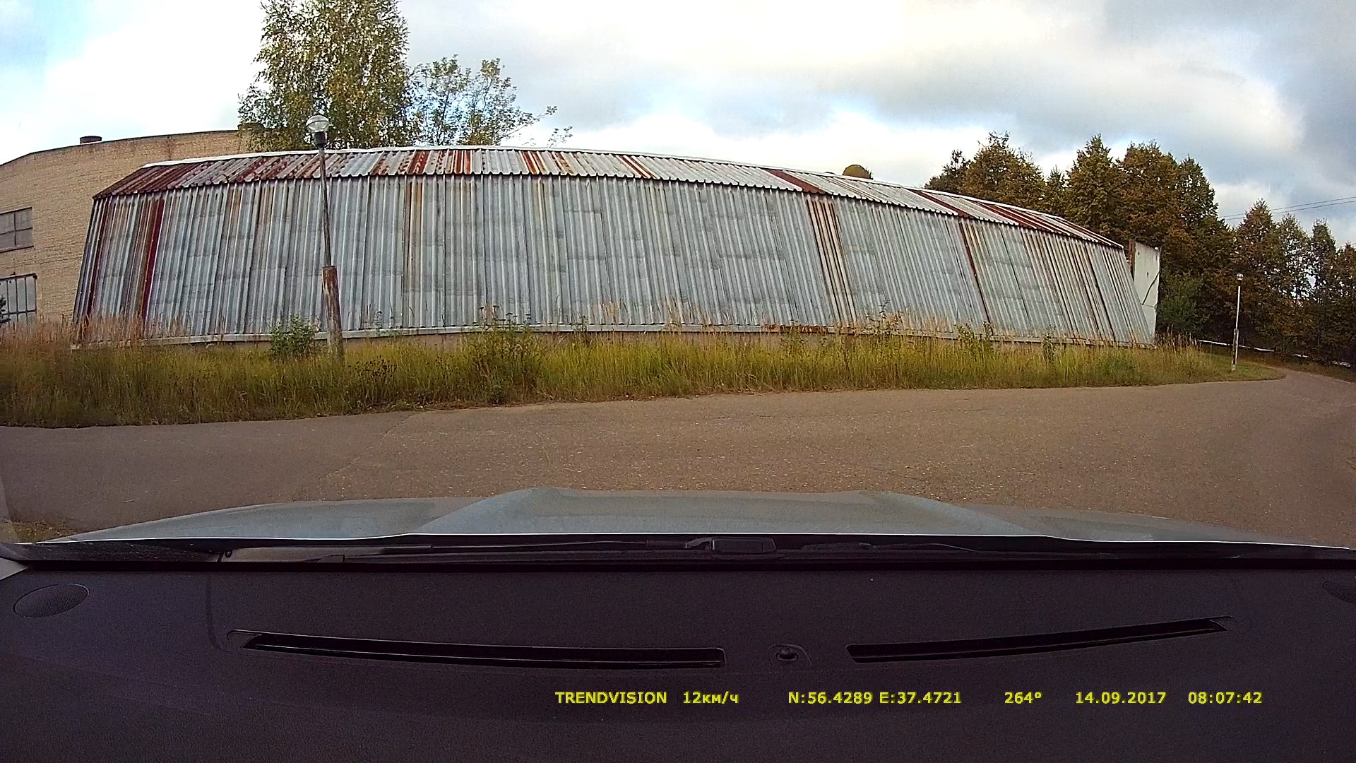

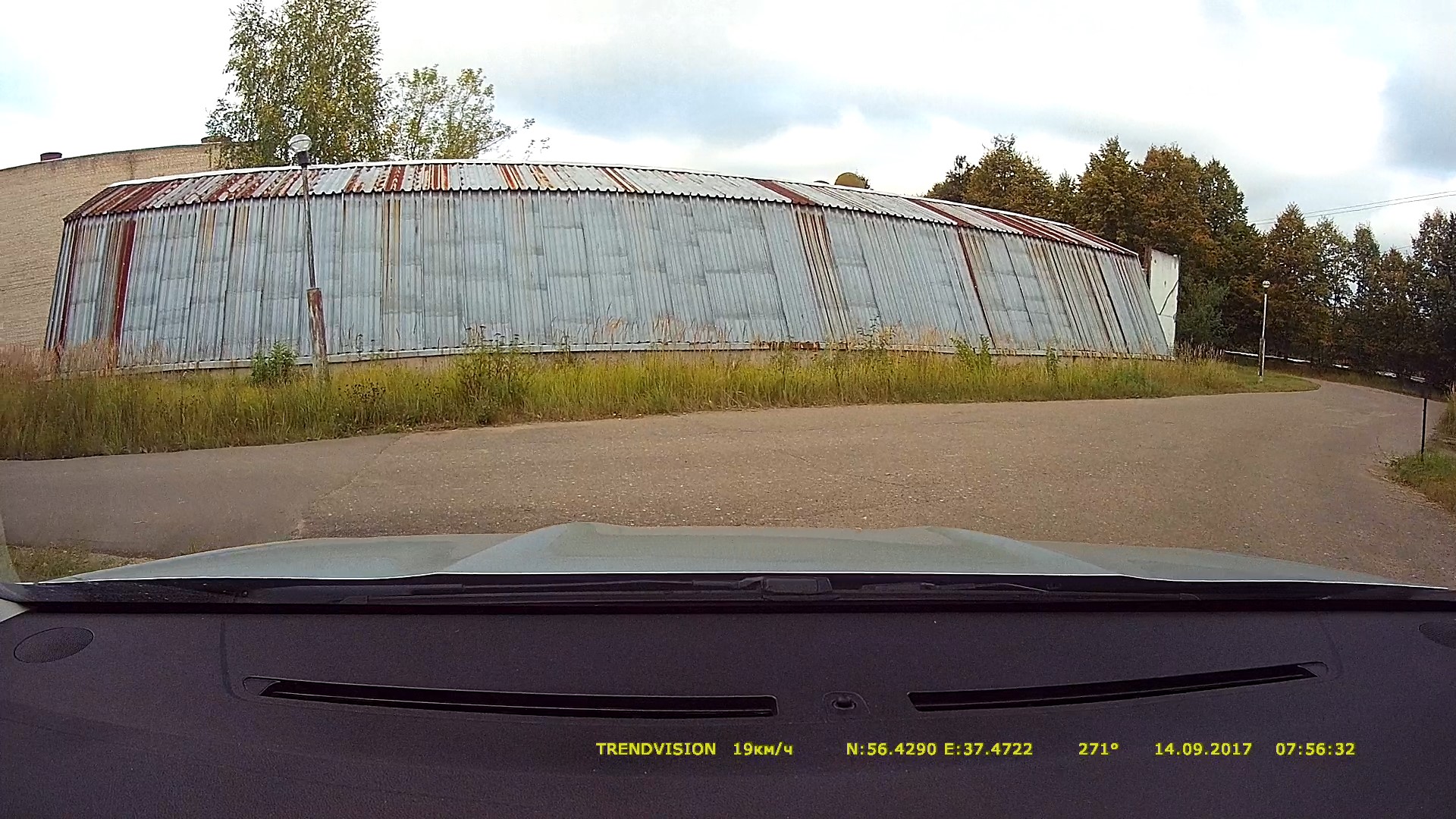

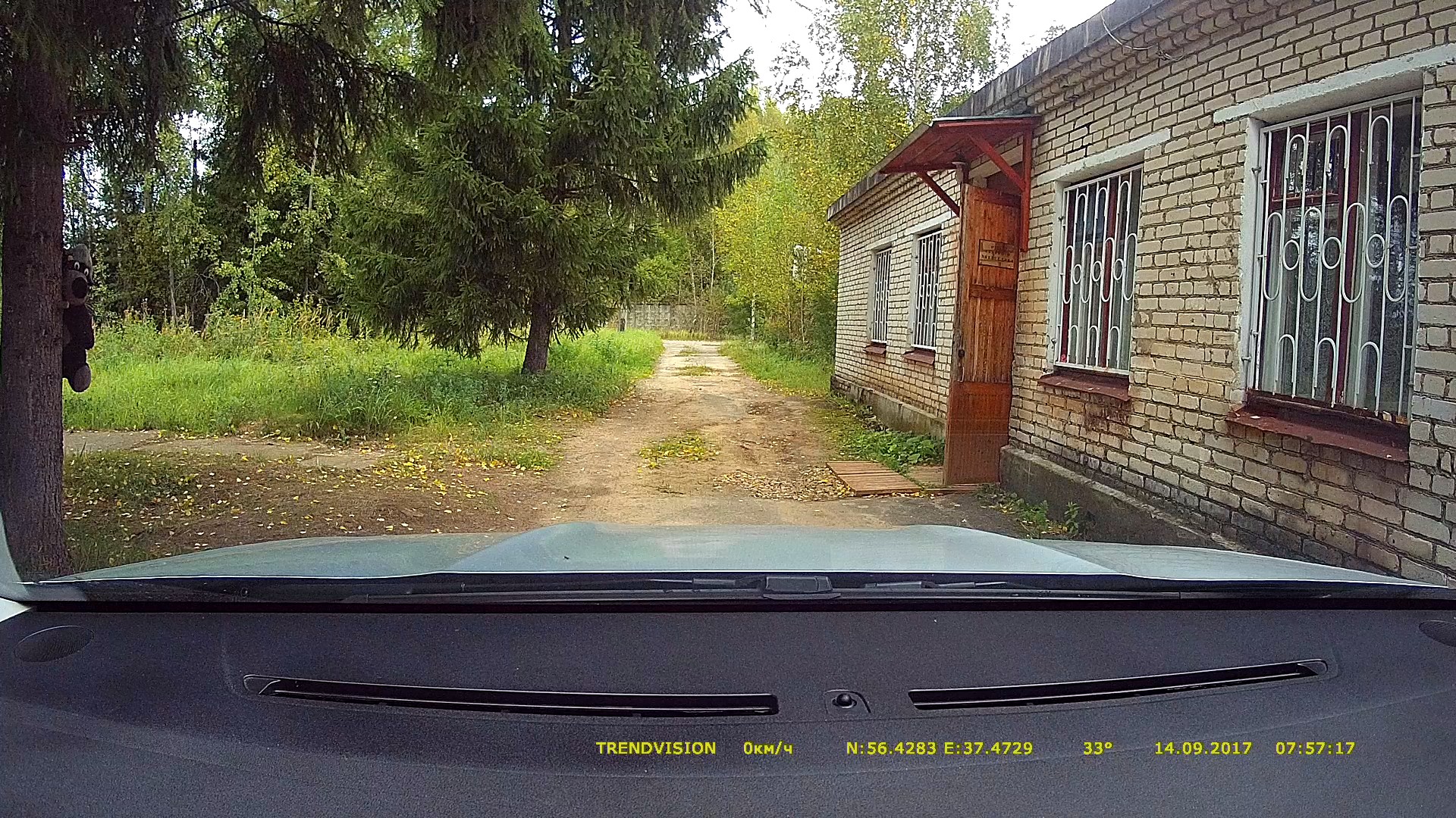

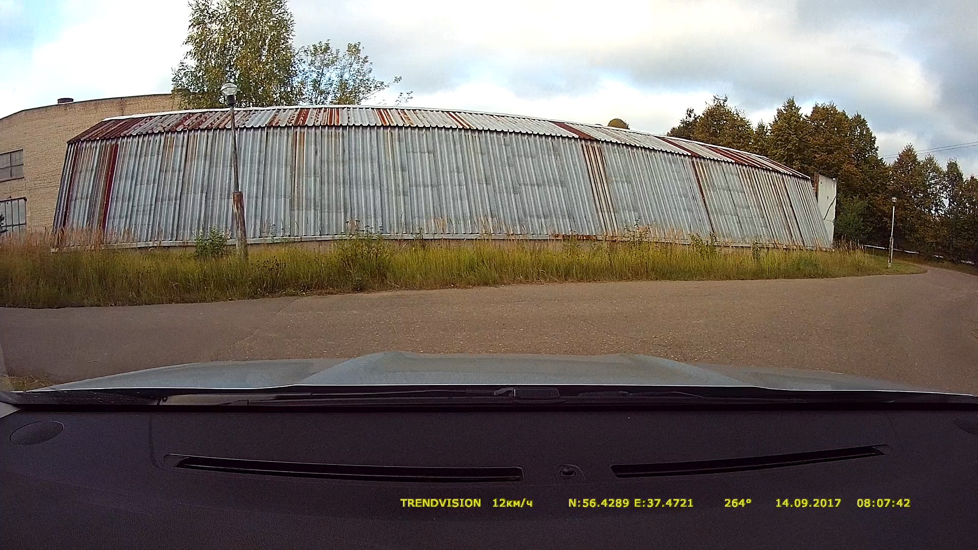

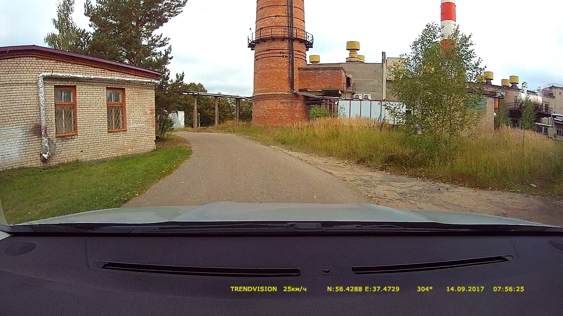

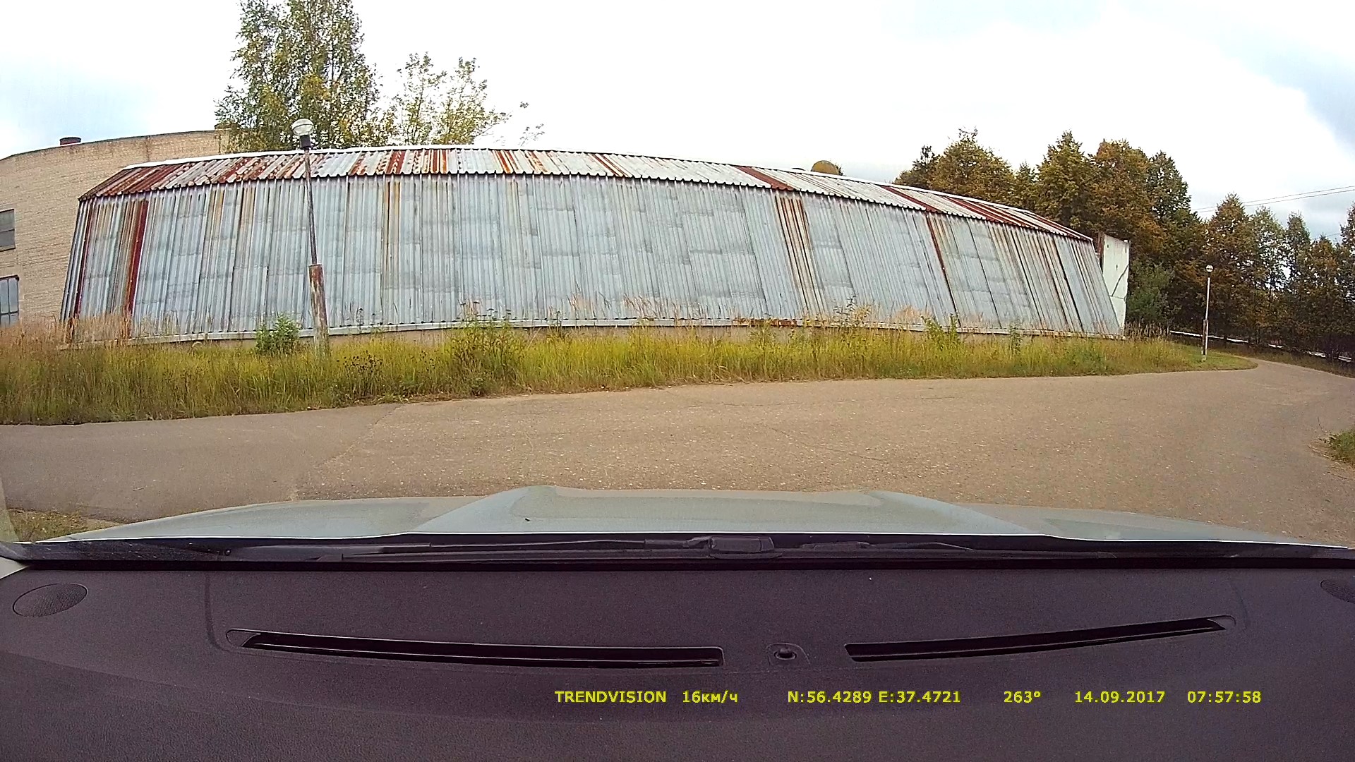

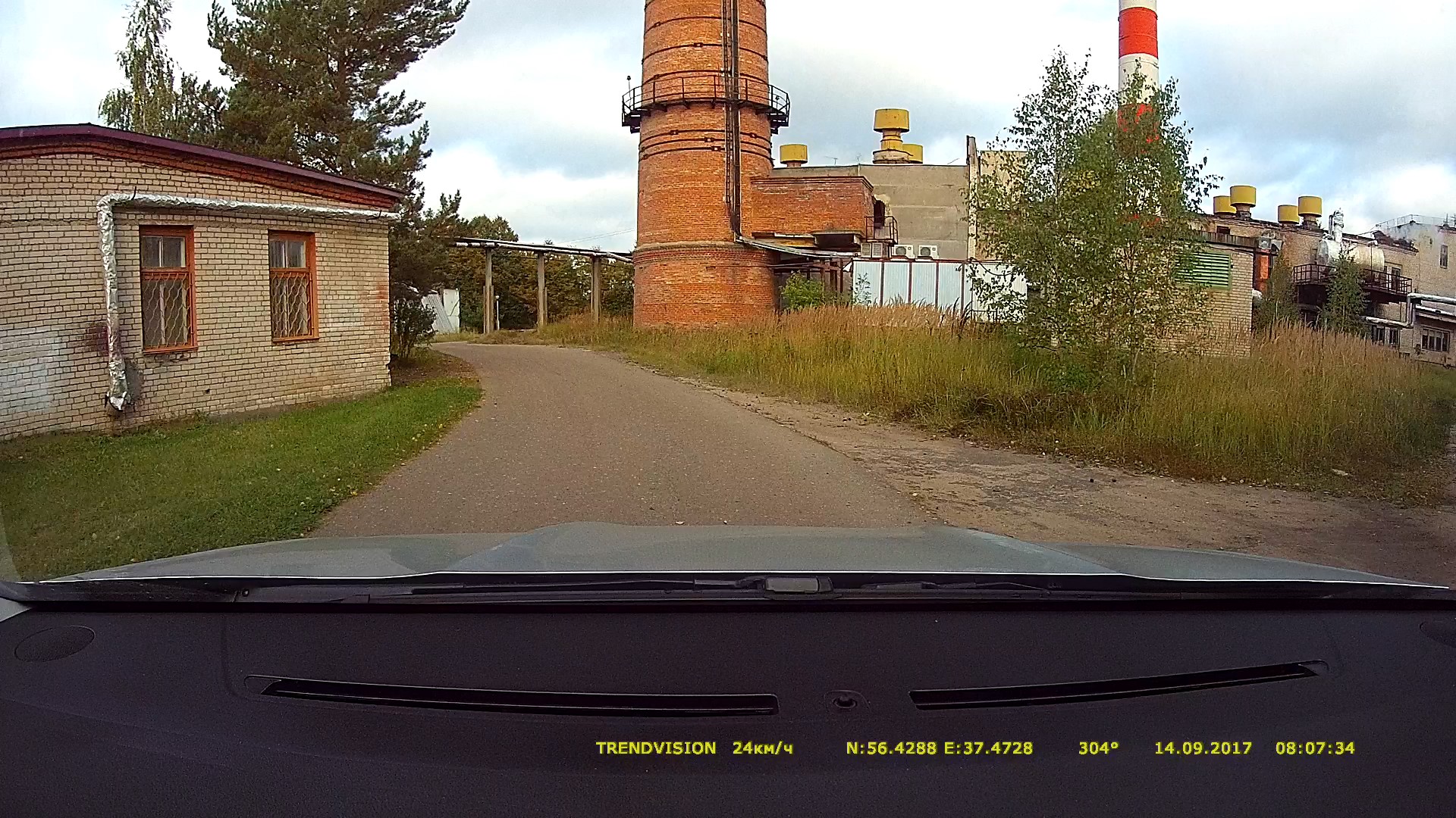

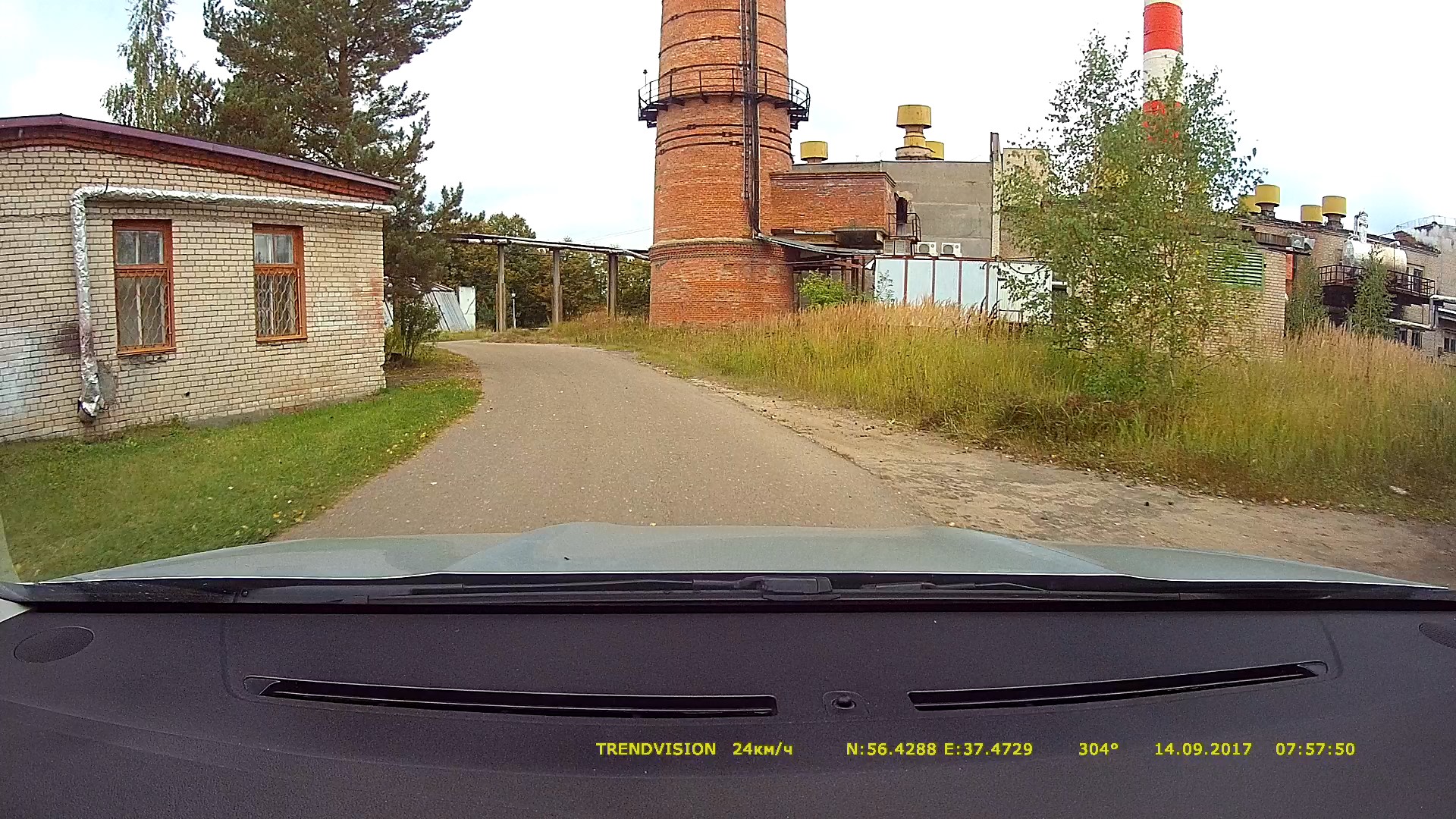

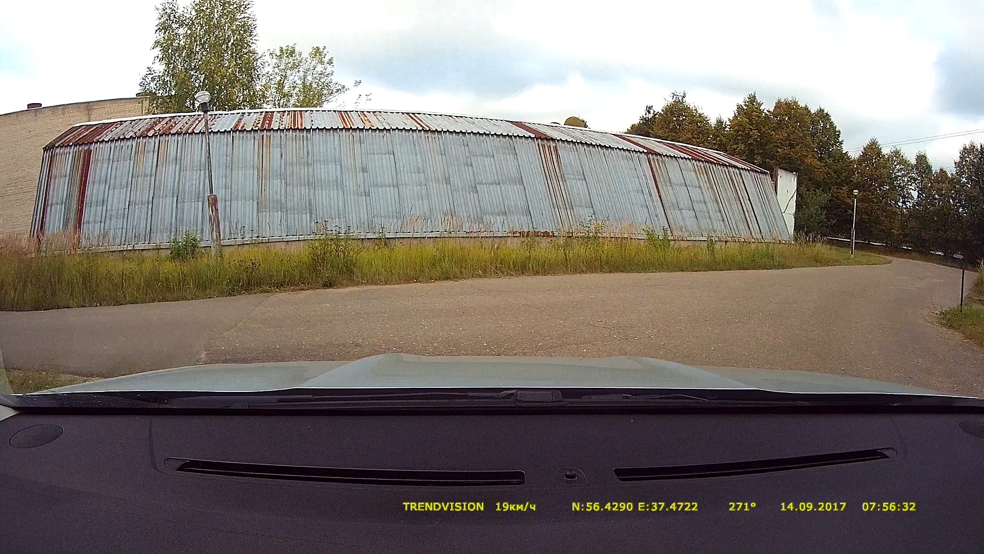

  16. Примеры дневной съемки с разным экспо-замером, только скрины:
    +0.3
    0.0
    -0.3
  17. Я опять выбираю экспозицию "0". Дневное видео не ухудшилось и это радует.
  18. Полагаю, положительно...)
