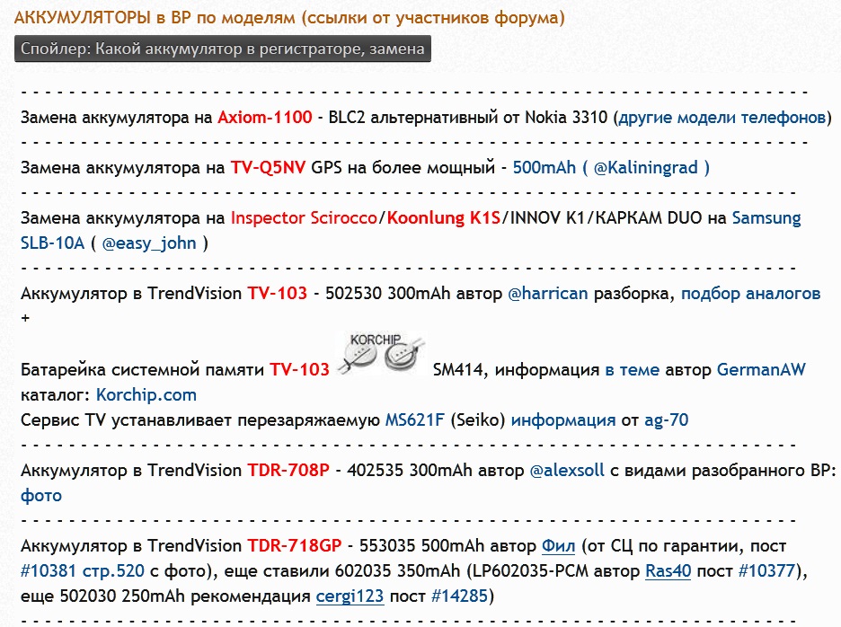

    И ещё вопросик.В FAQ не нашёл информации про аккумулятор в 718.Будьте любезны,скиньте ссылку на Али,похоже,родные больше года не живут.

  7. @zalet4ik размерами "родной" аккумулятор - 553035 500mAh, ставили и 602035 350mAh, по ссылке @cergi123 емкость поменьше, но разницы особой нет, а из Тайваня может и более долговечный будет;)
    PS: @papa. информацию по аккуму в Теме нашел, добавил в шапку темы "Электрика..." , под спойлером (надеюсь, найдете, под каким - подписи разделов упорядочил :rolleyes:)
    • Полезно! Полезно! x 8
