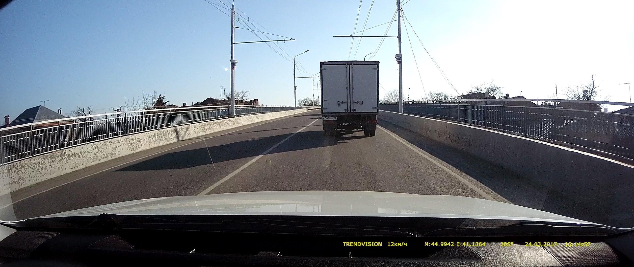

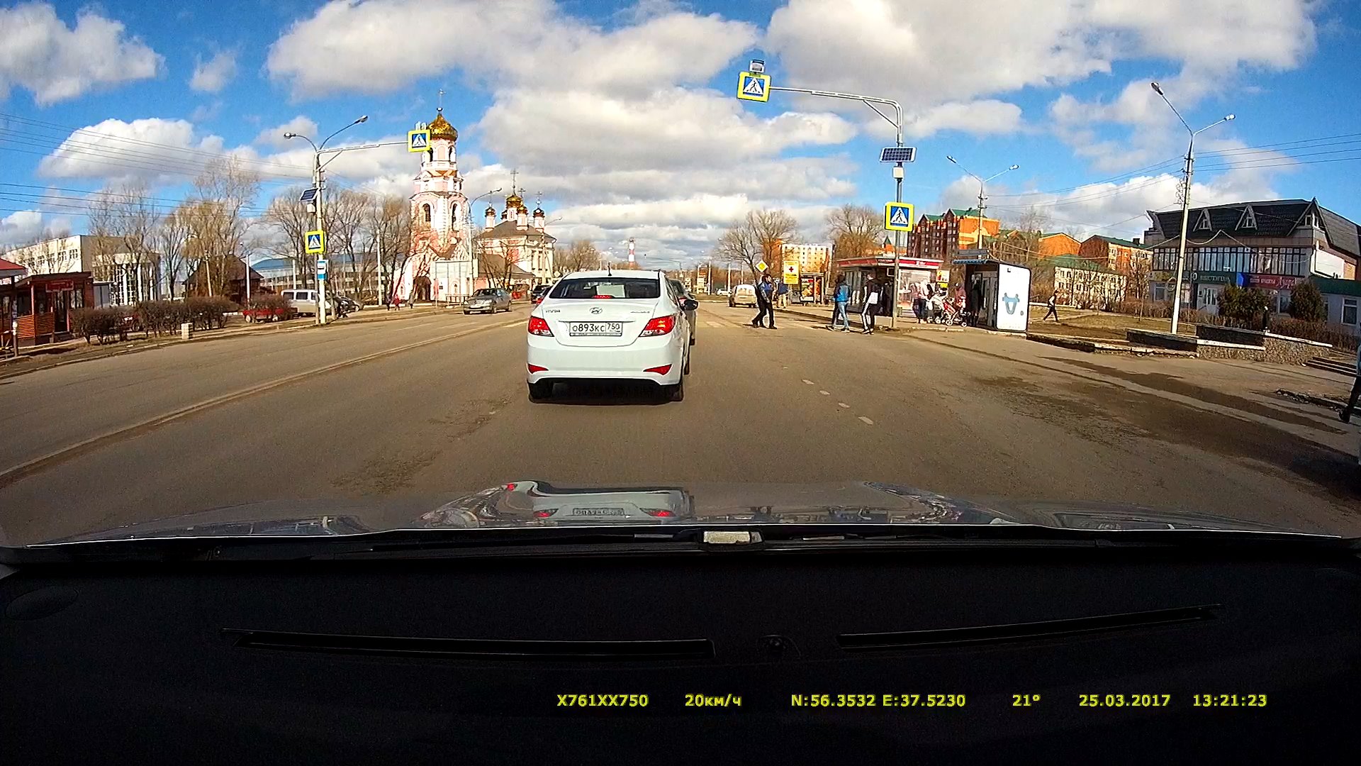

  2. Видео @ПНА, экспо +0.7 - https://yadi.sk/i/EnFHy-6N3GKVXU
    Мое, как я понял, ты скачал... у меня -0.3, у обоих фильтр.

  5. И, где одинаковость ?, или я чего то не понимаю, все разное, от настроек ВР, положения ВР, погоды, время.
    WDR вкл ,экспо в плюс , осветляет.

  8. Одинаковая прошивка.
    У @ПНА больше солнца и экспо +0.7, у меня солнца меньше и -0.3.
    (если бы я в своих условиях выставил экспо +0.7, было бы, думаю, все засвечено. У @ПНА солнце более жесткое, экспо +0.7 и все нормально)
    И там, и там более-менее нормально, разница не большая. О том тебя и спросил - почему?

  17. Автоматика экспозиции старается привести кадр к средне серому, именно поэтому в фотографии, снимая снег, нужно делать коррекцию в +, иначе будет серый снег, а снимая черную стену, коррекция в -, иначе будет серая стена.
    У ПНА, режим 2560×1080, кадр узкий, капот белый, а черная торпеда в кадре по минимуму.
    В результате, в кадр попадает больше светлых зон и автоматика стремясь привести к средне серому, затемняет кадр, случай, как со снегом, поэтому коррекция в +
    У Alex58, режим FHD, кадр шире, в него попадает больше торпеды, то есть больше темных деталей. Автоматика стремится привести к средне серому, поэтому осветляет кадр, отсюда и коррекция в -
