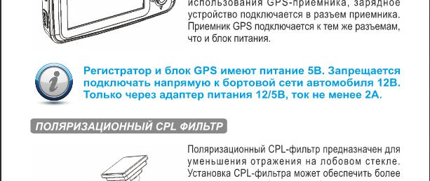

  9. Ранее здесь у некоторых пользователей с некомплектным зарядником (с меньшим током зарядки) рег уходил в перезагрузку при включении экрана, у некоторых в комплектации ULTIMATE из за слишком длинного питающего кабеля не хватало силы тока и рег тоже уходил в перезагрузку, были вроде и другие случаи. Не зря же производитель указал в инструкции следующее: Безымянный.jpg
    У меня тоже зарядник не из комплекта, но ток указан 2,5А. И проблем с питанием нет, перезагрузок тоже.:)
