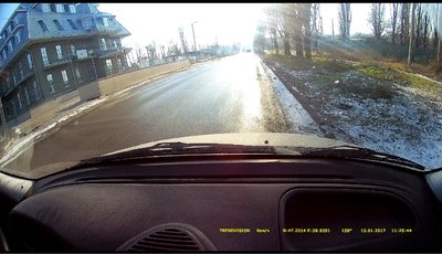

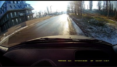

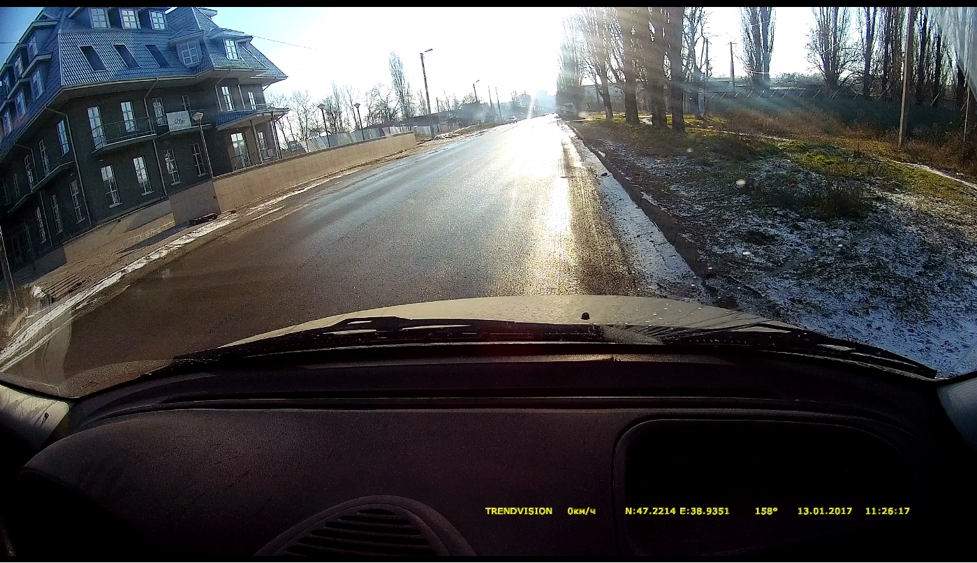

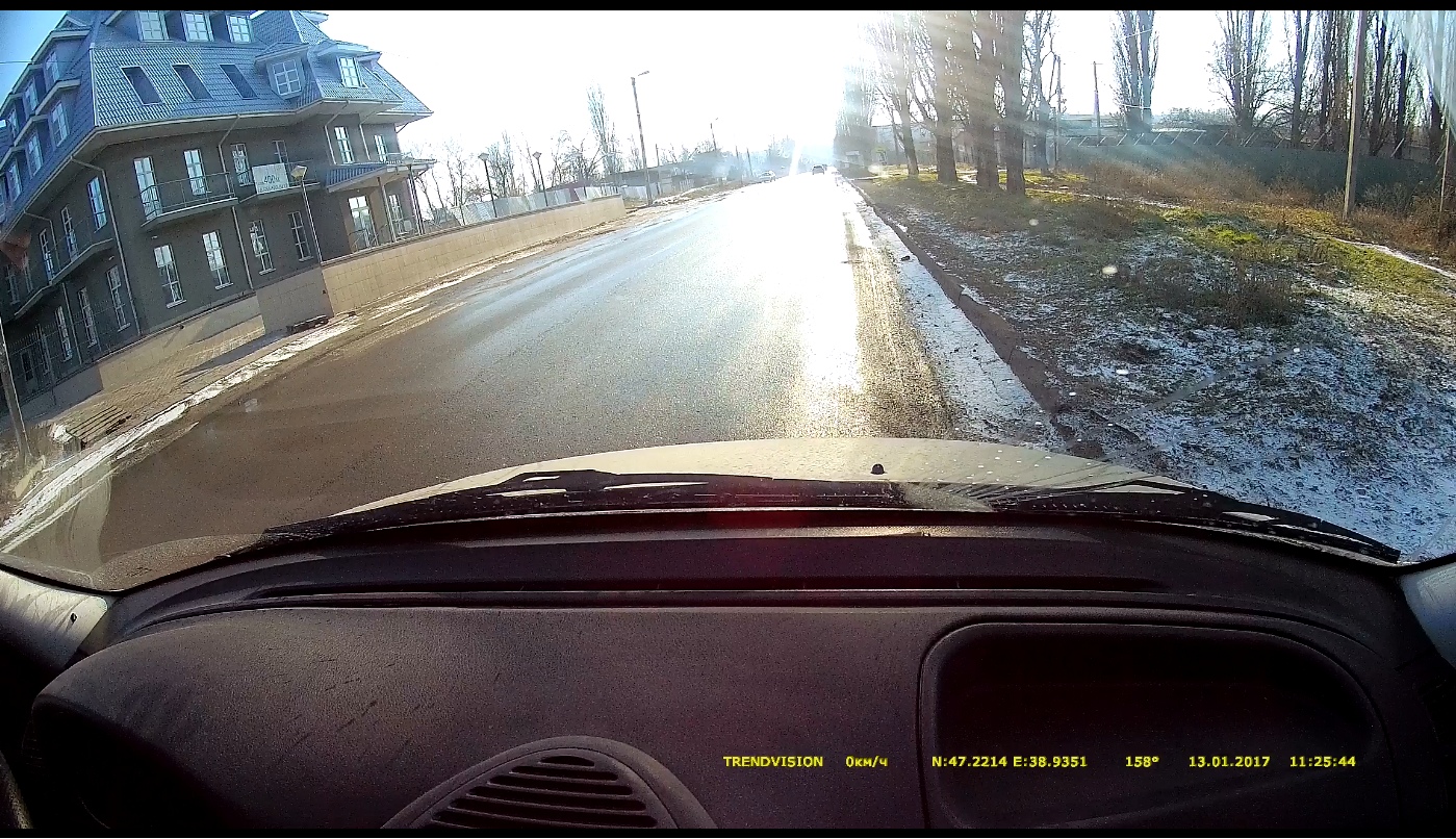

    Прошился на новую январь 2017. Вот несколько видео. Условия очень плохие. Солнце свети очень ярко и дорога мокрая. Стекло почти чистое, насколько это можно при такой погоде. Первый ролик с центром, а второй с точкой. Остальное все одинаково. 2304х1296, экспо -0,3, контраст 0, резкость +1, WDR off. Вот два скрина из видео: слева точка, а справа центр.
    https://cloud.mail.ru/public/GNff/UNBayWxAu
    UPd. К стати про режим парковки. Опробовал на стоянке около работы. Сам из режима не выходит. Записывалось 1 кадр в секунду. Длительность роликов была установлена 1 минута. На карте один ролик содержит 30 минут записи. Регистратор выходит из режима парковки после начала движения. Как мне показалось 5 секунд. Или серии ударов по регистратору.

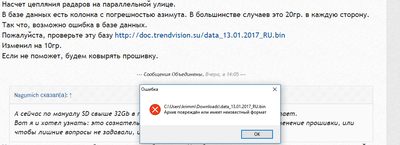

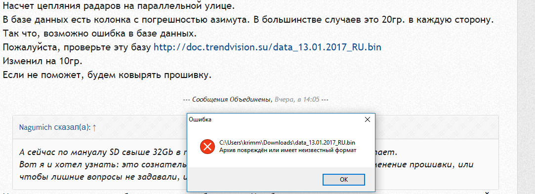

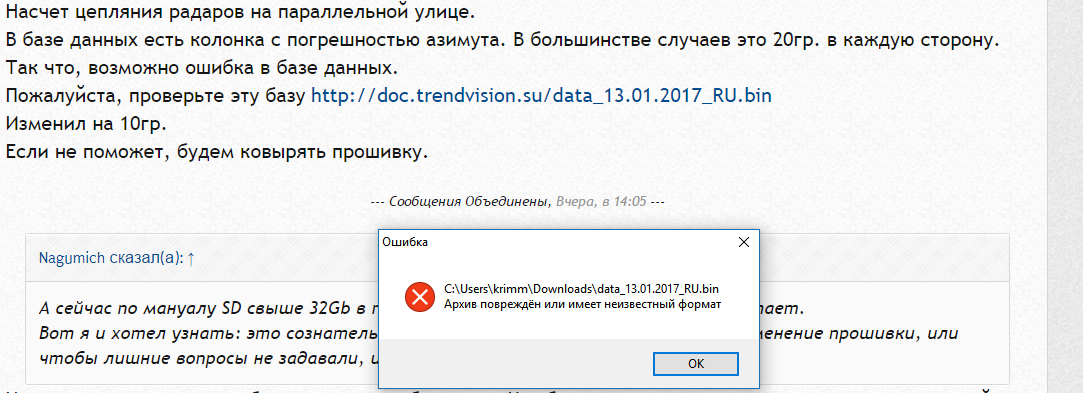

  16. Вы его скачиваете или действие по умолчанию на файлы .bin у вас установлено?
    По картинке - последнее.
  17. Фиг его знает ,нажимаю скачать
  18. А так?
    https://yadi.sk/d/T7B2Z_GQ38uwZC
  19. тожа самая шляпа:(
