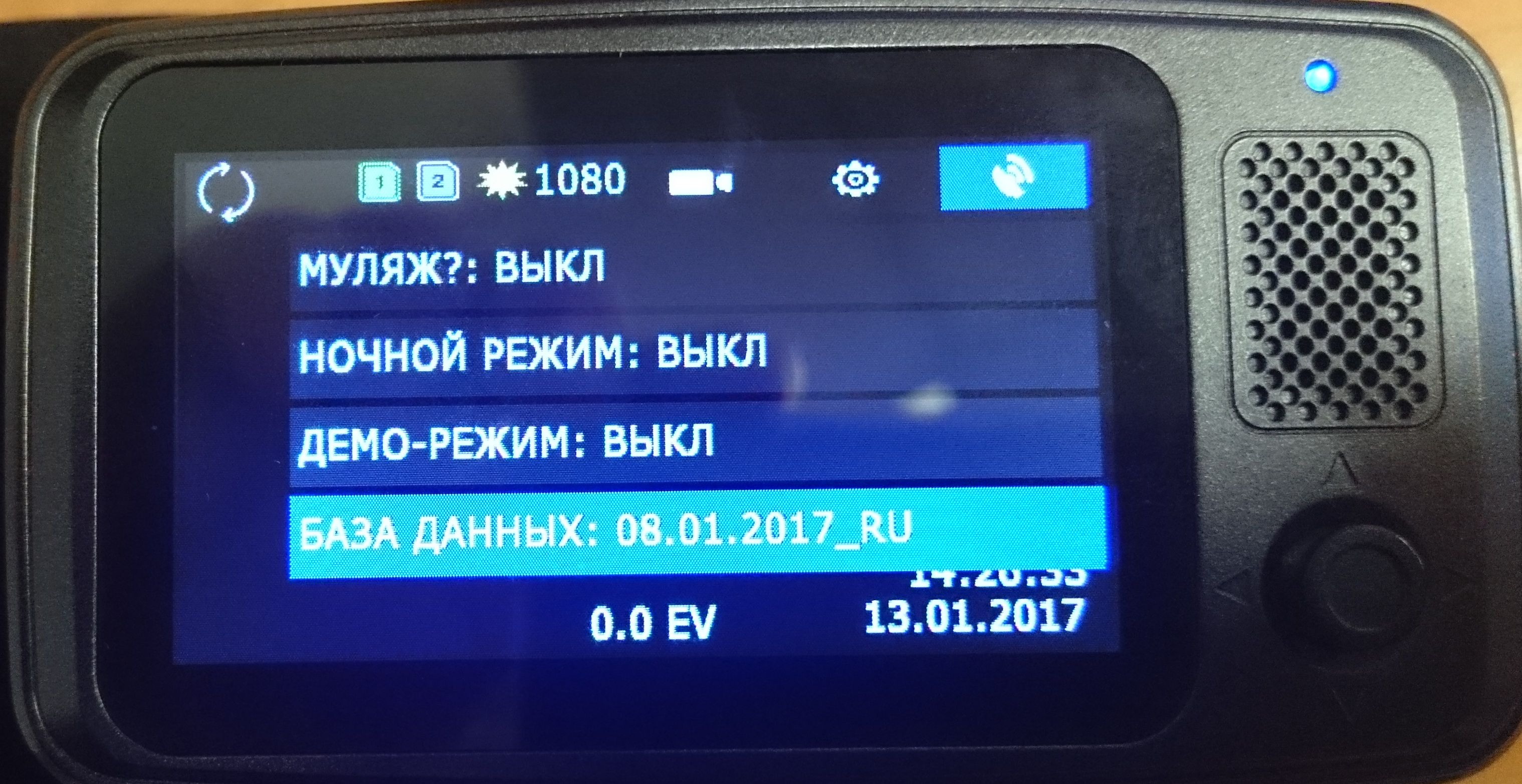

  12. Только что залил в ВР базу
    Дата в меню не изменилась - 07.01.2017.
  13. Странно. У меня поменялась, я проверил на 3-х аппаратах
  14. @Sergey_TrendVision
    Поменялась на , что?
    Мы про заливку альтернативных баз.
  15. Я специально ссылку привёл, чтобы было понятно, что я про официальные базы.
  16. gse
    Я залил базу 13.01.2017_RU. Дата в меню изменилась
  17. @Nagumich
    С телефона, лишнее не открываю, а я то все про альтернативу, оф. не ставил.
    Попробуй свежие.
  18. @Sergey_TrendVision
    Разобрался. Пошёл в тему альтернативных баз @vovan11 радовать.
    @gse
    Фото с альтернативными базами от Вована:
    Просто файл должен называться не data.bin, а data_дд.мм.гггг_RU.bin
    Как всё просто оказывается. :D
