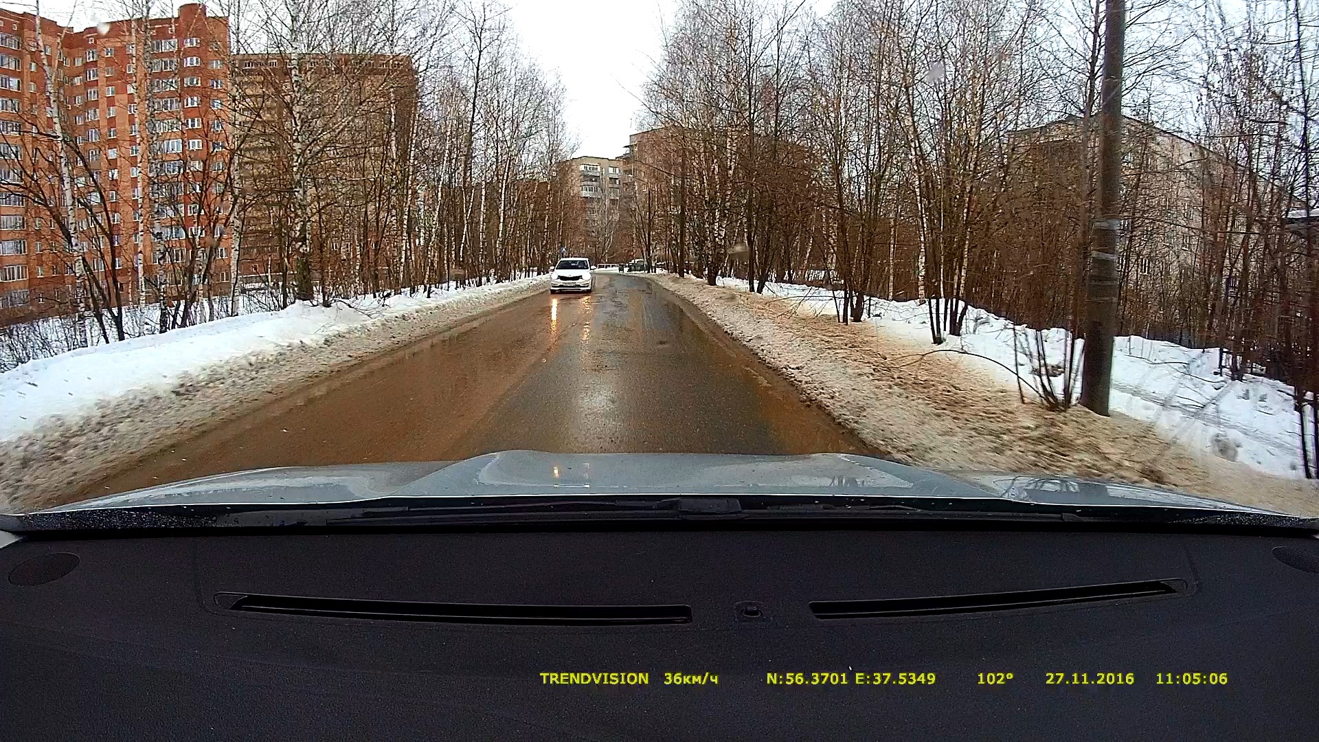

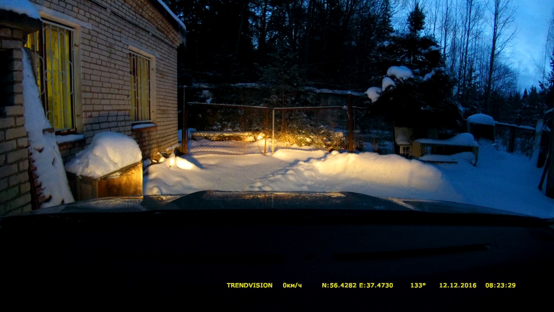

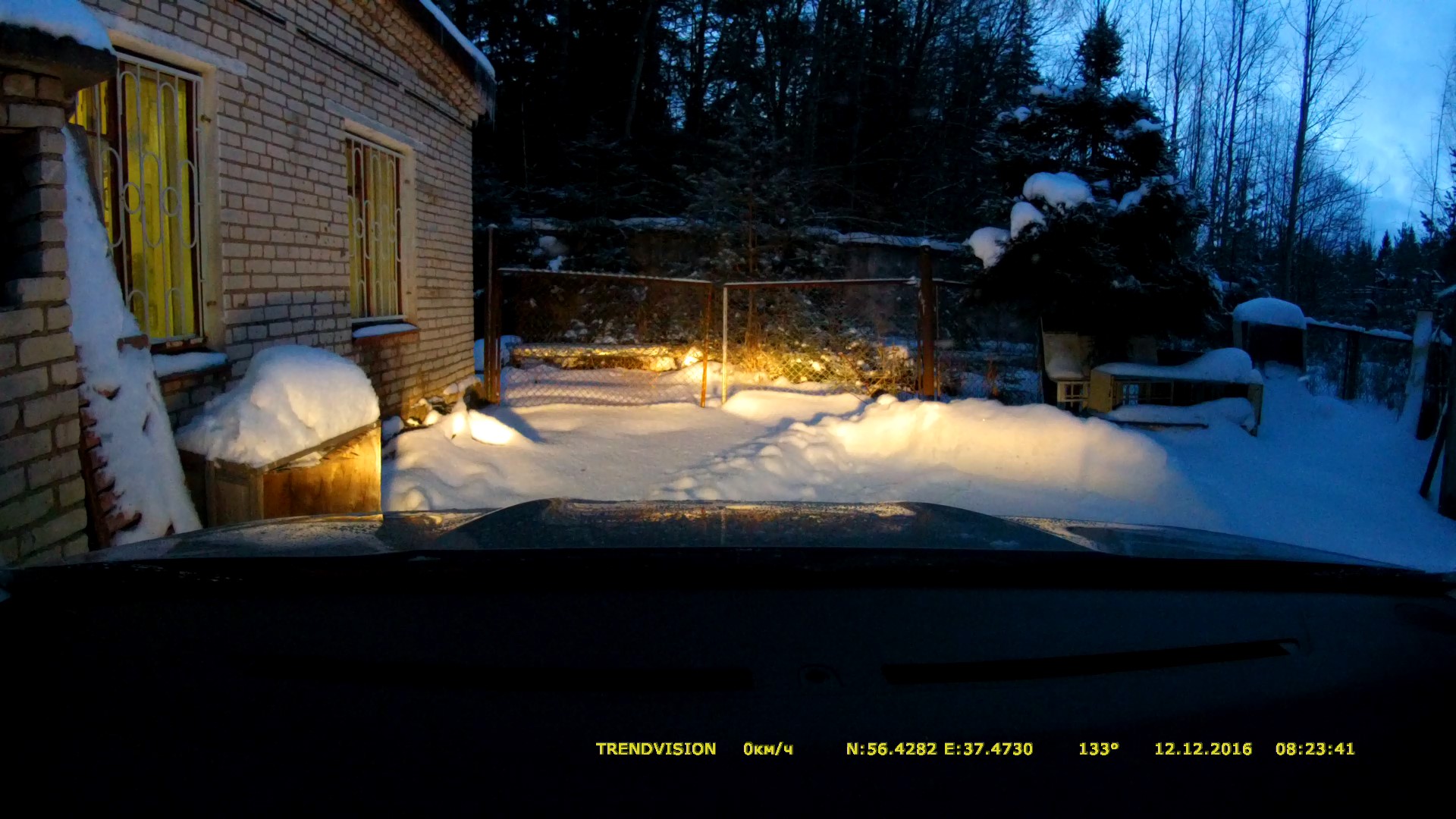

  12. Пока только так:
    Слева HDR off -0.3, справа HDR off -0.7, внизу HDR on -0.7
    • Полезно! Полезно! x 6

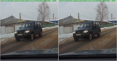

  15. По сравнению с NIGHT-2.4 все стало каким-то мутным, размазанным, что ли...
    NIGHT-2.4 слева, FILTERS_OFF справа:

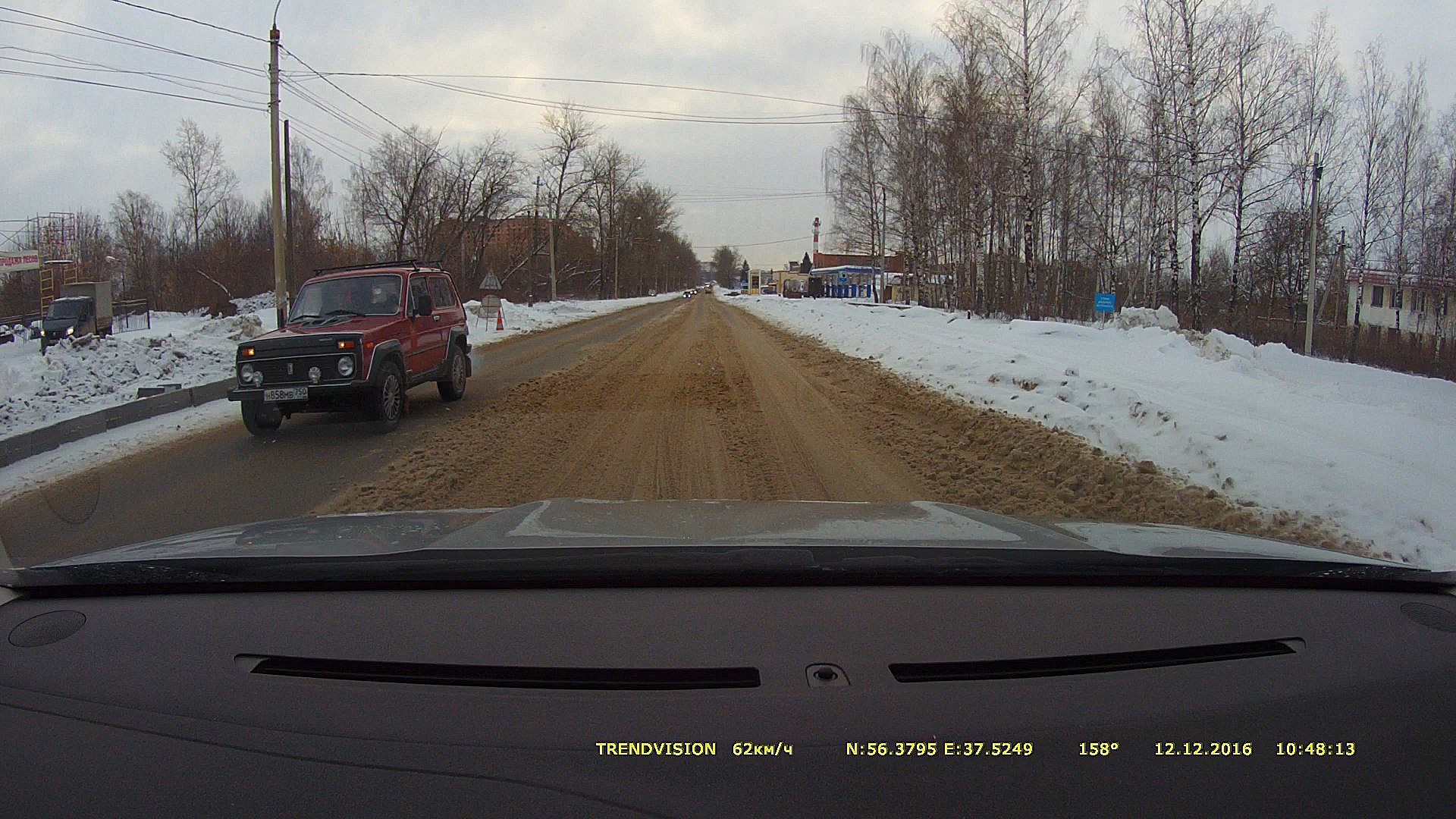

  16. Потому как вся постобработка (почти вся) отключена.
    При всём при этом чтение ГНЗ на скорости 62...65км/ч довольно неплохое.
    Учитывая не очень яркое освещение и скорость передвижения.

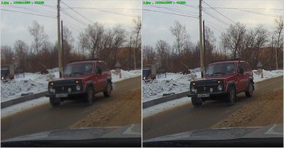

    Слева чистый скрин, справа добавлена резкость...
