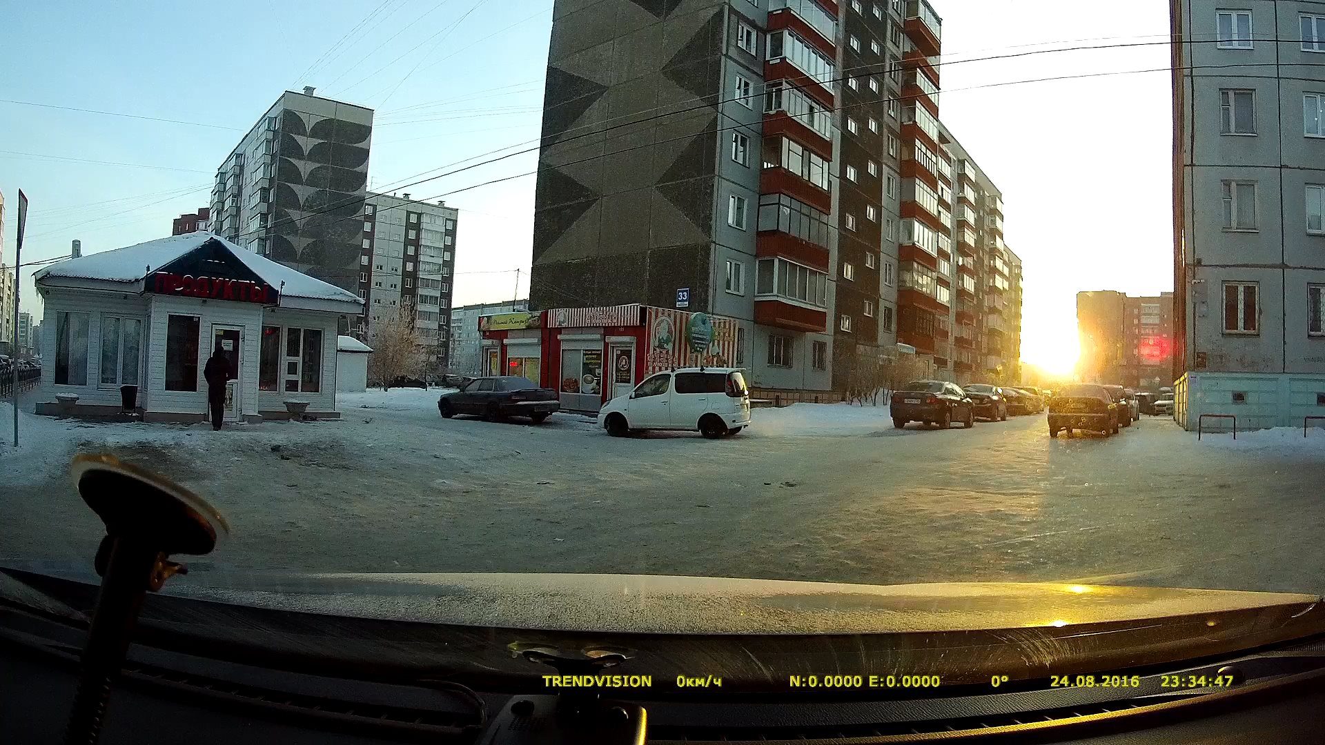

  2. может и не корректно- мне чтобы качество было хорошее на чтение номеров и т.п. в случае чего, а не постоянный контроль- как там стоит или нет фильтр или еще что. Вот просто взял 2 аппарата из коробки и протестил. 200-й справился и с солнцем, и в сумерках нормально выдал, про читаемость номеров хотелось бы получше, как у других в видео. А 708-й из коробки не выдал ничего. Может его настроить надо 1 раз как РД Шомик и забыть, или постоянно надо контролировать и регулировать перед каждой поездкой?
  3. @sib24
    Поставьте
    День
    1 экспозиция +0.3/0.7
    2 резкость +1
    3 контраст 0
    4 таблица- центр или точка, надо сравнивать
    5 60гц
    Ночь
    День
    1 экспозиция -0.7/1.0
    2 резкость 0
    3 контраст 0
    5 60гц
    Пробуйте.

  4. http://my-files.ru/ooxuor
    день. +0.7 центр резкость +1 60гц
    по звуку- чувств средняя, говорю громче, напрягаясь, даже приближаясь к нему. так и должно быть? голос внутри очень громко пишется. если добавить чувств- идет сильный фон

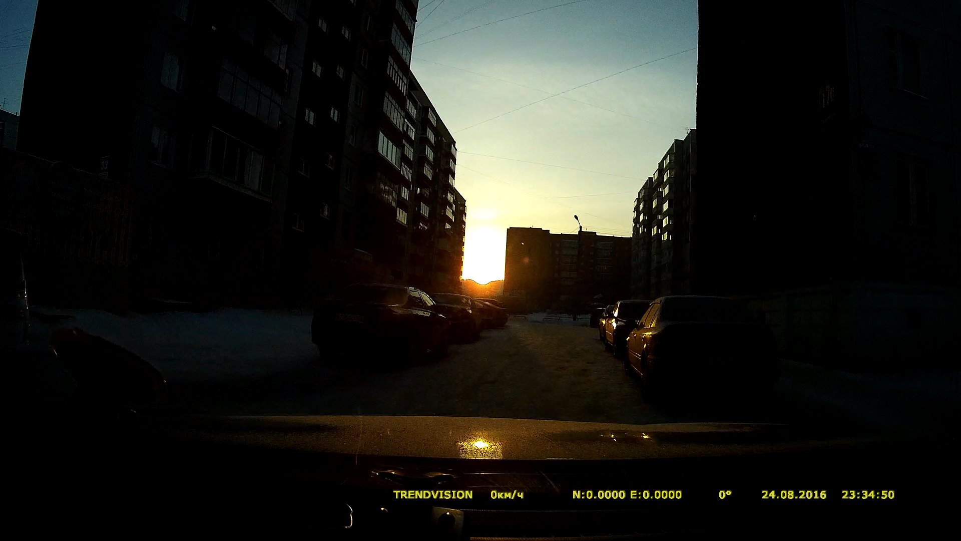

  6. @Kaliningrad
    У него на видео экспо резко сваливается в черноту, большой скачок получается, поэтому посоветовал на МОД прошить.
    Разница несколько секунд.
