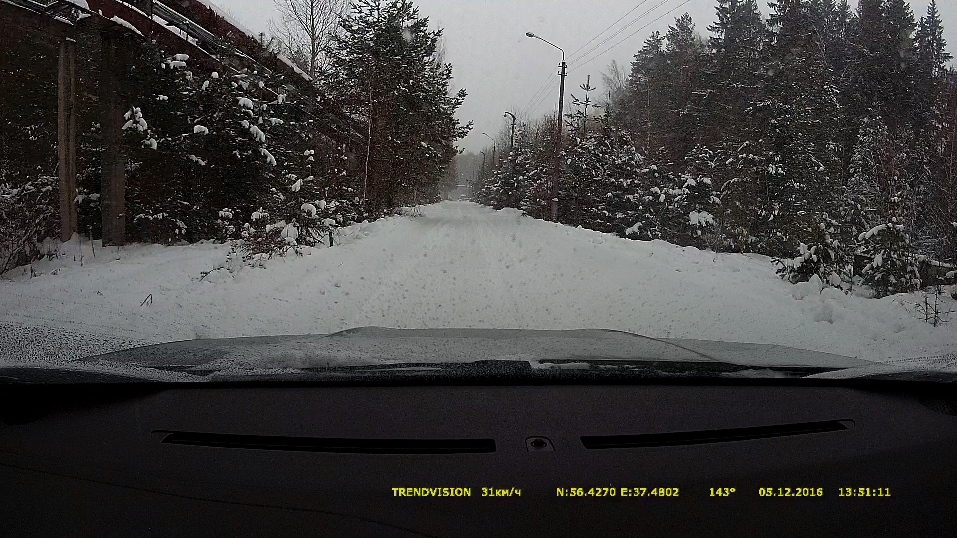

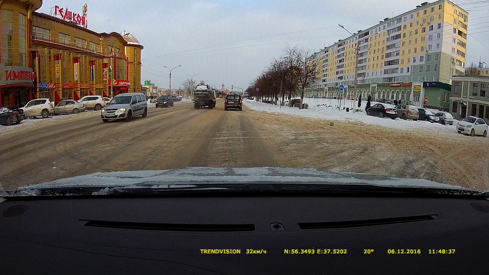

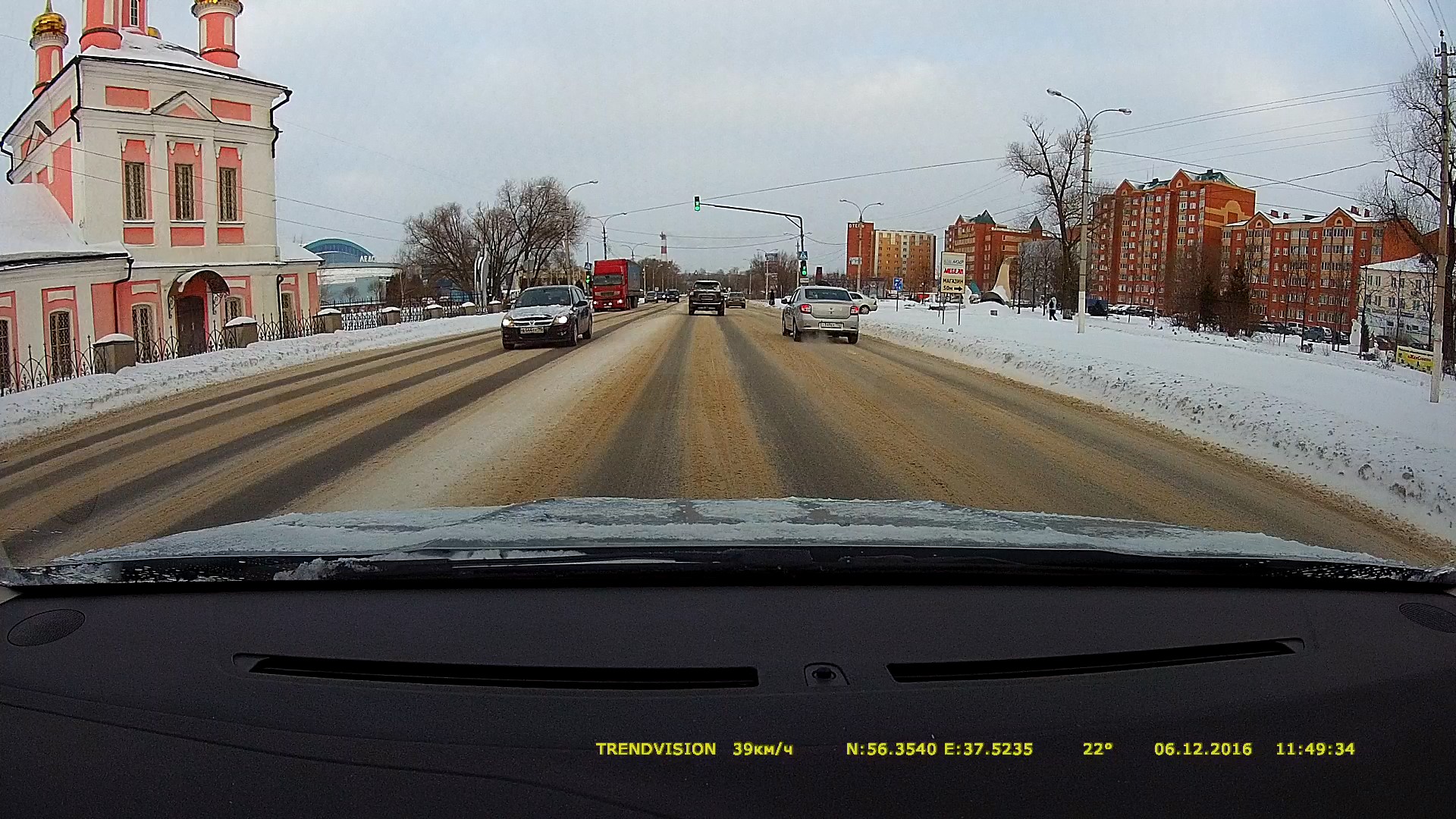

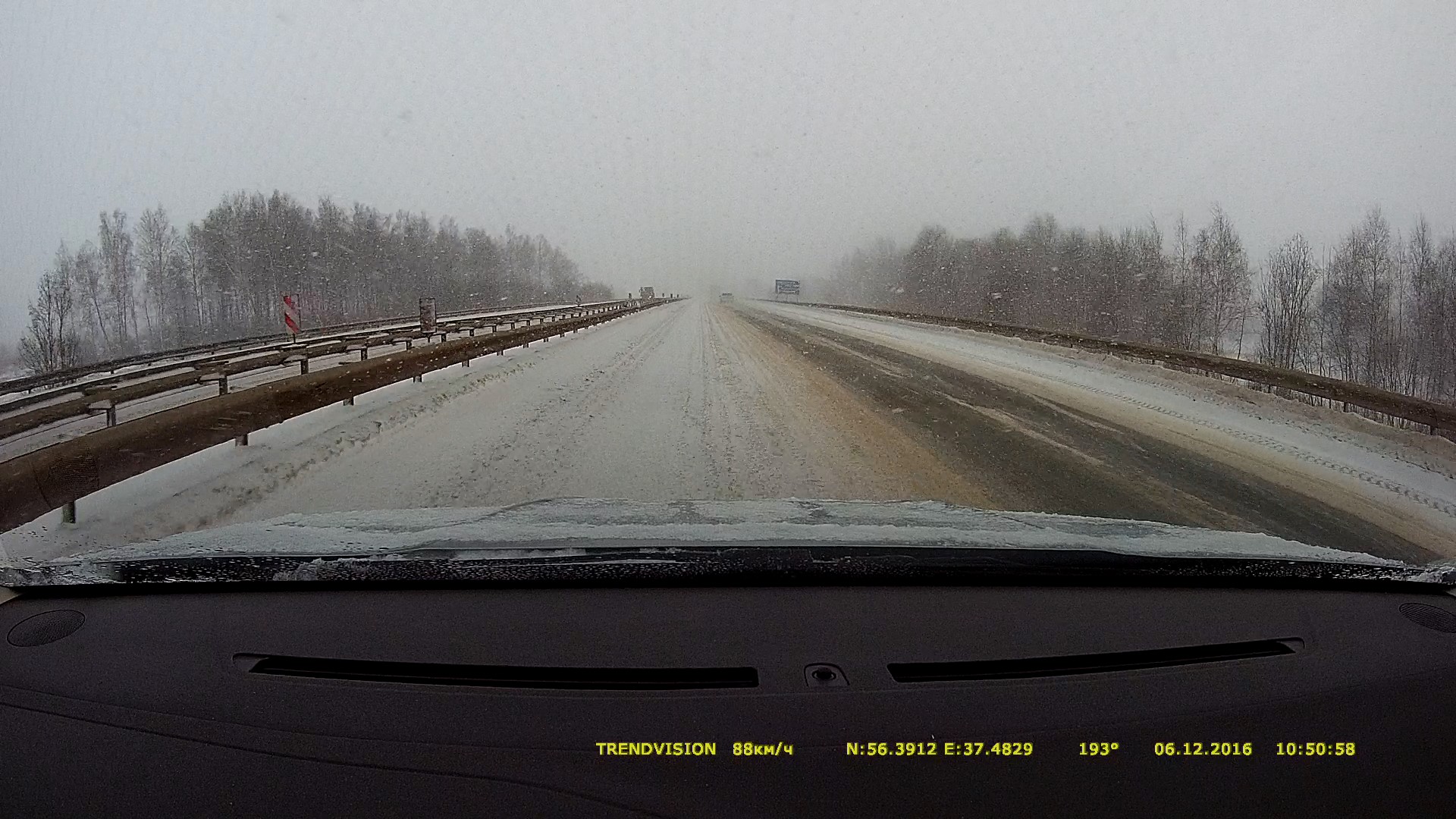

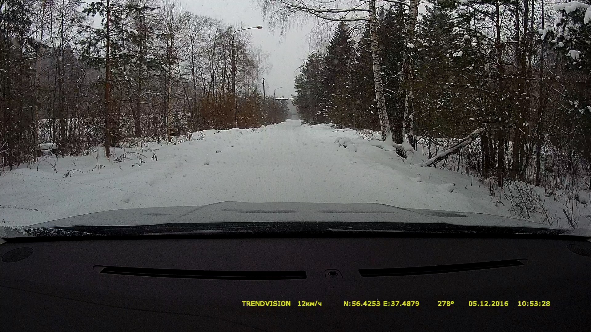

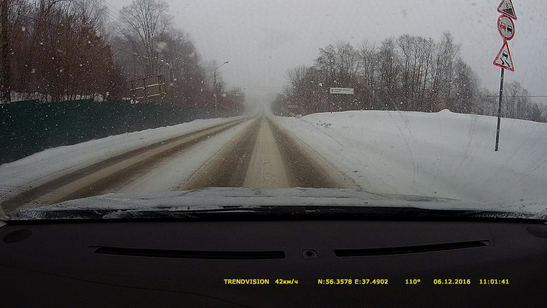

  12. Два дня идет снегопад, снять толком ничего не получается. Только скрины.
    Вот вчерашний день:
    Вот сегодня:
    Но в редких промежутках можно посмотреть, как снимает Оранж NIGHT:
