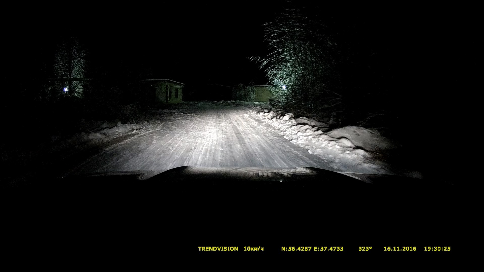

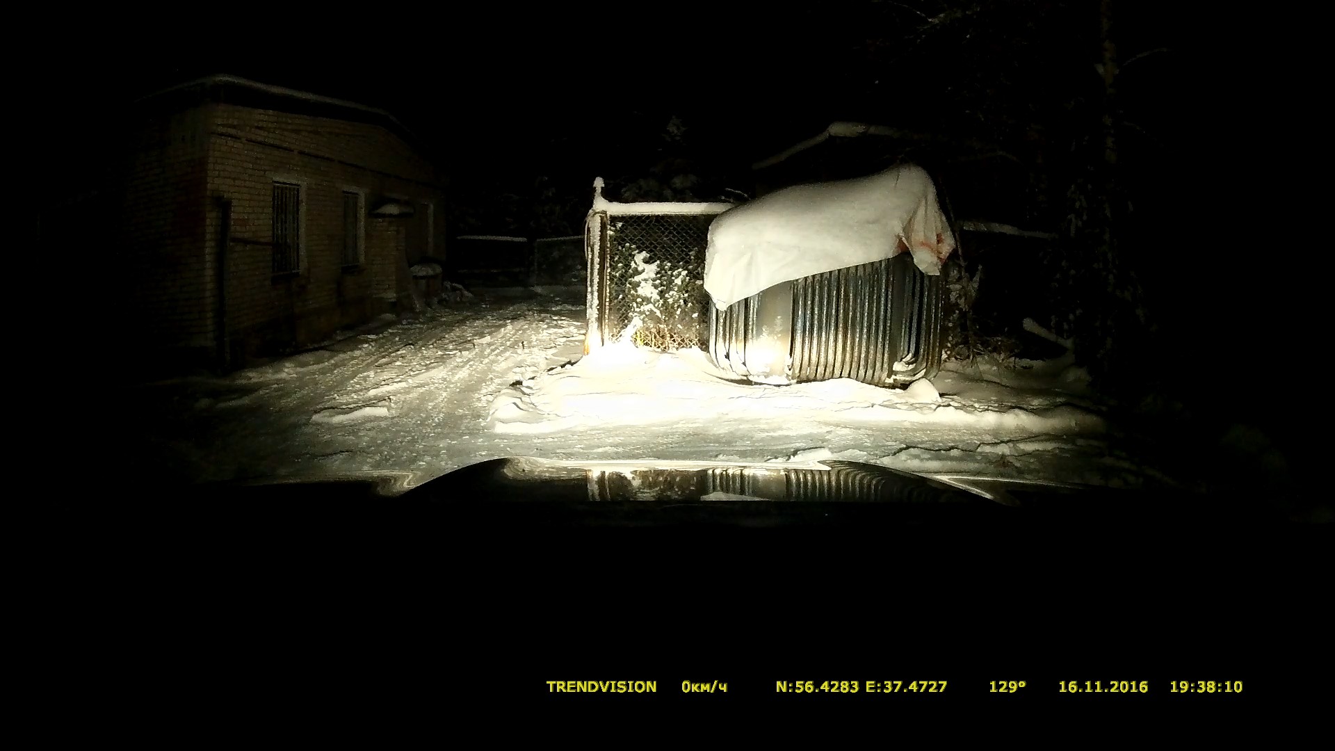

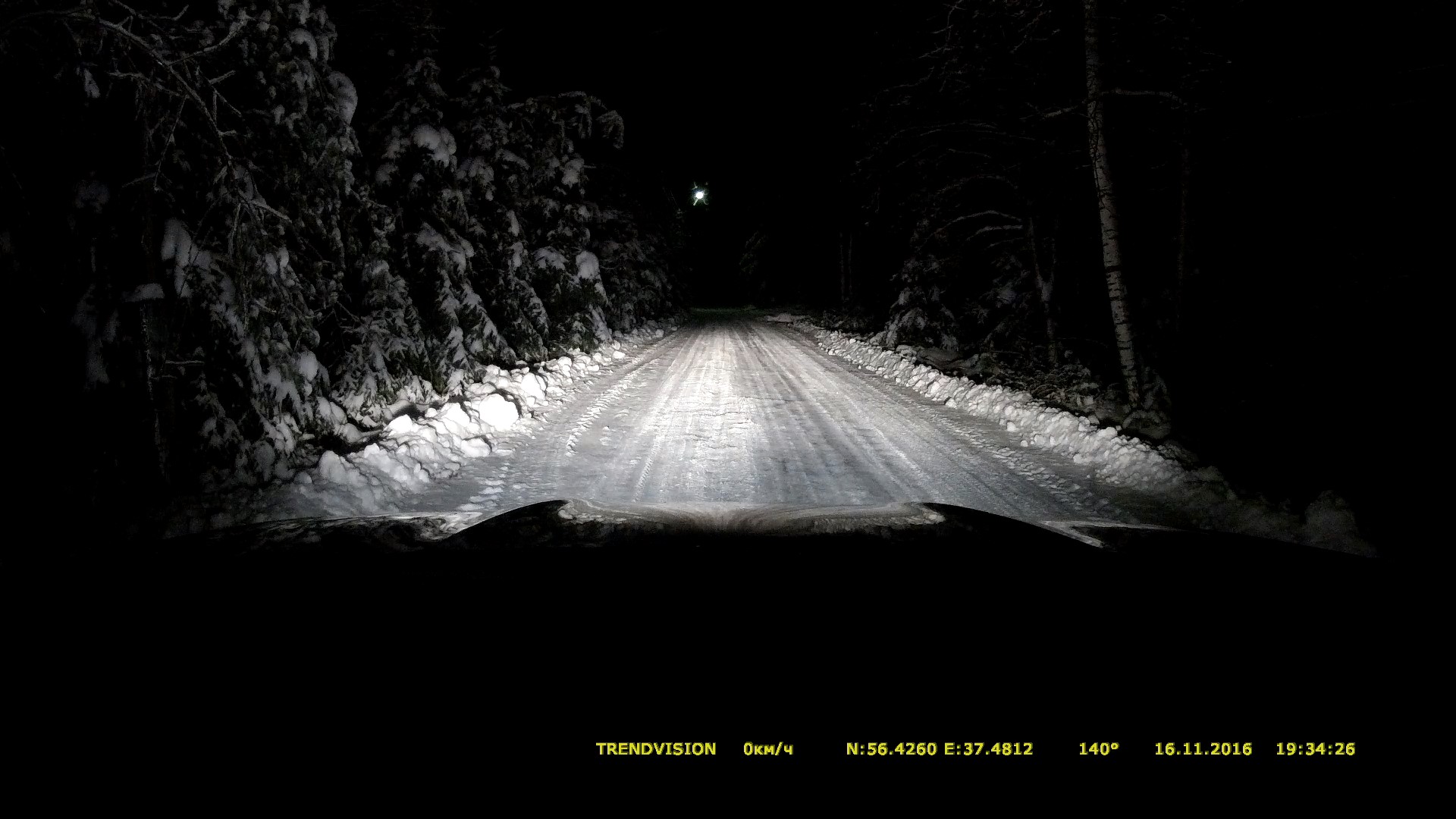

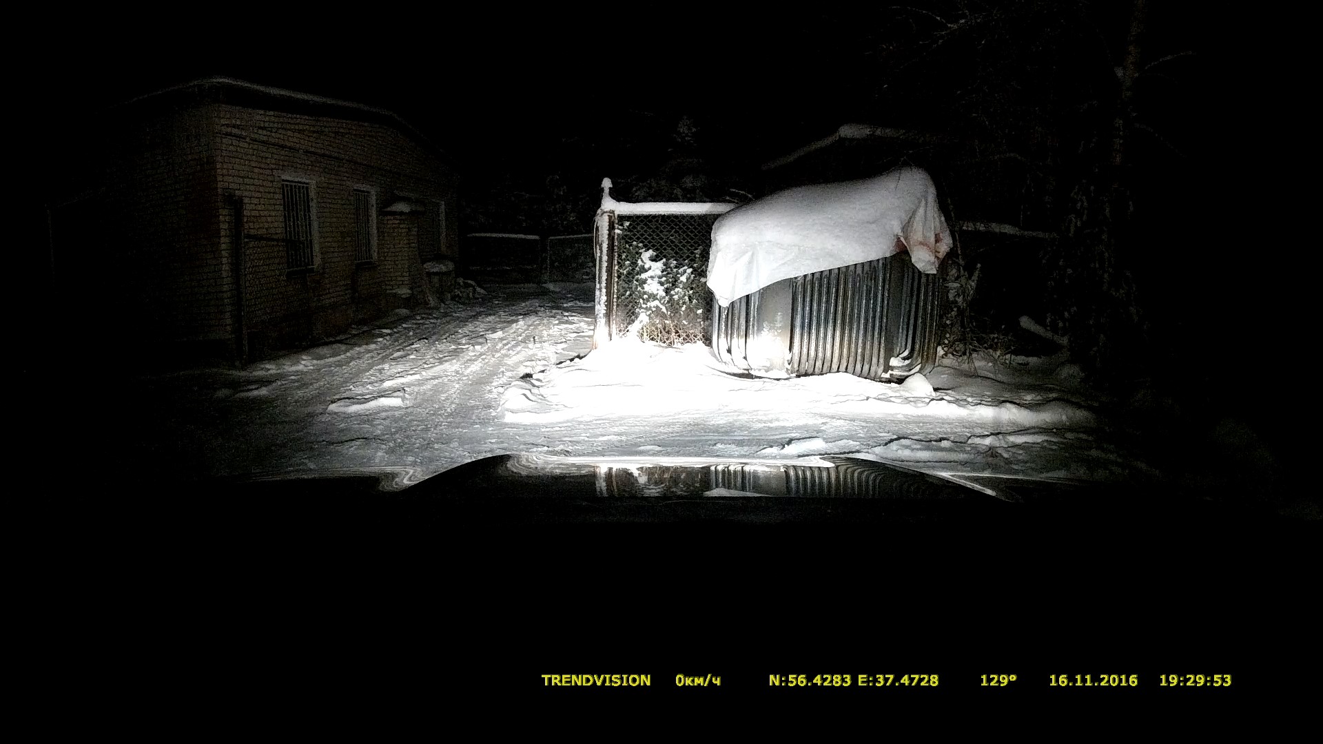

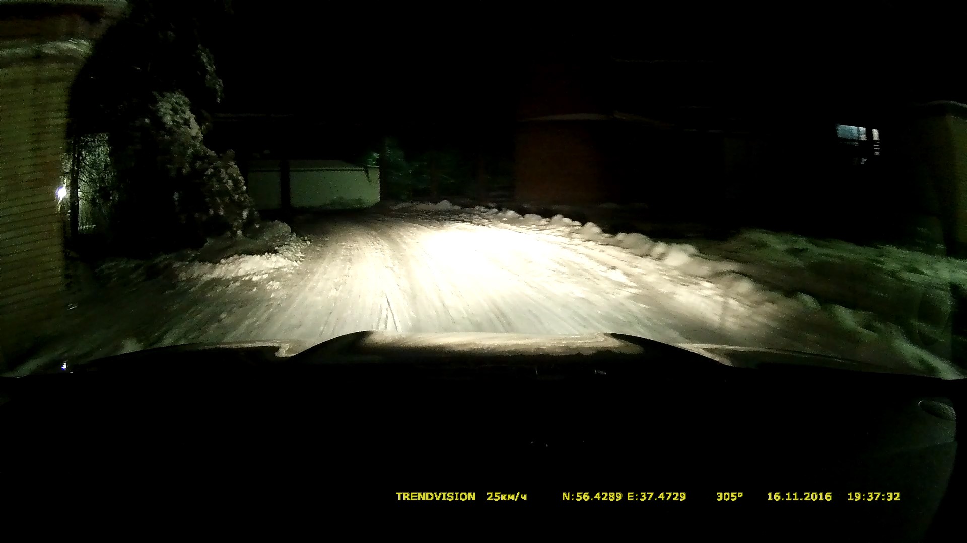

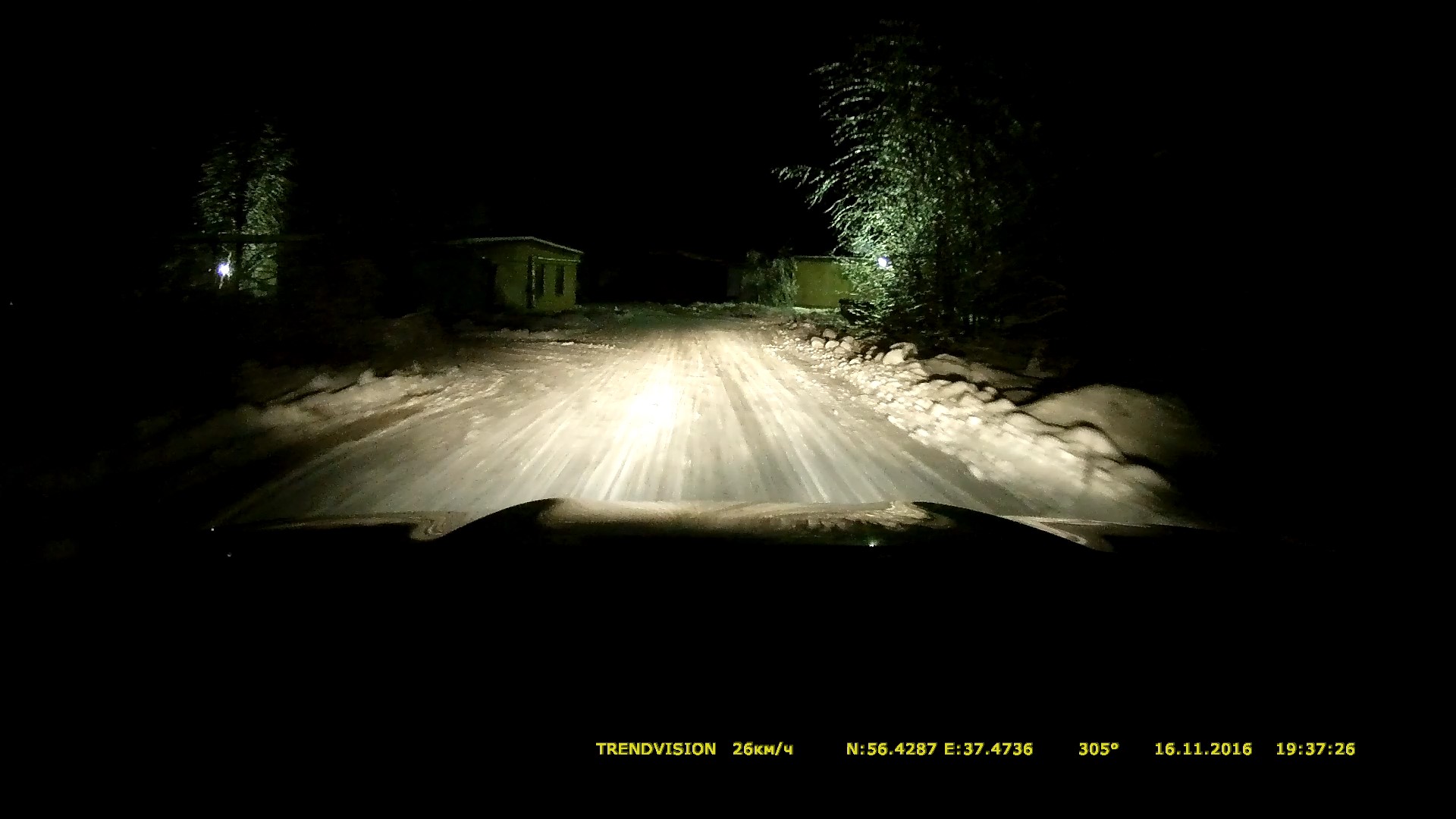

  11. Пока только скрины, тут у меня слабый интернет.

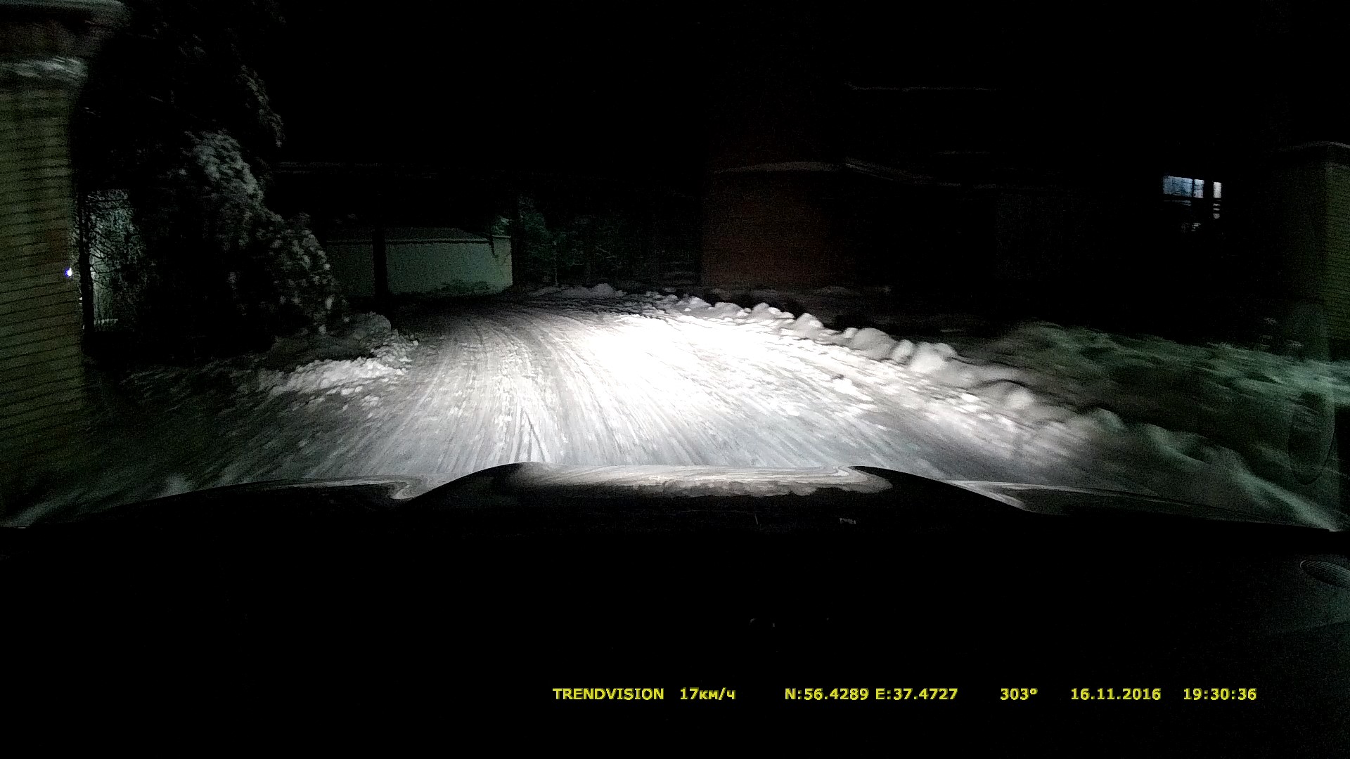

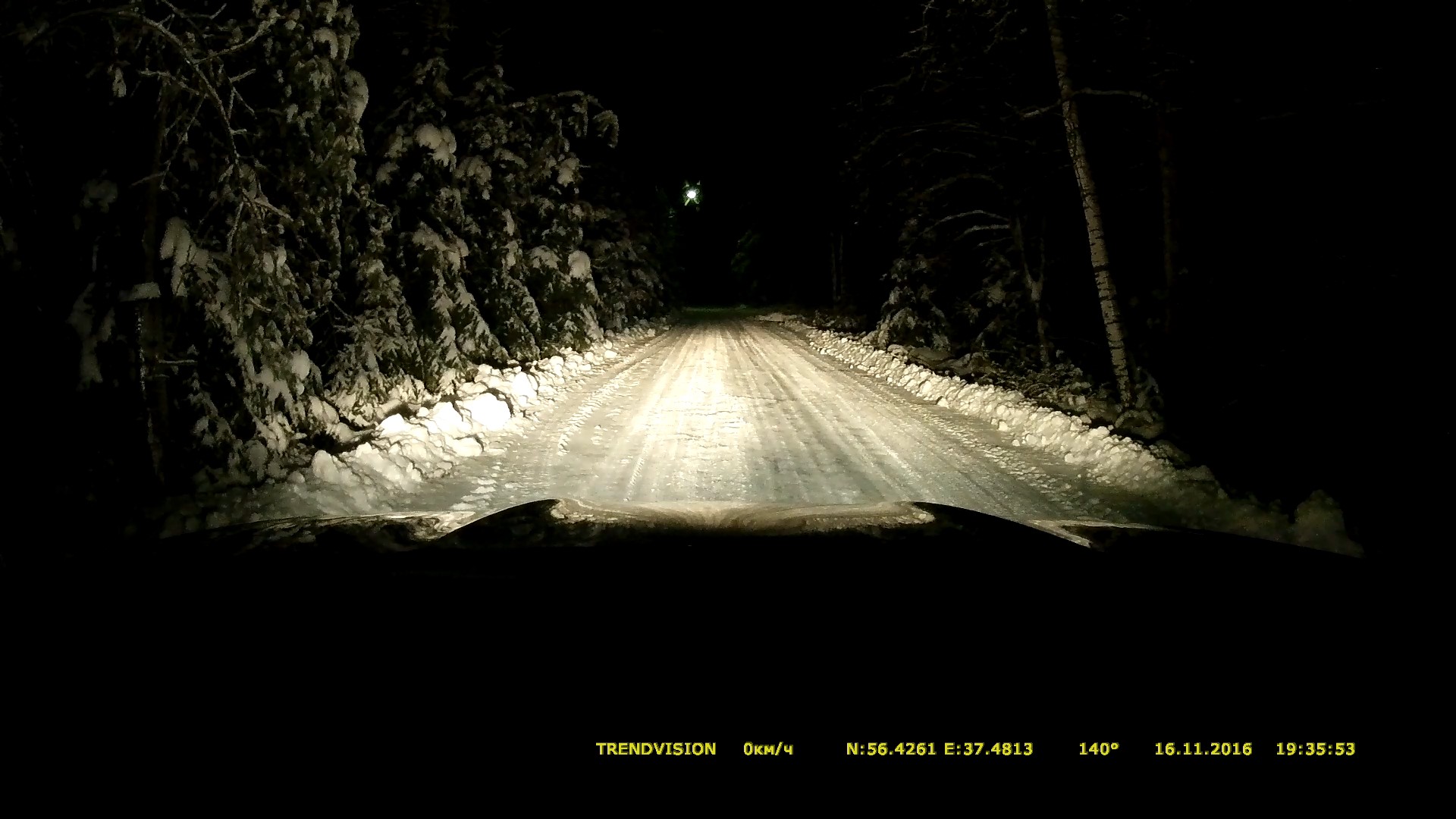

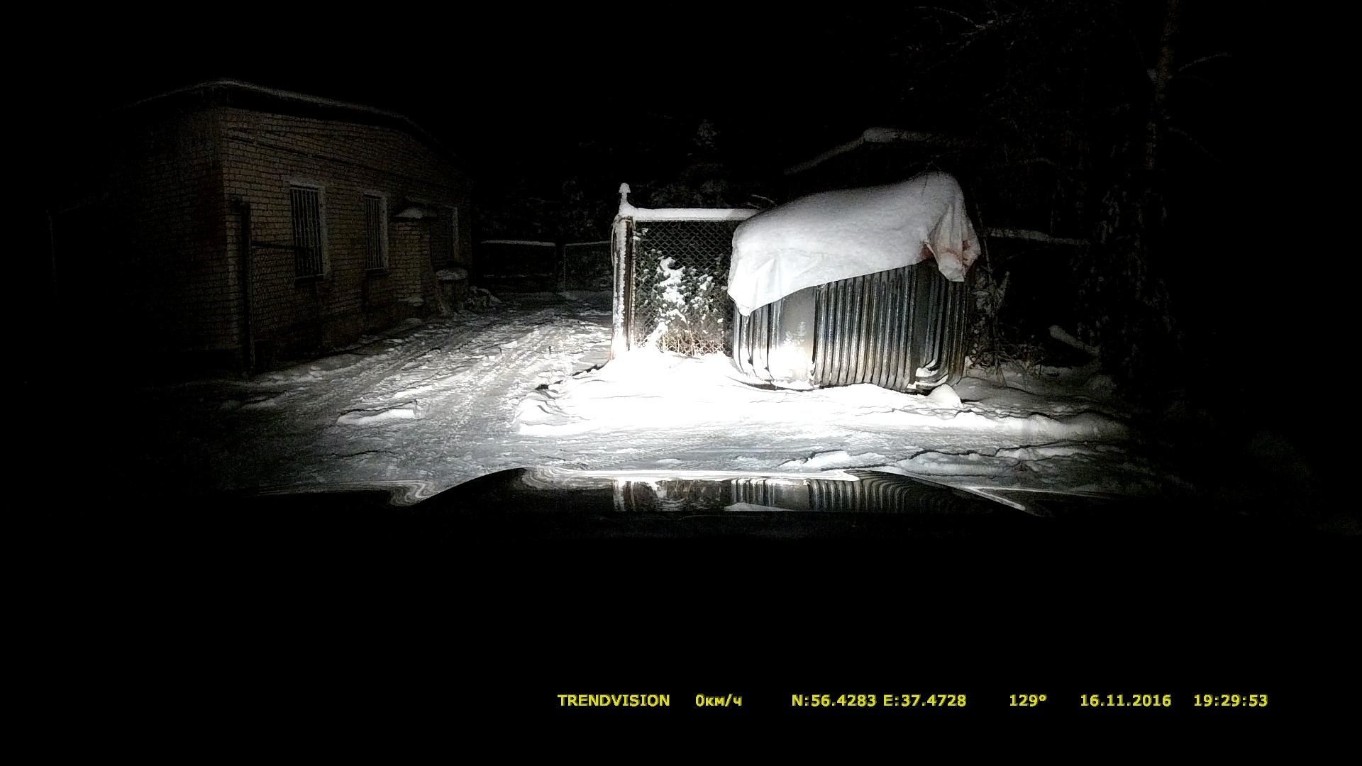

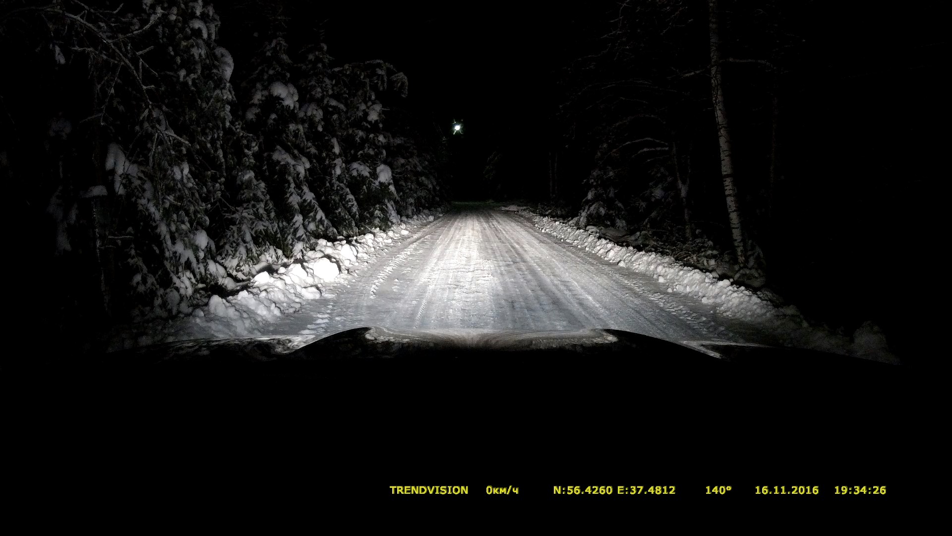

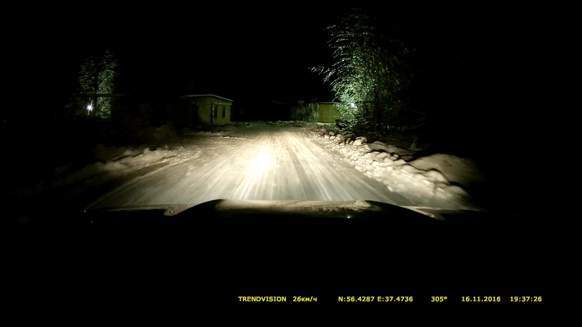

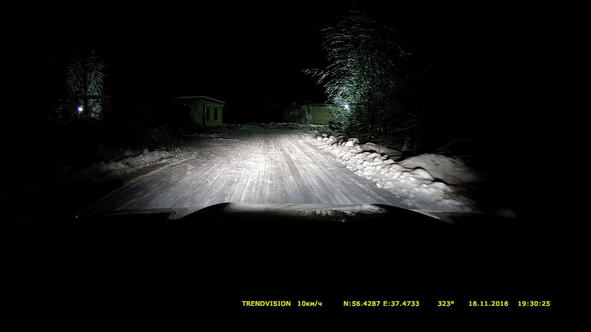

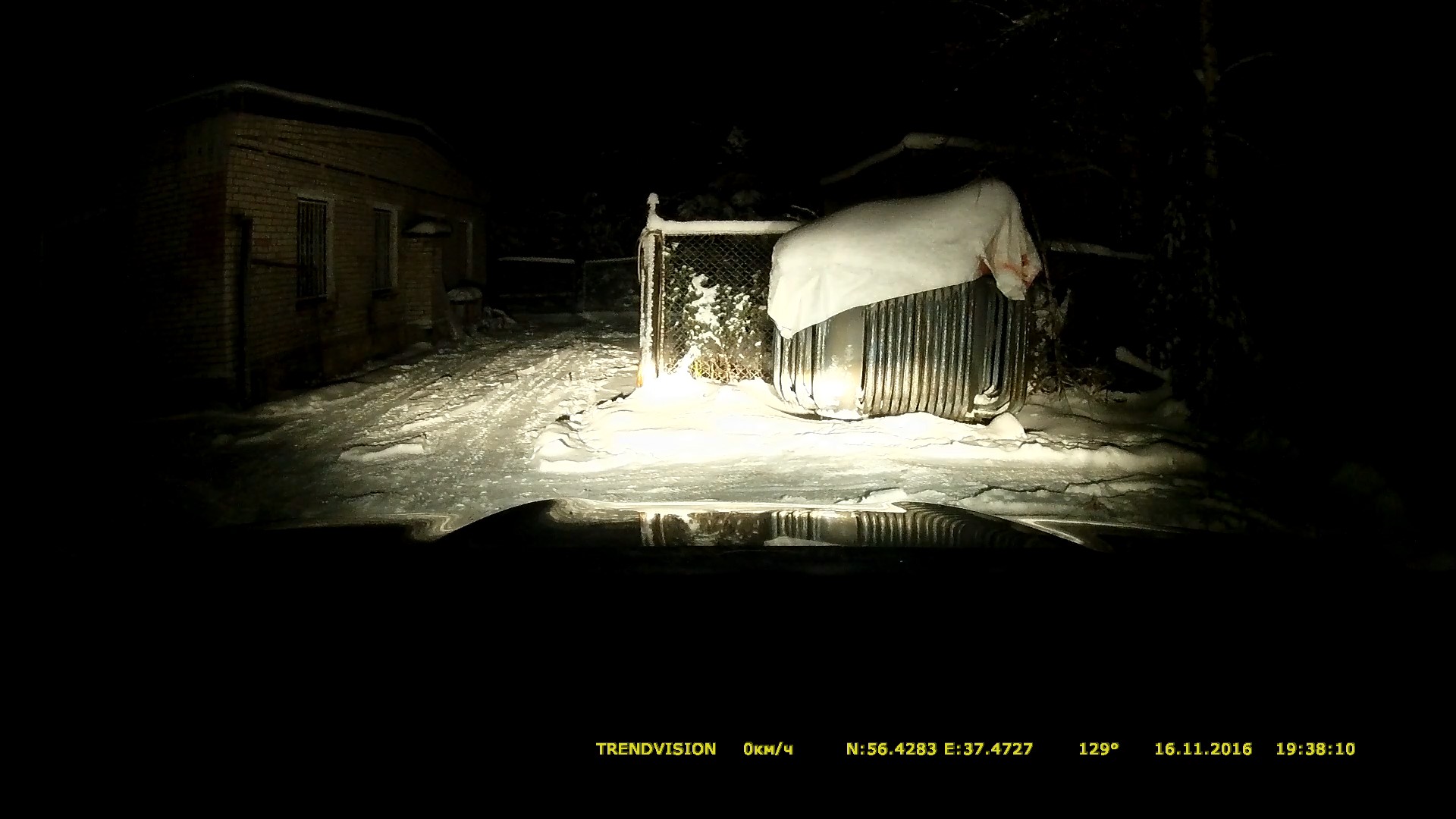

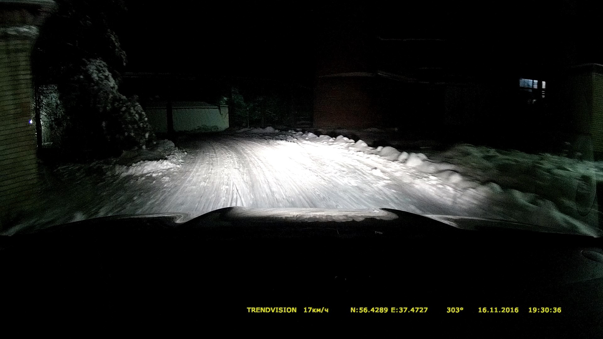

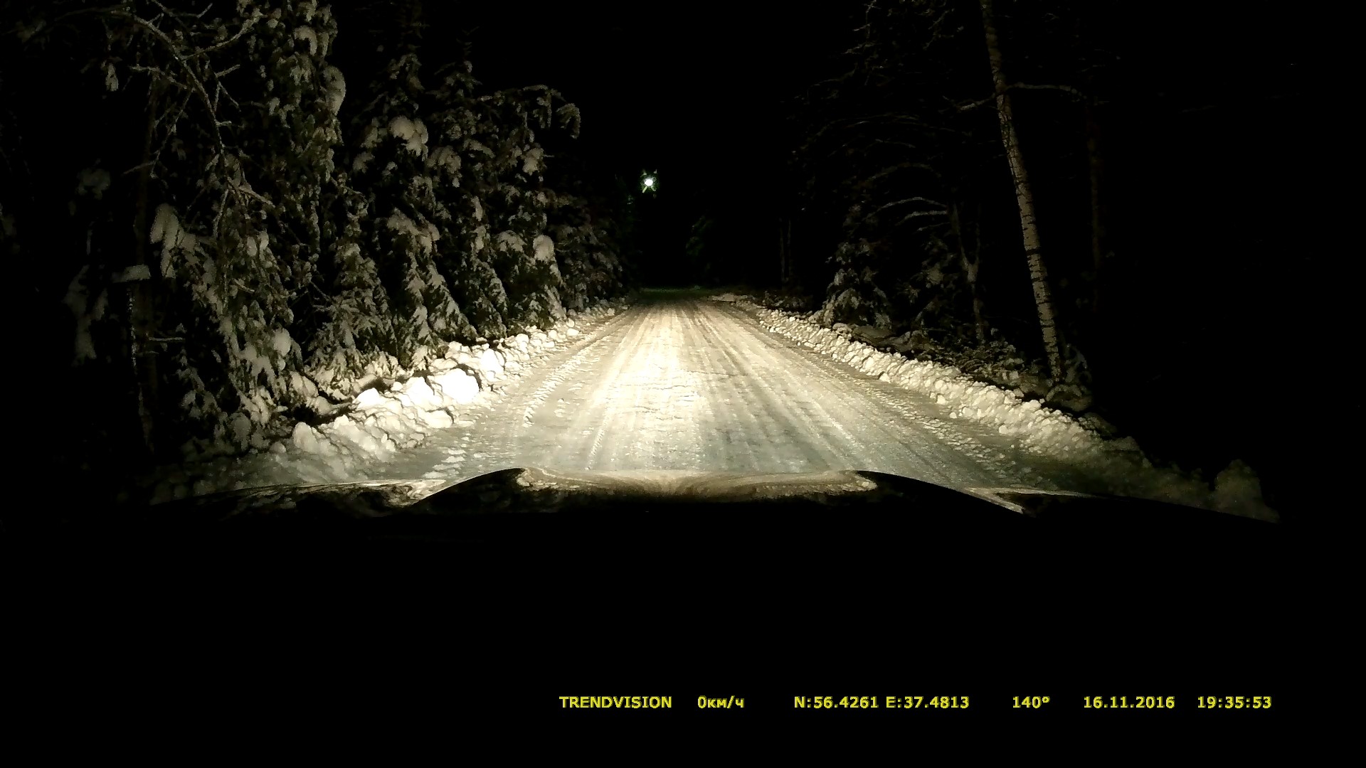

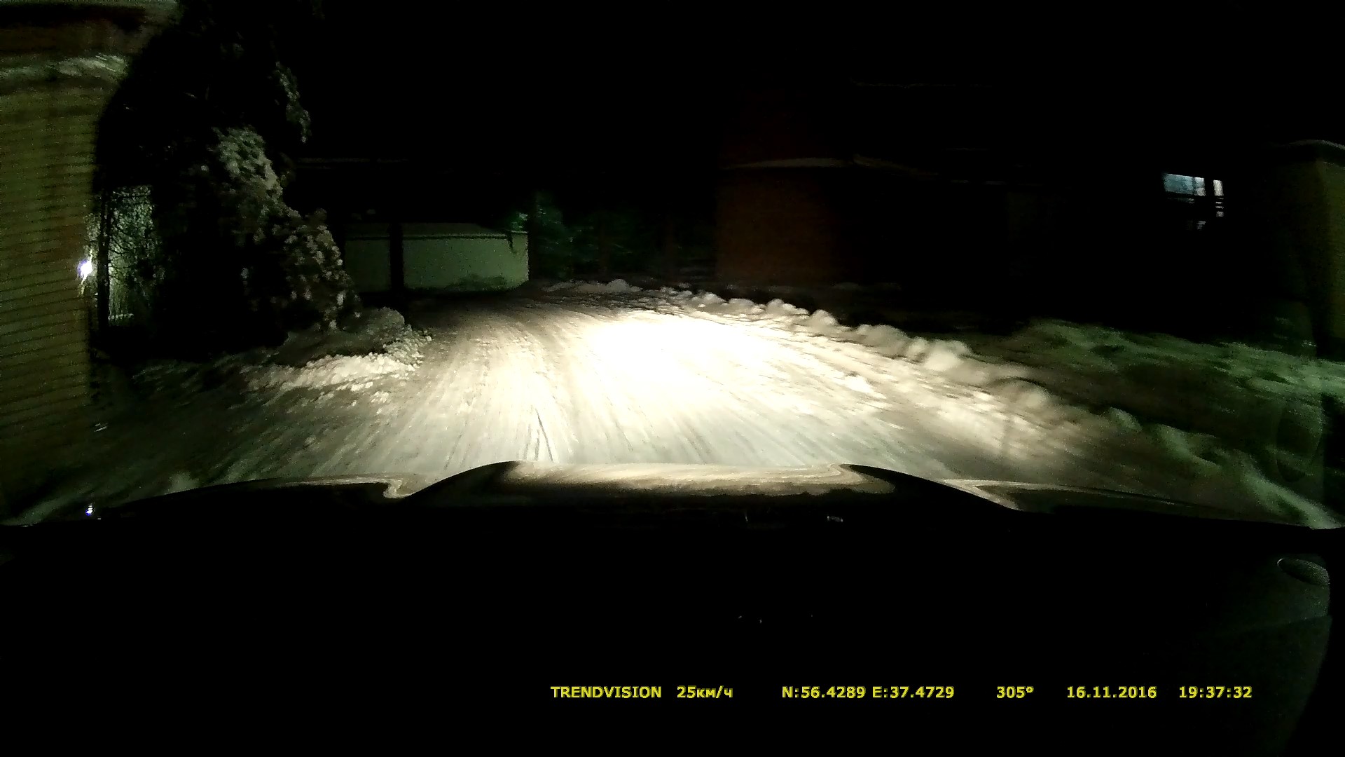

    Слева HDR вкл, -0.7, справа HDR выкл, +0.3:

  13. На первых двух скринах скорость «0 км/час». Получается, что «косяк» с отображением скорости в стоящем автомобиле, в этой прошивке исправили.

    Это не сравнительный тест, просто проехал по территории. Большой пользы от включения HDR не заметил. Не увидел и каких-либо скачков. Будем смотреть еще завтра днем.
    Поездив с NIGHT-2 от @Kaliningrad, убедился, что и без HDR можно сделать отличную картинку ночью и, при этом, достаточно информативную.
