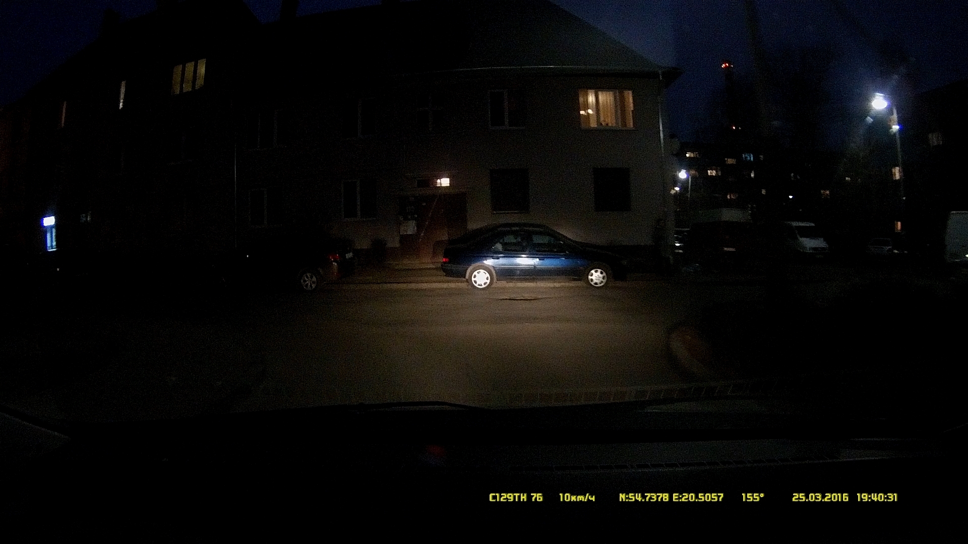

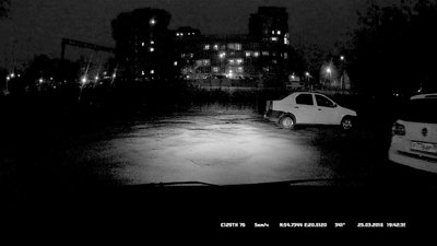

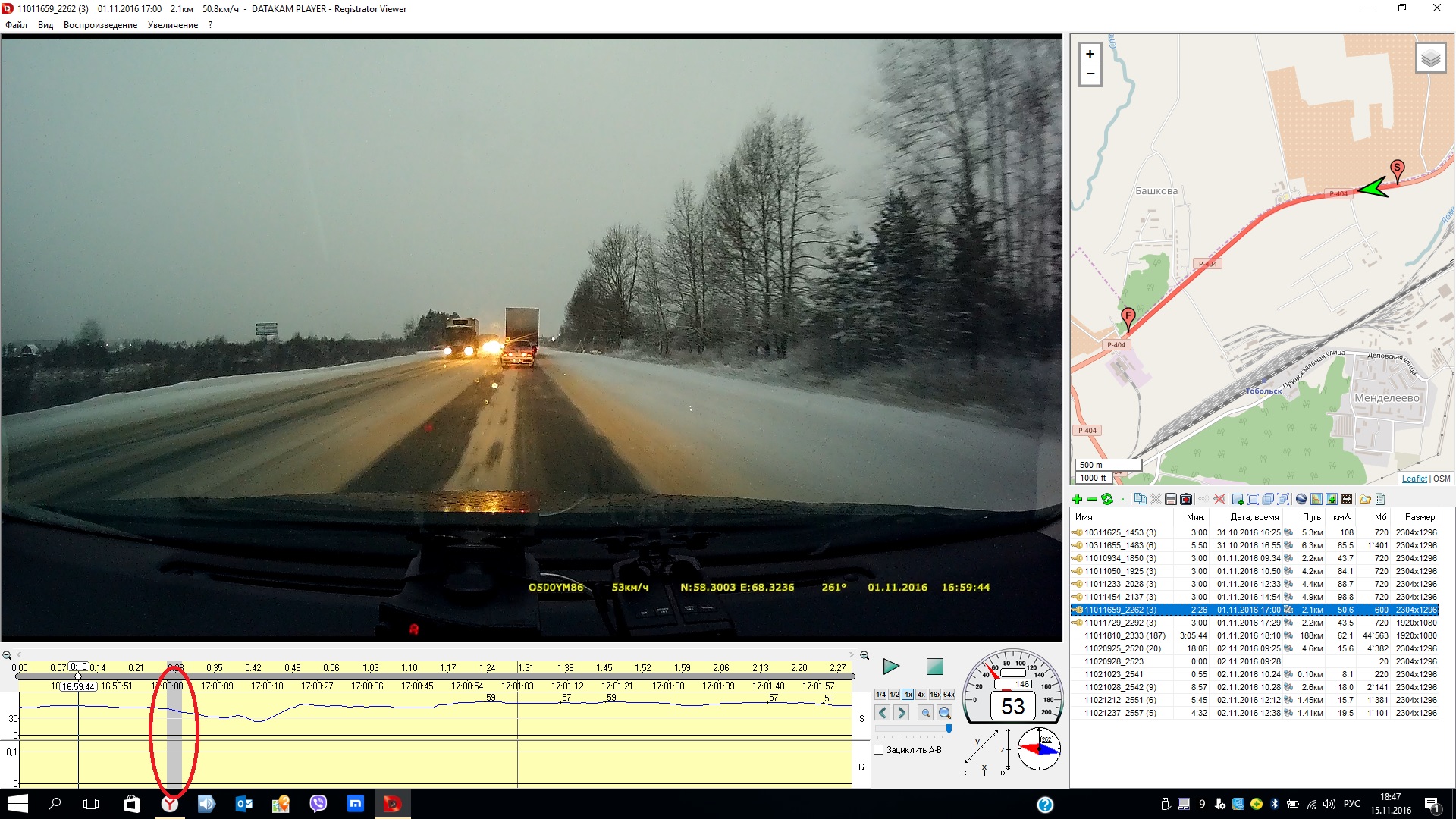

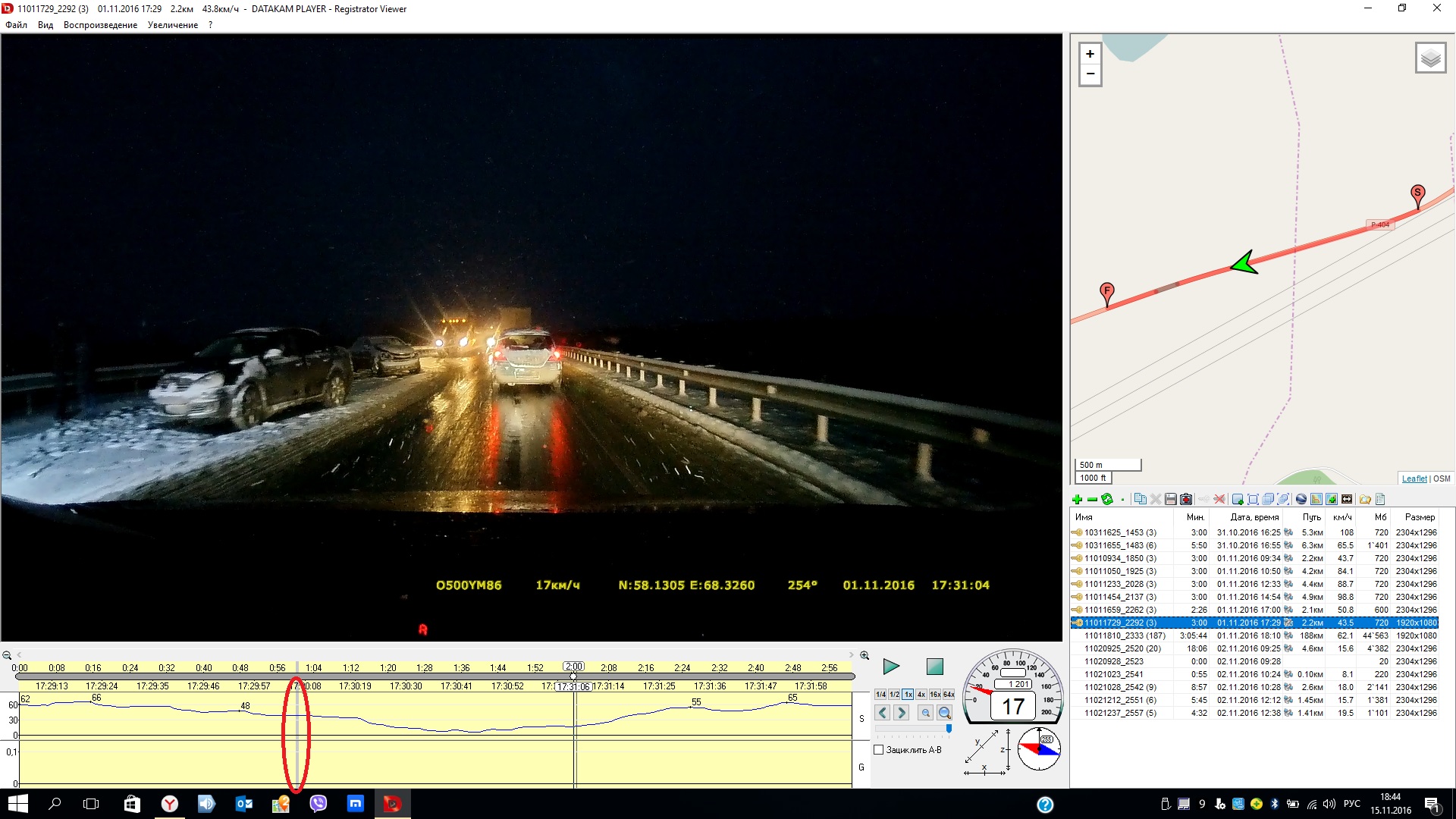

  18. Наверно соглашусь с Kaliningrad, в свете последних событий, днём и ночью вполне можно использовать FHD HDR-off, поясню плюсы: запись будет более стабильней, пропуски записи в HDR вероятность больше, и нагрузка на проц в целом намного меньше. Просмотрел ночную поездку с HDR нашел несколько битых файлов.

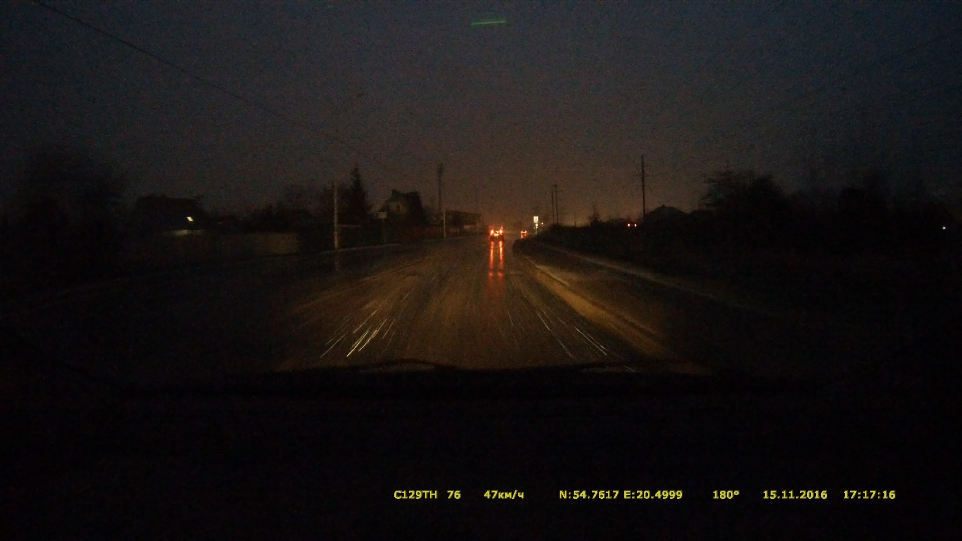

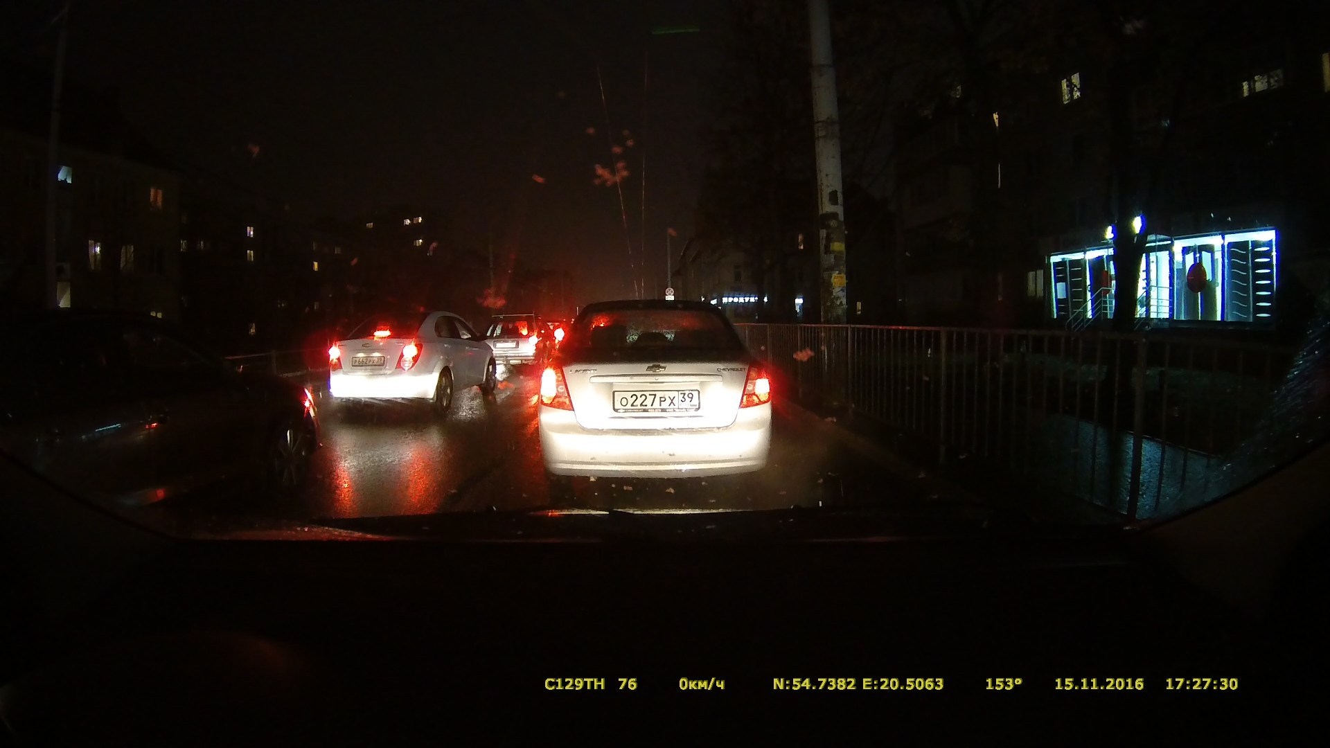

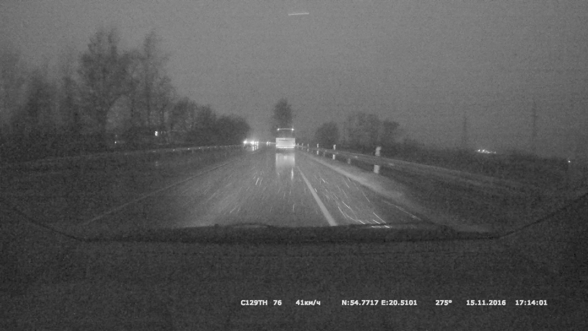

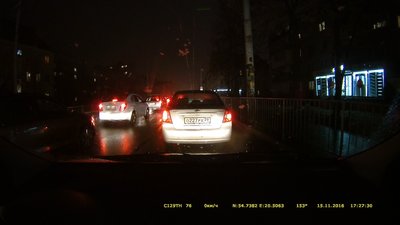

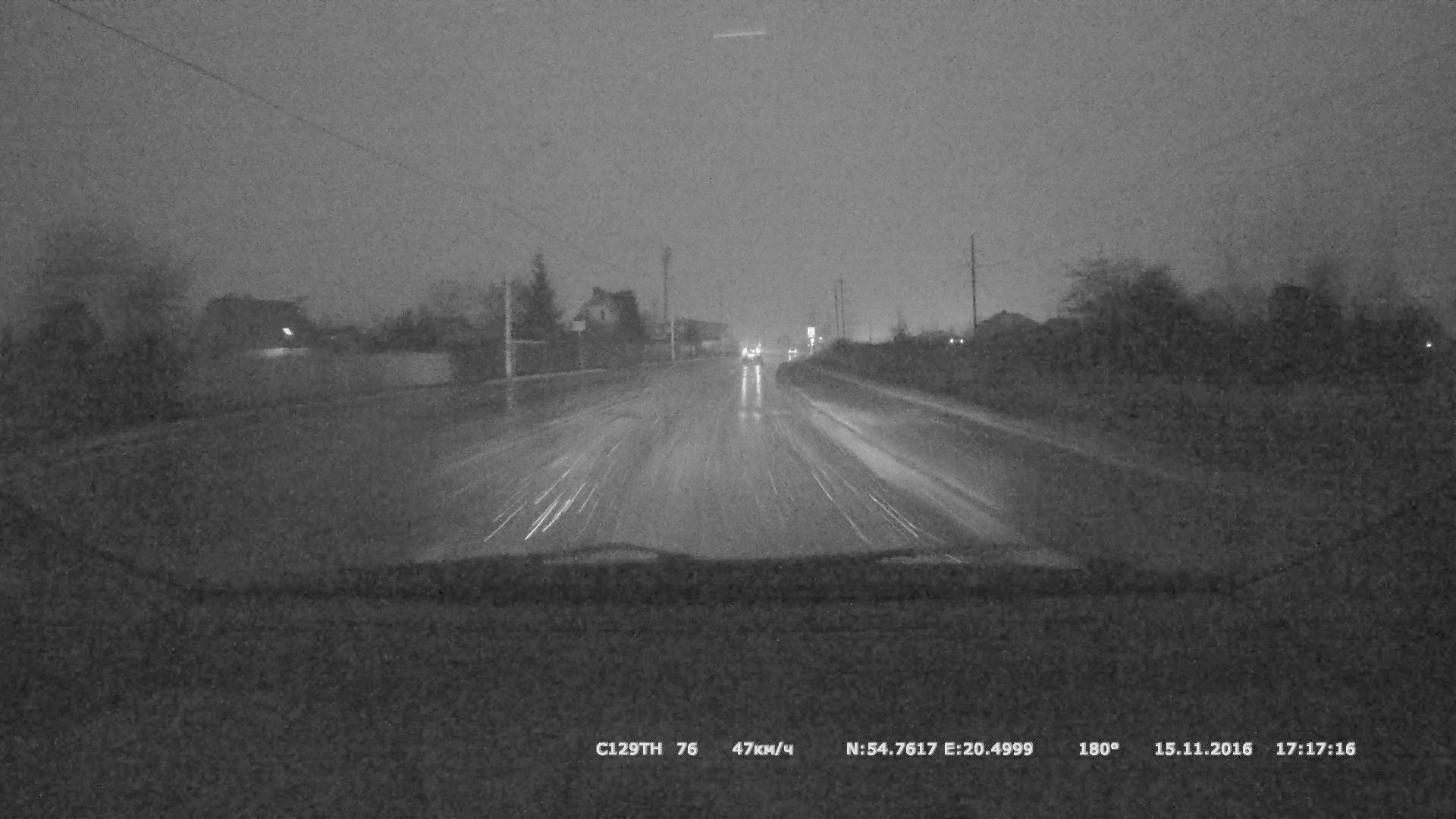

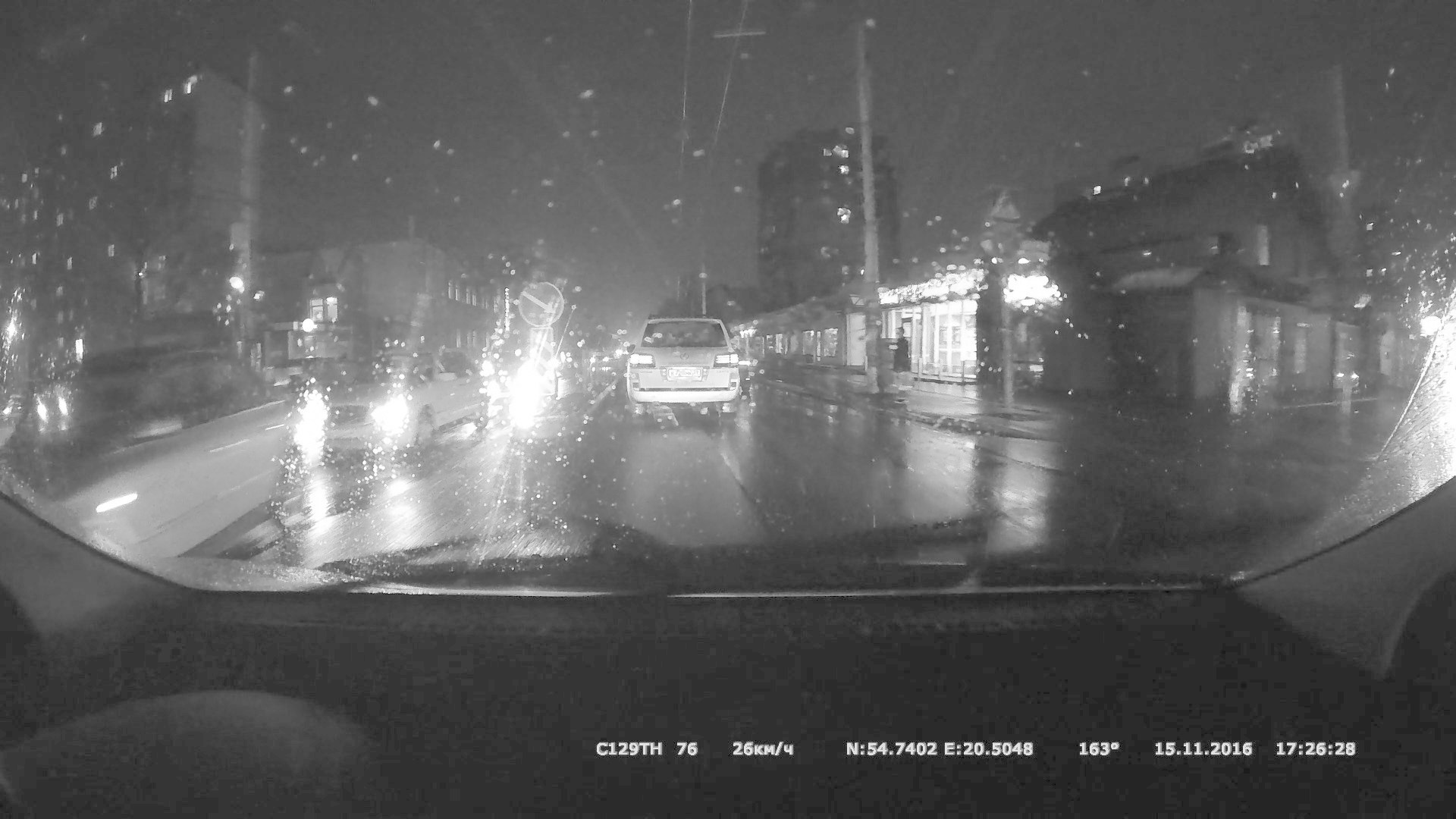

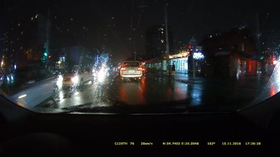

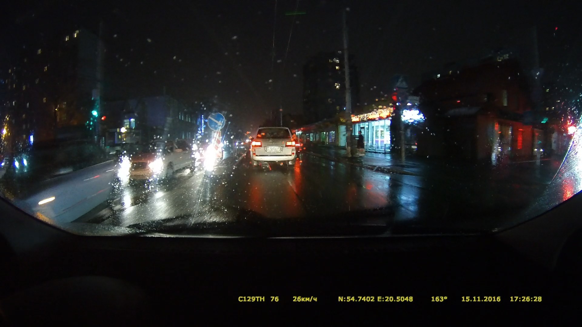

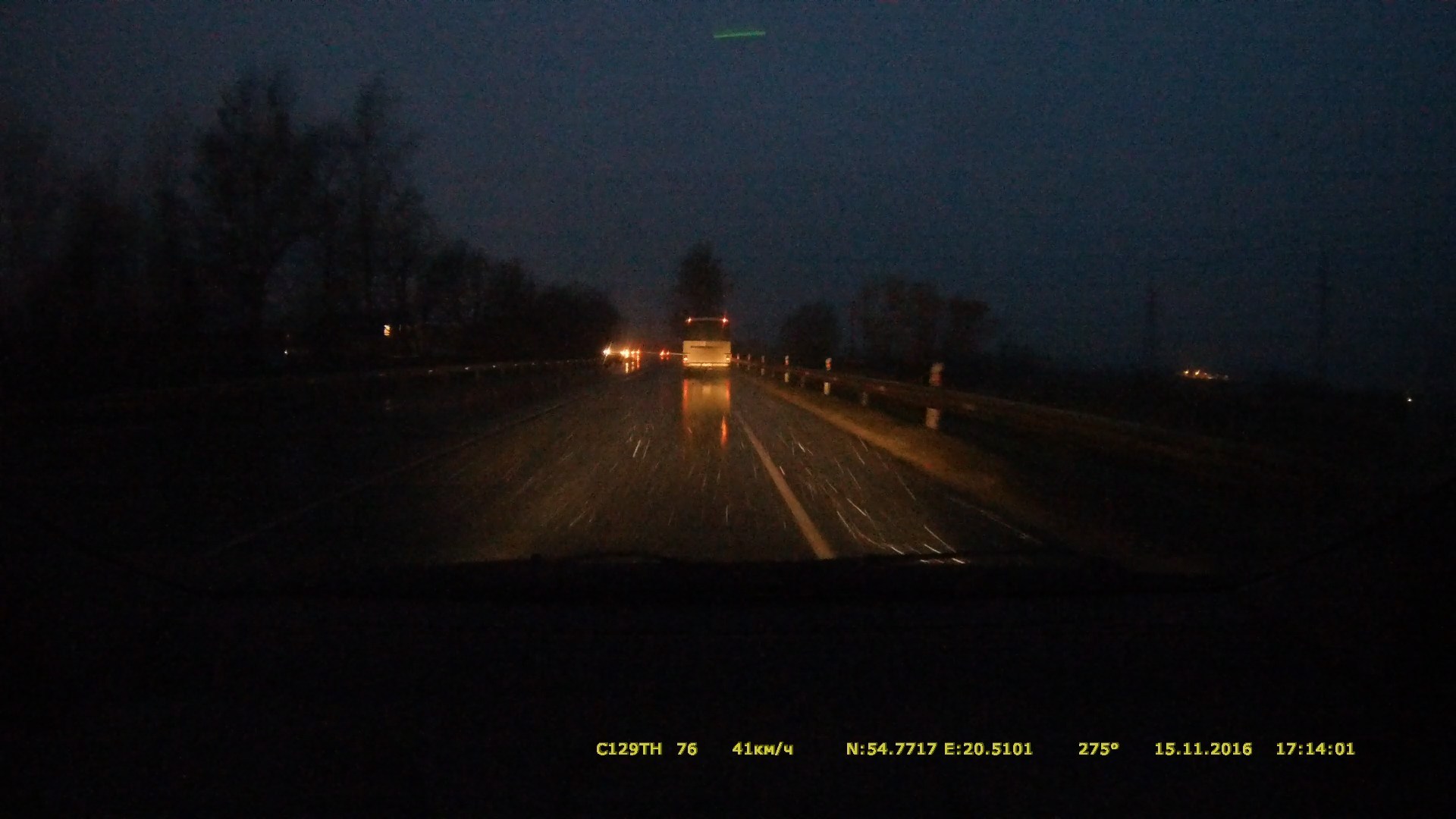

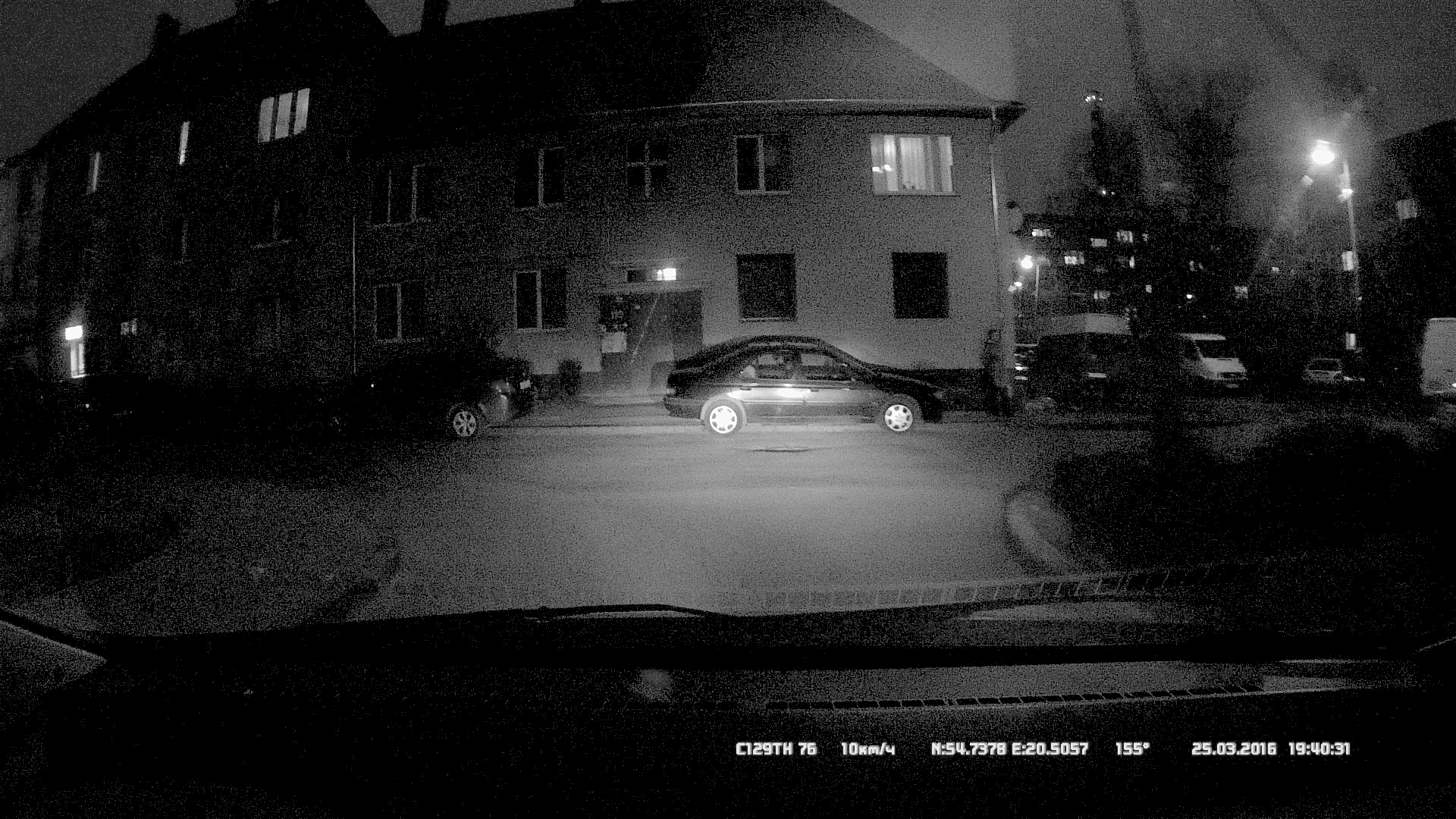

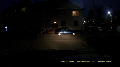

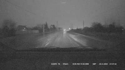

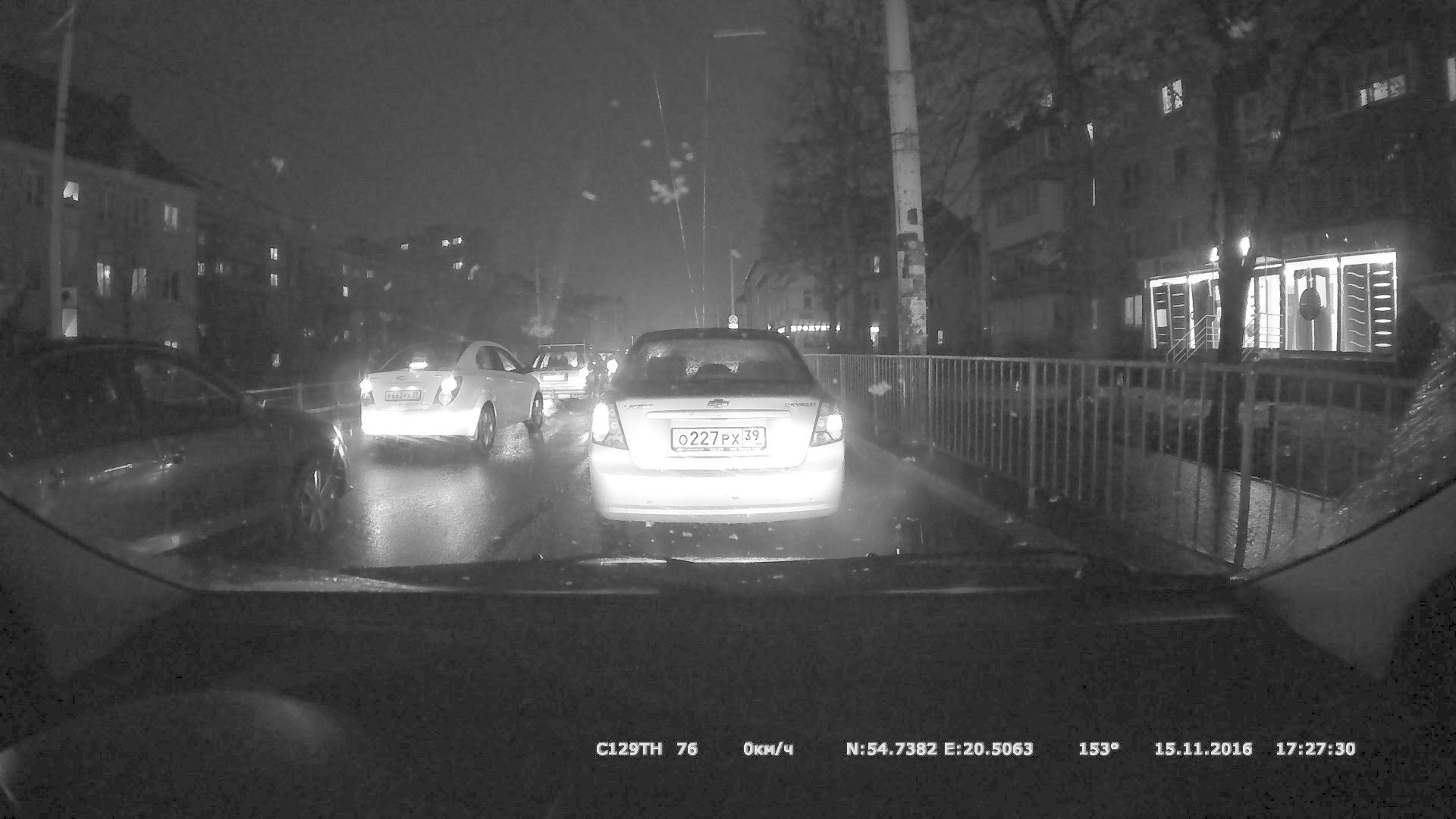

  19. В довесок...
    Сегодня в городе коллапс. Освещение вырублено, снег с дождём, пробки...
    Деталей в тенях теперь больше (гамма +2.50 и минус цвет)...

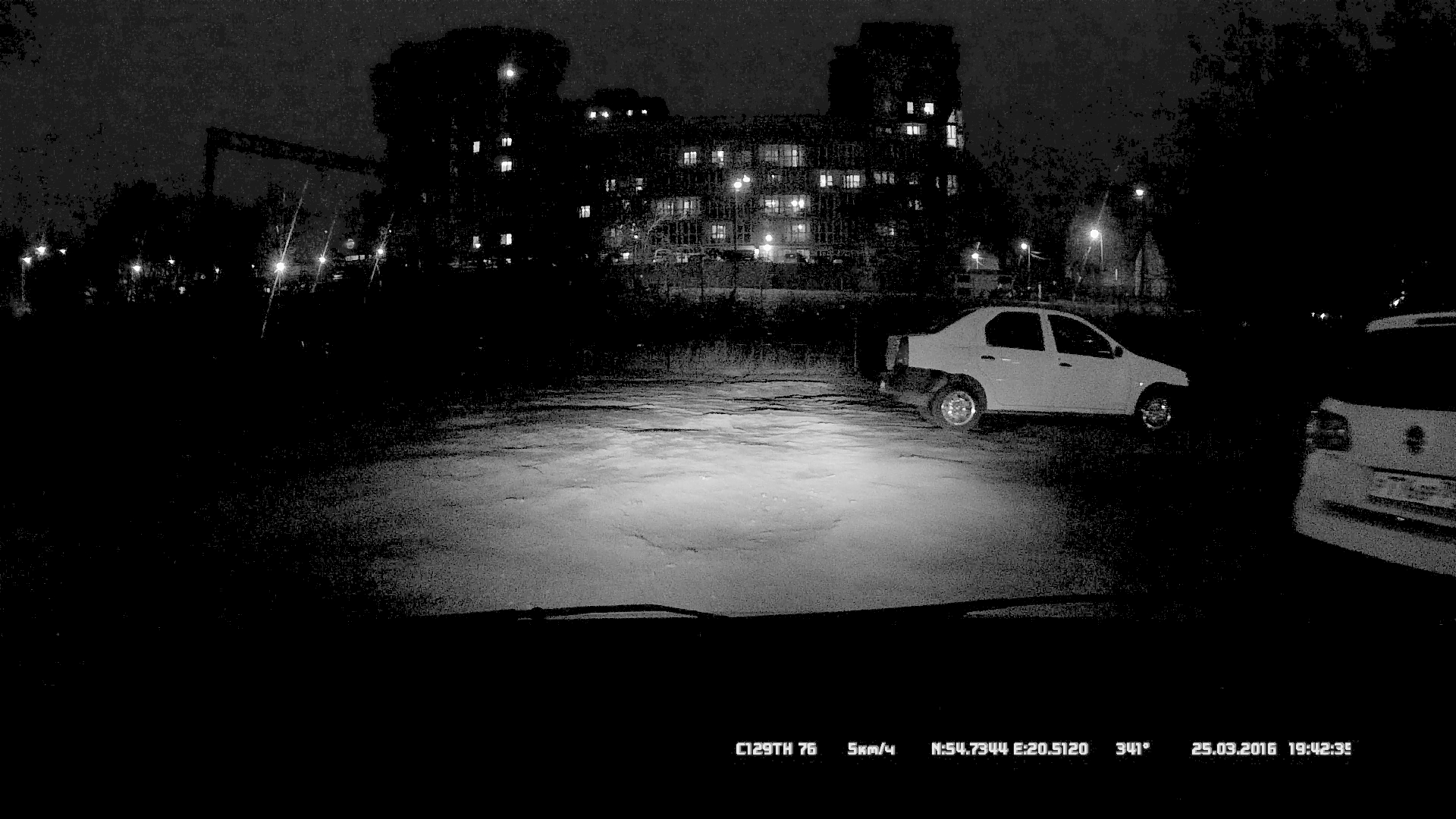

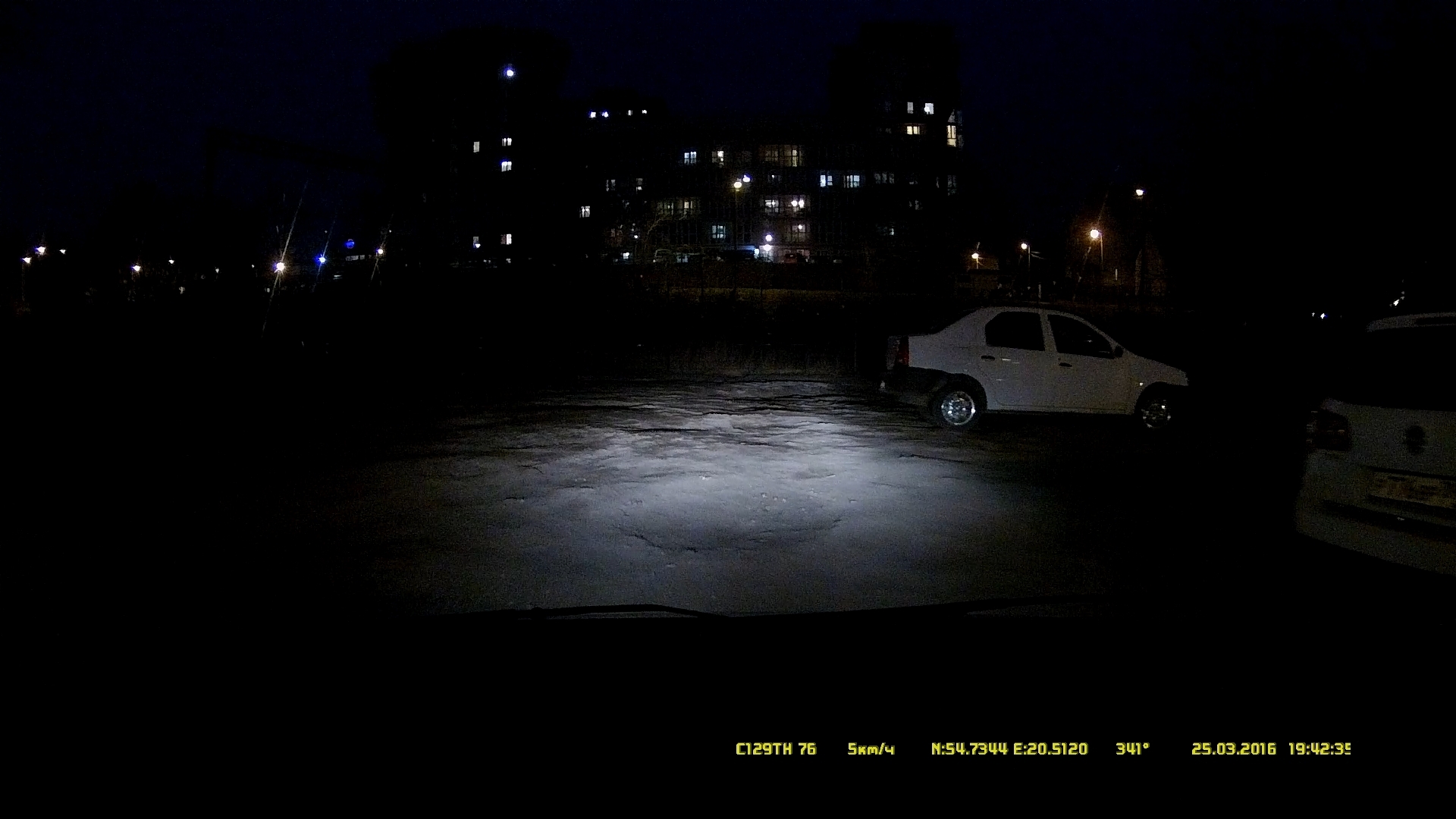

    Ранее было так (гамма +2.50 и минус цвет)...
    Это всё на базе январской прошивки пока. Так перешиваться проще...
    Пару скринов сохранил и опять на очередной тестовый вариант перепрошил
    и форматнул сразу по привычке. Видео не сохранил...
    Скоро всё равно сами будете пользовать новый МОД и посмóтрите...
    Пока пилим помаленьку...
