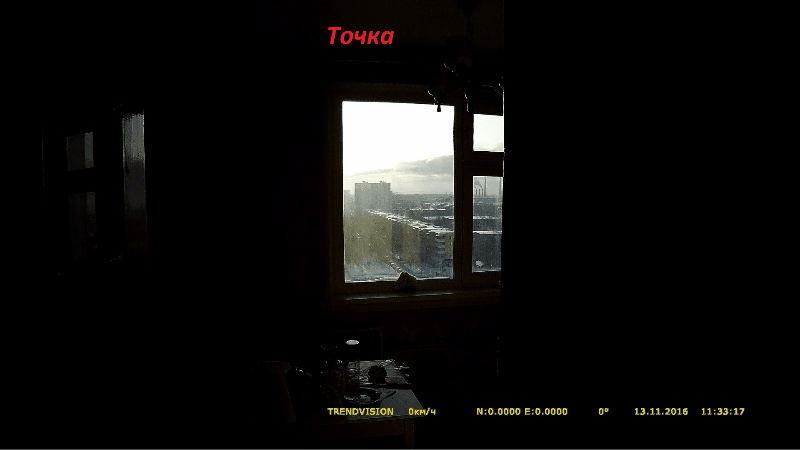

Всем привет! Немного приболел и малость пропустил. По скачкам цвета-они есть даже с таблицей "центр", с "точка" ещё больше заметней скачки. Настройки по умолчанию. https://cloud.mail.ru/public/K2Kf/FTXGET3BW Вот пример как работает таблица "центр" и "точка". --- Сообщения Объединены, 14 ноя 2016 --- Да, всё верно 2-3 сек при переходе. --- Сообщения Объединены, 14 ноя 2016 ---

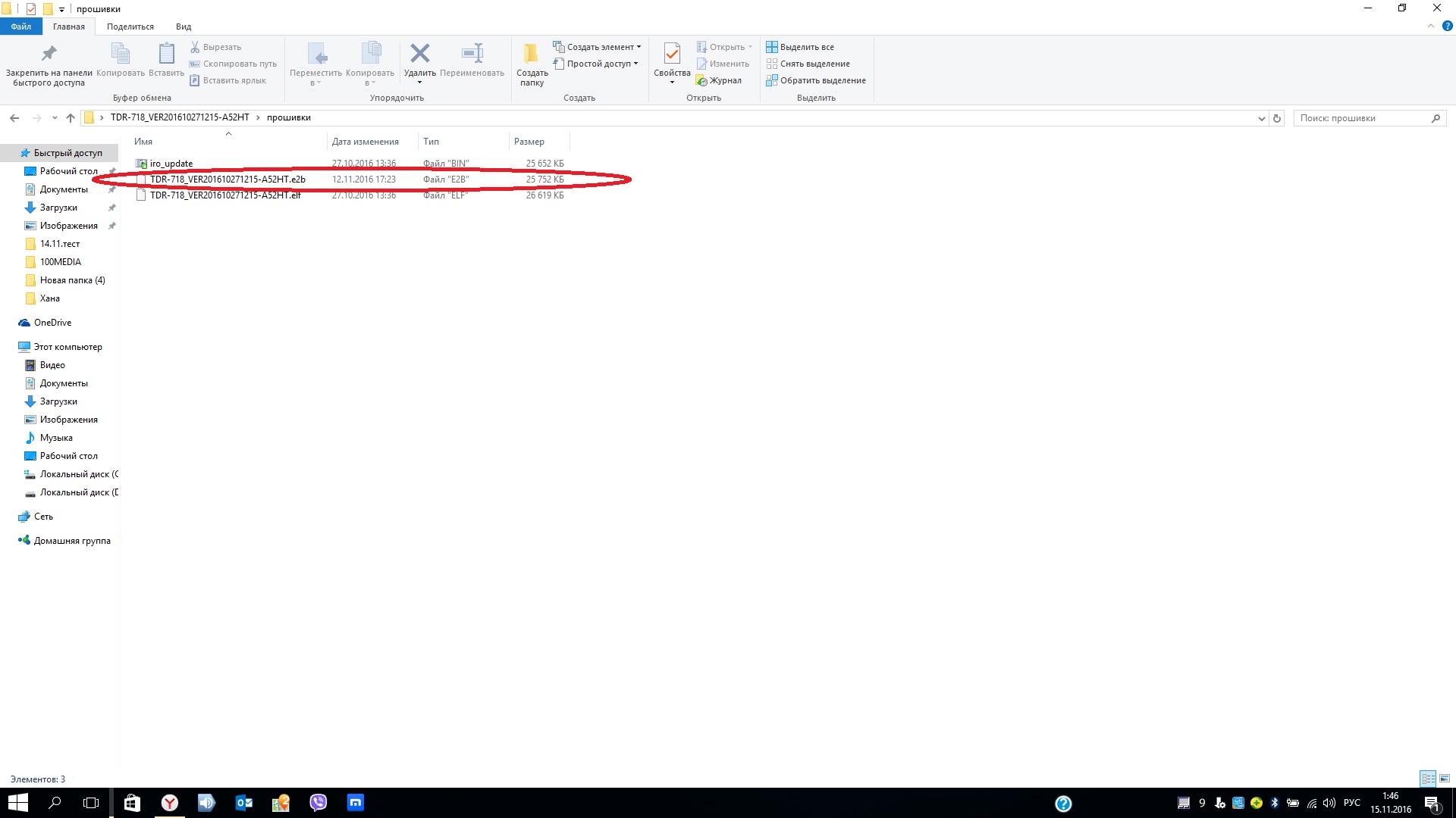

Сейчас установил майскую. Ставил эльф через программу, бин с карты - установилось нормально. Ресет, сброс - все как положено. Базы для июльской скушал спокойно, выставил настройки... и обнаружил засаду - не хочет ВР выключаться с кнопки, только через ресет. Кто еще ставил сейчас, поделитесь, только у меня так?
У меня так же было,пока не включил на запись а затем на PowerOff, так сработало. P.S Сейчас повторно проверил, выключается после двух продолжительных нажатий на PowerOff. Щелчков у меня не наблюдалось.
У меня сейчас тоже выключился, но кнопку держал очень долго и выключился с каким-то щелчком. Как на ноуте, когда долго жмешь вкл. для аварийной остановки... Попробовал на запись - пишет, но как-то мне это дело не очень нравится Ладно, завтра попробую, что получится, но гарантии ни какой При отключении от компа, выключается. Уже хорошо, значит и в машине лишних телодвижений делать не придется. --- Сообщения Объединены, 14 ноя 2016 --- PS. Давайте поставим разные разрешения, чтобы проверить в возможно больших вариантах... У меня 1920х1080х30, собственно, без проблем могу поменять на любое другое. Кому как удобно?
