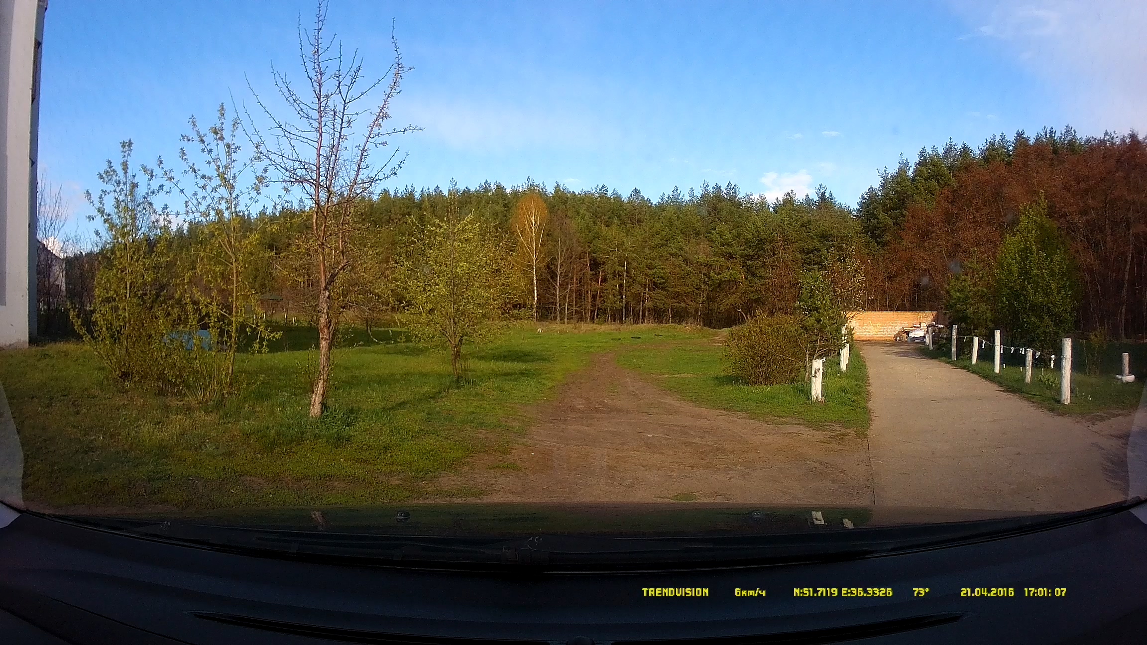

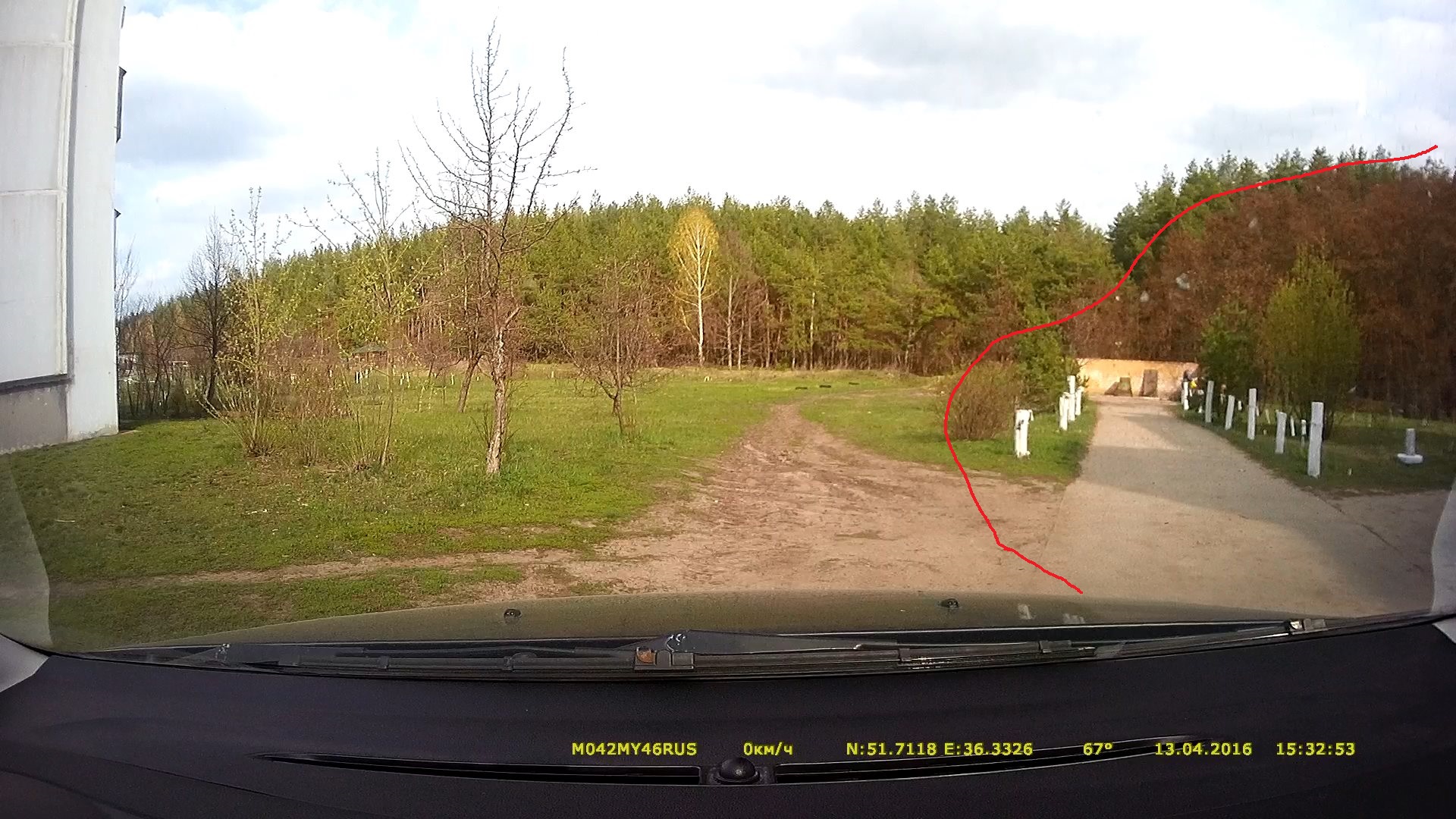

  7. @vlasik1983 Скажу честно - если бы расфокус был равномерный, мне самому было бы интересно раскрутить его и поковыряться с юстировкой, но в такой я не полез. Заменили целиком.
  8. здорово! Надеюсь это последняя замена)

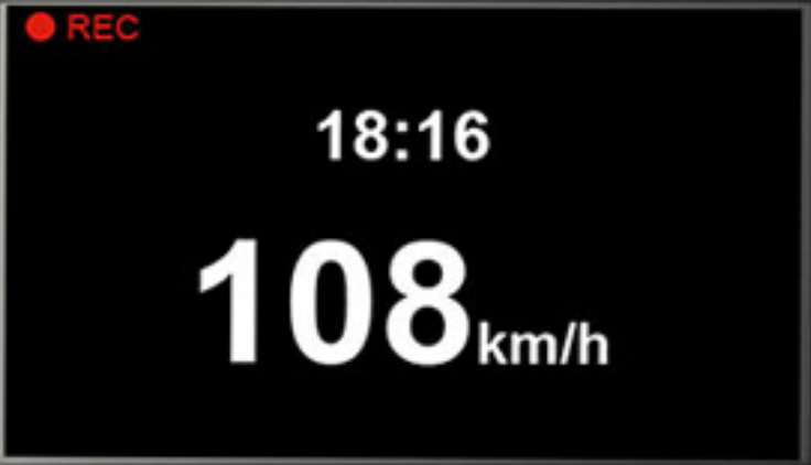

  19. Супер!!! Ещё бы экран во время записи типа вот этого:
    только значок записи снизу. И автоматический интеллектуальный парковочный режим наподобие как у G5 (на карту №2 (SD). И равных Вам не будет.
