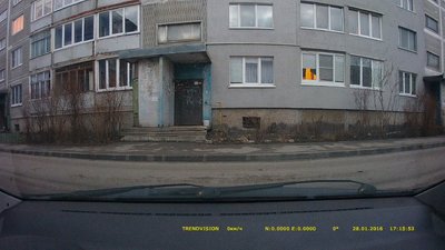

  2. Из статьи я понял обратное) Резкости прибавляется да, но деталей напротив становится меньше. Т.е. получается вроде красивей, но при разглядывании мелких деталей, вместо этого имеем в итоге черные точки))
  3. В нашем случае шум не монохромный.
    Скорее, детектирование краёв...
  4. Ну тут уж Вам точно виднее) На досуге попробую в статике сравнить. Пока сам не увижу не пойму наверное.

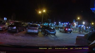

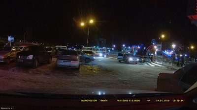

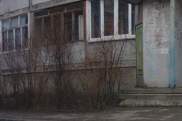

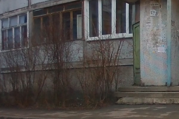

  5. Резкость "0" и "+1"...
    1080р 30 кадров, резкость 0, экспо +0.3.jpg 1080р 30 кадров, резкость +1, экспо +0.3.jpg

  6. @Kaliningrad
    Однако, что то в этом есть! Завтра поеду с +1)
    Спасибо!
  7. Тут всё сугубо на любителя...)
  8. Ну на приведенных скриншотах, разница очевидна. Но как то на нуле совсем мыльно
  9. Смеркалось. Шумодав делал свою работу исправно...)

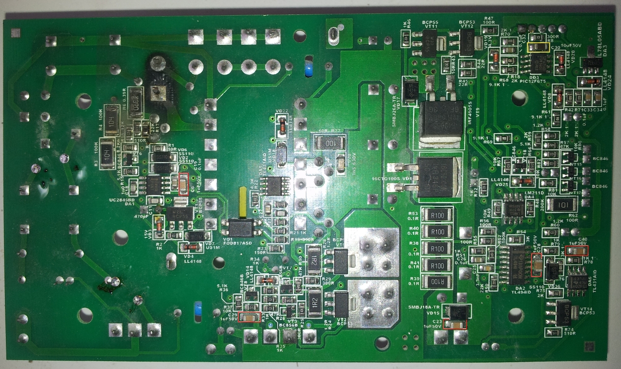

  10. Вопросик старый, о конденсаторах по питанию.
    Сразу помидорами не закидывайте, за тупые вопросы. (пост 9689)
    Есть у меня желание, на будущее. Подстраховаться по питанию, если будет плохо запускаться.

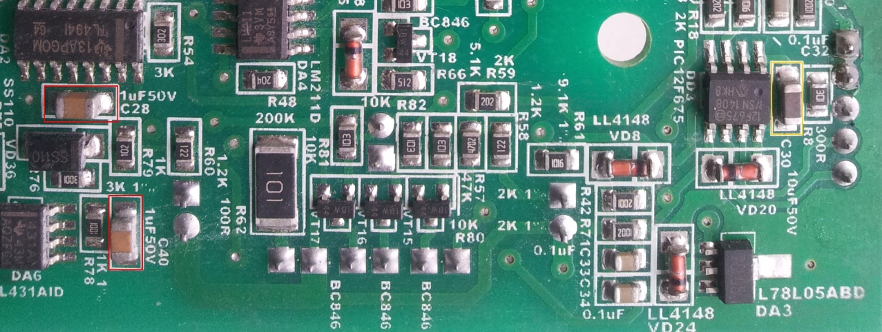

    Было обсуждение по замене конденсатора 0.1 мФ на 2мФ (или на пару по 1мФ) Есть неисправная плата от блока питания "Скат 1200И7". Нашел на плате искомые конденсаторы (обозначил красным)
    Вся плата, для начала.
    и оборотная сторона, кому интересно
    тут крупнее
    1= В красном прямоугольнике, эти подойдут?
    Желтым выделил, 10 мФ. что в 5раз больше чем 2 мФ, на видео по разборке.
    2=Что может произойти или выйти из строя, если вместо пары по 1мФ
    поставить один на 10мФ?
    3=Можно "сломанные" ставить или новые выпаивать?

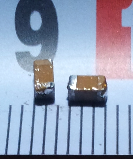

    Выпаял пару, для замеров мультиметром, оказалось 1.100мФ и 1.087мФ, даже с поврежденными гранями, со стороны приклейки к плате.
    контрольное фото покрупнее
    Жду коментариев.

  20. @56IG
    Подойдут любые - для которых позволяет место на плате! НО...
    Это была проблема определённой партии! И это самый простой выход!
    Все остальные партии - запускаются на раз!

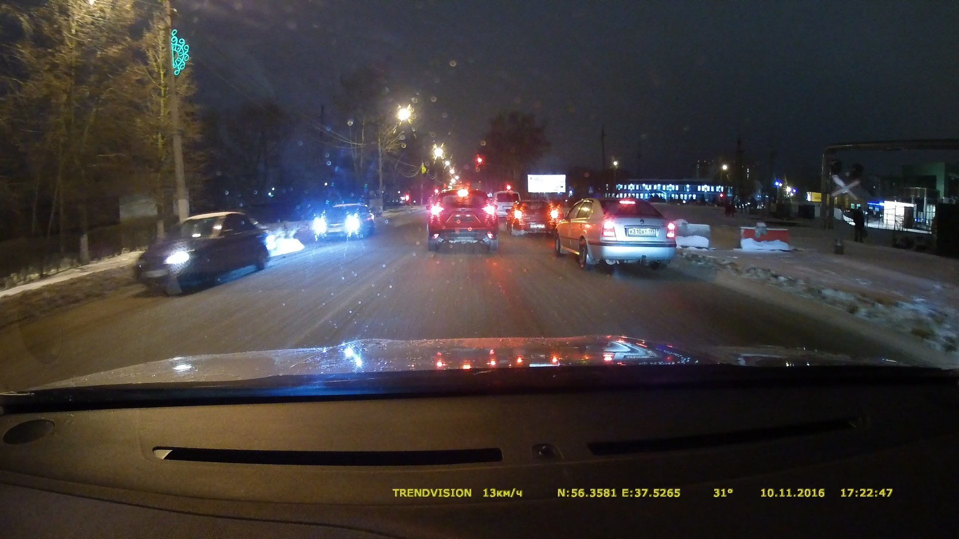

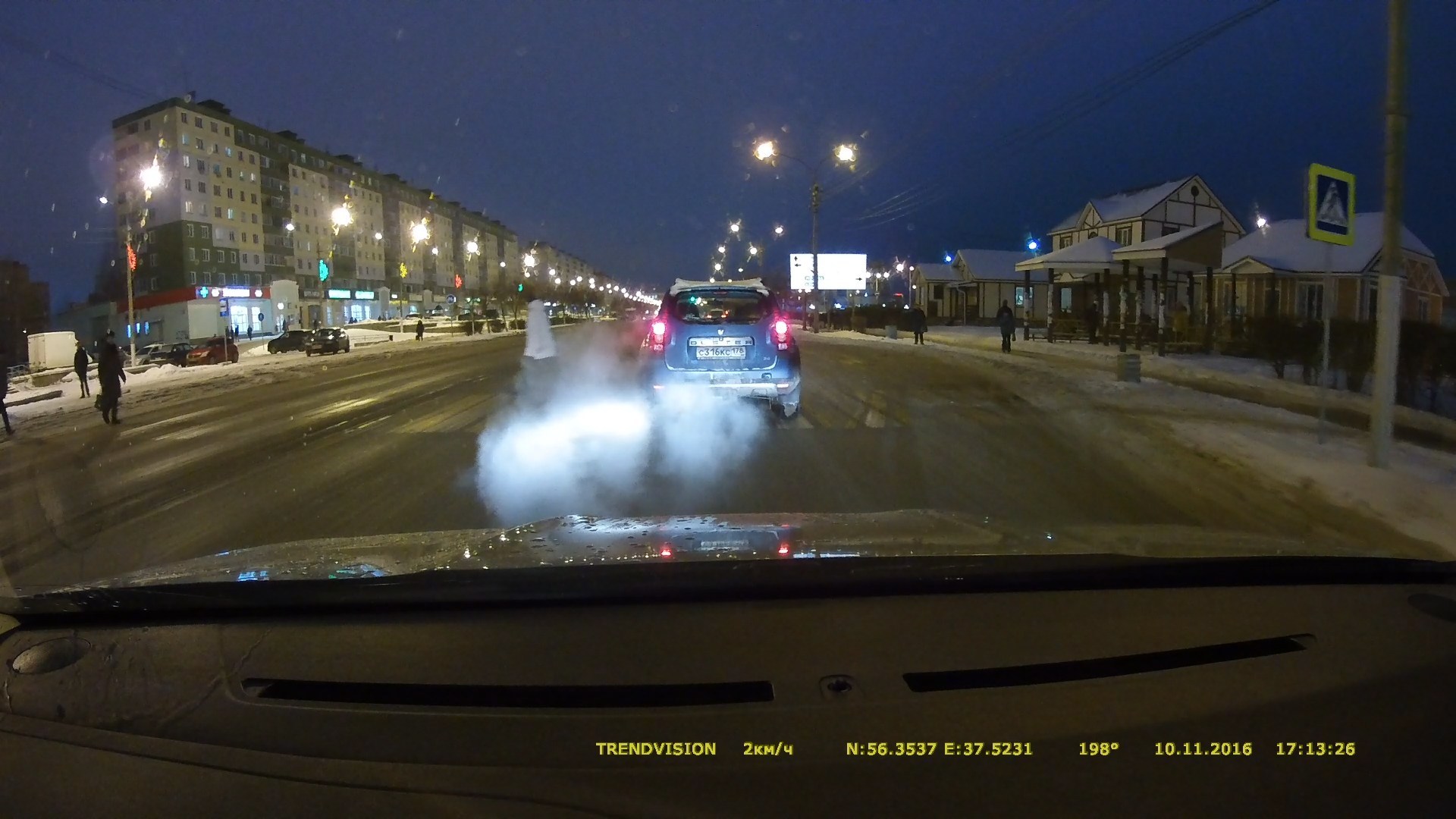

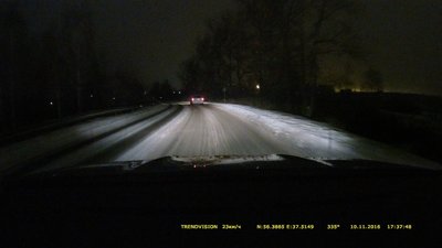

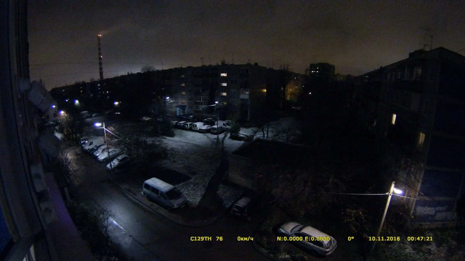

  21. Картинки из видео @Alex58.
    Обкатывает тестовые варианты без применения HDR...
    Последний скрин в темноте без искуственного освещения (окромя фар)...
