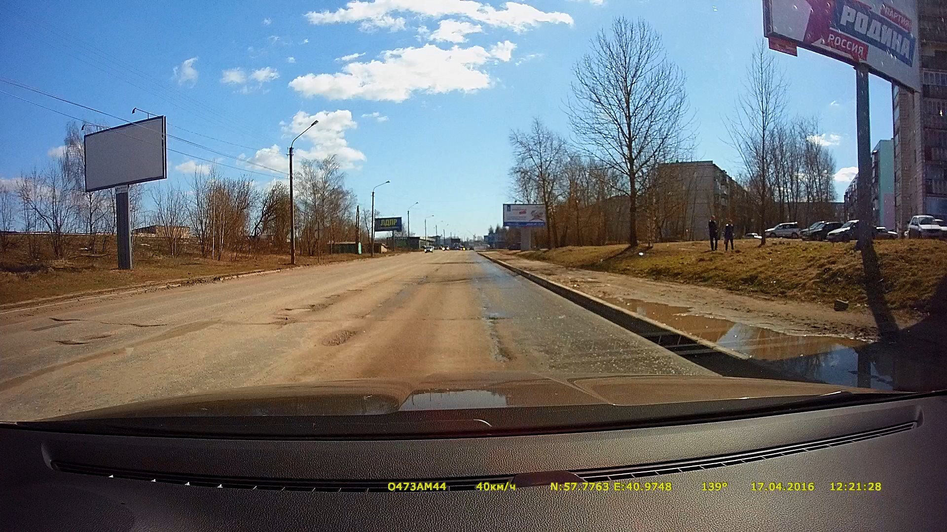

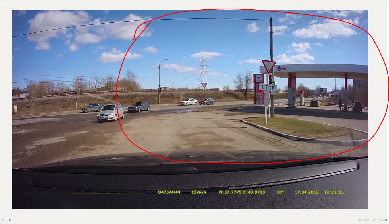

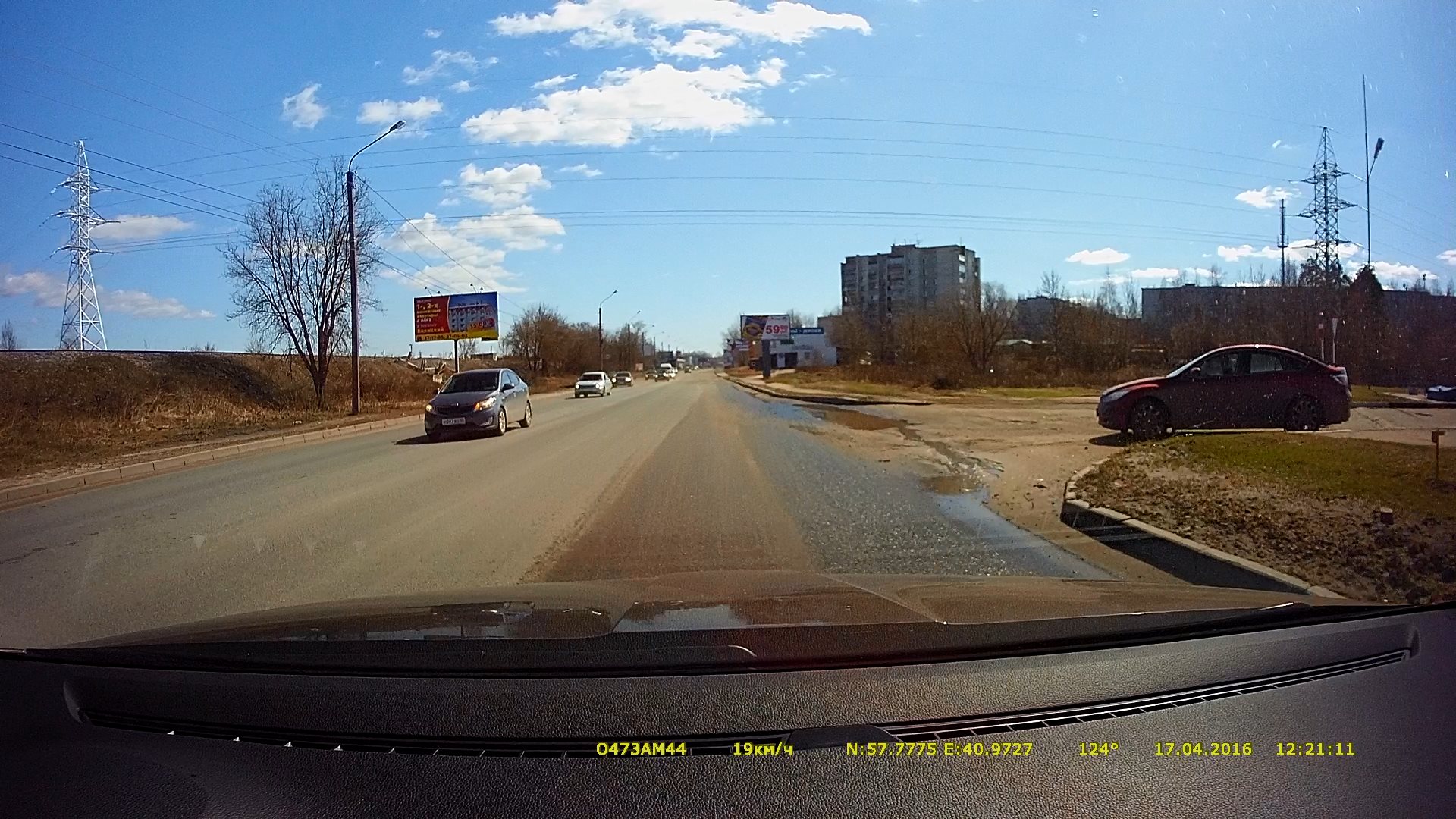

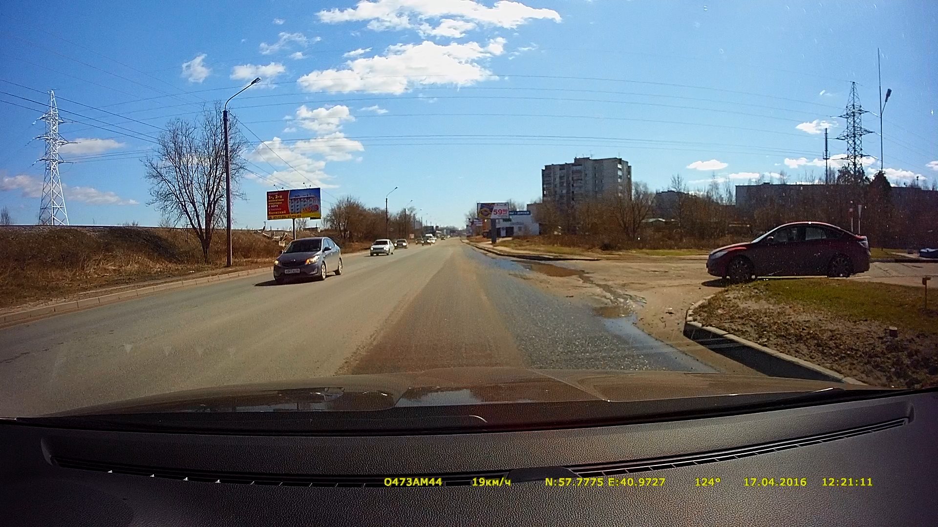

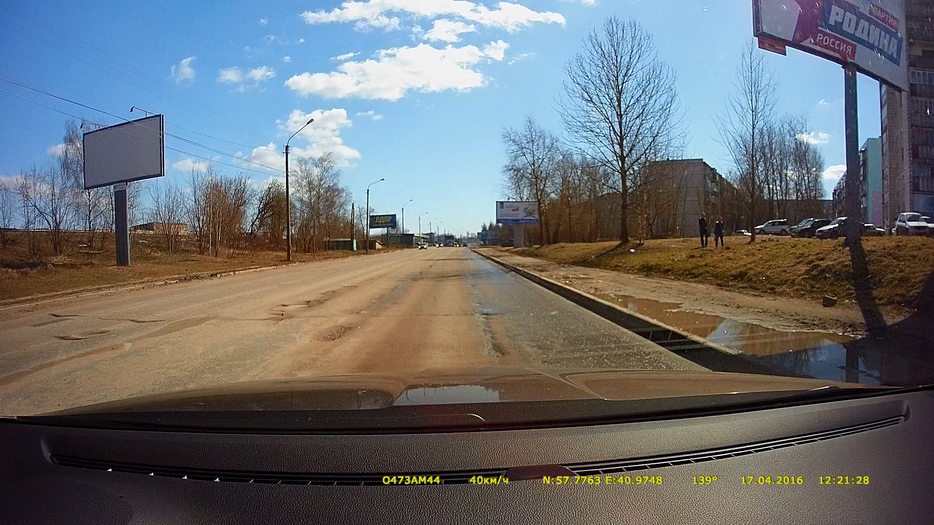

    Обязательно пробуйте.
    На видео до стоянки солнце с другой стороны и видео четче,согласен,но и критичнго на втором пока не вижу,нужен тест в статике на одну картинку,у Вас жуткая вибрация и видео мажется.
    Паника преждевременна.
    Кирпичная кладка на доме видна, не смазана:
    Самый верхний высоковольтный провод в правом углу виден:
    P.S.Крепите жестко ВР,смазы уйдут.
