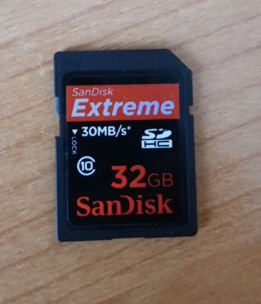

  12. Так называемые рывки, я наблюдал в режиме HDR+ speedcam, также была короткая остановка записи после срабатывания speedcam на камеру. Понимаю, что это не тянет карта, хотя в остальных режимах вопросов к ней не возникало, выключил speedcam, все работает штатно.

  18. Поставил другую карту, неделю назад ей исполнилось 5 лет. поездил с ней 4 часа( Оранж 4, макс битрейт, 1080р 60 кадров, Спидкам вкл ), все отлично, не каких остановок записей и провалов, Но появился скрип на записи, какой у меня был на первой стоковой прошивке, из-за которого я чуть было не поменял рег( спасибо компании, сказали поменяют без проблем )
    Тут на ролике отчетливо слышно https://yadi.sk/i/H4va6JDWqL6zz
    На других карточках такого скрипа нет.
    Теперь понятно что вчера описанные проблемы были из-за карты.
