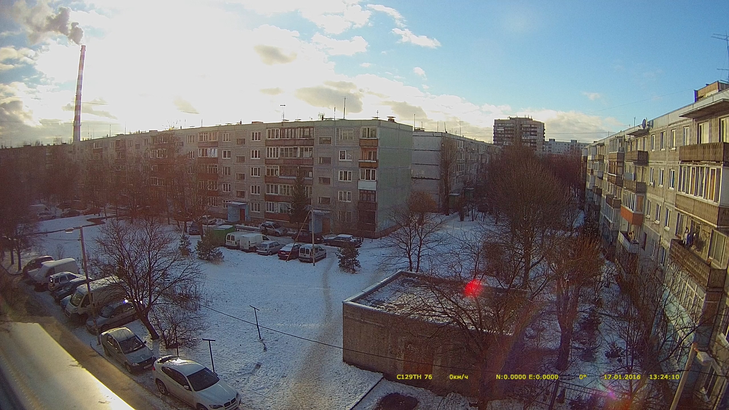

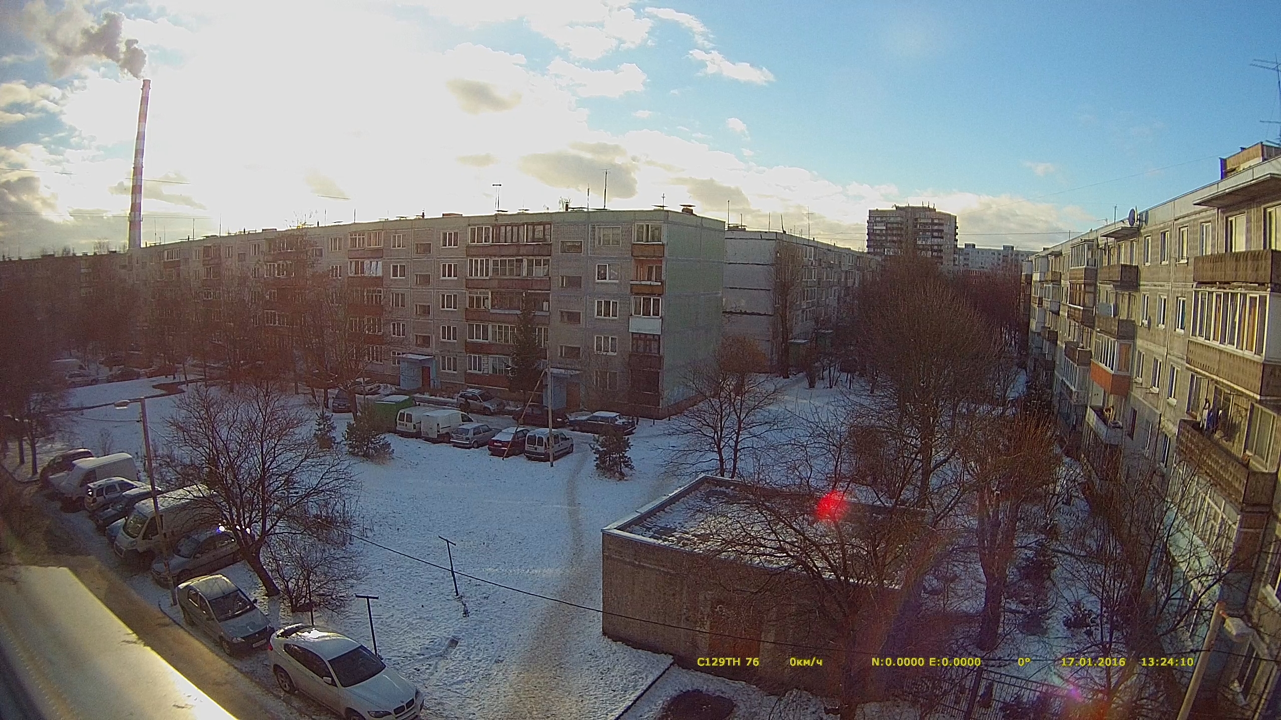

  13. Cпасибо,ORANGE-4 понравилась больше,скрины сравнивал без полярика.
