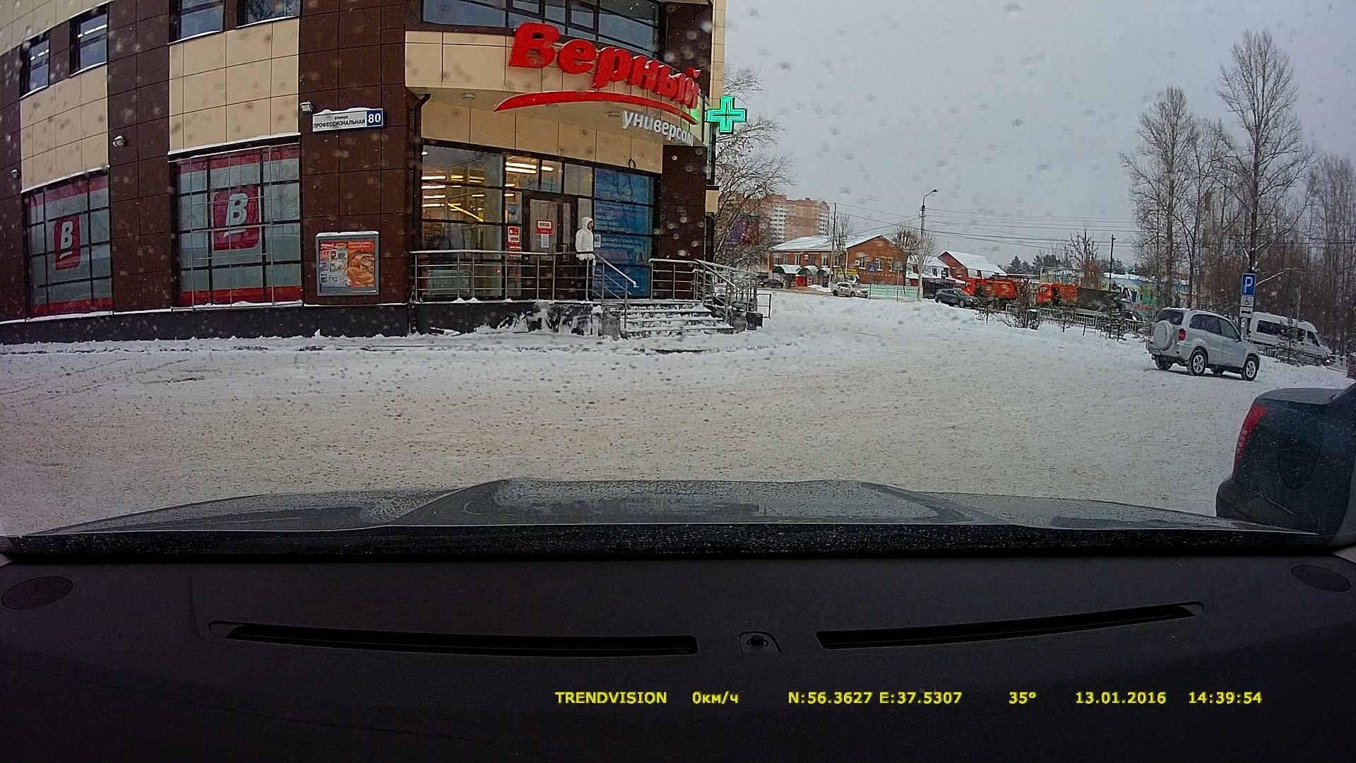

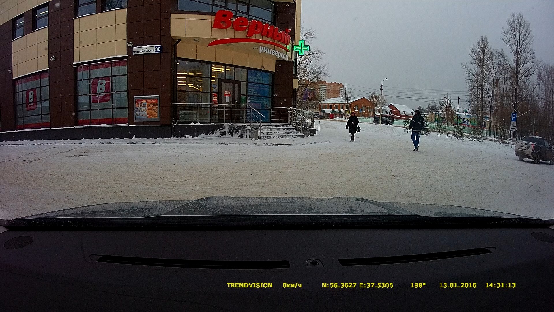

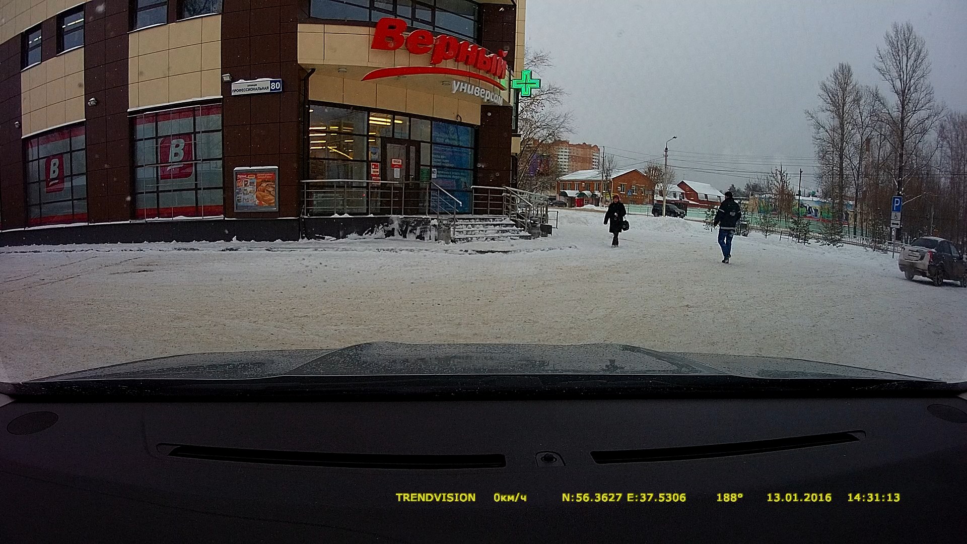

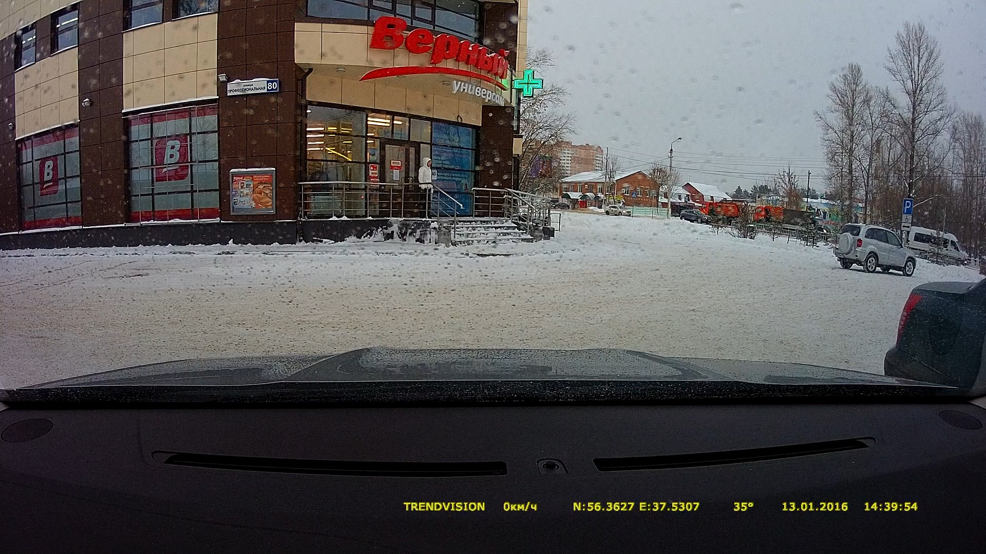

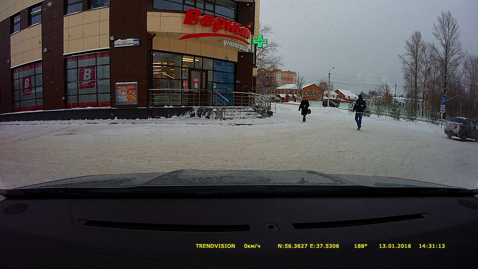

  2. Как и ожидал, увидел только разницу обусловленную разной экспозицей. Разница в качестве из-за смены битрейта 36/28 мне не заметна.
  3. Ну так сцена не динамичная, вот битрейта и хватает. А так, чем он выше, тем лучше.
  4. В общем случае, да, именно так. Вопрос в том, на сколько лучше?
    Ведь ясно, что разница между 14 и 36 куда больше чем между 28 и 36. И чем выше эти две последние цифры (28 и 36) тем с большей уверенностью можно считать разницу между ними незначительной.
  5. Еще раз.... сцена в примере не динамичная, большая часть кадра почти не меняется, битрейт тут в избытке в обоих видео. Если взять сложную сцену, то порой и 36 Мбит маловато. Рифы с блю-рей дисков зачастую имеют 60 Мбит и выше, для разрешения 1080p и прирост в качестве очень заметен на нормальном телевизоре.
  6. Согласен с высказываниями.
    Сравнивать битрейт в статике, неправильно.
    Битрейт должен быть не высоким, а достаточным. Задирать выше того, что различаешь, смысла нет.
    На достаточность накладываются как возможности железа, сложность условий съёмки, так и используемые режимы (разрешение, к примеру).
    Достаточным битрейт можно считать с момента исчезновения явно видимых артефактов сжатия на видео. Дальше, конечно будет прирост в качестве, но уже не столь и не настолько существенный для автомобильного ВР.

  7. На ролике с высоким качеством и экспозицией 0.0 лучше заметно на светлом фоне наличие подогрева на ветровом стекле Вашего автомобиля.
  8. Я ее так же не увидел. Может глаз не такой?;)
    --- Сообщения Объединены, 14 янв 2016 ---
    На втором, возможно, тоже было бы заметно. Стекло не протер - все в каплях...
    Думаю, разница, при столь высоком битрейте даже в "нормальном" качестве, при таких условиях съемки, будет минимальна и обычному глазу практически незаметна. Летом, когда травка, листья и ветерок, возможно что-то и можно будет заметить...
    Для себя, все-таки, оставлю "высокое". Пусть душу греет, если уж разницу не вижу.

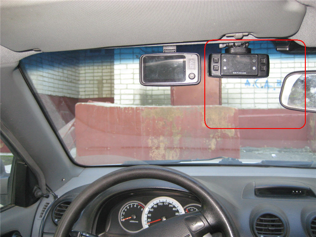

  16. Ребята, прошу вашей помощи. Это мой первый ВР, опыта эксплуатации нет. Подскажите, как и где лучше установить на стекле ВР и антенну GPS, чтобы было удобно и не мешало обзору и было удобно снять ВР с крепления. Авто Рапид.
    Заранее благодарен за помощь!
    P.S. Тему читаю, может уже было где,но не дошел еще.
  17. Рег желательно располагать в зоне, помеченной на картинке.
    Рядом с зеркалом он не мешает обзору, так же при необходимости можно контролировать его работу по светодиоду.
    Так же можно при желании подсмотерть информацию, которую он будет высвечивать при работе спидкама.
    Если есть тонировочная полоска, это будет дополнительным маскирующим фактором и рег не будет так бросаться в глаза снаружи.
    GPS модуль можно поместить с другой стороны зеркала.

  18. Вот ведь вопросы...
    Ну кто же может знать как именно Вам и в Вашем авто удобно… Тут же особенности конкретного авто помноженные на физиологические и индивидуальные особенности конкретного человека и с поправкой на особенности конкретного гаджета.
    А вот если, как правильно, то другое дело. Правильно, чтобы не ограничивало обзорность с места водителя, причём не так, что "мне лично и по центру лобового ничего не мешает", а действительно нигде не ограничивало. Лучше и правильней мест для ВР чем справа, за, слева и иногда под ЗЗВ нет (обязательно учитывая зону очистки стекла щётками). А вот выбор из этого, где именно лично Вам будет удобно, за Вами. А антенну можно так же за зеркалом ЗВ либо в левом или правом углу лобового, либо вообще под обшивку боковой стойки спрятать, тут надо ещё и особенности авто учитывать (атермальное лобовое, к примеру).
