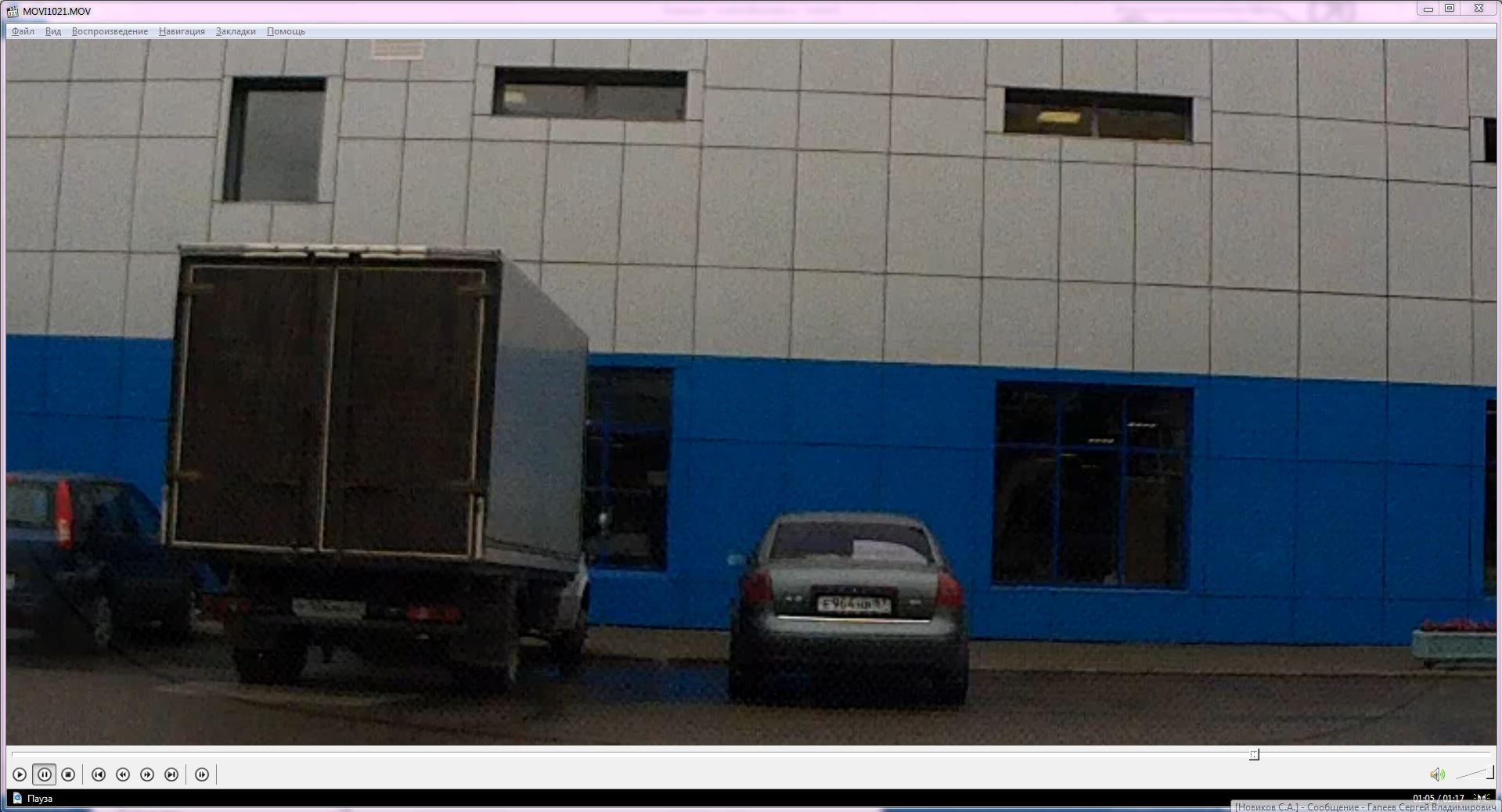

  13. Сегодня протестировал прошивку с повышенным битрейтом от @Kaliningrad.
    Выкладываю результат в виде скриншотов.
    28 Mbps
    15Mbps
    А это увеличенные фрагменты:
    28Mbps
    15Mbps
    На мой взгляд разницы в детализации совершенно нет, поэтому совершенно нет смысла увеличивать размер файлов.
    Скриншоты сделаны из видео, снятого на статичном автомобиле.
    Возможно, разница будет видна в динамике, в отношении быстро движущихся объектов.
    Потестирую еще, результаты сообщу.
  14. Именно в динамике вы и получите всю прелесть повышенного битрейта.
    В статике разницы практически нет. Но ведь авто - это движущееся средство...)))

  16. Здесь, конечно, разница грандиозная. Но и абсолютные уровни битрейтов совсем другие.
    В общем, протестирую - доложусь...

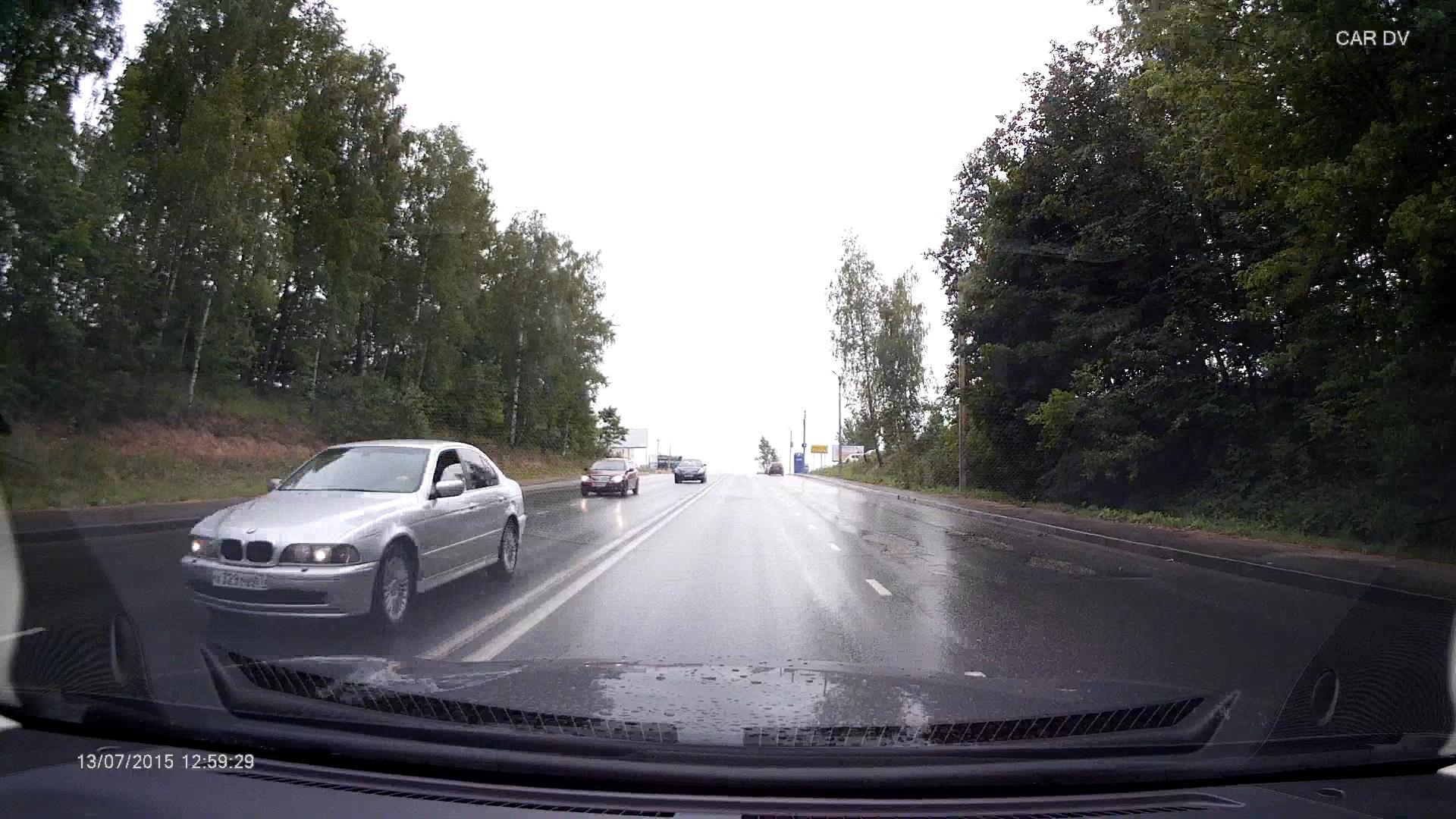

  19. Выкладываю тесты - скриншоты и оригиналы видео.
    Старался выбрать один и тот же участок. К сожалению, изменились погодные условия с пасмурно на ясно. На мой взгляд разница есть, но незначительная. Возможно она обусловлена именно погодными условиями.
    15Mbps
    MOVI1019.MOV_snapshot_00.41_[2015.07.14_08.24.20].jpg MOVI1019.MOV_snapshot_00.55_[2015.07.14_08.22.22].jpg
    28Mbps
    MOVI0015.MOV_snapshot_00.06_[2015.07.14_08.27.03].jpg MOVI0015.MOV_snapshot_00.09_[2015.07.14_08.20.21].jpg
    Здесь оригиналы видео - https://yadi.sk/d/O26bXZRWhr6cz
    Я, наверное, выберу промежуточный вариант - 20 Mbps.
    В любом случае, спасибо @Kaliningrad за возможность этого выбора.

  20. И это правильный вариант...
    В прошивке три фразы: приветствие (вкл), нет сигнала (хотя по окончании записи ролика, тоже говорит)
    и прощание (выкл). Можно хоть всё убрать, хоть вернуться к стоку. Это был эксперимент.
    Кстати, попробуйте в меню выставить NTSC и 1080p 25FPS. Картинка будет менее шумной,
    особенно в тёмное время суток...
    А в самых углах кадра читаемость всегда ниже, независимо от освещения и битрейта.
    У вас прирост заметен невооружённым глазом.
    Во втором случае шансов прочитать номер больше, как мне кажется...
