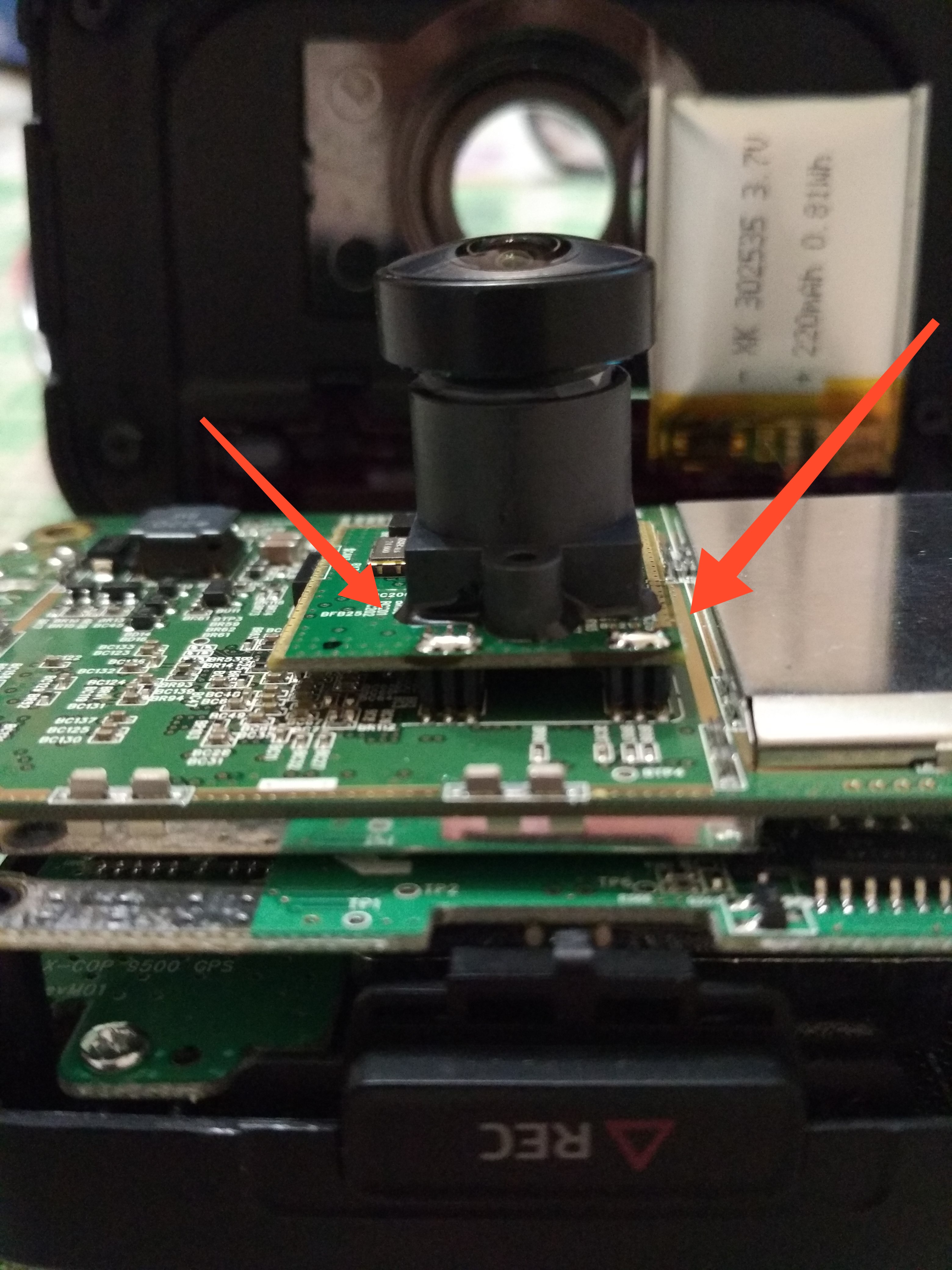

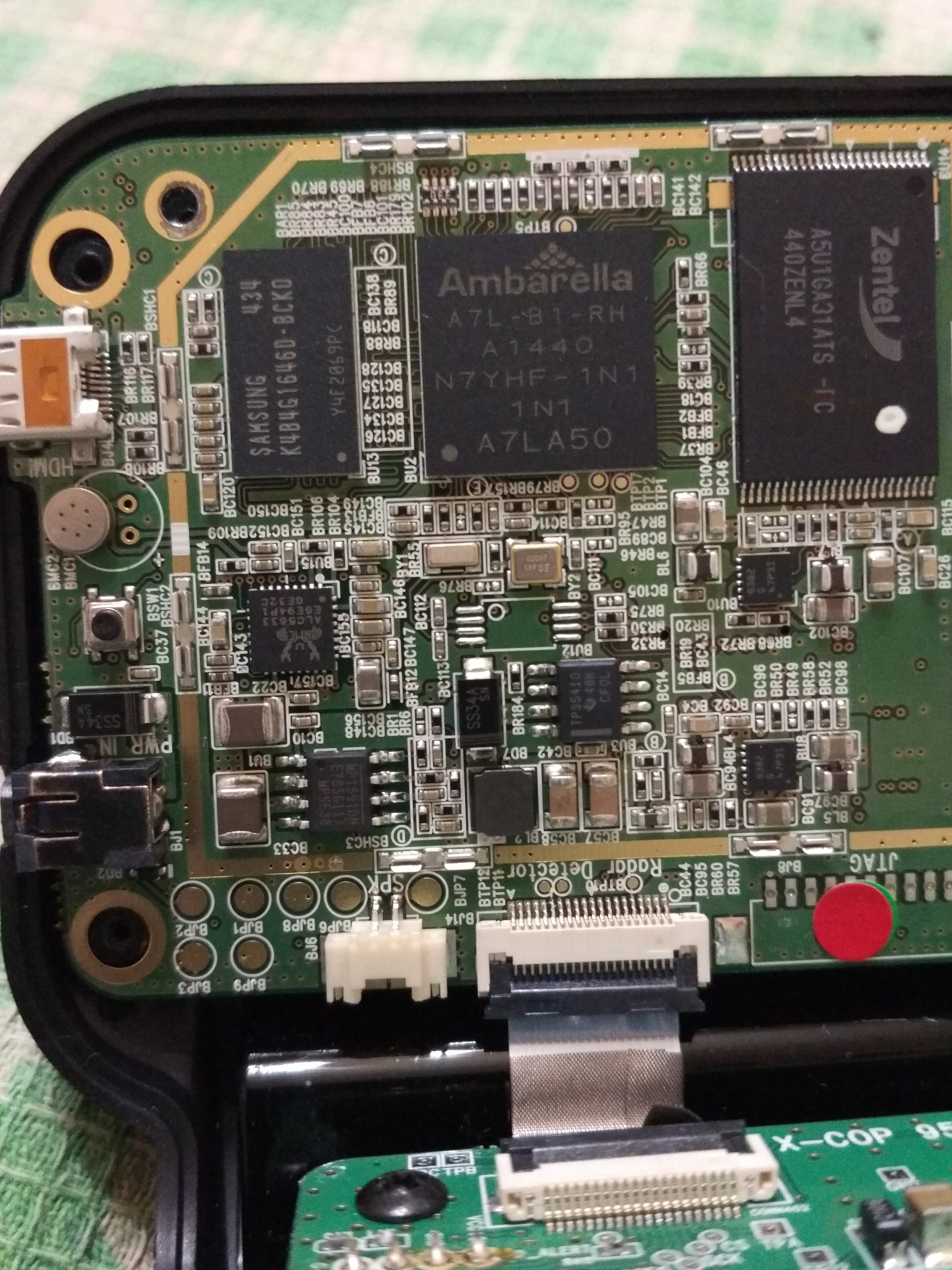

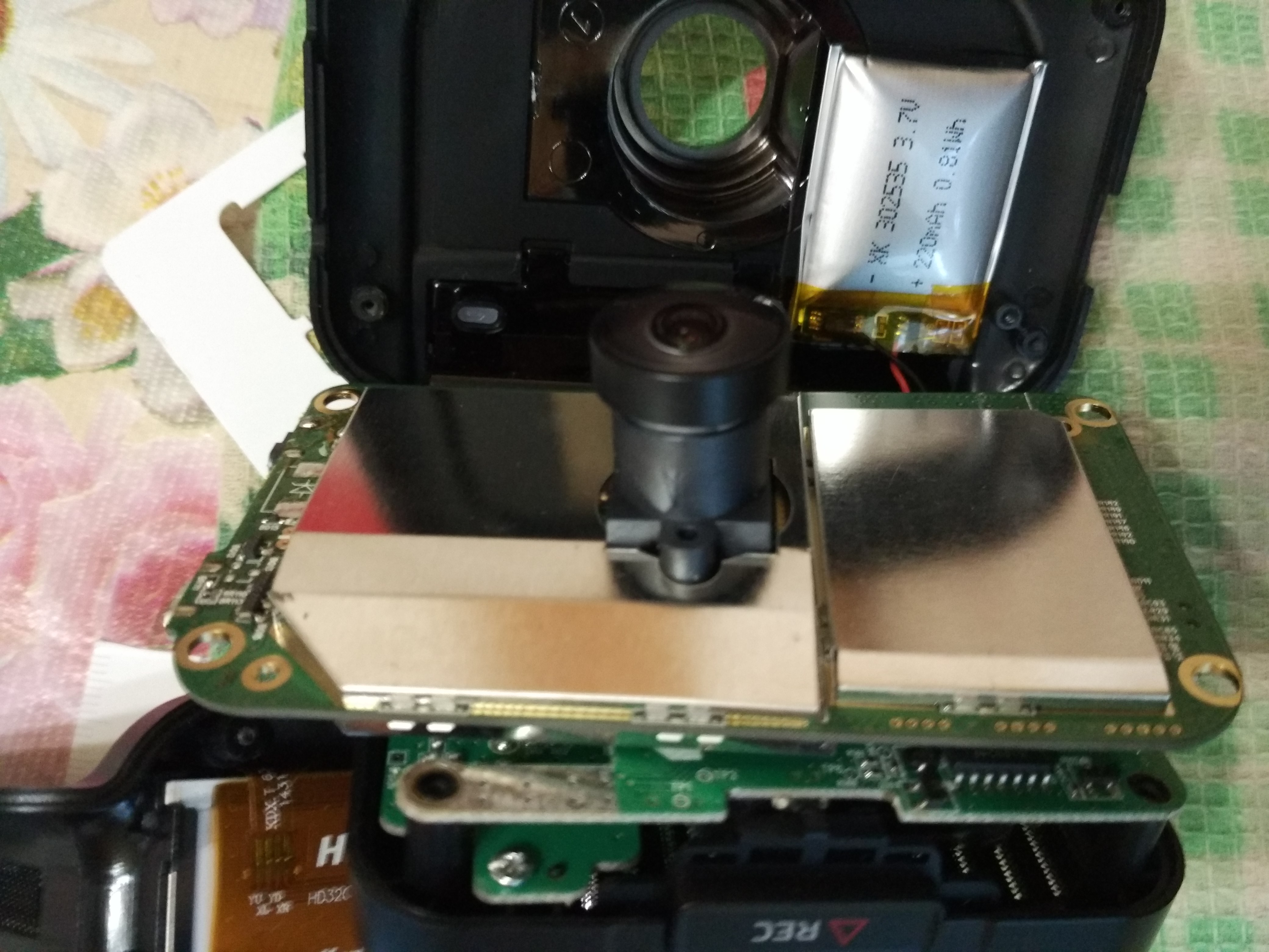

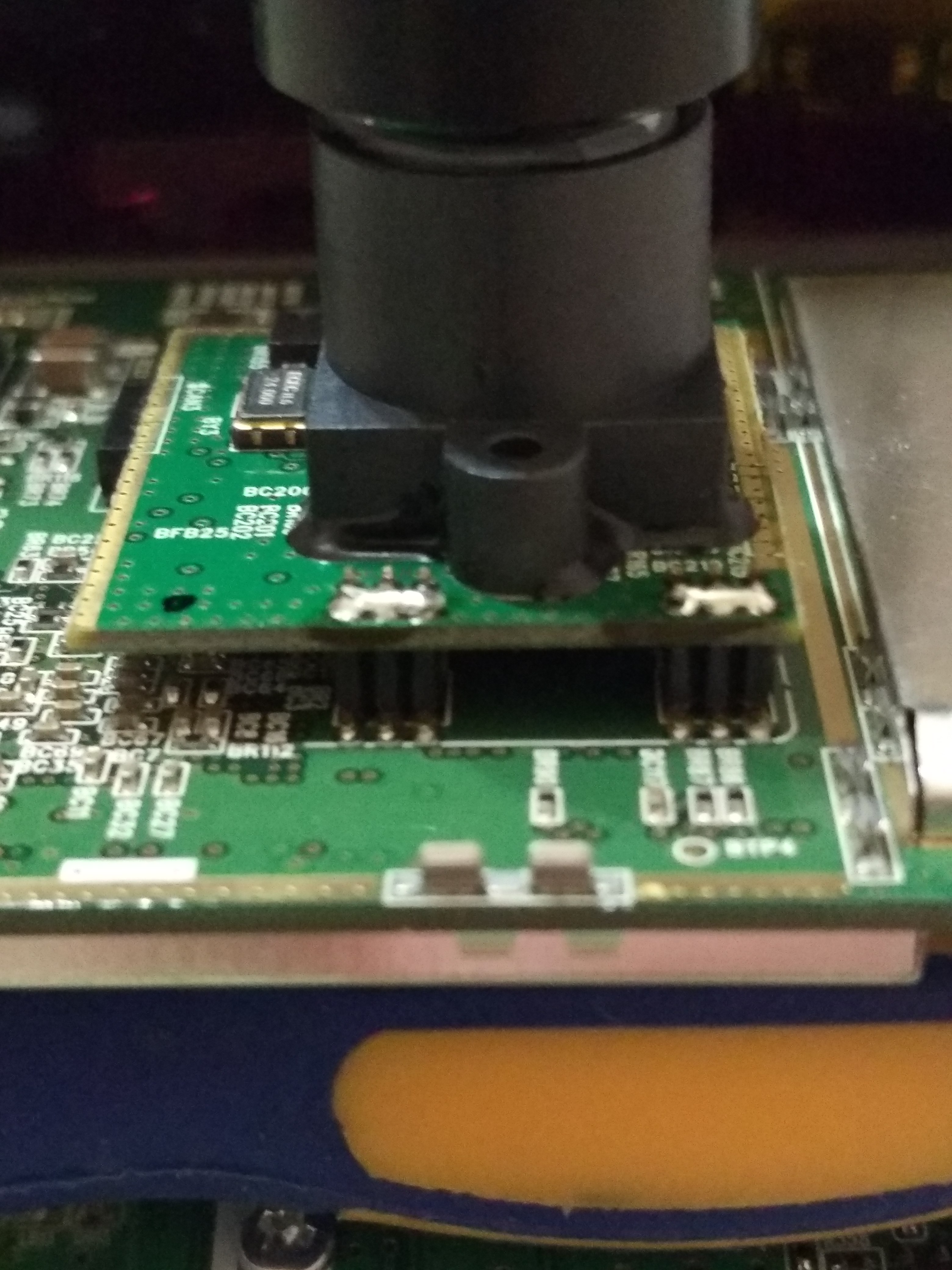

  13. Вообщем взял я этот ВР у Александра, посмотреть что почем и помочь по мере возможности, а возможности с 9500S ограничены и замена холдера в домашних условиях без спец инструмента не очень то и возможна.
    В гибридах все компоненты очень плотно, расположены сендвичами, в том числе и матрица на плате, так она еще и припаяна к другой плате, снять холдер без отпайки платы не представляется возможным, рисковать не буду.
    По сборке и материалу:
    все выглядит очень добротно и качественно, холдер пластик, но пластик визуально и тактильно очень качественный, не сравнить с дешевыми китайскими пластиковыми холдерами.
    Холдер на плате по кругу аккуратно залит черным композитом, пыль точно не попадет.
    Аккамулятор был раздут, может он давит, будем менять и смотреть.
    Пожелания, советы, все приветствуется, т.к. первый раз такой ВР разбираю, информации в сети по разборке и замене холдера на 9500S не нашел.:(

  14. @gse скорее всего раздувшийся аккум давит на холдер. А так как холдер на дополнительной плате то при нагревании батарея смещает холдер с расфокусировкой. Попробовать аккум с меньшими размерами пускай в ущерб длительности записи но без расфокусировки
  15. Если судить по фото, то, скорей всего, именно так и есть.
    Похоже, из-за этого раздувшийся аккумулятор и преподносит такой сюрприз...
