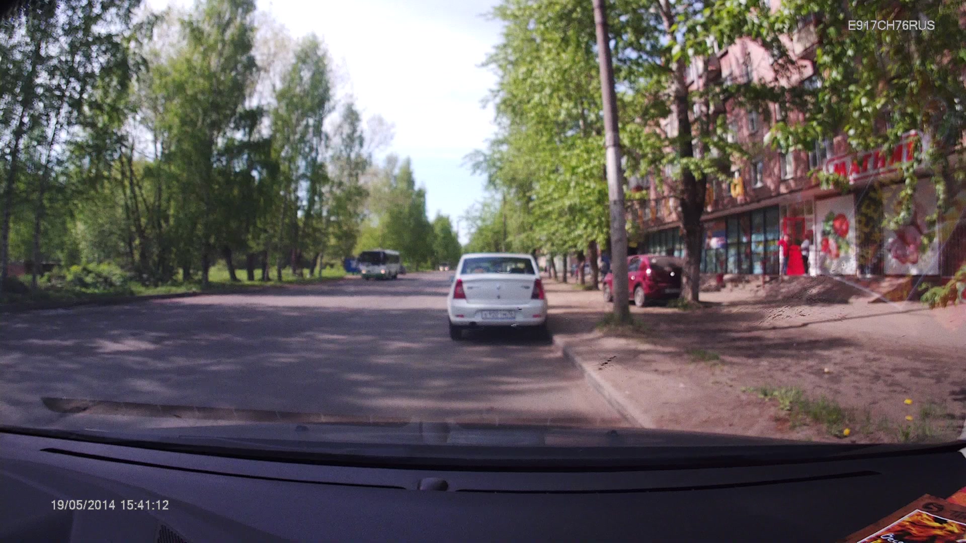

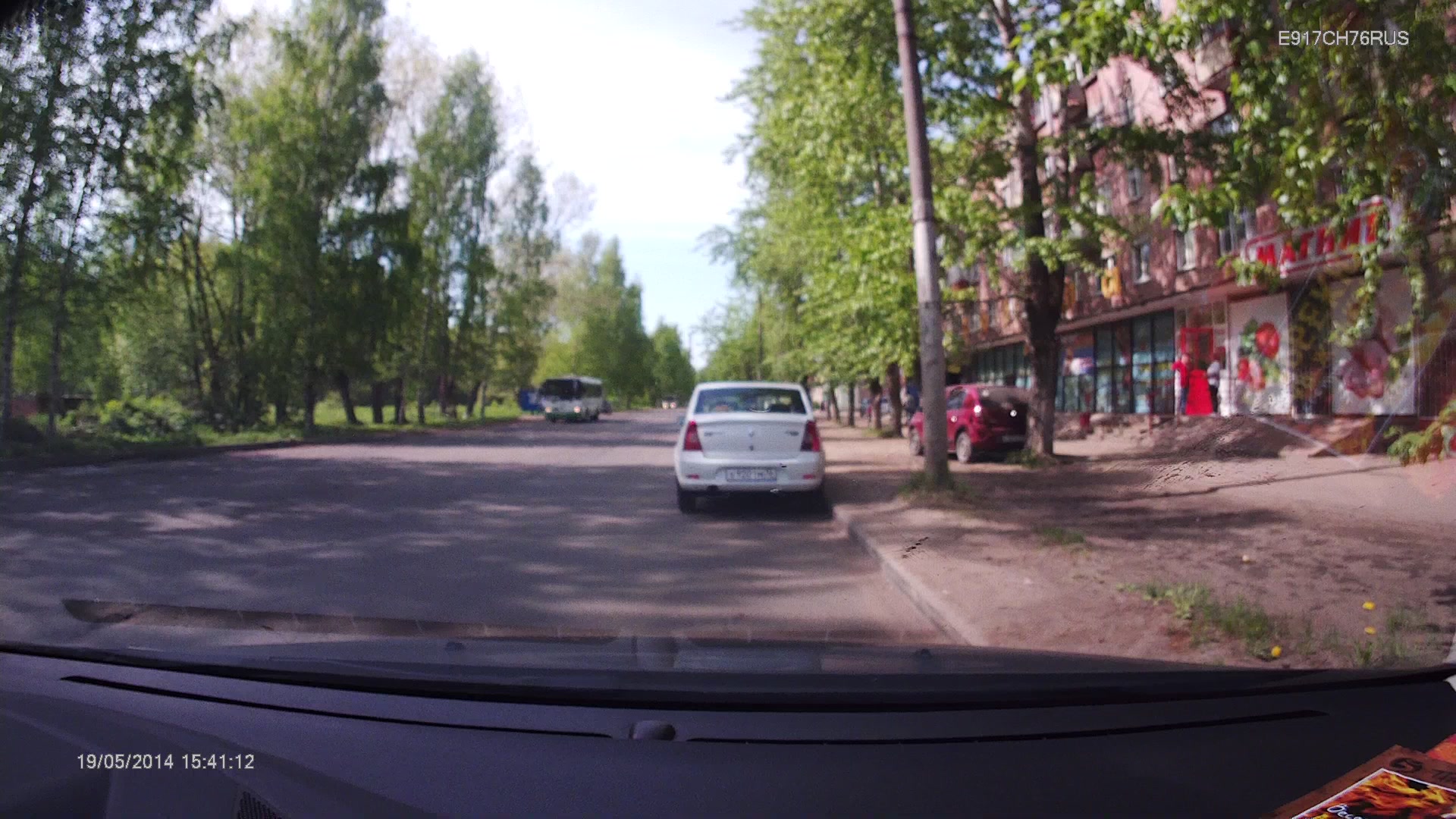

  11. Добрый вечер, как Вы считаете нормальная картинка?
    Мне кажется зернит сильно,и номер (два корпуса до следующей машинки) не видно,или я придираюсь?

  13. я считаю, что ненормальная.
    либо камера сфокусировалась на стекло и в результате задний план не в фокусе, либо та самая проблема с нагревом камеры и тем же результатом.

  14. @Cornet
    Приветствую!
    Надо настроить фокус:
    На стоянке приблизьтесь на расстояние метров 2х к другой машине
    В настройках выбираете разрешение 848*480
    Переключаетесь в режим съемки,
    Нажимаете и удерживаете клавишу "+"
    Изображение увеличивается в 4 раза цифровым зумом
    Наводите камеру на номер впереди стоящей машины и по нему настраиваете резкость (поворачиваете линзу на нужный угол, как на фотоаппарате)
    Я настроил фокус на теплой камере - после поездки по жаре (солнце в лоб, включен кондиционер)
    фокусного отрезка хватает, чтобы была резкая картинка и днем и ночью.

    Хорошо,завтра сделаю, выложу результат.

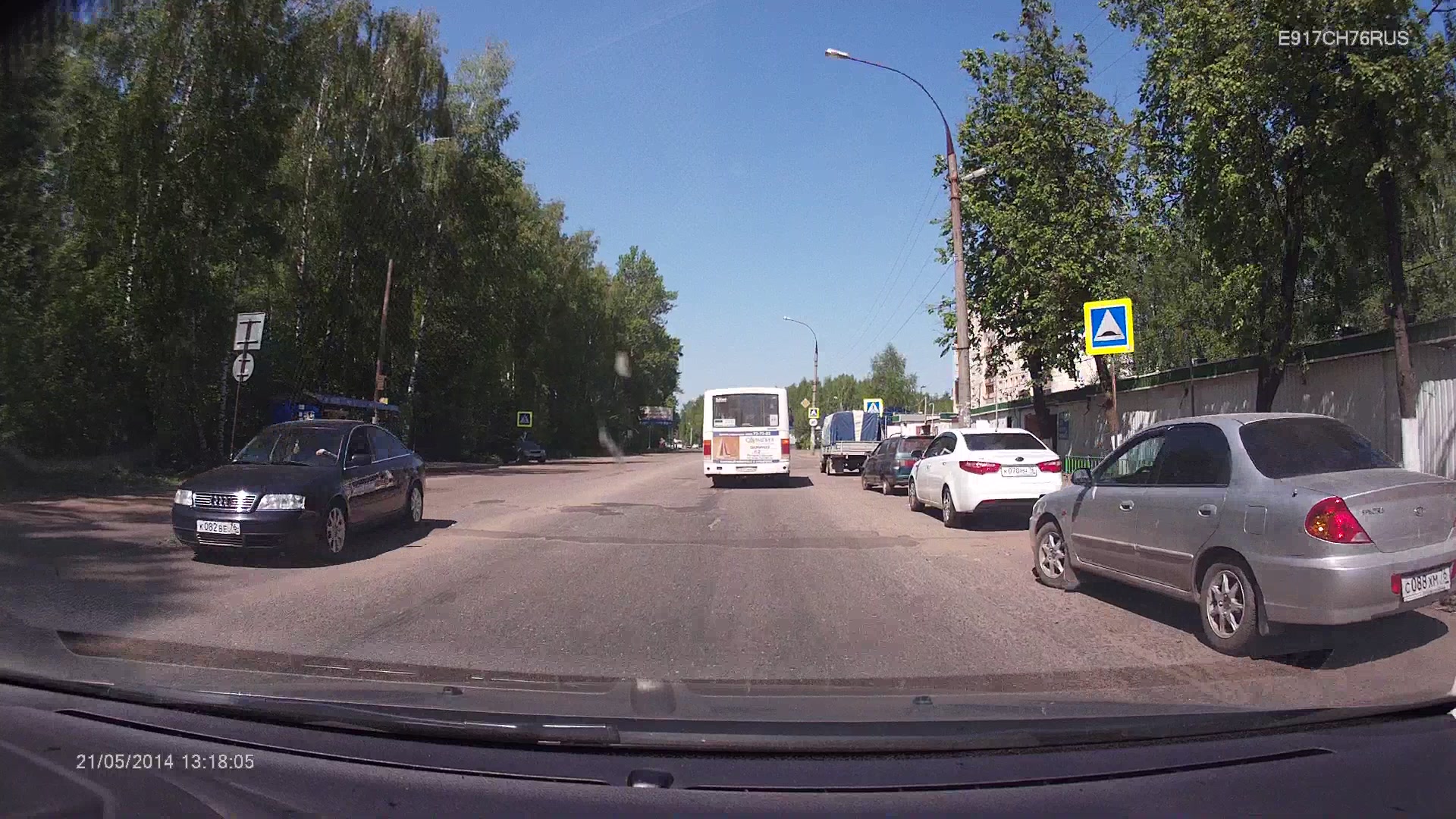

  19. Настроил, как было сказано выше, результат устроил,номера читаемы, просмотрел сохранённый файл от 5 мая(там была аварийная ситуация) был дождь и прохладно, номера видно и резкость хорошая.
    Хотелось бы больше ничего не настраивать и забыть о ВР до нехороших времён.Удачи на дорогах.
    Кстати у Фокус 3 очень большой наклон лобового стекла, может поэтому звук очень достойный,голоса даже тихие слышно хорошо.
    Сегодня:
