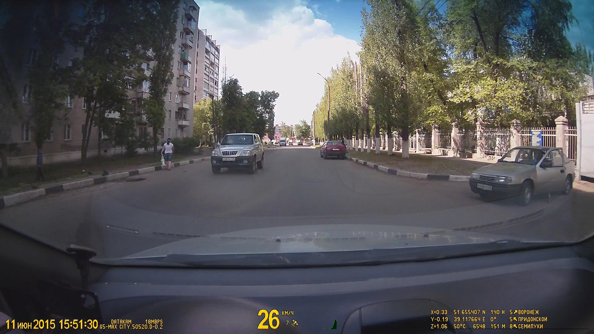

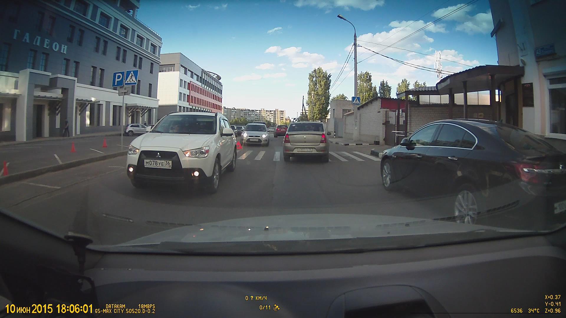

    И еще. К глазастым владельцам G5.
    Вот не покидает меня ощущение, что регу не хватает фокуса.
    Если считаете что не хватает, ткните в сообщение, где описывается процесс настройки. Я припоминаю, что что-то подобное в теме уже описывалось.
    G5M_6548.MP4_snapshot_01.01_[2015.06.12_10.19.27].jpg G5M_6536.MP4_snapshot_00.36_[2015.06.12_10.20.31].jpg

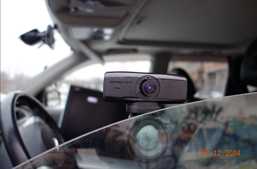

  5. Фокусируем оптику Datakam G5:
    0. делаем контрольные фотографии до юстировки, чтобы потом было с чем сравнивать.
    1. Потребуется отвертка "звездочка" T5 (стандарта Torx)
    2. откручиваем 4 шурупа под резиновыми накладками, как показано в конце ролика.
    3. в последних моделях откручиваем пятый, гарантийный шуруп под наклейкой на дне ВР. Лишаемся гарантии. У старых моделей вместо шурупа м.б. пластиковый гарантийный штырек, который безболезненно ломается при вскрытии, у самых ранних моделей гарантийной защиты нет
    4. Аккуратно разъединяем две половинки корпуса, штекеры проводки отсоединять не нужно.
    5. Регистратор потребуется закрепить на родной присоске к чему-н. подходящему, чтобы изображение не дрожало при фокусировке. Поэтому на половинке корпуса с отверстием под объектив откручиваем еще 3 шурупа и отсоединяем держатель бленды
    6. На второй половинке ослабляем шуруп на объективе (1 или 2 шурупа, зависит от старости модели). Объектив с резьбой M12x5 может сидеть на краске. Слегка раскачиваем резьбу, +- 2 мм по резьбе будет достаточно
    7. соединяем обе половинки не закручивая боковых шурупов. Теперь объектив удобно крутить, свисающие половинки корпуса не болтаются. Крепим ВР на присоску для фиксации
    8. ВР из меню настраиваем так, чтобы он не выключался по таймеру во время фокусировки
    9. По желанию делаем цифровой зум, выбрав разрешение 640x480. Я не делал, фокусировал в FHD, для меня так удобнее.
    10. Через HDMI выводим изображение на TV. Большой экран не требуется, я пользовал 26 дюймов, фокус хорошо чувствуется
    11. Упомянутые мишени в посте http://videoregforum.ru/threads/datakam-g5.946/page-239#post-50908 это перебор. Достаточно выбрать контрастную картинку за окном дома. ВР и TV выносить на улицу не требуется. gse где-то упомянул, что просто высунул рег в открытое окно и сфокусировал на бесконечность. Это самый практичный подход.
    12. Этот пункт важен. При фокусировке не следует включать ВР на запись. ЗАПИСЬ Д.Б. ВЫКЛЮЧЕНА. При записи ВР выдает на HDMI сжатое изображение по выставленному в меню битрейту (установите битрейт 1 для проверки). Фокусировка плохо чувствуется. При отключенной записи на HDMI идет несжатое изображение с максимальной детализацией.
    13. фокусируем изображение на TV.
    14.Делаем фотографии в том же месте, что и до юстировки. Сравниваем и повторяем процесс фокусировки если промазали.
    15. Фиксируем шурупы на объективе. Я не фиксировал, залил резьбу краской. При фиксации шурупами у меня на TV менялся фокус. Не понравилось.
    16. Сушим краску, если заливали, на раскрытом корпусе ВР, чтобы не нарваться на химически агрессивное испарение сохнущей краски. (Клей на дихлорэтановой основе съест оптику, помутнеет)
    17. собираем ВР.

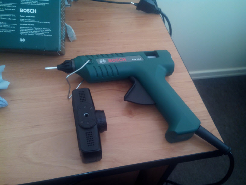

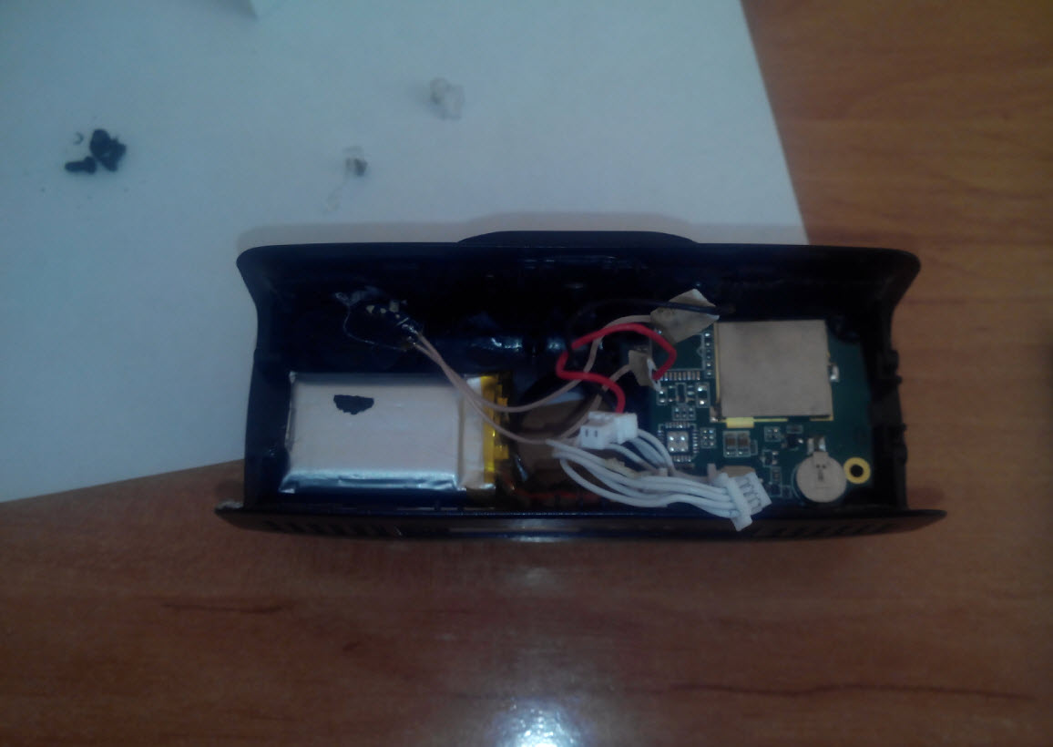

    @sotrack, спасибо за разъяснения по фокусировке. А разбирать G5 мне на прошедшей неделе пришлось уже самому, так как в внутри что-то опять стало греметь и дребезжать при езде.
    В общем, разобрал рег, обратил внимание, что батарейка и GPS модуль расположены зеркально от их положения на видео. GPS модуль на кочках разболтался и стал дребезжать. Пришлось самому все переставить и отказаться от двухстороннего скотча. Вместо скотча воспользовался клеем.
    Теперь все ровно.
