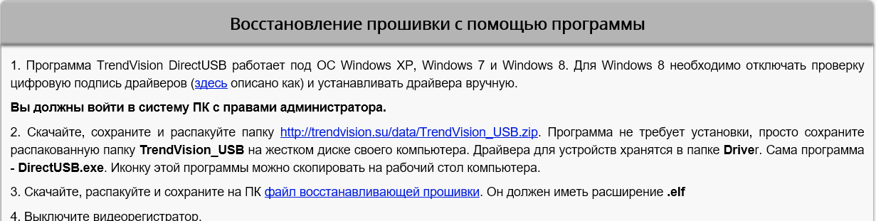

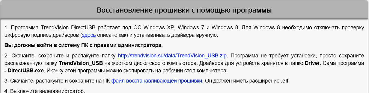

  5. Посмотрите вот тут:
    http://trendvision.su/proshivki/proshivka-tdr-708/
    Файл восстанавливающей прошивки - TDR-708_VER201601131104.elf

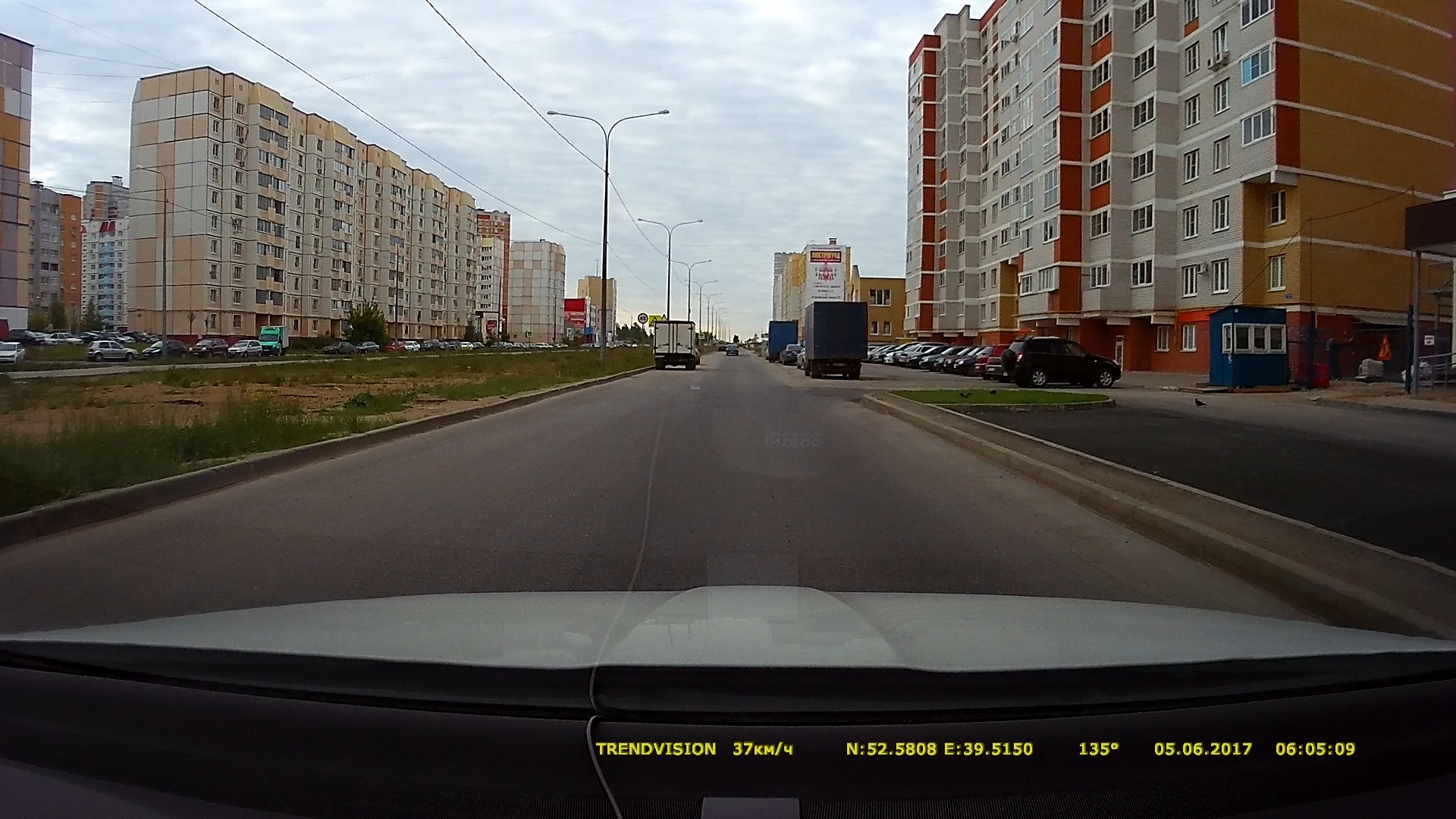

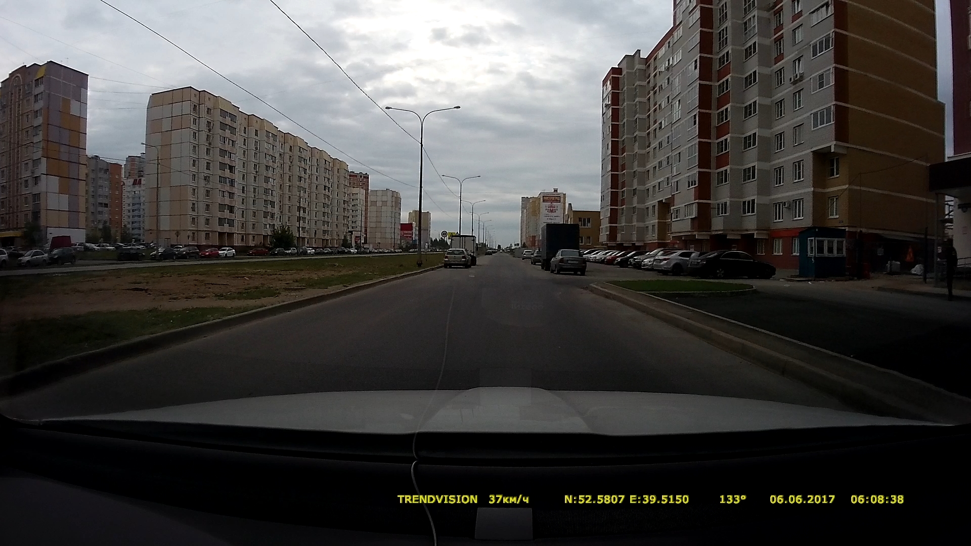

  7. Прошу прощения что так долго, на работе нет возможности производить такие манипуляции. Собственно по сабжу:
    Видео #1: https://yadi.sk/i/b86NKzKE3JrBFB
    Режим съемник: Ночной режим;
    Разрешение: FullHD, 30 к/с;
    Качество видео: 36 Мбит/с
    Угол обзора: средний
    Экспозиция: -0,7;
    Режим экспозиции: Точка;
    Контраст: 0;
    Резкость: 0.
    Видео #2: https://yadi.sk/i/uUoRv9Z23JrBdz
    Режим съемник: Дневной режим;
    Экспозиция: -0,3;
    Контраст: 0;
    Резкость: 0.
    Видео от прошлой прошивки (версия 2016 года, стоковая):
    Видео #3: https://yadi.sk/i/N79QawnI3JrC6f
    Спасибо!
    #986 Zicfrid, 5 июн 2017
  8. @Zicfrid
    У Вас не доюстирован объектив, прошивка не причем, на версии 2016 года это тоже видно , центр в фокусе, а края с подмылом:
  9. Может и так, однако качество самой картинки на 2017 хуже, покрайней мере мне так кажется. А юстировку только СЦ?

  11. Спасибо, но я сегодня вечером выложу видео и стоп-кадр с той же точки, что и выше стоп-кадр, и посмотреть всеже где же скрыта "вшивая овца".
    Навыки то есть, а вот как это провернуть я не представляю, был бы признателен, если бы поделились ссылкой на то как это проводить.
  12. @Zicfrid
    Стоп кадры можно было нарезать и из других роликов, сути не меняет, на них все так же , центр в фокусе.
    Вы просто обозначили , что на 2016 всё хорошо, я вырезал из нее стоп кадр.

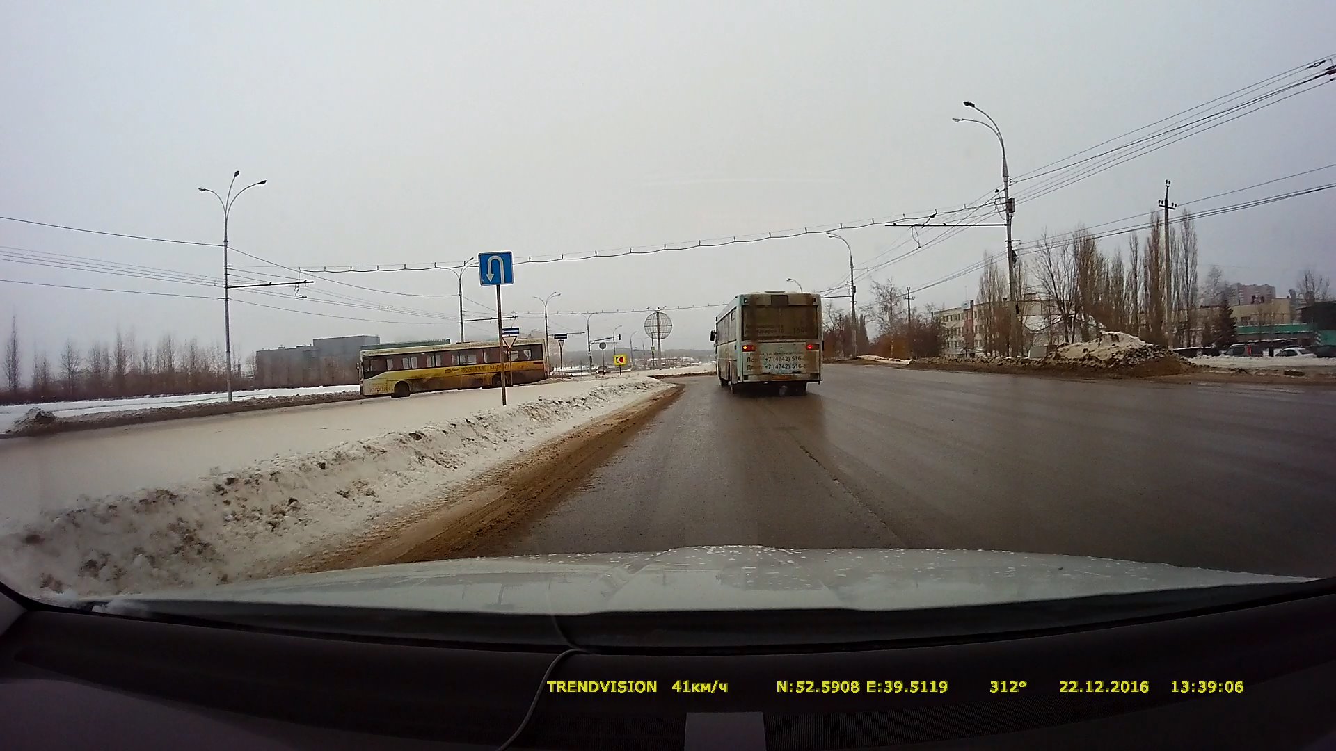

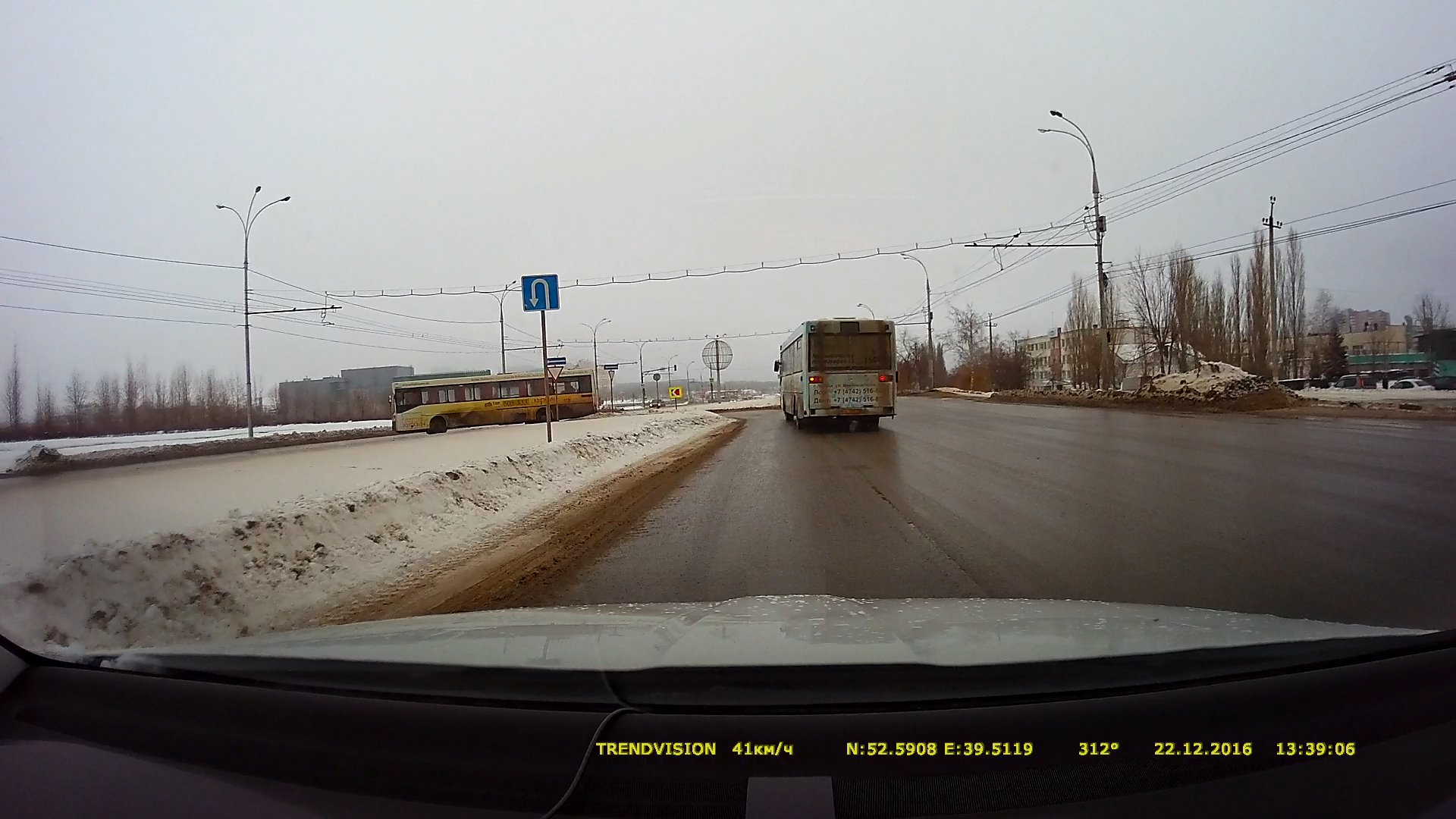

  19. Как и обещал выкладываю, стоп кадры из одной точки с одинаковыми настройками.
    Стоп-кадр #1: Прошивка 2017 года (выкладывал вчера).
    Стоп-кадр #2: Прошивка 2016 года.
    Напоминаю настройки:
    Разрешение: FullHD 30 к/с;
    Битрейт: 36 Мбит/с (#1) и 24 Мбит/с (#2)
    Резкость: 0;
    Контраст: 0;
    Экспозиция: -0,7;
    Способ замера экспозиции: точка;
    Режим съемки: Ночной режим
    Увж. gse прав размыв краев есть и требует доюстировать объектив, однако как я предполагал, приятнее картинка от прошивки 2016 года.
  20. Это уже про фломастеры ;), не зря же Калининград старался.
  21. Это ясно дело, однако это сток прошивка не МОД.
    Помучаю еще прошивку 2017 года, если так и не понравится, то отложу ее в сторону до лучших времен (как доберусь до объектива)
