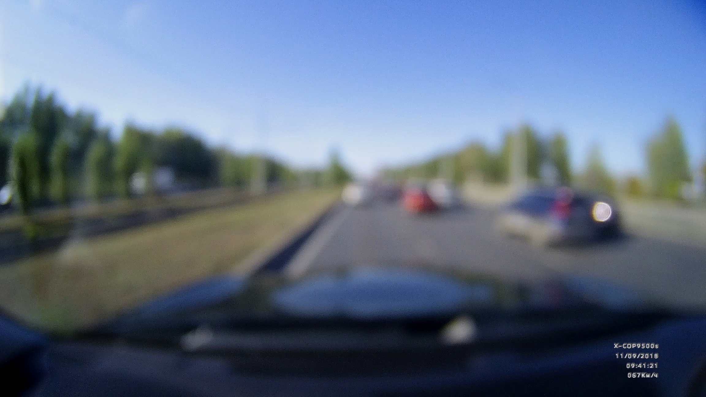

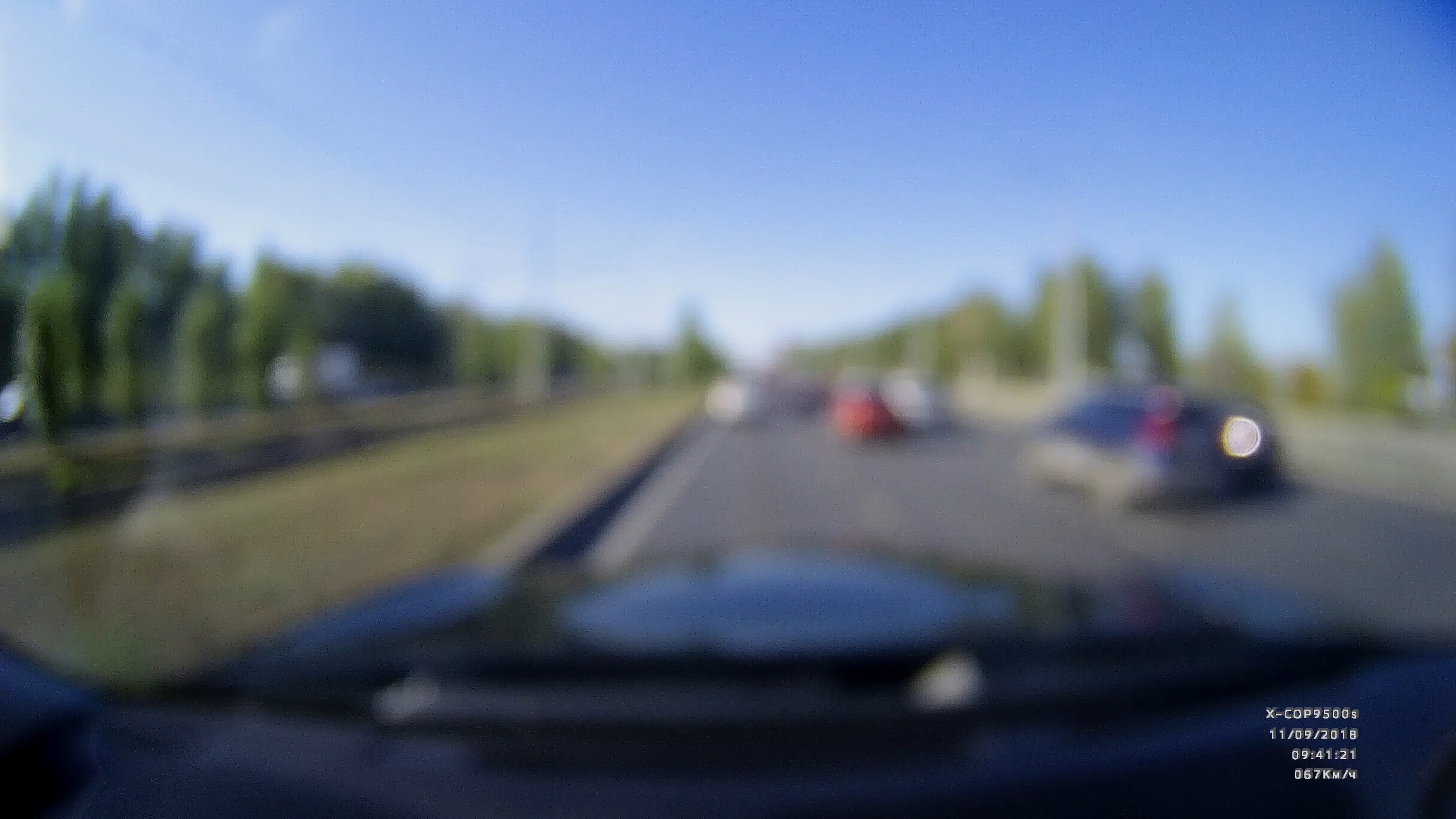

Добрый день, есть два Neoline Х-СОР 9500s, на обоих проблемы с расфокусом, подскажите спеца который может заменить холдер на металлический? Заранее благодарю.
Именно расфокус: В данном случае это перебор даже для пластика... Менять не обязательно. Если гарантийный, то можно отправить в сервис. Если гарантии нет, то разбираем и крутим объектив. Потом фиксируем. Желательно быть уверенным в себе или доверить проверенному в подобных сферах человеку...
У меня два таких аппарата, оба ремонтировали уже по два раза, один раз по гарантии, один за деньги. Примерно через девять месяцев, проблема повторяется. Поэтому и думал довериться в опытные руки, для замены холдера на металлический. Думаю проблема уйдет. Можете подсказать спеца ?
Мне раньше казалось, что холдер, это обойма, в которой расположены стекляшки объектива, а если это так, то поменять его не возможно. только крутить/настраивать резкость.
@sti 28 Холдер -держатель объектива, колба со стекляшками вворачивается в держатель-холдер. Очень давно применялись как пластиковые линзы, так и пластиковые колбы.
