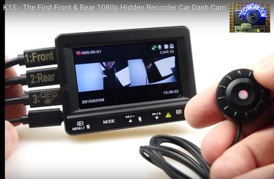

    PPS: раз уж в Тему зашел, свои "пять копеек" в копилку Koonlong K1S:
    ВидеоОбзор от Techmoan
