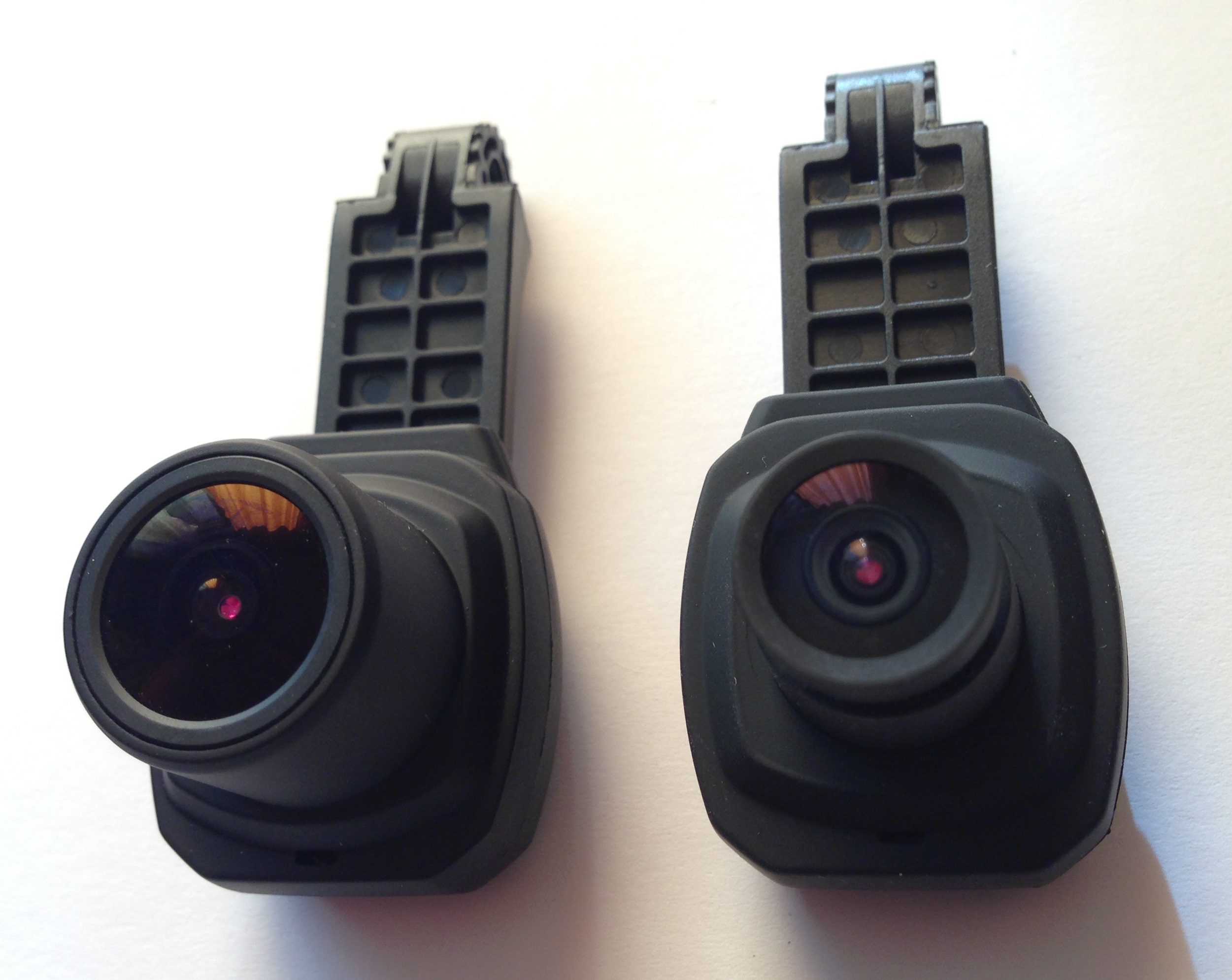

  8. Здравствуйте уважаемый Molotok у меня стоит axiom 1100 камера старая судя по фото, есть расфокусировка и глушит спутники на штатном ГУ! Есть ли решение и можно ли мне поменять камеру? Заранее СПАСИБО!!!
  9. @Anton144
    Приветствую!
    Камеру поменяем,
    По спутникам - надо максимально разнести камеру с проводом от штатной GPS антенны

  12. Здравствуйте! Прошу подробно описать процедуру настройки фокуса камеры регистратора AXiOM Car Vision 1100, прошивка V0046/20140313. Установлен на а/м Suzuki Grand Vitara. Постоянно сбивается фокус на капот и его край. За пределами капота все "замыливается".

  13. Спасибо за ссылку. Сложность в том, что все смонтировано в а/м, телевизор подключить не вариант. Вчера камера и сам регистратор были сняты с целью отрегулировать фокус в домашних условиях, но на маленьком экране регистратора мало что можно сделать, а по USB на компьютер видео как с вебкамеры не передается. Можно ли только камеру подключить к телевизору с HDMI портом?
  14. Понятно, питания не ВР нет, т.к. адаптер питания инсталлирован в автомобиль.
    Камеру напрямую не подключить, т.к. обработку сигнала с нее делает процессор в блоке ВР, а mini HDMI для соединения камеры с блоком применен просто как наиболее универсальный и не имеющий отношения к виду разьема по типу передаваемого сигнала.
    Тогда вопрос к производителю: уважаемый @Molotok, требуется помощь/подсказка - какую схему подключения можно применить в этом случае и возможно ли в принципе, чтобы без адаптера питания вывести изображение с камеры на PC (что даже удобнее) или на TV для настройки фокуса? Пусть это будет колхоз из проводов-разьемов, но это же для одноразовой настройки, т.к. иначе светит перспектива бесконечного процесса: включил запись - записал - просмотрел файл - подкрутил обьектив - включил запись...
    Может у @dim565 есть соображения/наработки или из форумчан кто сможет подсказать?

    Проще всего вынуть питание из машины и с помощью VGA выхода отрегулировать
    При подсоединении к компьютеру регистратор работает в режиме карт-Ридера,
    Режима ВЭБ камеры нет
    Могу отправить распайку разьема на регистраторе, но нужен кабель с разьемом miniUSB 10 pin, его найти можно, но нелегко
    Давайте заменим саму камеру, эту отправите нам, напишите адрес в личку
