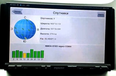

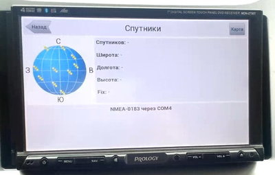

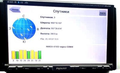

  2. @Luc питание нормально идет, в смысле подается в то место, куда подключаетесь?
    И спутники кто теряет, конкретно марка, модель
    #721 LEONавто, 29 ноя 2014

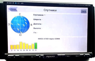

  3. Да, питание на прикуривателе есть. Вот, сегодня утром снял сей деваис (кроме камеры) и проверял на другом авто. В общем, от встроенного аккумулятора все работает, включается с кнопки и записывает, а вот от прикуривателя - никаких признаков жизни((. Провод вроде целый, нигде не перегибался не терся, поэтому думаю дело в контролере питания. У кого-нибудь было подобное и как решили?
    Спутники теряет как штатная навигация nissan, так и установленная в kia навигация prology mdn-2750t. Теряет спутники не сразу после включения регистратора, сначала снижается уровень сигнала, а затем уже, минут через 10-15 начинает постепенно теряет спутники до 0. А пропущенный поворот в час пик, в незнакомом городе... , вызывает много негодования.
    Пример работы навигации при включенном видеорегистраторе http://multi-up.com/1016395
    #722 Luc, 30 ноя 2014
  4. @Luc по контроллеру питания @Molotok ответит, если что - должны обменять.
    Про наводки на навигаторы в курсе, пока вроде окончательно не выяснили, в чем причина - либо какой-то дефект в конкретном ВР, либо причина - в модели навигатора (слишком чувствительный модуль или еще что), поскольку у редких владельцев такое проявляется.
    По модели навигатора - ценная информация, т.к. смогу попробовать смоделировать с таким же (если у нас в продаже есть).
    Добавлю: скрины из видео @Luc
    до Frame 2014.11.30 09-34-53 (0-00-06.936) до.jpg во время Frame 2014.11.30 09-36-29 (0-01-42.478)при 3.jpg Frame 2014.11.30 09-36-48 (0-02-01.604)при 5.jpg
    #723 LEONавто, 30 ноя 2014
  5. @LEONавто в том видео есть и такой момент, начиная с 1:43
    Запись1.jpg ((
    Для статистики и моделирования: если 1 включить регистратор и только потом (где-то через минуту) навигатор, то навигатор вообще не может найти спутники, связь с ними появляется только спустя 3-5 мин. после выключения регистратора. На nissan со штатной навигацией было аналогично.
    Вроде уже много людей отписывалось о проблеме с навигацией, но явного ответа/решения, что что-то помогло не нашел. Все так и ездят?
    Теперь о насущем))
    Детально осмотрев провода и контроллер, обнаружил следы значительного нагрева внутренностей контроллера P41130-110715-11.jpg да и пахнет он паленым.
    Думаю, это и есть причина странных отключений, а теперь и вовсе отсутствием каких либо признаков жизни.
  6. @Luc понятно, т.е. совсем связь с космосом навигатор теряет.
    ...Получается, так и ездят. Непонятный баг, как плавающий дефект в машине.
    А контроллер видимо погиб.

  9. При смене ВР с 1000 на 1100 тоже заметил, что штатное ГУ (Nissan) теряет спутники. Проблема решилась заменой HDMI провода камеры от 1000, правда есть небольшой косяк, звук пишется намного тише. Для меня не критично. В остальном проблем нет.

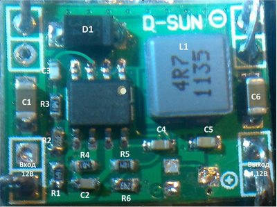

    Что использовано в качестве ПРН:

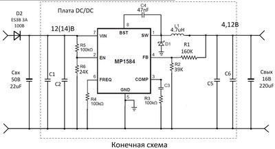

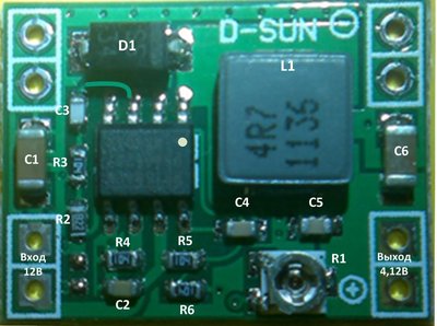

    Практически «готовый» Mini 3A DC-DC Converter Adjustable Step down Power Supply, собранныйна базе MP1584. Куплен на еВау (http://www.ebay.com/itm/Mini-DC-DC-...Electrical_Test_Equipment&hash=item53fdd7894c), стоимостью около 55руб/шт, при бесплатной пересылке. Схемка изготовлена на микросхеме MP1584 от известного производителя MonolithicPowerSystems(MPS) http://www.monolithicpower.com/Company/Contact-Us.
    Габариты изделия от еВау внушают уверенность, что в штатный батарейный отсек Axiom CarVision все должно поместиться. Вот как выглядит готовое изделие от еВау, пока без перепайки делителей и с переменным резистором для регулировки выходного напряжения:
    Купленный на еВау Mini 3A DC-DC Converter Adjustable Step down Power Supply, принципиально соответствует схеме типового применения MP1584, но есть исключения, и требуется обязательная адаптация по ABSOLUTEMAXIMUMRATINGS из даташитаMP1584 заменой установленного R6 со 100К на любое сопротивление в диапазоне от 24К до 66К. Ну и очень желательно убрать переменное сопротивление R1, заменив его на постоянное.
    Что было переделано в купленной схеме:
    С4 установил номиналом 47nF
    R6 100К заменил на 24К, как по типовому применению, хотя при R5 100К, R6 можно и до 66К, исходя из требования ABSOLUTEMAXIMUMRATINGS: AllOtherPins .................... –0.3Vto +6V. Для питания Axiom Car Vision 1100, возможно, лучше ставить R6 что-то около 50К, исходя из его большей склонности к потере часов, календаря при пропадании батарейного питания (об этой склонности см. ниже).
    R2 заменил на 39К. Использование далее постоянного R1=160К дает выходное напряжение Uвых=4,12В.
    С учетом диапазона работы: 3,7В – номинал Li Ion батареи, 4,2В – прекращение заряда Li Ion батареи, напряжение Uвых=4,12В было оставлено для работы ПРН с видео регистратором Axiom Car Vision 1000.
    Дополнительно:
    на входе установлена электролитическая емкость 22мкФ 50В, на выходе 220мкФ 16В. Для спасения схемы от возможных выбросов напряжения обратной полярности, на входе ПРН установлен в прямом направлении диод Шоттки ES3B 3A 100В. Установка диода так же уменьшит влияние ПРН на внешние цепи, диод защищает от подачи на схему входного напряжения неверной полярности, ну и в случае беды, сыграет роль предохранителя ;). Падение напряжения на нем в данном применении не критично.
    Были сделаны многие замеры по потреблению всей сборки ПРН в разных режимах. Во всех режимах сохраняется U вых=4,12В. Самое основное из замеров в рабочих режимах: когда управляющее напряжение 5В от контроллера снято (оно же основное питание ВР), потребление по цепи ПРН, со стороны «12В», при напряжения автомобильной сети от 15В до 10В, не превышает 0,5А в любом режиме работы ВР. В случае дальнейшего снижения напряжения автомобильной сети, на «12В» входе ПРН, при Uвх=8В, Iпотр.макс=0,6А; при Uвх=7В, Iпотр.макс=0,7А. Замер при +23грС. Напряжение отключения ПРН (когда начинаем терять U вых=4,12В) получилось 6,5В на «12В» входе ПРН, а обратное его включение при повышении напряжения (когда снова начинаем получать Uвых=4,12В), происходит при 7,7В на «12В» входе ПРН. Это справедливо для R6=24К. ЕслиR6 по величине брать ближе к 50К, пороговое напряжение отключения ПРН будет ниже.
    А самое главное то, что на ВР, в режиме ВРоткл, регистратор по цепи ПРН потребляет менее 1 миллиампера при поданных 14В! При таком мизерном потреблении данную цепь не требуется прерывать по режиму сохранности автомобильной аккумуляторной батареи от глубокого падения на ней напряжения, поскольку потребление по данной цепи значительно меньше естественного саморазряда нашей автомобильной аккумуляторной батареи. И это питание ВР по цепи ПРН как раз очень важно сохранить неснимаемым, поскольку в режиме ВРоткл оно поддерживает часовой ход и листание внутреннего календаря ВР. Поддержание функции часов и календаря ВР необходима, поскольку все зафиксированные на ВР события теряют половину своего прикладного смысла при не настроенных часах и тем более, при сброшенном календаре! Ну, и вот он, важный вывод – режим «ВРоткл» можно поддерживать «бесконечно» долго, без прерывания питания ПРН, не ухудшая при этом свойства и сохранность аккумуляторной батареи автомобиля.

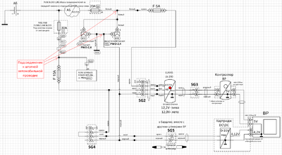

  17. @vova51 спасибо, идеология построения теперь ясна, остался один вопрос: на фото у вас DIY ПРН, который подключен постоянно к бортовой сети автомобиля (на схемах обычно "30" обозначали), а куда тогда провод (назовем его сигнальный, "15"), на который поступает питание при включении зажигания подключить?
  18. Вот и настала она, эта пора схем и чертежей. Похоже, без этого в нашем деле, как у других без пол-литры, – не разберешься!
    Выкладываю мое черчение для поддержки разговора. Теперь дело быстрее пойдет :)
    #737 vova51, 3 дек 2014
  19. А ка-а-ак же!(с) Отличная схема, думаю всем пригодится, благодарю.
    Но! Вот с этого места поподробнее... (собственно непонятно было как раз в этом месте) - куда в ВР подключаются входящие провода №1 и №2?
    Если №2 - как штатный, просто на вход/питание ВР осуществляет, тогда куда №1?... к клемме же для батареи внутренней (только дошло:rolleyes:)... теперь совсем всё понятно:
    • Один штатный шнур питания подключается штатно (контакт №2) и используется без изменений.
    • Второй, дополнительный шнур, подходит через дополнительно встроенный разьем (ну или просто шнур из задней крышки выходит, как изображено), питание на него - постоянное с бортовой сети для питания ПРН.
    Семен Семеныч...(С):D
    PS: зато очень всё доступно разьяснено и даже общую схему подключения ВР теперь имеем.
  20. Рад!
    Схемку, кстати, чуть подкорректировал по свежему глазу, пару описалок исправил. Теперь и ответы по вопросам входящих проводов №1 и №2 стали видны яснее.
    Удачи всем нам!
