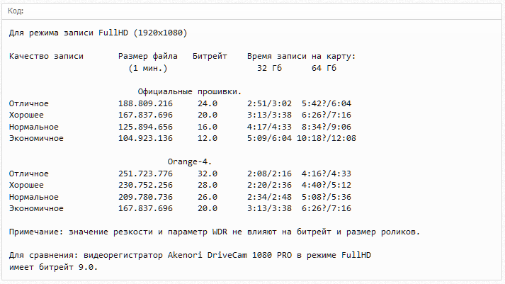

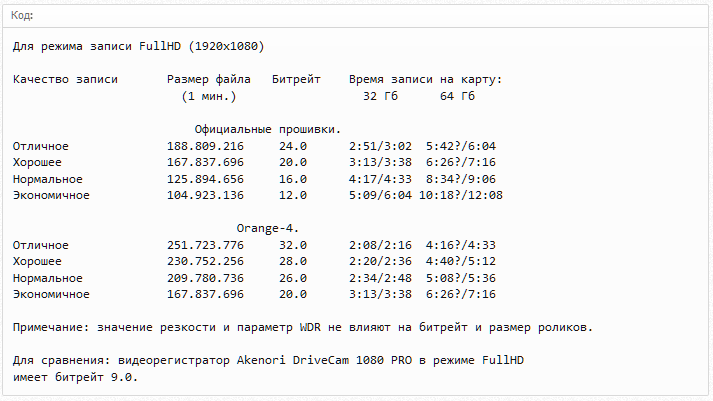

    У всех разное. Пытался найти разницу между 36 и 30. Так и не увидел...
    Возможно, это особенности моего зрения. Надо, все-таки, пробовать это самому и смотреть.
    #641 Alex58, 19 мар 2017
  3. а на глючноссть карты это может повлиять ?
  4. Конечно. Слабая или бракованная карта просто не сможет переварить высокий битрейт.
    Поэтому, при сбоях первым делом снижаем качество видео. Потом, если понадобится, уже все остальное.

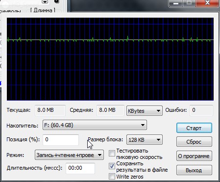

  10. @56IG
    Сделай тест как в посте 358 , посмотри.
  11. Уже сдал, только если вернут. До сдачи, на 2.0, пытался, на ночь оставлял. 2 ошибки.
    Да и USB3.0 нет у меня.
  12. @56IG
    На ночь ненадо, должно быть достаточно 15-20мин., при этом на ПК никаких действий не проводить.
