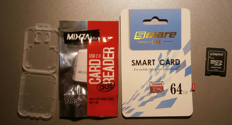

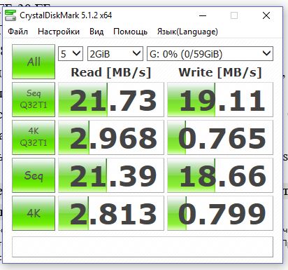

  11. Пришла моя карточка от "китайца". Тест показал
    А пришло вот это
    --- Сообщения Объединены, 24 фев 2016 ---
    Мне пришло и товарищу. Стоит своих денег на все 101%, только гарантия заявлена 5 лет, а не 30.
  12. По ссылке - карта MIXZA, а на фото - какая-то Smare. Это в общем-то серьезный повод для диспута и 100% возврата средств. По скорости - так себе, но похоже что просто в USB2.0 тестилось...
  13. Диспут уже открыт!!!:mad:
    А скорость - да на USB 2.0 тестил, через их переходник. А что в ВР стоит 3.0? :rolleyes:
    SMare продают по той же цене.
    РыСы: На ВР пишет на 30 mb/s и нет "пробелов" и оповещений о низкой скорости, а это ГЛАВНОЕ!!!

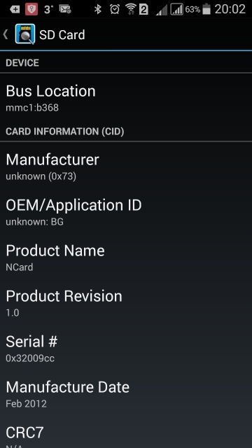

  16. avi32 Производитель не определился, производство ноябрь 2015, ревизия 1.0 ну и серийный номер.
  17. Лучше бы скриншотик выложить. Производитель может пока и неизвестен, но идентификатор-то должен быть, так что можно будет хотя бы утверждать, что та и эта карта - "одного разлива". У меня тоже есть старенькая карта silicon power 4кл., которая не пишет производителя, а только идентификатор (0x73).

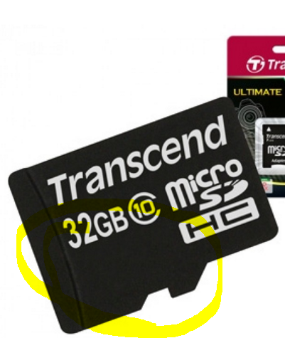

  18. Небольшой сказ о том, как карта за 500р. нанесла ущерба на ~75т.р(!)
    Обратился к клиент из Ростова с претензией, что при перепрошивке у него умирает Neoline 9700й.
    Первый раз произошел после покупки, аппарат был заменен в сервисе на новый.
    При обновлении клиентом прошивки - снова аппарат умирает. Устройство снова меняют в сервисе и передают владельцу.
    На днях связывается клиент и гjворит, что у него снова умер 9700 при перепрошивке и по счастливому стечению обстоятельств он сейчас в Москве.
    Сегодня мне был передан злополучный аппарат вместе с картой памяти. Уповая на человеческий фактор, я проверил карту памяти на наличие сторонних файлов .bin, отформатировал должным образом карту и залил прошивку. Вставляю карту в наш тестовый 9700й, который до этого стоически вынес десятки перепрошивок, запускаю обновление и получаю кирпич...
    Карта Transcend 32Gb.
    В левом нижнем углу отсутствует серийный номер (обведено желтым - на оригинальных там еле заметной краской есть)
    А также надписи на карте легко стираются ногтем (оригинал не облезает).
    Будьте бдительны!
    p.s. аппарат восстанавливается и вскоре будет передан владельцу.

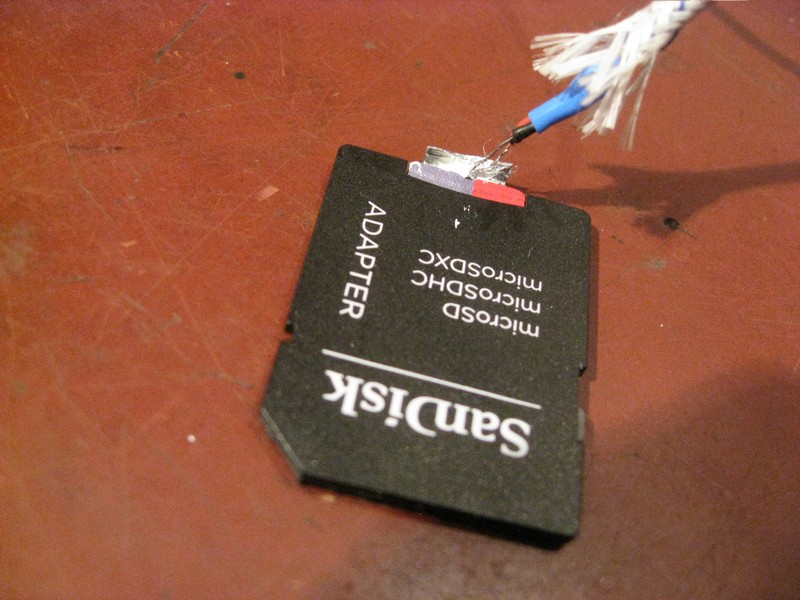

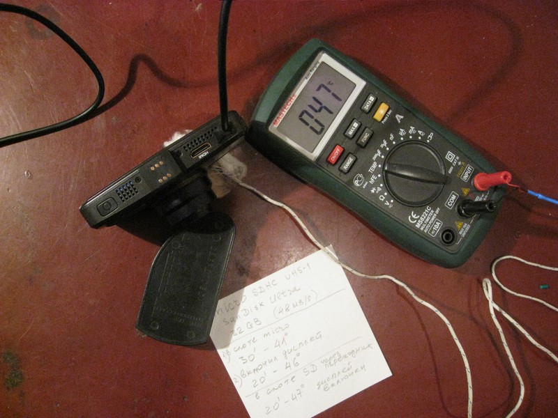

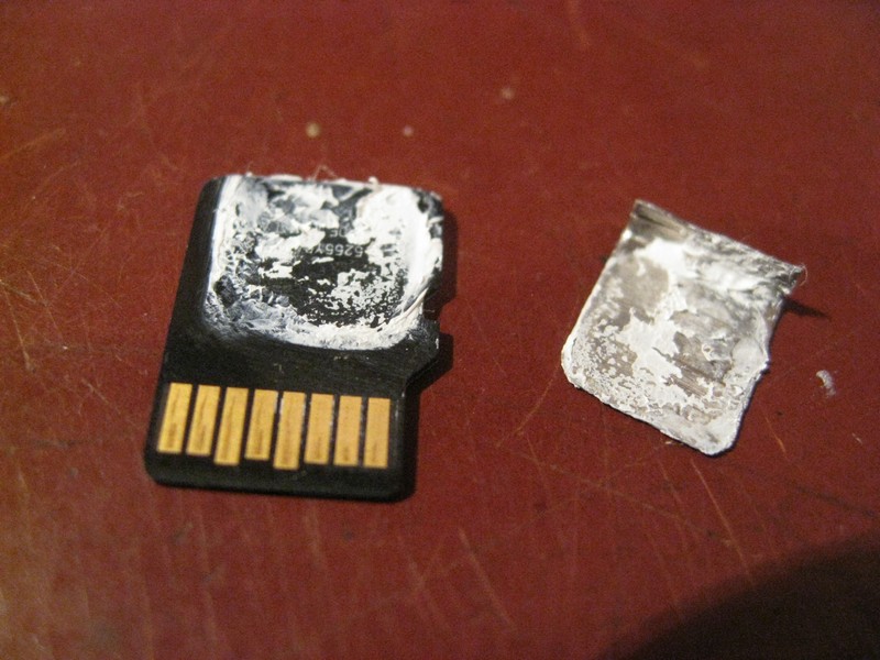

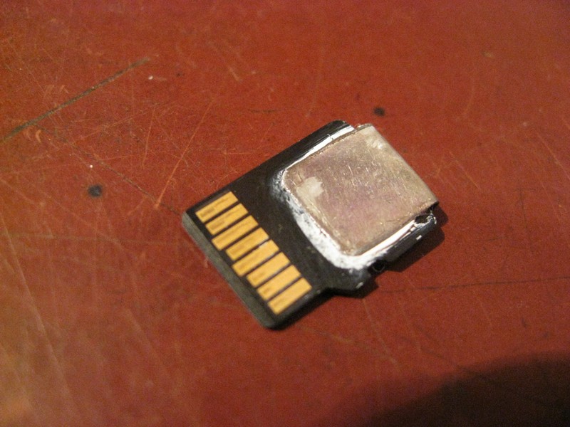

    Задался вопросом - в каких температурных условиях работают карты памяти.
    Понятно, что точных измерений в кустарных условиях не сделать, но хоть ориентировочно...
    Из тонкой жести сделал теплоотвод, чтобы приложить к нему измерительную термопару мультиметра.
    Карта micro SDHC UHS-1 SanDisk Ultra 32 GB (48 MB/s).
    Включена запись.
    - в слоте 1 (micro) через 30 минут тестер показывал 41 градус Цельсия (дисплей выключен).
    - слот 1 включил дисплей, через 20 минут 46 градусов.
    Далее карту вставил в адаптер и поместил в слот 2 (SD). Знаю, что надо полноразмерную SD карту, интересовало именно с адаптером. Было предположение что адаптер является неким теплоизолятором, и ухудшает условия для micro SD.
    -в слоте 2 (SD) через 20 минут 47 градусов. Дисплей включен.
    После выключения записи через 5 минут температура 42 градуса.
