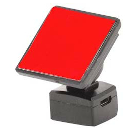

  3. Возможно звук от крепления,пробуйте на 3М скотче,посмотрите где люфтит.
  4. ясен, будем пробовать
  5. Мне от такого хруста на каждой кочке помогла фиксация микрофона. Раньше он свободно болтался. Но, как вам здесь уже сказали, сначала надо проверить, не люфтит ли крепление. Может статься, что и не потребуется вскрывать ВР.

  8. Я включил рег от внутреннего аккума, потрёс как следует руками, просмотрел запись - тишина...
    будем пробовать с креплением на скотче

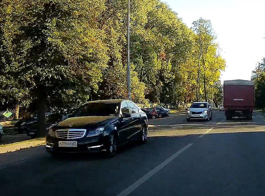

  16. А чем конкретно Вам этот режим больше понравился?
    А в разных качествах видите разницу?
  17. Скрины сравнил, на ПО 33% у меня день так же настроен,но восприятие у всех разное,я лишь высказал,что мне больше нравится.
    Как пример ваш:
    Cлева Р+1 контр.-0 ................... ..... Р-0 контр-0
    Резкость +1 Контраст 0.mp4_snapshot_00.05_[2016.03.06_17.10.06].jpg Резкость 0 Контраст +1.mp4_snapshot_00.04_[2016.03.06_17.11.09].jpg
    Сами посравнивайте и выберите,что вам больше импонирует.

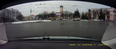

  18. Я почему так смело заявляю, что вижу... Поскольку парный тест, он и в африке парный тест...
    20Мбит и 28мбит (прошивка от марта 2015г.)
    Это факт... Днём резкость +1 самое то...

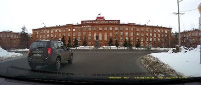

  19. Если речь про разрешение с одинаковыми настройками,то на своих скринах не увидел,думаю на ваших так же.
    SFHD и FullHD Резкость 0 контр.0
    --- Сообщения Объединены, 6 мар 2016 ---
    Это точно.
