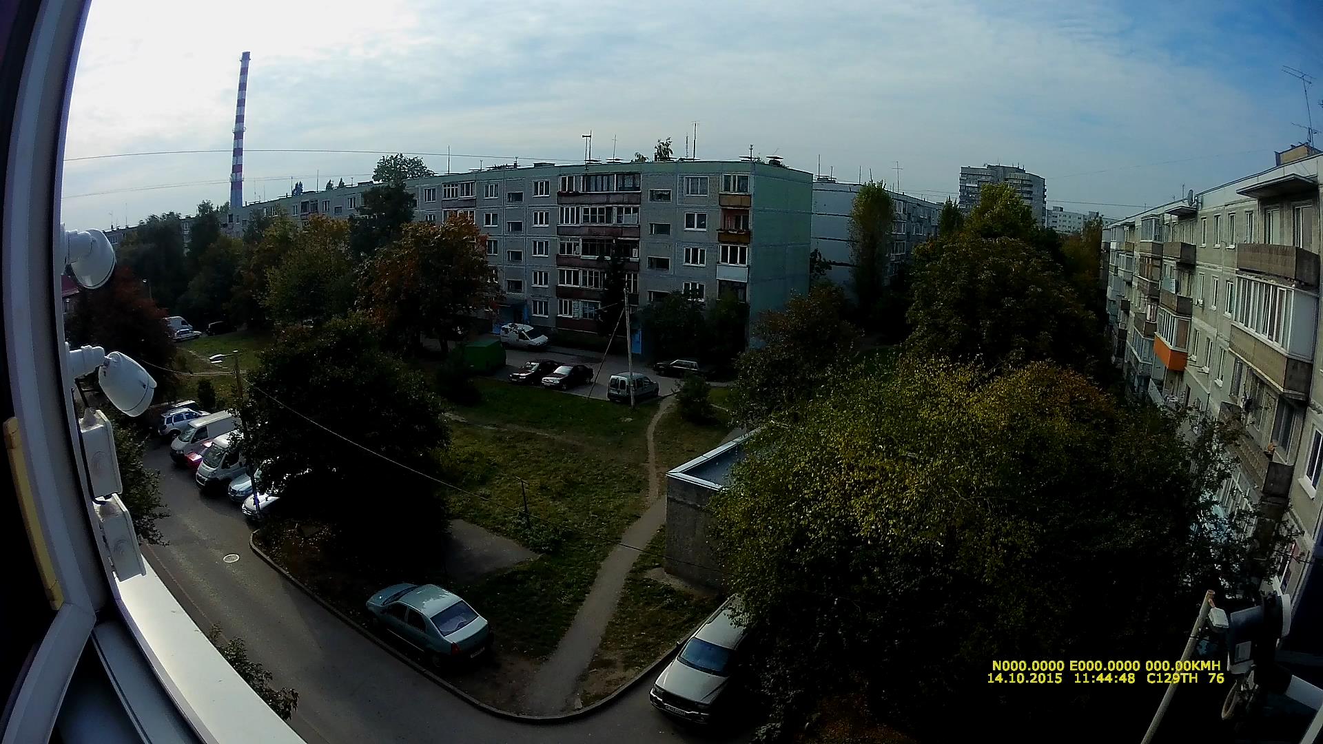

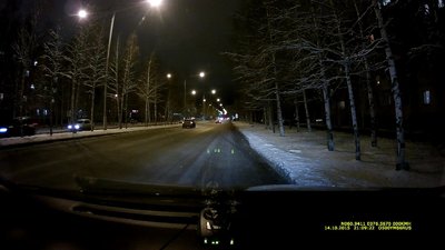

    Я трогал разрешение. Может @makeevb позже покажет. Суть такая...
    Пока что я активировал несколько разрешений для видео в прошивке 718-ого...
    Для любителей замедленных съёмок активирован режим 1280х720р 120 кадров.
    А также режим 2К 2560х1440р, но нужна хорошая карта памяти.
    Пробовал и 1920х1080р 15 кадров для ночного режима.
    А он чего-то виснет наглухо, даже с 2560х1440 такого не было.
    Хотя, этот режим в прошивке и заявлен.
    Попробовал по аналогии с 2560х1080, сделать 1920х810р, то есть отрезать
    ненужные верх и низ и сэкономить место на карте и ресурсы регистратора.
    Этот режим интересен тем, что неба меньше присутствует при экспозамере.
    Будет меньше провалов в чёрное при ярком освещении.
    Остальное как в той прошивке, что выкладывал ранее...
    Пробовал ставить 15 кадров в 2560х1080р, пишет-сбоит-снова пишет автоматом...
    В разрешении 1920х1080р 15 кадров регистратор просто висит.
    В 2560х1440р пока не экспериментировал с кадрами...
    Попутно нашёл настройки режима интерлейса вместо прогрессива
    и настройки соотношения сторон при отображении на экране.
    А вот соотношение сторон для видео зашито немного глубже, пока не ищется...)))
    Короче, поле для экспериментов непаханное...)))
    А вот разница в отработке экспозиции в режимах 1920х1080 и 1920х810...
    Настройки идентичны, разница по времени несколько секунд.
    Частоту в этом режиме можно и прибавить.

    Да, этот режим( 1920Х810) интересен, многим должен понравится,целый день обкатывал этот режим, вылетов и пропусков не заметил, вот пока скрины для сравнения, могу видео если хотите.
    Желающие попробовать режим 1920Х810- MOD тестовый.
    2560х1080 - Заменен на 1920х810
    https://cloud.mail.ru/public/8bDZ/UUzn8NtPN
    Все благодарности прошу адресовать @Kaliningrad

    1920Х810 1920Х1080
    #1909 makeevb, 14 окт 2015
