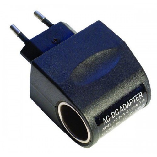

  10. А сила тока какая у источника 12В? Это весьма немаловажный фактор.
    У меня тоже есть имитатор прикуривателя, но с ним ни один из регистраторов не работает.
    А в машине работают все...) Ответ очевиден...

  12. Всё верно, у этого имитатора выходной ток 0,5 А, а для 718-го нужен 1,2А, по-моему. Поэтому лучше использовать адаптер на 2А, тогда всё работает прекрасно и заряжается.:)
  13. вроде писали фактическое 0.7
    блин, сам проверю :)
