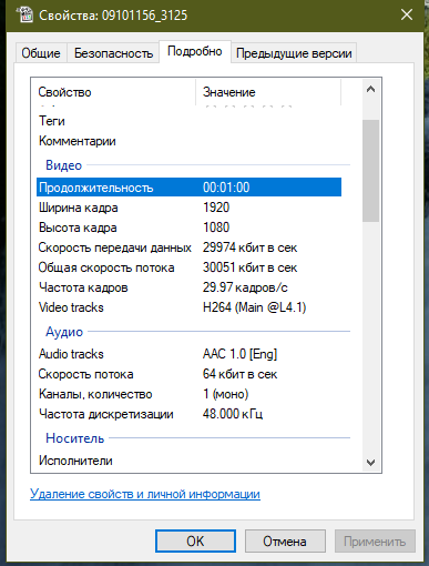

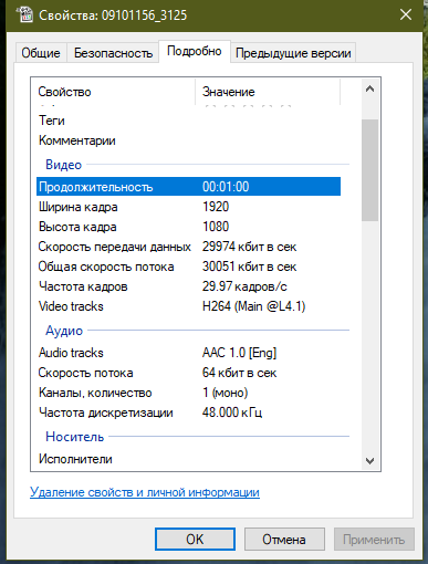

  6. Всем здрасти. Сейчас не на сайте прошивки МОД#1 от камрада @Kaliningrad? битрейт на микроSD 128 гигов выставлять 18 мбс?
  7. Я ставлю 32.
  8. хорошо
  9. ПО МОД#1, настройки День:1920х1080р 30 кадров, резкость 0, контраст 0, экспо -0.7; Фильтр+.
    По ссылке пример работы ВР с указанными настройками. Удачи.

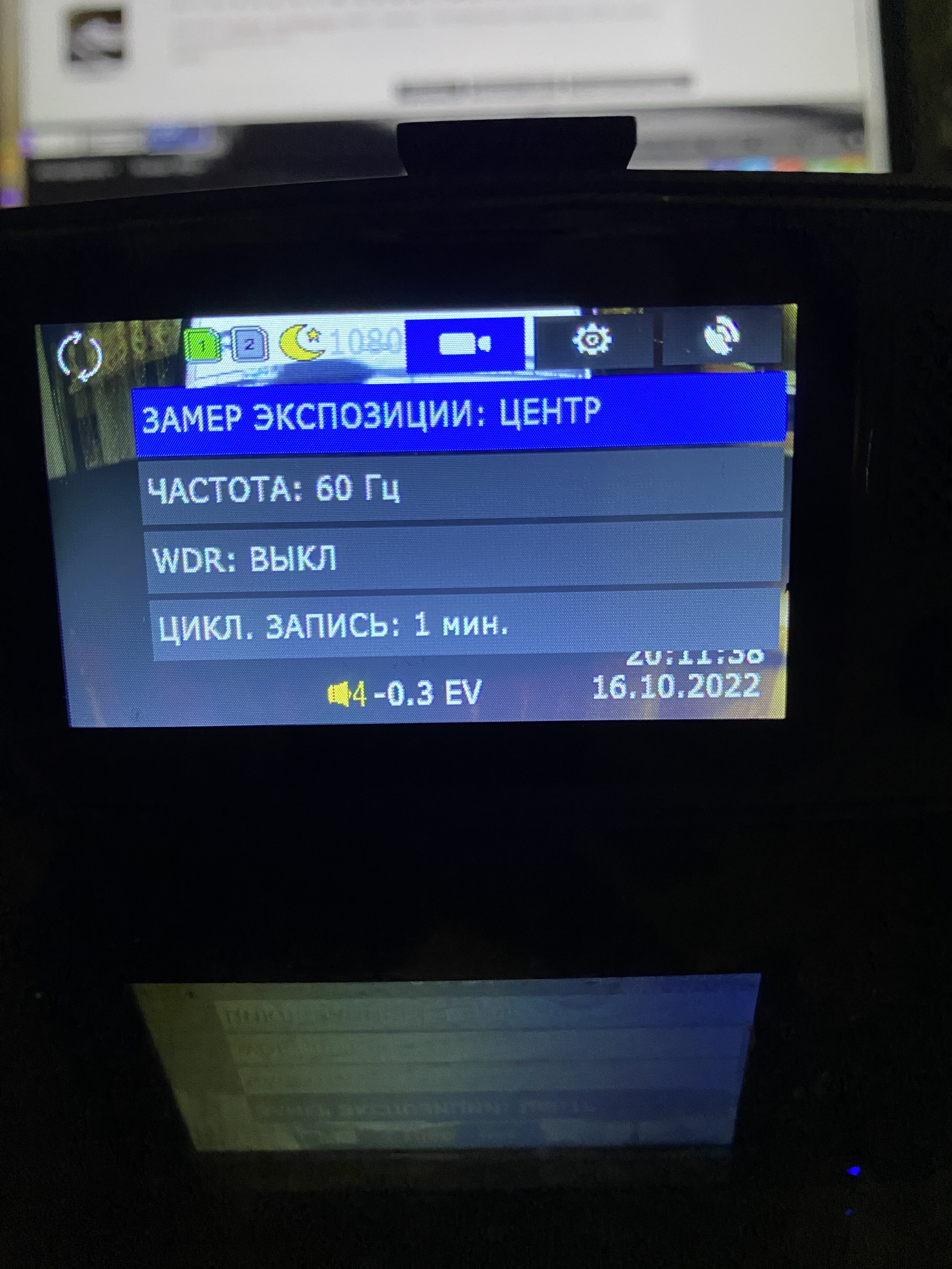

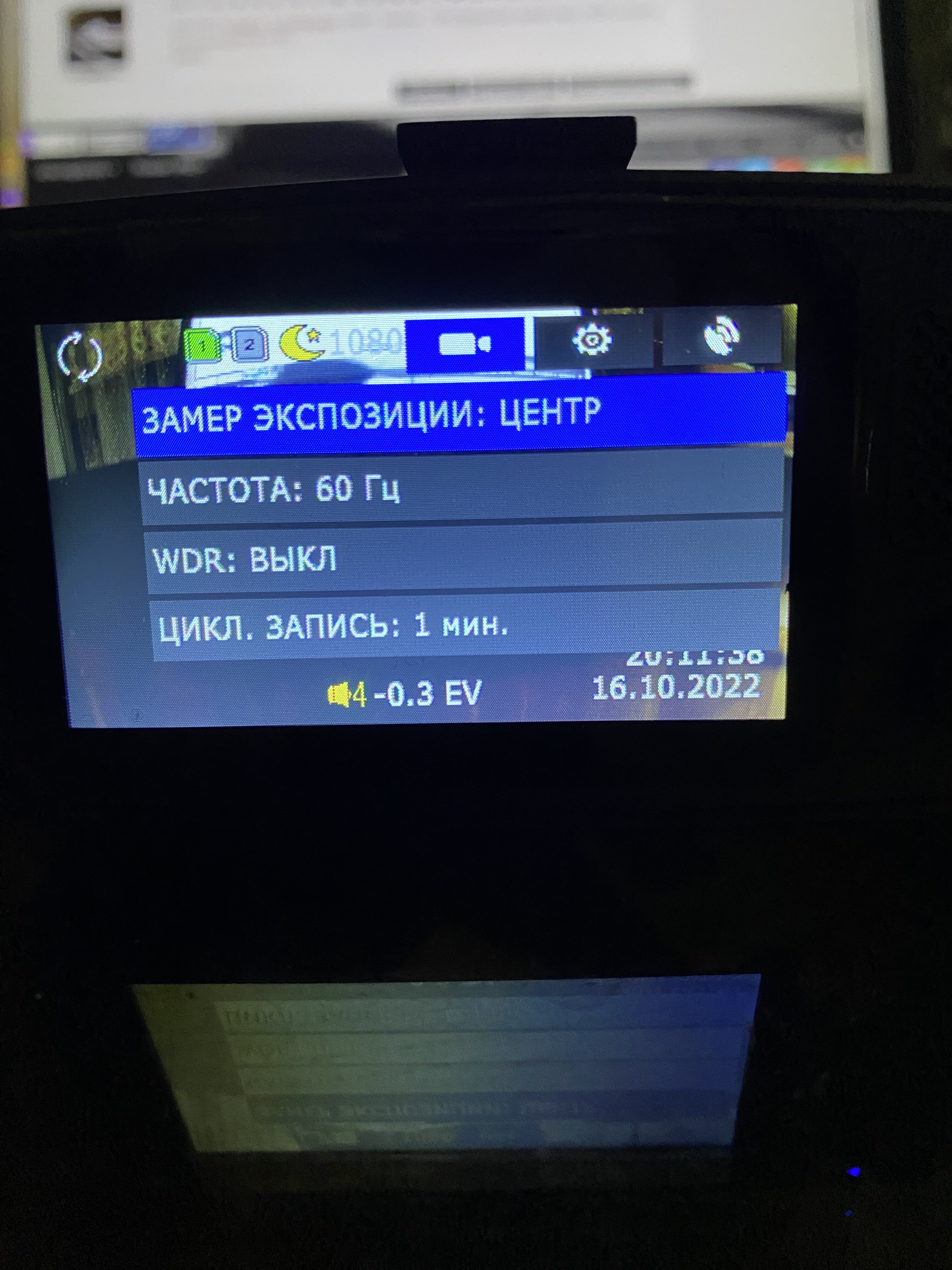

  13. Отлично, по другому и быть не могло! 30626-b715ff6816c6da06be311a82fd0f21d6.gif 30594-9bca8168178dc3720afe6ddff08fb242.gif
    Настройки одинаковые что день, что ночь. WDR - ВЫКЛ
    #18292 ПНА, 16 окт 2022
