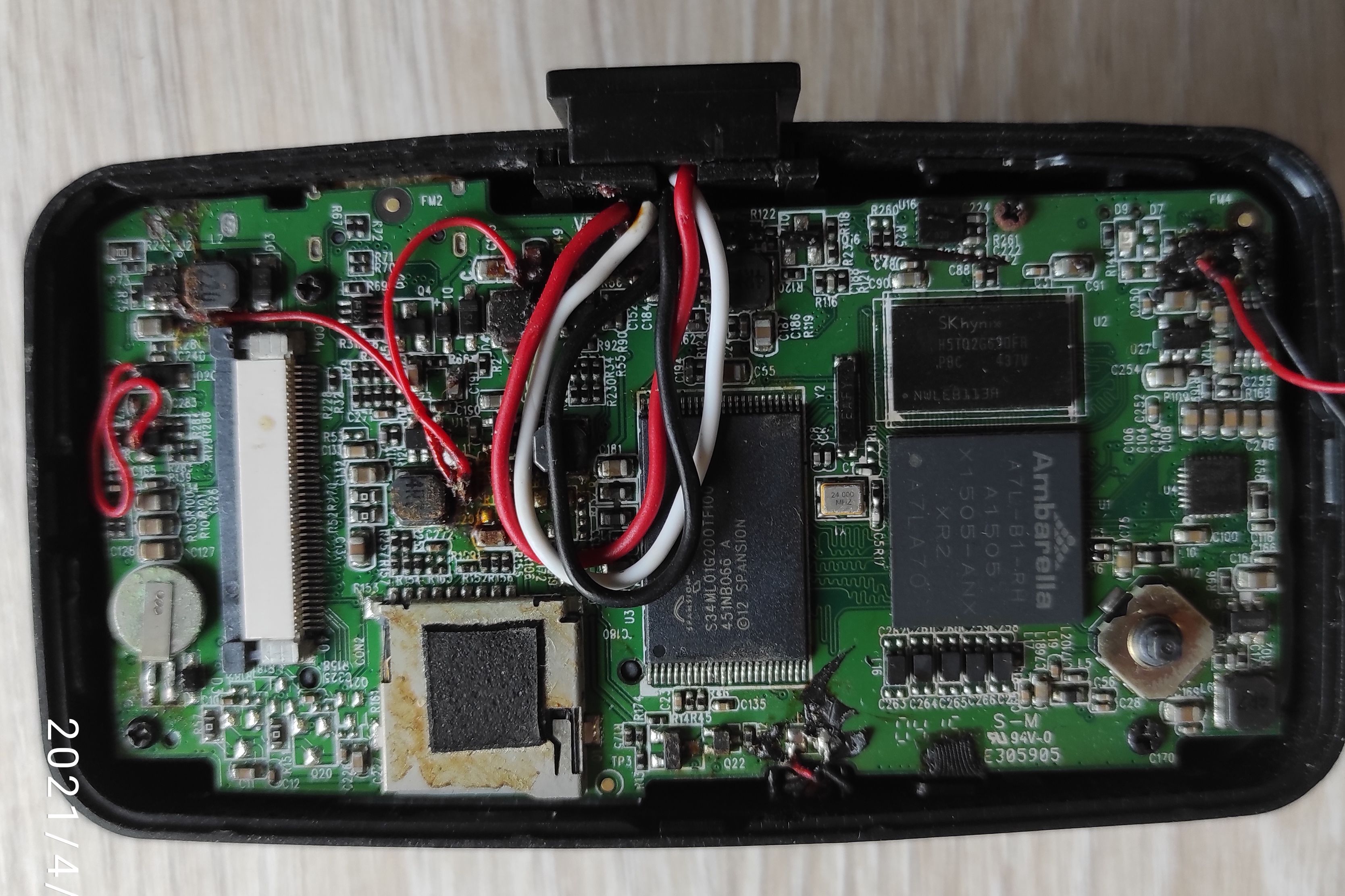

  2. При чем тут обиженные?
    Разуйте глаза. Причины окислов на плане очевидны любому кто занимается пайкой. Небрежное отношение тут не причем. То что не смытый флюс приведет к проблемам - это факт. То что так делать моветон, те кто паял знали более чем. Банально наплевали на это, ибо через несколько лет когда это станет проблемой им уже бесполезно что либо предъявлять.
    Аккум кстати, у меня сдох менее чем через пару лет. Судя по отзывам не у меня одного это произошло так быстро. Так как сделан очевидно из г... и палок.
    И да, читаете вы чтобы не говорили через слово. К регистратору я относился и отношусь более чем бережно, и об этом однозначно написал. Повторю: в жару и холод в салоне не оставлял.
  3. -
    Ответ сервиса - трещина в плате. Стоимость платы - 5000р
    Можно было бы взять бу 718
    Но взял по совету форумчан Viofo A119v3
    Этот на запчасти выставлю....
