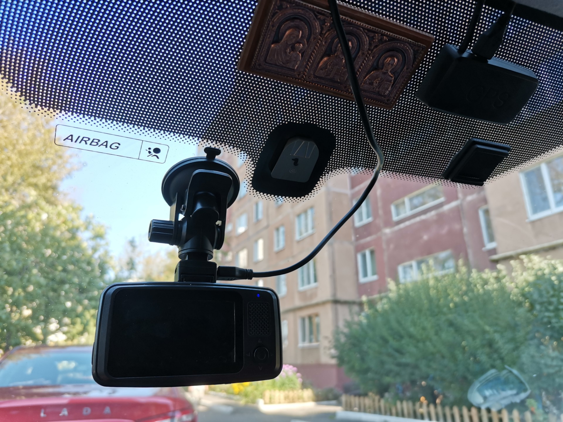

  10. Решил написать пост о замене GPS модуля.
    Регистратор с 15 года работает отлично, раз в два года меняю батарейку.
    А тут смотрю перестал отображать спутники и соответственно на записи нули в координатах и скорости.
    Заказал на Али Beitian BN-280 GPS
    Поставил его в родной корпус. И приклеил на лобовое. Ранее модуль болтался под крышей над плафоном освещения, потому как и запитан рег от плафона и можно было включать и выключать его с кнопки подсветки пассажира.
    Работа и результаты на фото внизу
