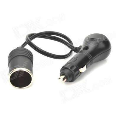

  2. Первый раз на форуме.Но читаю постоянно.Все функции по отключению питания рассчитаны на то ,что питание пропадает!!!
    А если не пропадает,
    то выдернуть прикуриватель!!!
    Другого не дано!!!

  4. Самый простой способ решить эту проблему, это купить адаптер «папа» к «маме» для автомобильного прикуривателя с выключателем питания и сразу отпадет необходимость каждый раз вынимать блок питания из прикуривателя, т.к. появится возможность включать и отключать регистратор кнопочным выключателем.

  6. Особенность чисто американских авто с мощными бортовыми аккумуляторами (внедорожники). У меня в Тахо тоже розетки неотключаемые. У немцев розетки отключаются после "засыпания" авто через 20-30 мин. У всех остальных отключаются сразу после вынимания ключа зажигания.
    Мне ОД в бардачке сделал гнездо прикуривателя и подключил к цени Engeck (ACC+ вроде называется). Отключается. Все удовольствие 3000 руб (жадюги). Думаю, могут одну из розеток также переподключить к отключаемой цепи ( к магнитоле, например). Это не проблема. Проблема в жадности дилера, сколько бабла попросит.
    Либо реально в разрыв провода от зарядки ставить выключатель или купить адаптер с выключателем как написал Туляк. Но это уже будет не автоматизировано, ручками вкл/выкл.
