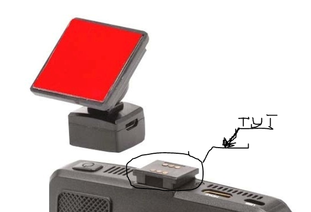

  6. У меня в запасе был аккумулятор, только на 320 мА.(родной был на 550 мА.). Поэтому сегодня со свежими силами заменил аккумулятор за 40 минут, включая обрыв провода на динамик. Рег ожил и завтра при пробеге на 400 км. проверю в деле.

    , возможно при разборке, сборке оборвал проводок на площадке. К сожалению такое тоже возможно, вот он и разряд. Попробуй снять площадку с машины и подключить зарядку дома через неё, если заряд будет идти значит всё Ок, а если нет то однозначно обрыв.:cool:

  11. Дома 1.5 часа продержал подключённым и он взял 75% зарядки. Сделаю формовку аккумулятору, а потом займусь площадкой, скорее всего в ней проблема, думаю не обрыв, а слабый контакт. Старый аккумулятор тоже сдох, но я туда не лазил.
    Аккумулятор, который вчера выпаял, имеет 3.4 в. и рег уже не тянет.
  12. Плохой контакт на площадке тоже может быть. Нужно делать ревизию, перепаять все проводки для спокойствия души. :);) Я тоже это проходил в своё время. Проблема ушла.

  14. У меня получается: хоть сколько держи на зарядке, больше чем на 3 деления не подымается и как только включаю рег на запись, то сразу остаётся 2 деления (50%) и хватает на 12 минут. Может это особенность малоёмкий аккумуляторов?
    Пробовал через площадку - тоже самое.
    Теперь надо поездить - потрясти, с проверкой на слабый контакт.
  15. Надо попробовать не через площадку, а просто воткнуть провод от подходящего адаптера в гнездо ВР. Полностью зарядить, потом полностью разрядить. Повторить процедуру еще разок... так аккумулятор полностью "раскачается". Уже потом, убедившись, что аккумулятор заряжается полностью, можно будет проверять поочередно контакты площадки и все остальное... проверив одно, переходить к следующему.

  16. Я 2 дня заряжал и разряжал на прямую, в рег.
    Сегодня попробовал через площадку.
  17. @deda88, налицо явный недозаряд. В этом случае надо вскрывать ВР и смотреть. Пробовать через площадку в этом случае бесполезно.
    Может, действительно при замене аккумулятора какой-нибудь проводок отлетел...
