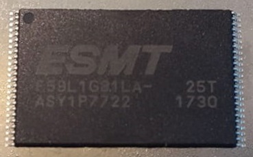

    Вчера же пообщался с СЦ по телефону. На всякий случай узнал о микросхеме памяти, которая летит.
    Если прошивка будет слетать регулярно, придётся её менять.
    Прислали фото этой бяки. Может понадобится кому.

  7. @SMS
    Отвечаю. Это фото мне прислали представители СЦ, как рекомендуемую микросхему, которую нужно поставить вместо родной, если будут продолжаться вылеты прошивки.
  8. @stas01 вот и хорошо, спасибо, окончательно подтвердилось - тогда сегодня буду менять микросхему в своём! )

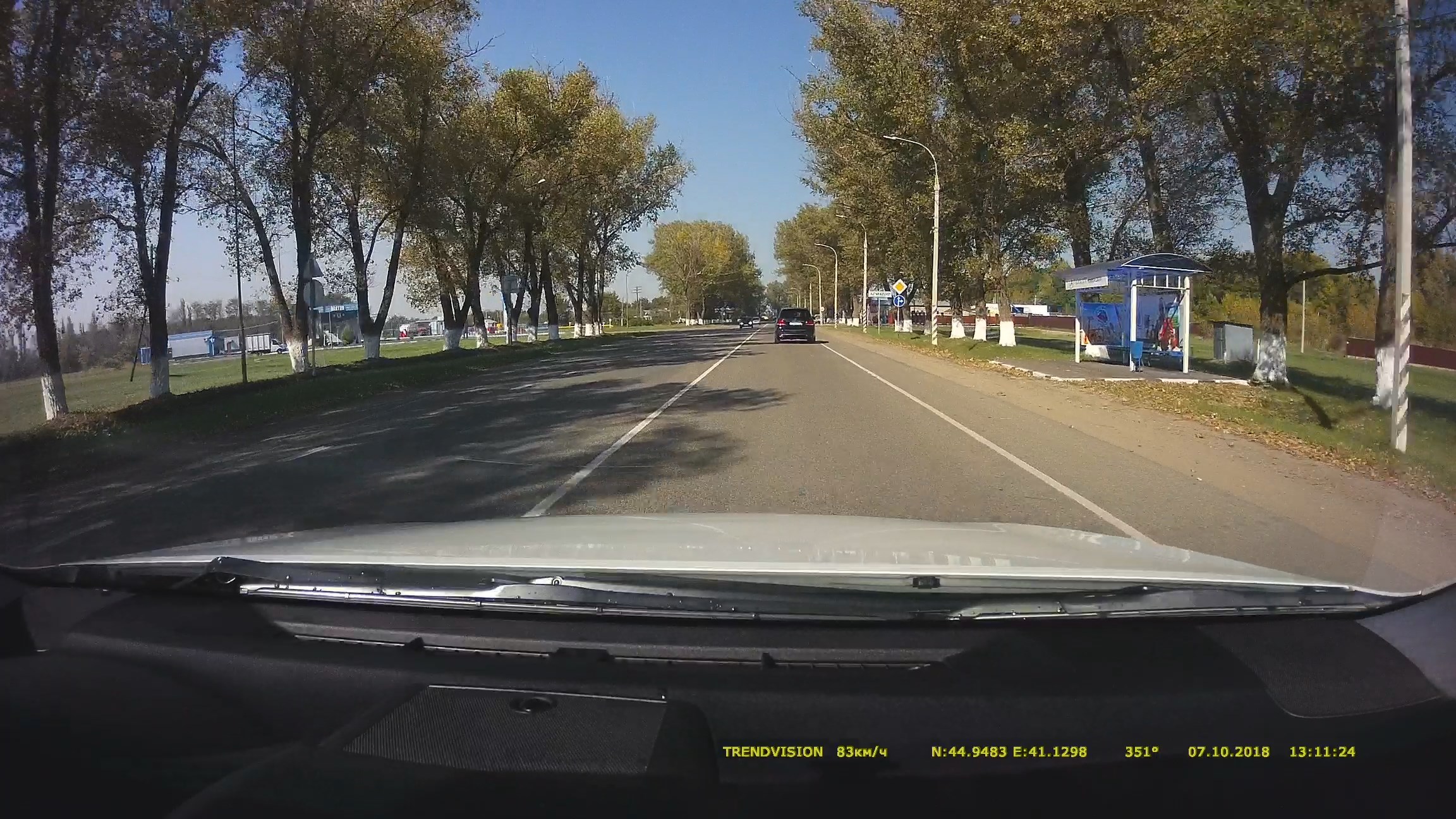

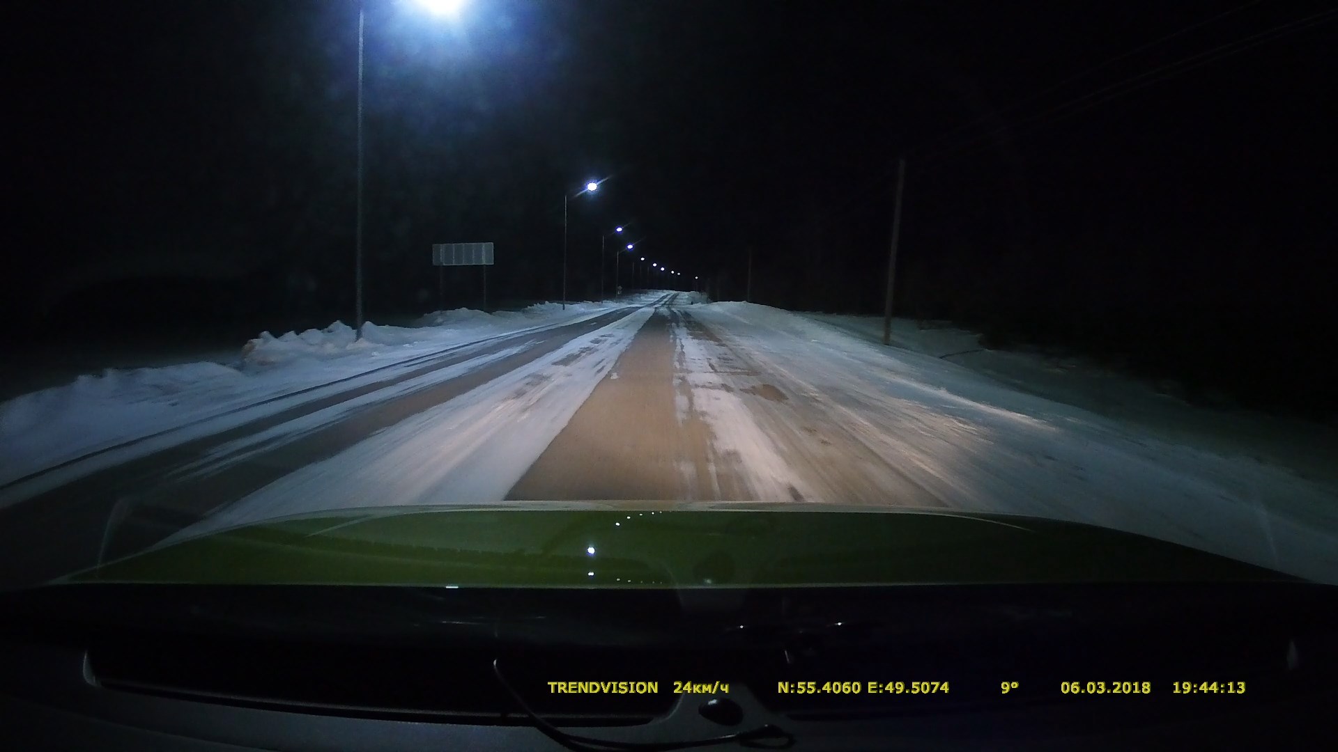

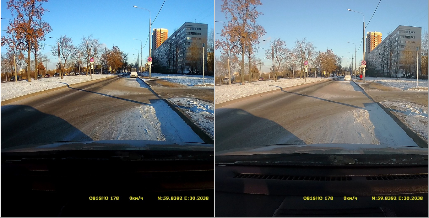

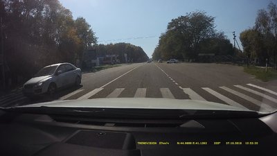

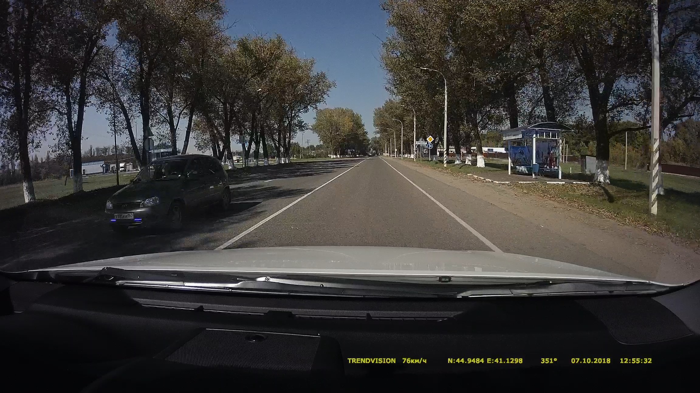

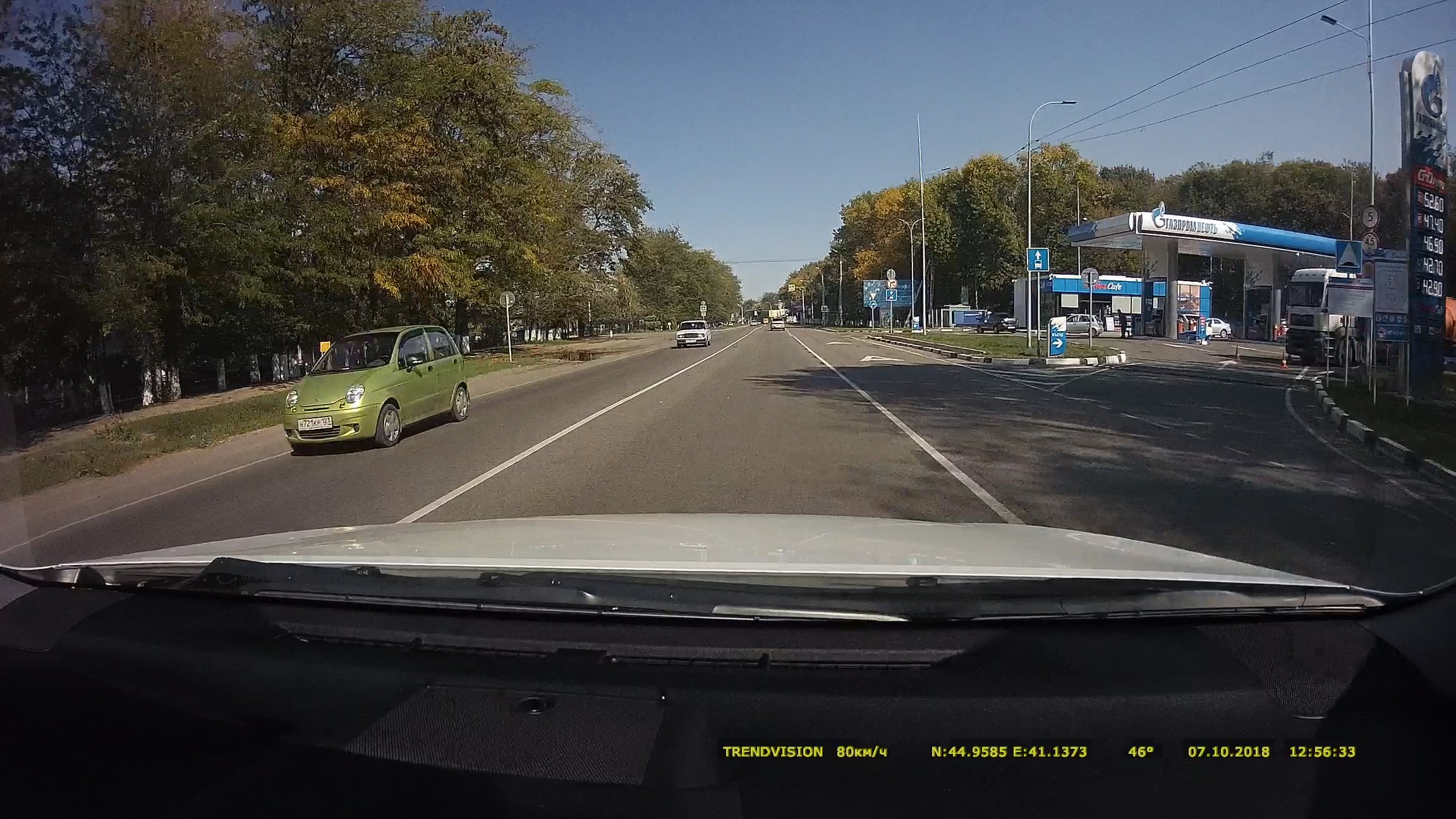

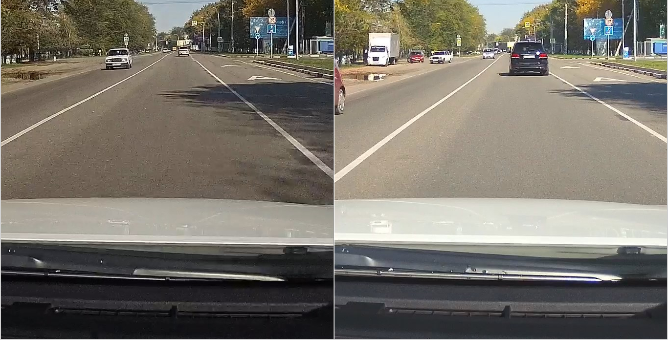

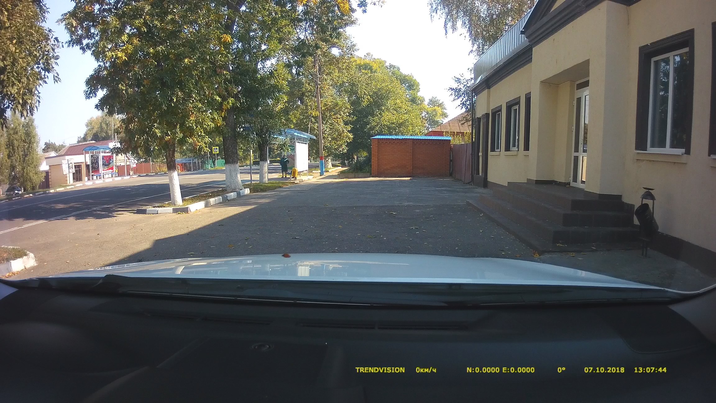

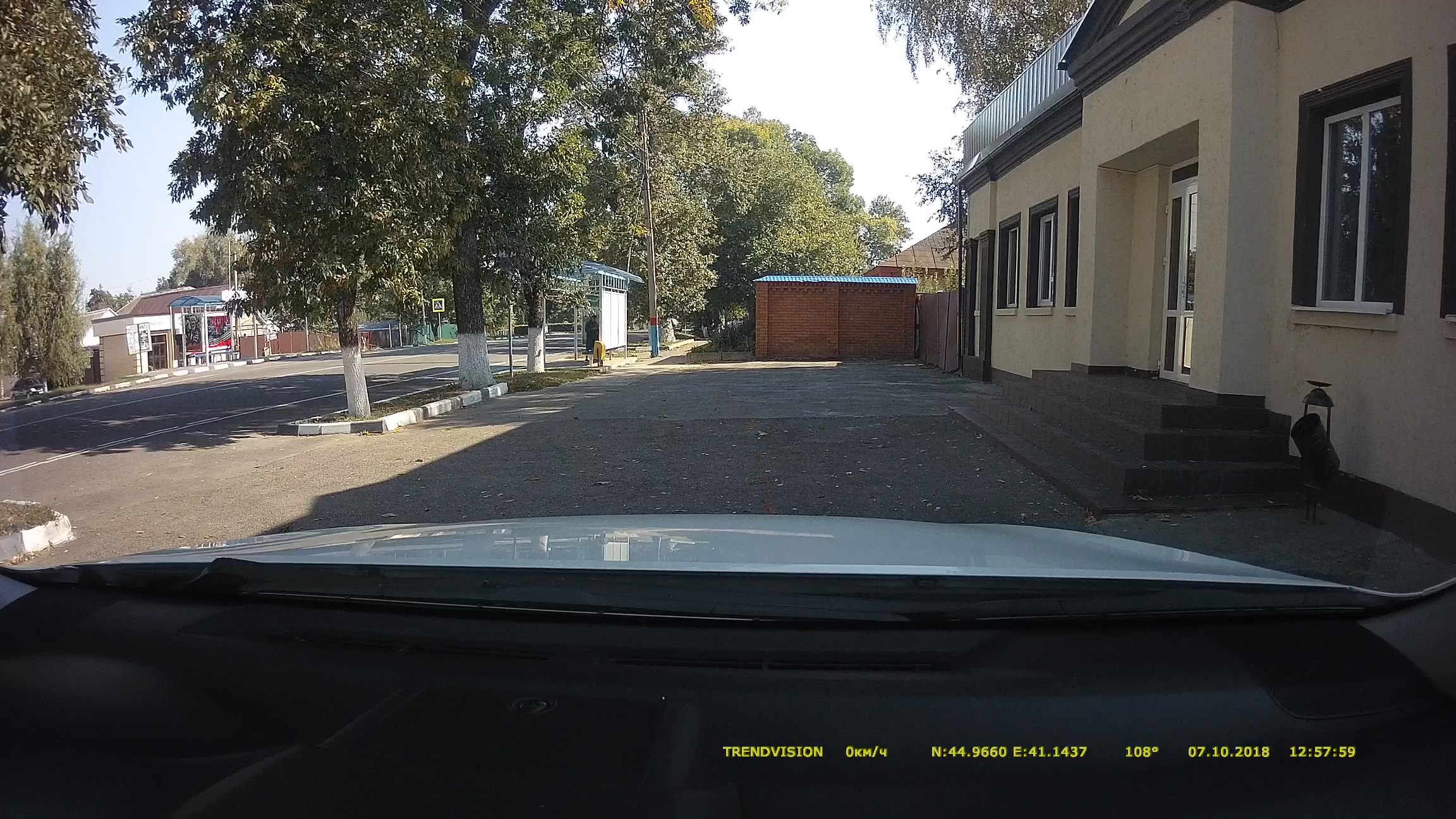

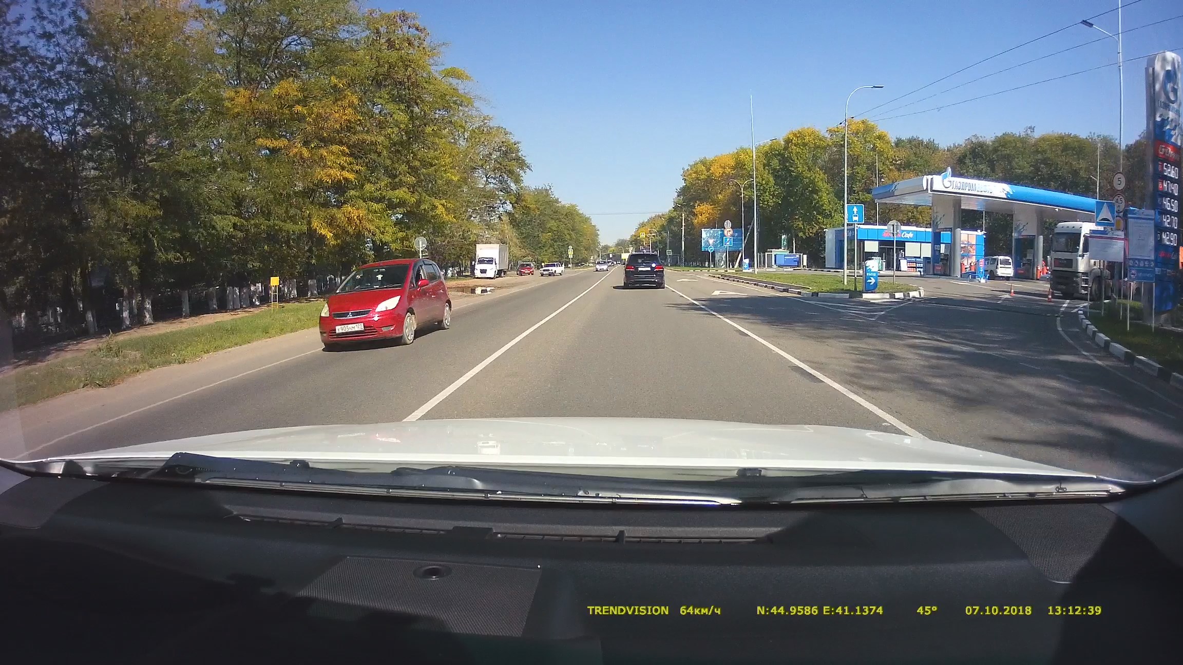

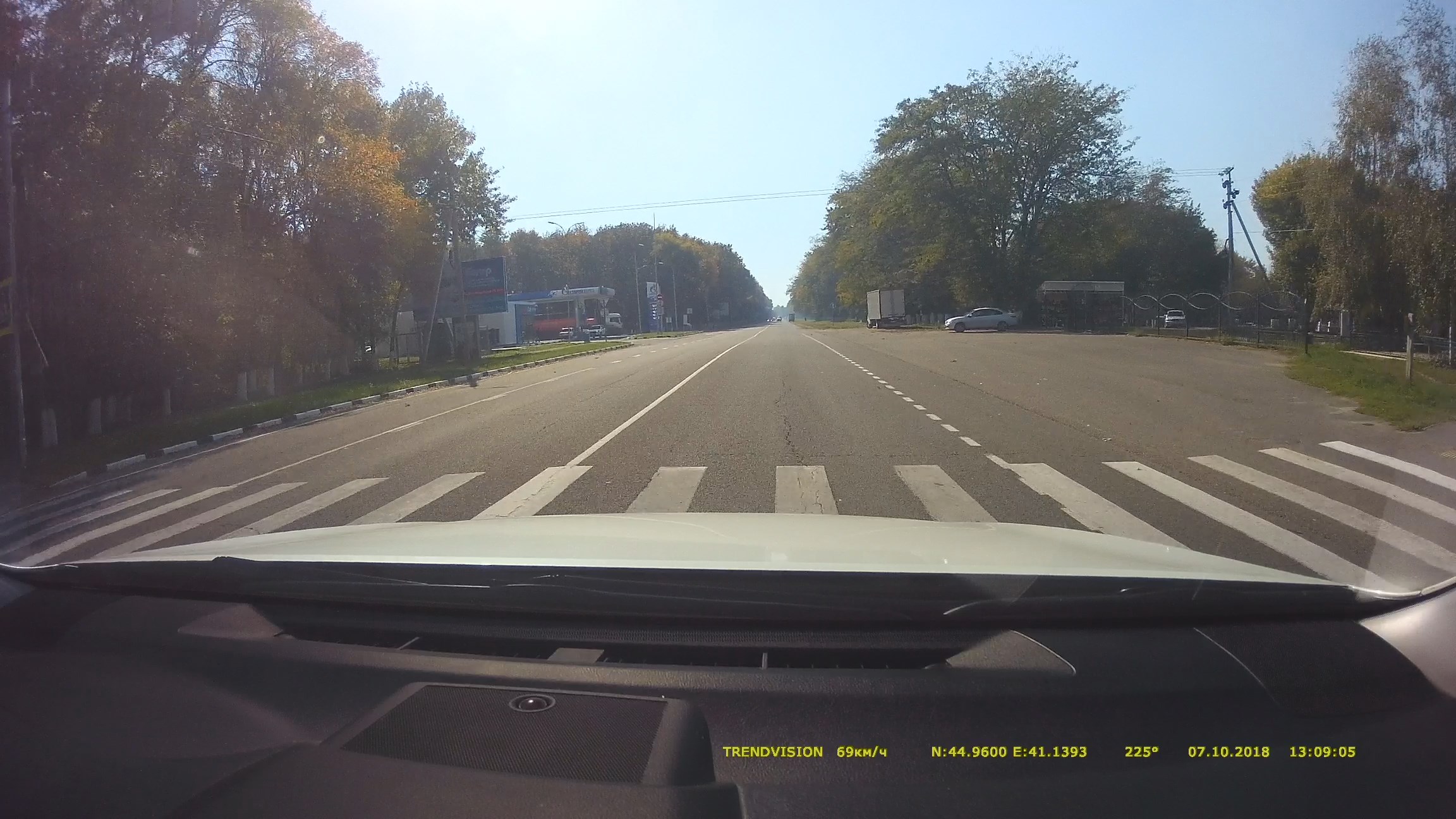

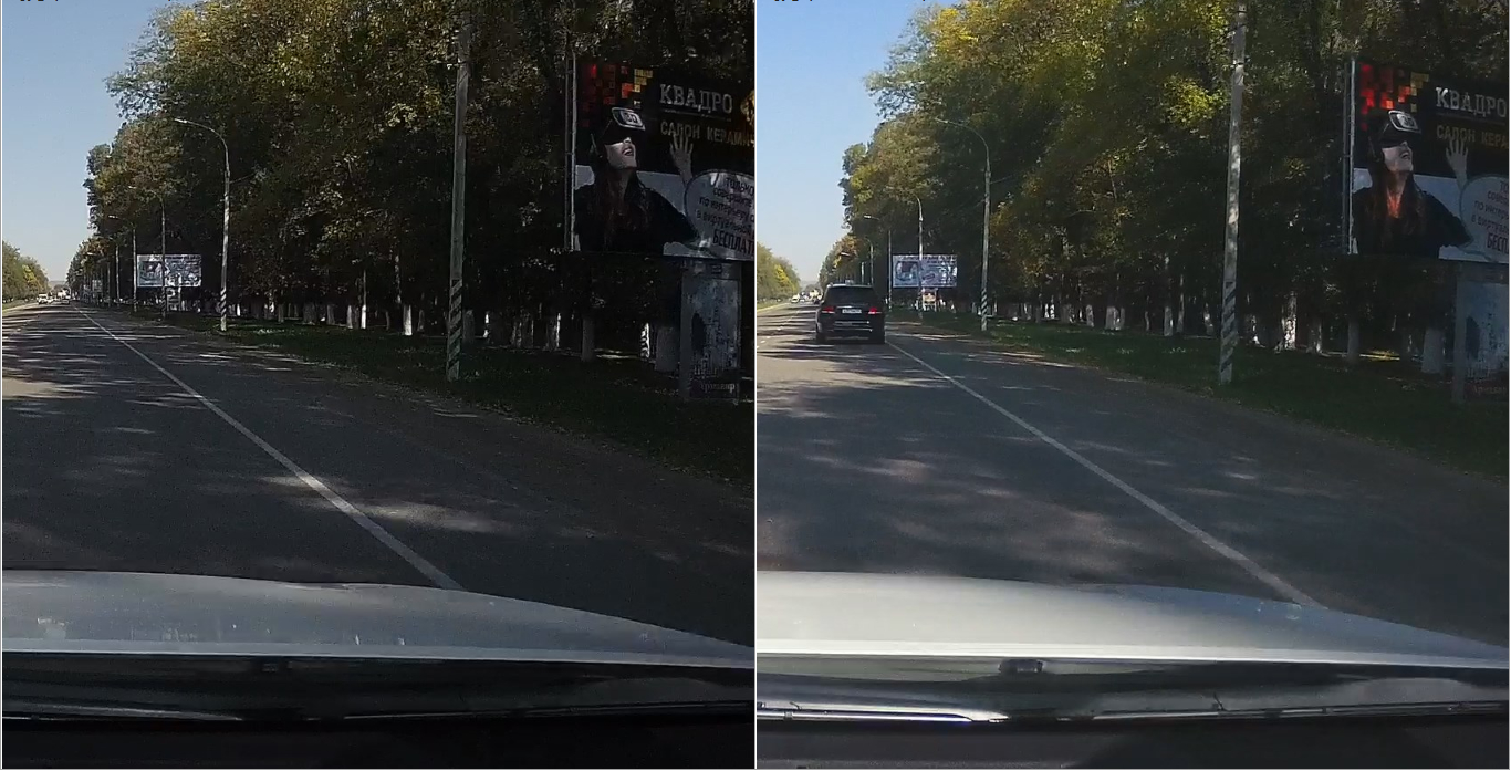

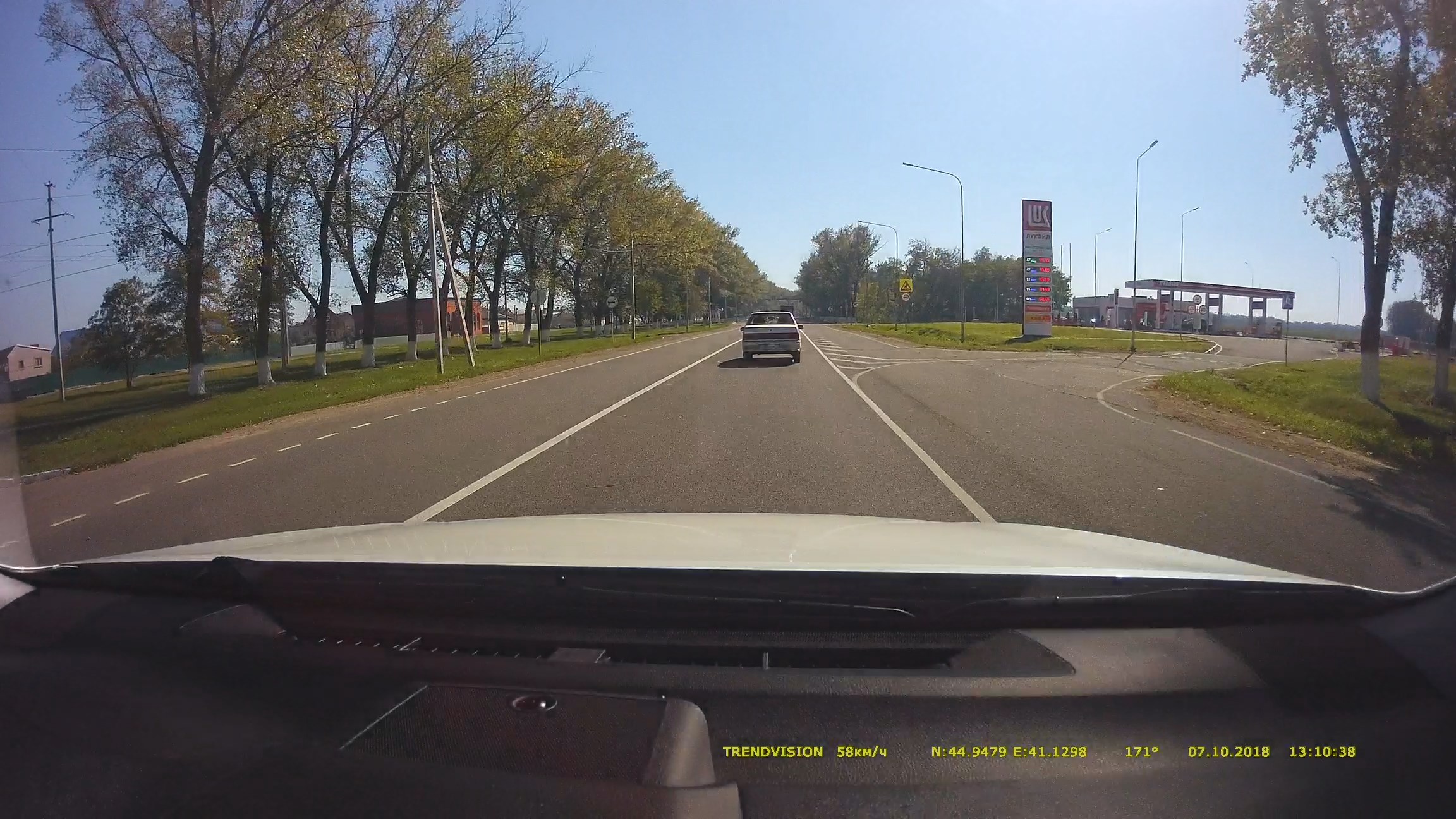

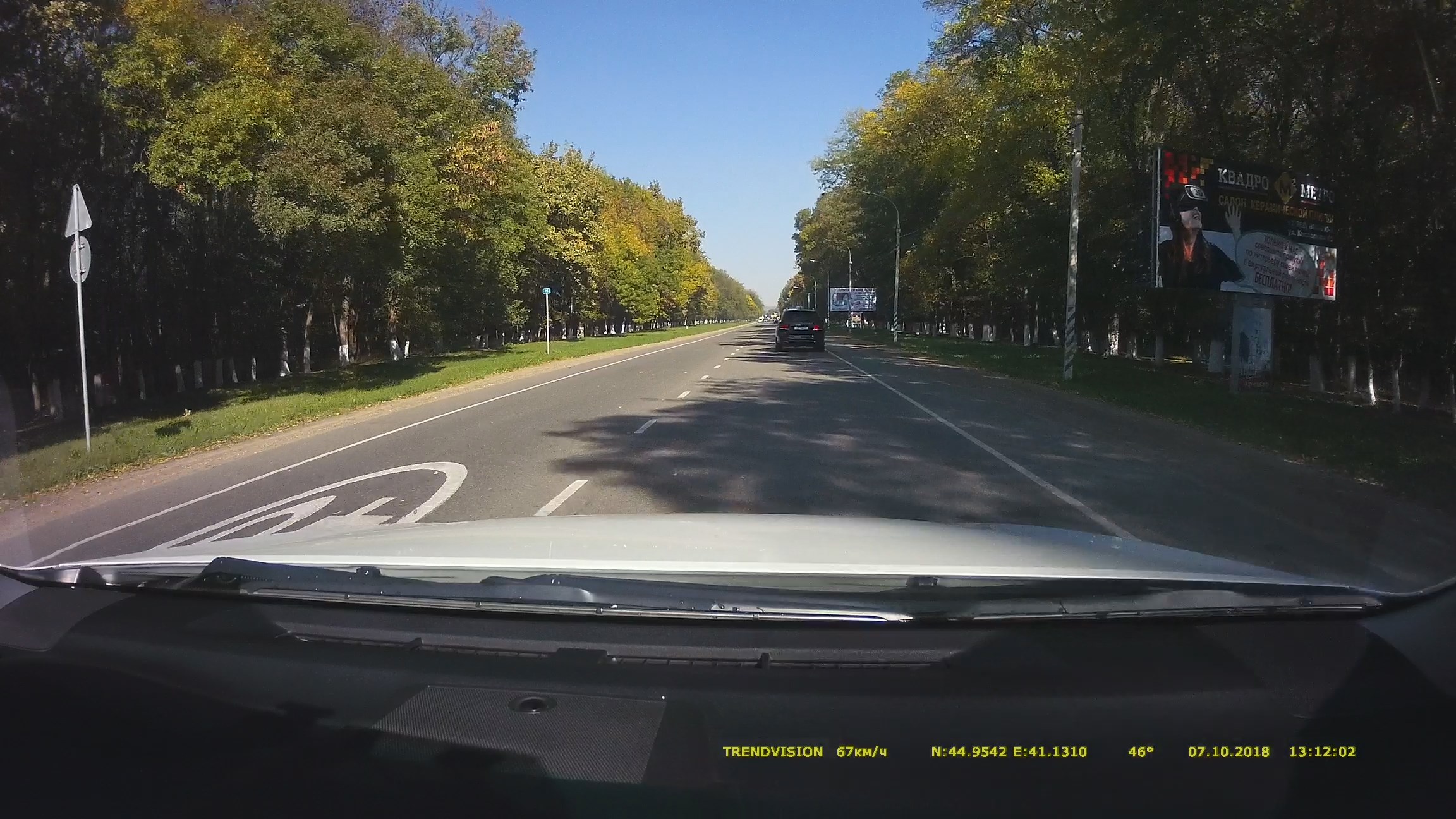

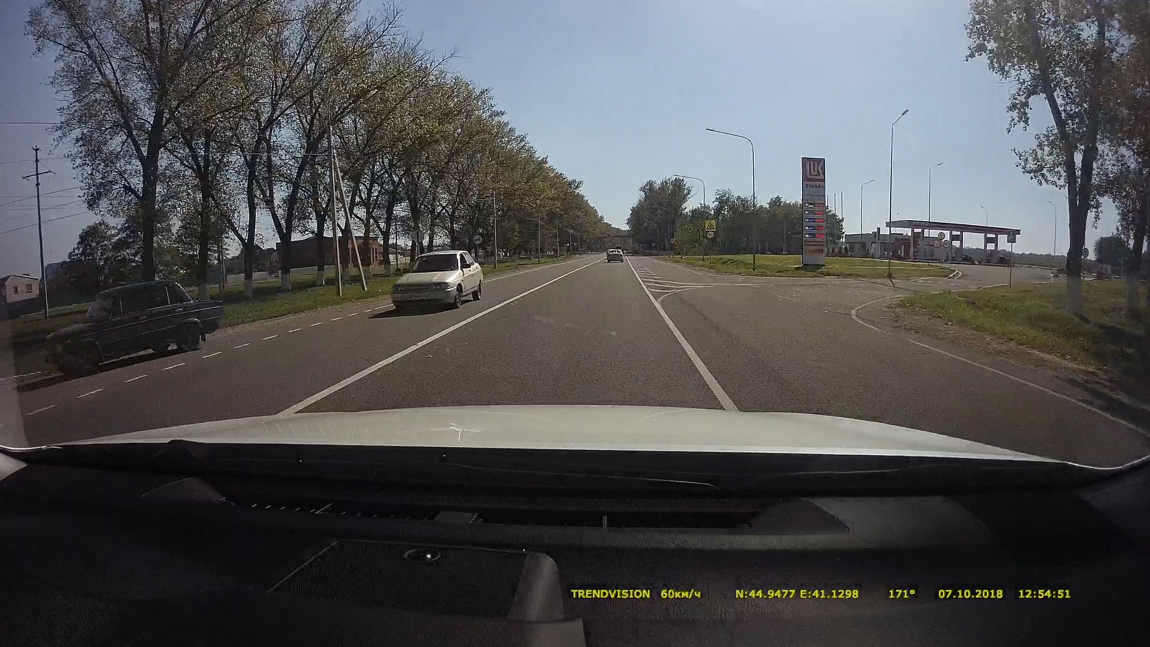

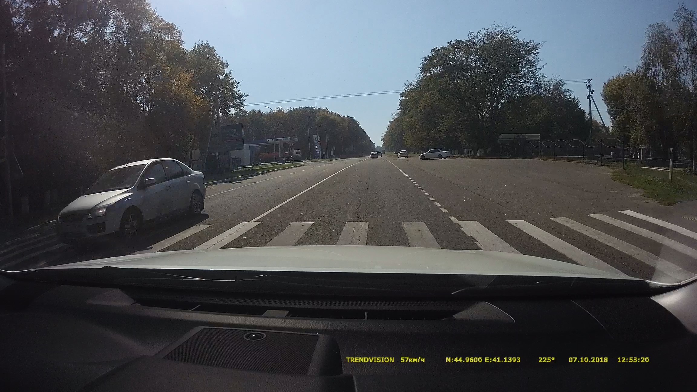

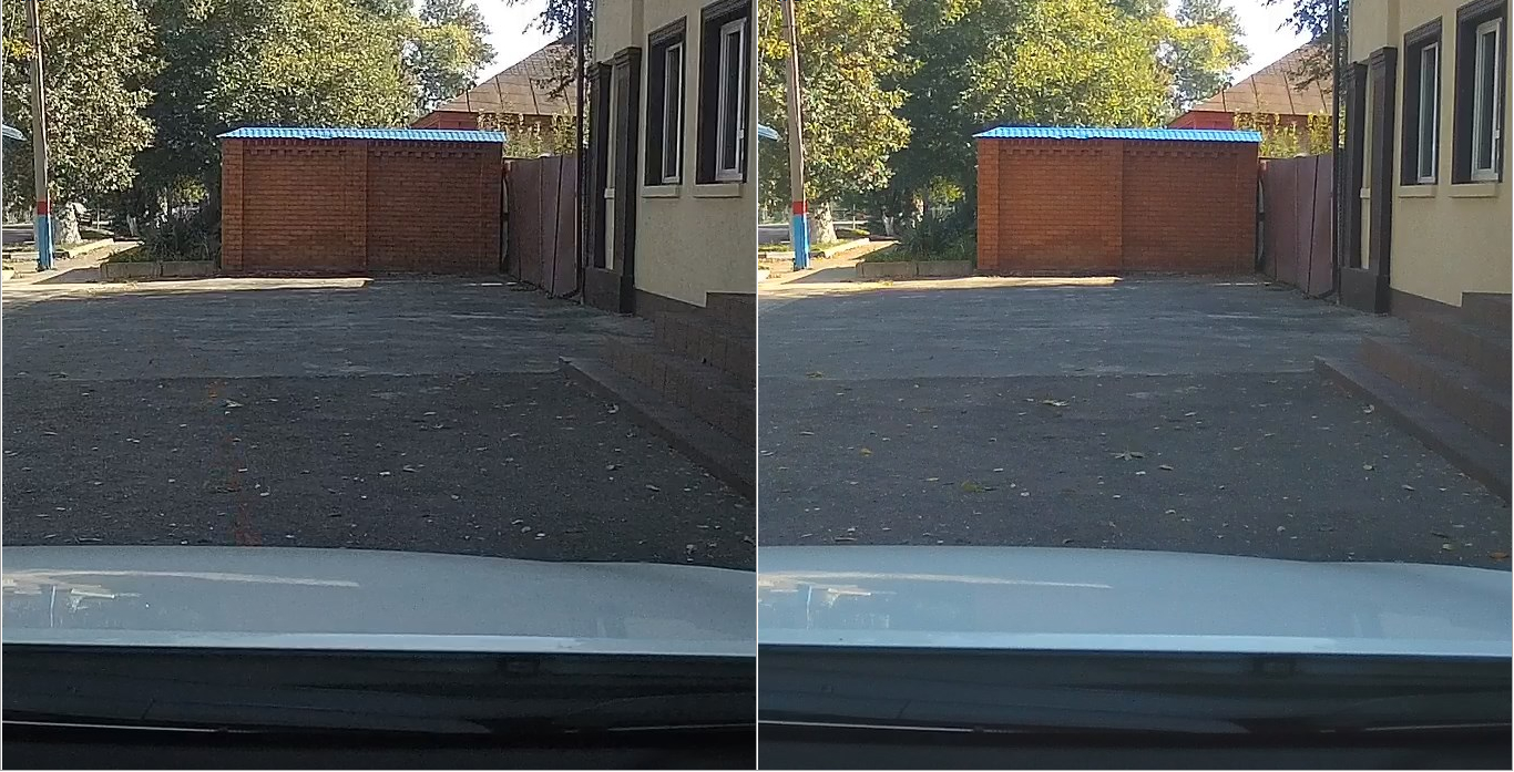

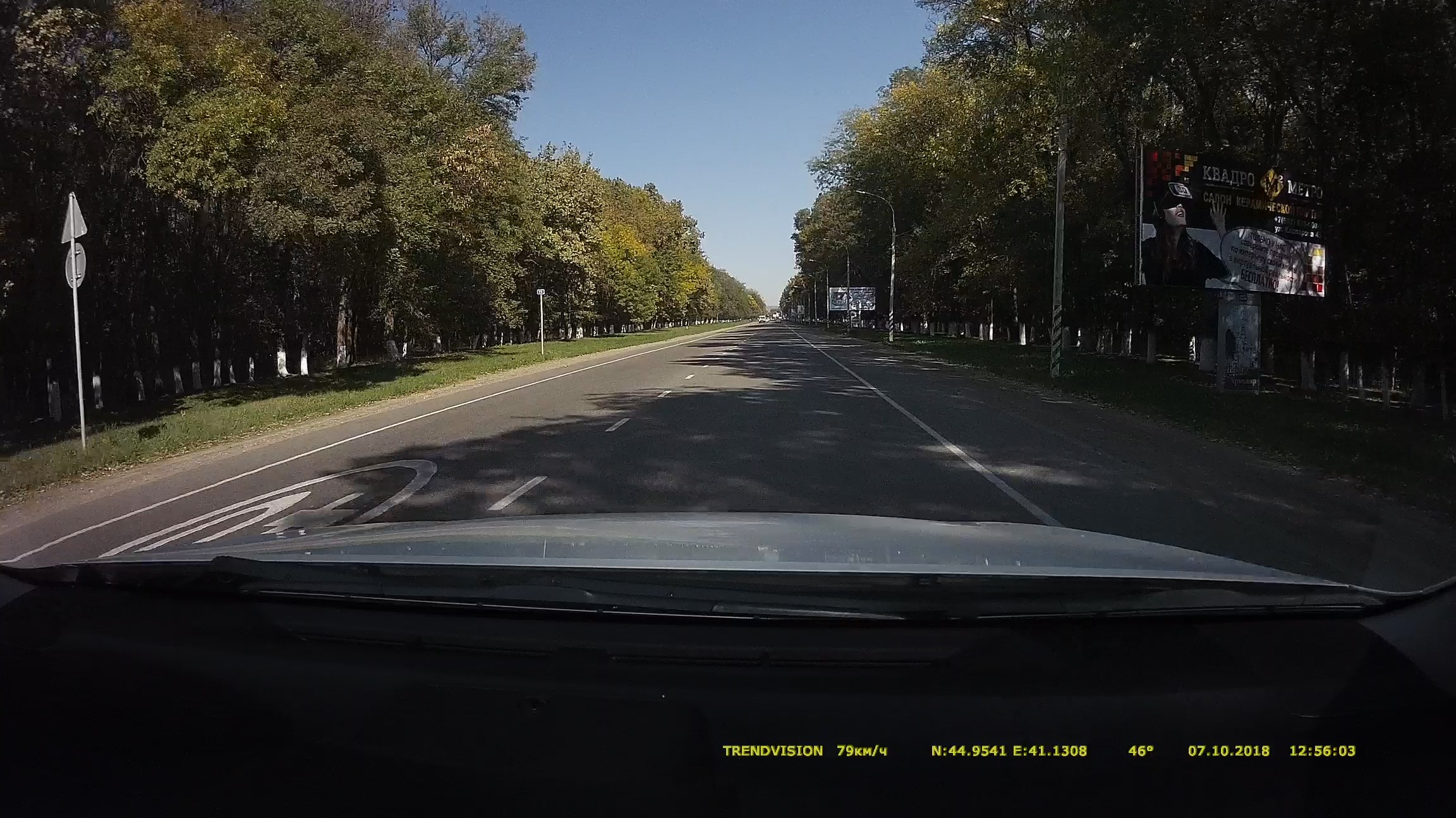

  10. Динамика усовершенствования ПО для ВР TrendVision TDR-718
    Несколько скринов в сравнении работы ПО от 01.2016г. и МОД#1. А выводы делать самим....
    5.01.2016.jpg 5.МОД.jpg 6.01.2016.jpg 6.МОД.jpg 01.2016.jpg МОД.jpg 2. 01.2016.jpg 2.МОД.jpg 3.01.2016.jpg 3.МОД.jpg 4.01.2016.jpg 4.МОД.jpg
  11. Как мне кажется на основе МОД#1, пора уже сделать официальную прошивку с добавлением в ПО некоторых плюшек. ну хотя бы такой как автоматическое переключение день ночь и т.д.
    Как то всё затихло. А может мы ничего не знаем? Ведь с августа 2017 официального обновления ПО нет.
  12. Скрины наглядно показывают то, о чём я и говорил ранее:
    https://videoregforum.ru/threads/tr...mod-i-novyx-proshivok.2259/page-6#post-137440
    "Отличие МОД#1 от его официальной версии состоит в:
    -параметрах гаммы
    -параметрах яркостной составлющей
    -контрасте
    -параметрах резкости
    -автоматическом снижении шумов при снижении освещения
    Основной упор в МОДе сделан на ночную съёмку. Не раз писал об этом..."
    Днём разница будет минимальна. На первом скрине как раз видна
    разница в количестве резкостного шума на асфальте и панели авто:
    ПО 2016 vs MOD1 (11).jpg ПО 2016 vs MOD1 (12).jpg ПО 2016 vs MOD1 (13).jpg ПО 2016 vs MOD1 (14).jpg

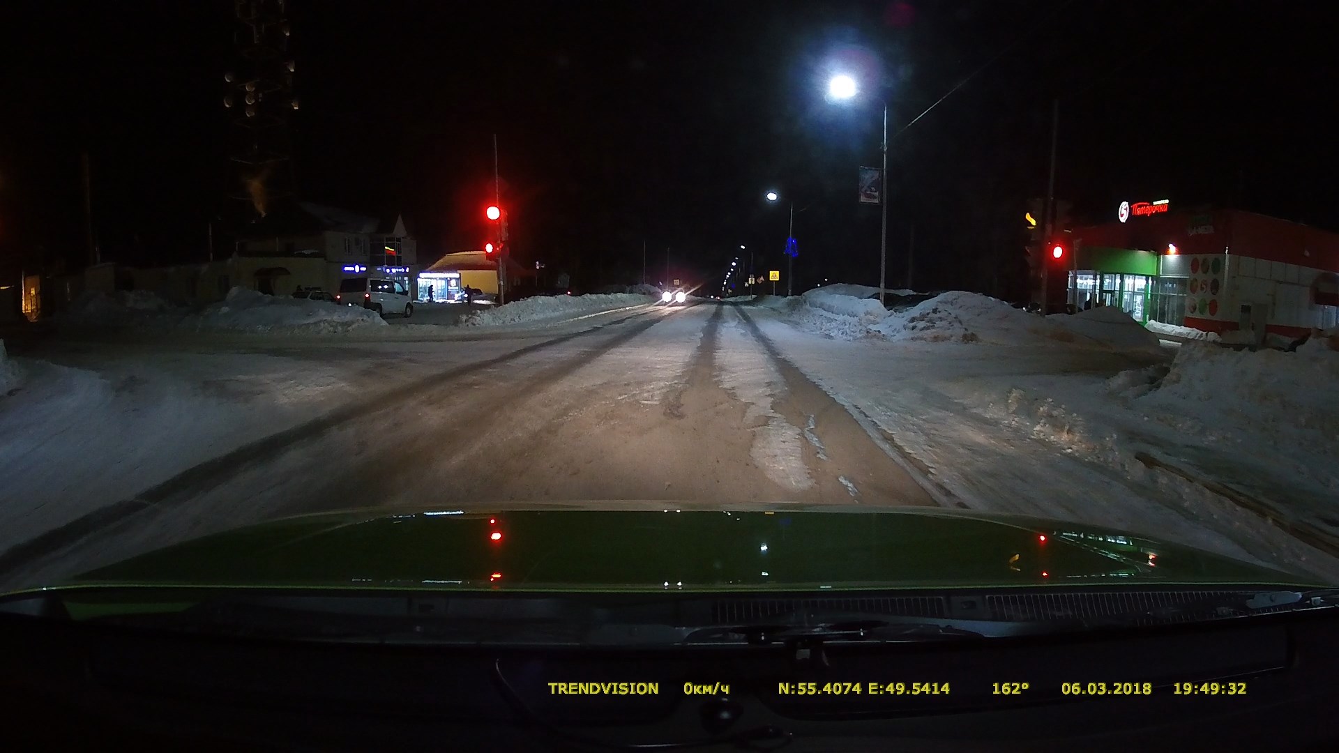

    Ночью же с рекомендуемыми настройками будет так (скрины не мои):

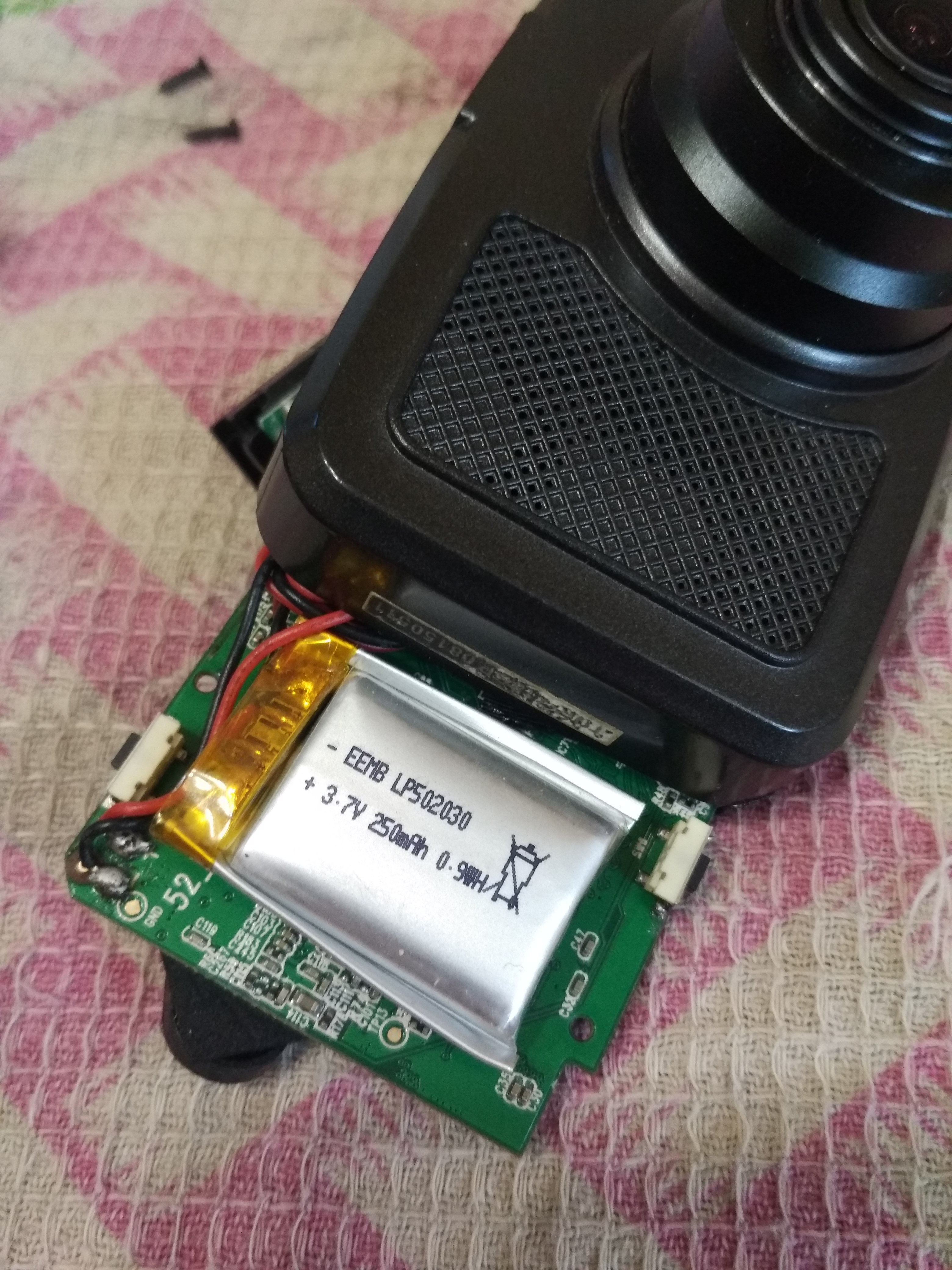

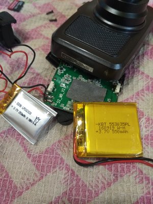

  15. 27 Августа 2016 года ставил батарею на 250 mah, сегодня ее заменил, хотя еще работала 1-2 минуты но была вздутая, самое хорошее, что вздутость небольшой по размерам батареи не сказывается на давление плат.
    Чуть фото:
    • Полезно! Полезно! x 6
  16. Вот везёт тебе, а я стабильно осенью меняю, зимой все в норме а вот жара убивает его, но у вр прописка салон авто.
