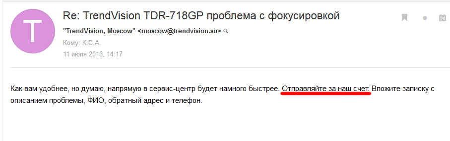

    Если регистратор на гарантии Т/Р расходы производитель берёт на себя, по крайней мере так было в моём случае когда регистратор пришлось отправлять в Москву для настройки оптики.

    По своему опыту , стоимость пересылки оплачиваете только в один конец , из Москвы насколько я помню он приходит за счёт компании трендвижен , так что не лукавьте ,стоимость всего в пределах 300-500 рублей не более !

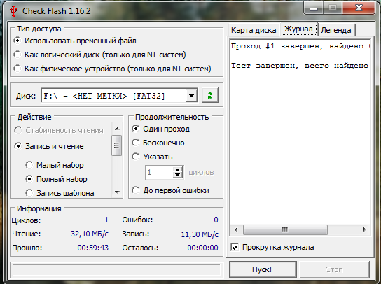

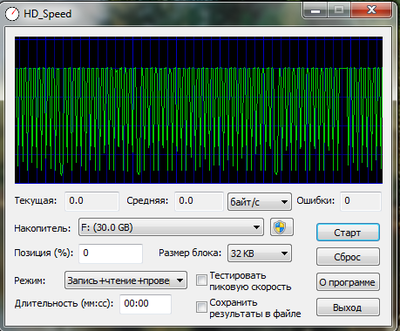

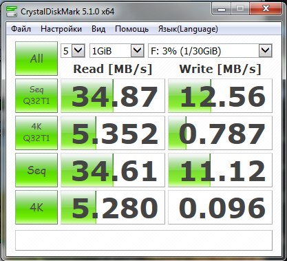

  11. Добрый вечер. Столкнулся с проблемой, регистратор говорит "карта с низкой скоростью записи и перезагружается". Произошло позавчера в первый раз. Карту форматнул СД форматором. Проехал 3 часа, опять перезагрузился, через час опять. Карта проработала более трех лет без нареканий, поставил новую. Протестировал старую
