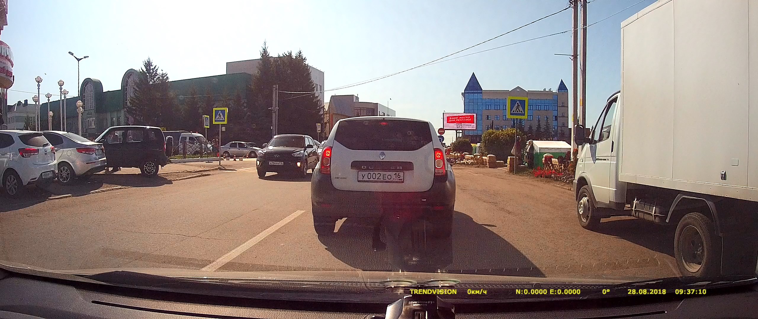

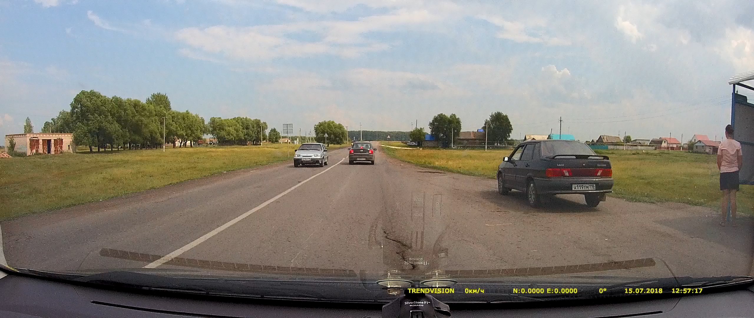

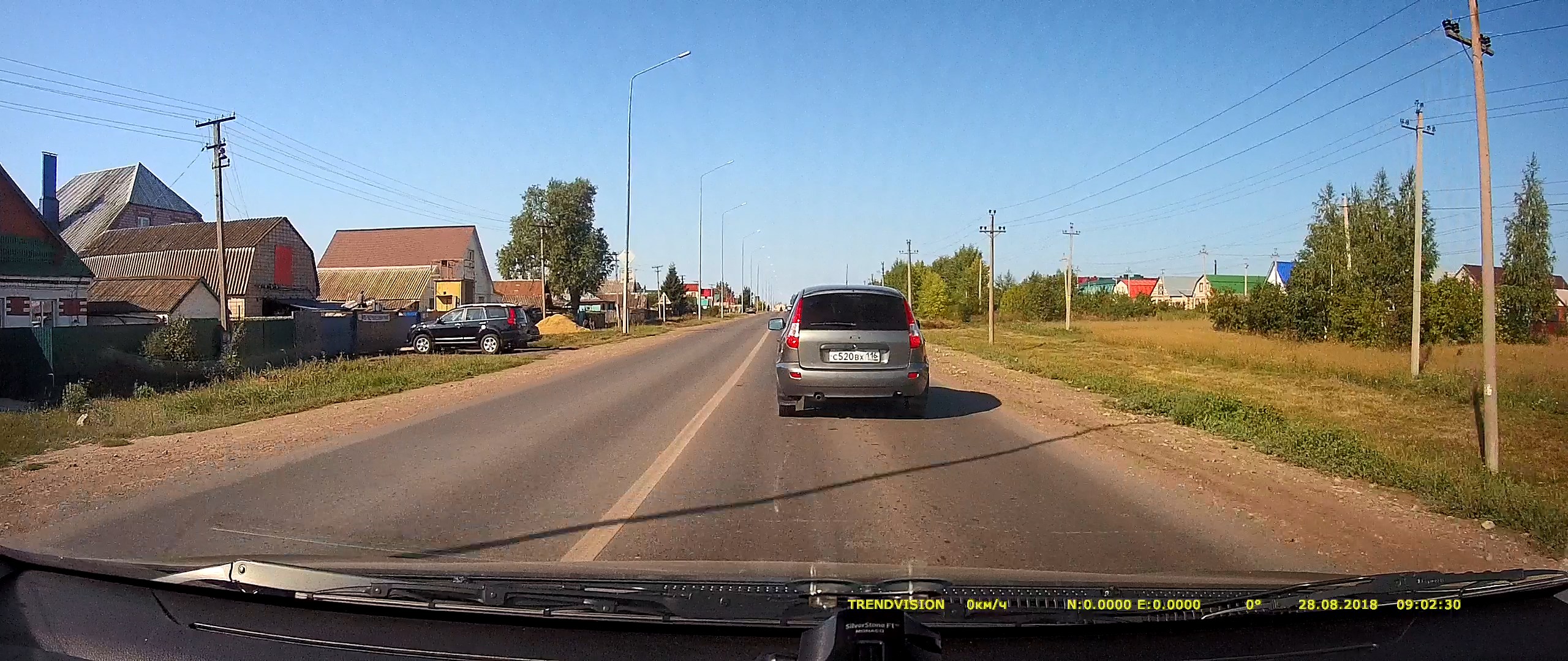

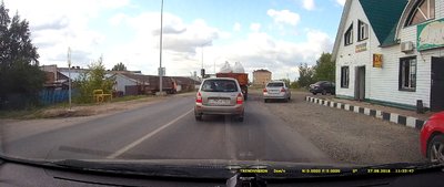

  8. Почти год владею видеорегистратором Trendvision TDR-718GP Ultimate и вот, поздновато конечно, озадачился тем, что качество съемки у него как-то не очень, учитывая его стоимость. Все грешил на прошивки и настройки, пробовал менять - не помогает. Почитал тут - пишут, что изображение не в фокусе. Вопрос: возможно ли выставить правильную фокусировку по гарантии? А она у меня уже почти закончилась.
    Вот несколько скриншотов в качестве примера:
    с поляр.фильтром
    08271122_4609.MP4_snapshot_00.16.jpg 08280936_4664.MP4_snapshot_00.52.jpg 08280902_4658.MP4_snapshot_00.07.jpg
    без:
    #17347 vladig, 29 авг 2018
  9. Вам лучше позвонить в Московский СЦ по указанному тут телефону - https://trend-vision.ru/service/id/5/
    Так ответят быстрей и точней.
  10. Проблем на скринах не вижу.
    Скиньте оригинал видео,
    Озвучьте настройки ,какая прошивка.
    Видео лучше снять в городе , днем, солнце сзади , без полярика.

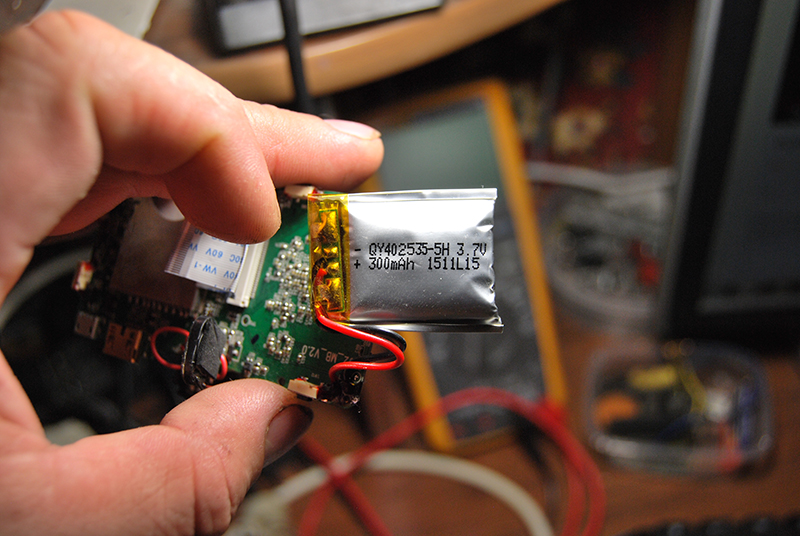

  11. В феврале после 10 месяцев пользование сдох аккумулятор, заменили по гарантии.
    Прошло 3 месяца и в мае пришлось купить в сервисном центре другой, заменил сам. Теперь опять не держит заряд. И что теперь все время по три месяца. Замена стоит 1000руб, сам аккумулятор в СЦ 500руб. Где можно купить дешевле?
  12. Аккумулятор QY402535-5H 3.7v
    240 руб. ссылка
    на Алиэкспресс наверняка ещё дешевле, меняется самостоятельно за 15 мин. с перекурами.[​IMG]
    #17351 KSA_VRN, 4 сен 2018
  13. @Victor_Victor
    Как мне здесь объяснили, автомобильный регистратор должен зимой (холодно) и летом (жарко) каждый раз по окончании поездки упаковываться в чехол и уносится домой. Тогда аккумулятор будет служить немного дольше. Ибо ежели регистратор оставить на ночь в машине, то это уже не эксплуатация, а хранение... Ну и так далее...
    Сам задолбался акки менять... Но каждый раз таскать домой... И без этого кронштейн раздолбан....
  14. ещё первый стоит , с тюнингом от болтанки и ВСЁ с ним норм ;)
  15. Первый аккумулятор заменил практически ровно через год, второй отработал чуть более двух. Третий работает пока чуть больше месяца после замены. Сколько прослужит - будем посмотреть. Но уж ни в коем случае не три месяца...

  17. Такая влезет? Она вроде чуть больше той, что показали выше.
  18. @Qsecofr
    У меня-то влезла
    --- Сообщения Объединены, 5 сен 2018 ---
    @Victor_Victor
    Думаю, что нет. На 5 мм во все стороны больше.
