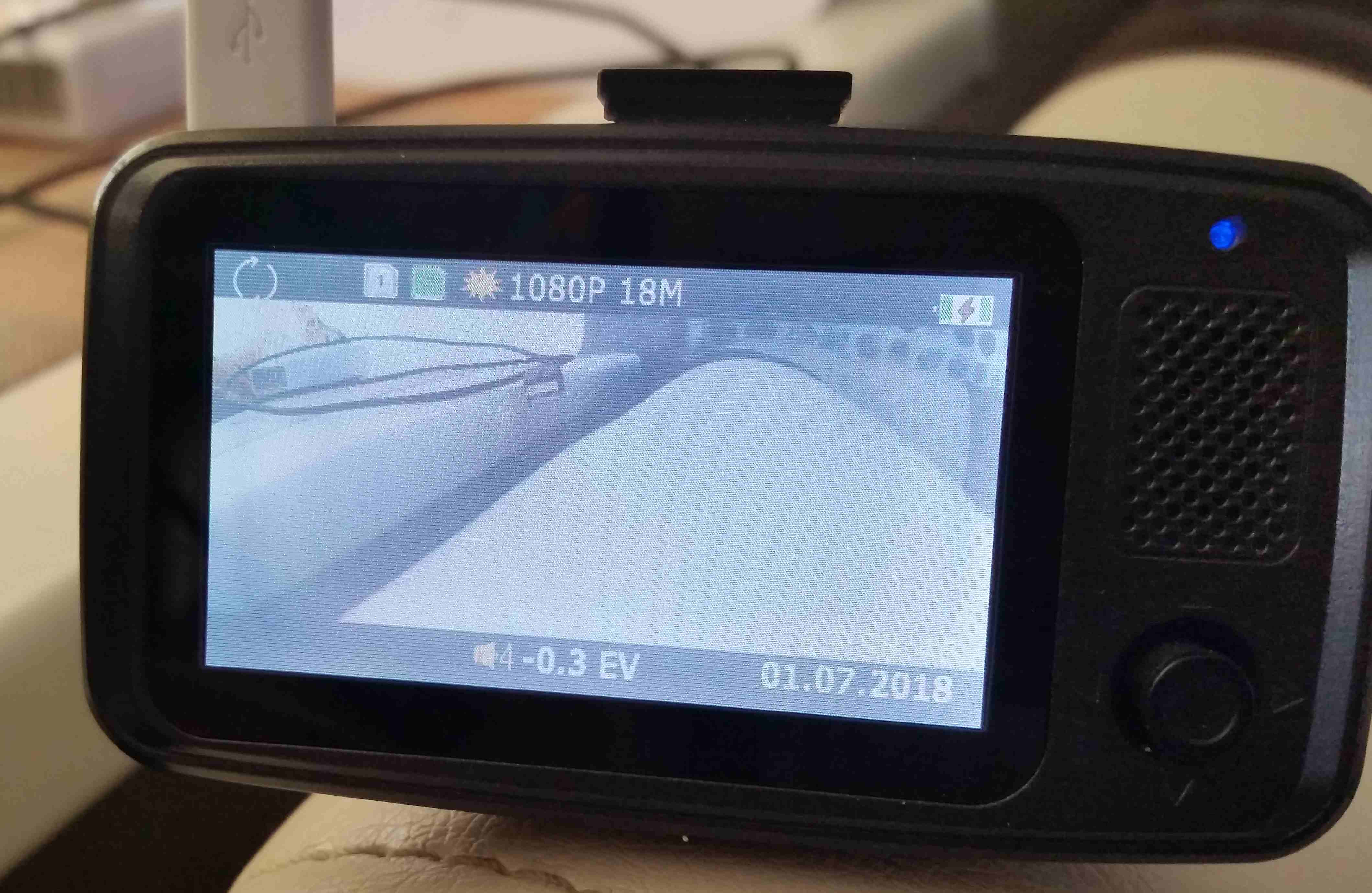

  15. что то с весны меня стал выбешивать наш рег с оф. прошивкой крайней (зимой отдавал в СЦ на замену аккумулятора):
    1. если оставляю включенным рег в машине и ухожу на долго (питание пропадает через 30 мин.) то почти гарантированно он не запуститься - только эльф. Сколько раз его восстанавливал - уже не считаю...
    2. с мая что то произошло с экраном (на фото) - он стал белить... ладно хоть еще что то видно. Подозреваю на шлейф... но туда лазили только работники СЦ

  16. А пробовали восстановить программой прошивки, которая не стирает и потом не настраивать и базы не закачивать? Я до сих пор веду этот опыт - тоже постоянно восстанавливал, а теперь после настройки прошил (настройки сохранились), плюнул на базу камер, просто работает как регистратор. Уже с марта вообще ничего не сбоит и не слетает. Работает как часы. Эксперимент продолжаю! )
    Может тоже попробуете - спасает ли такая процедура от вашего типа слёта прошивки?

  17. Т.е. ВР продолжает работу в течении 30 мин.?
    Логично предположить,что в этот момент рег работает от своей батареи, ему не хватает питания от бортовой сети, что бы одновременно записывать и брать зарядку, разряд проходит быстрее заряда и возможно, остаток заряда батареи уходит в ноль.
    Смотреть, что и как запитан.
  18. @gse У меня через 30 мин снимается питание с прикуривателя и рег отключается. Я думаю у него также.
  19. @deda88
    Это понятно, у меня на фф 2,3 тоже так.
    Но ВР должен в этот момент брать заряд, правильно?, а он выходит работает от батареи,иначе почему сразу слёт ПО, думаю из-за глубокого разряда, может и ошибаюсь.
  20. Именно так и получилось, со слов СЦ замена памяти.
    Как я жалел, что не отнес обратно в магазин, думал быстро сделают, но увы, делали больше месяца и половина этого времени заняла пересылка между СЦ, из Москвы в СПБ.
  21. не совсем понял о какой программе речь. Восстановить его получается только через эльф.
    все верно выше написали, через 30 мин снимается питание (у меня подключен к плафону освещения) и он должен через 5 сек (в настройках выставлено такое время) сам выключиться. Но что то идет не так.
