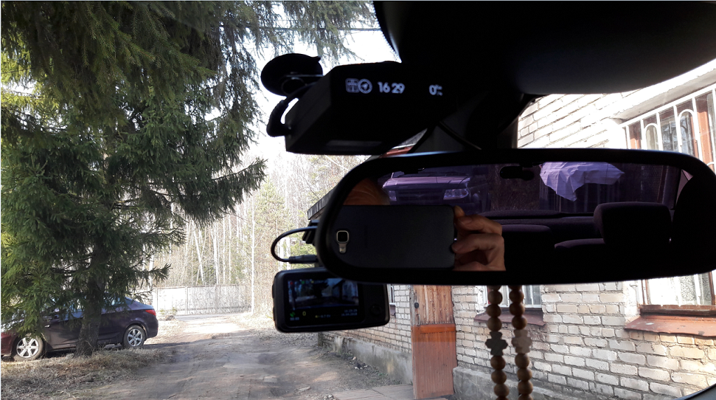

    Внутри GPS-приёмника находится свеобразный "бутерброд" из антены и печатной платы... Если печатная плата окажется сверху и будет перекрывать сигнал спутников? Круговая поляризация поможет?
  3. При таком расположении РД TV Drive 700 спутники ловит отлично, стекло тоже с обогревом.
    Видимо, все дело в GPS модуле.
    #17282 Alex58, 19 май 2018
  4. Конечно надо смотреть где антенна и не поставить антенной к металлу. Но я говорил о том что не важно как ориентировать приемник относительно оси антенны - хоть вертикально, хоть горизонтально, хоть под 45 градусов - разницы не будет никакой.
  5. @DEM_ALEX
    GPS-приёмник здесь очень хороший. Позиционируется даже под торпедой вверх ногами (я проверял). Просто точность становится "не очень" , но вполне приемлимо для бытового применения.

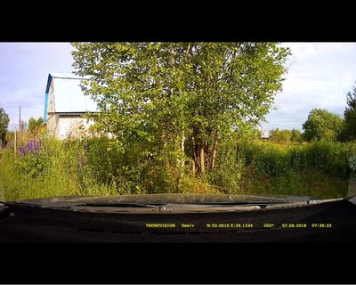

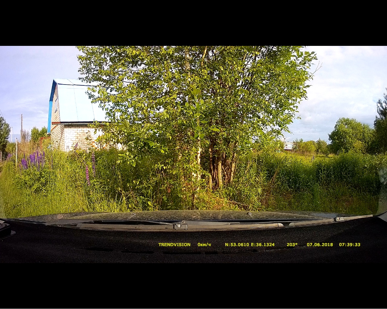

  14. Результат настройки объектива. Разрешения разные, но это не принципиально.
