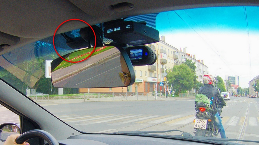

  11. ну что ж: TrendVision TDR-718GP куплен и пока в коробке. тут есть отчёты по правильной установке- особо ЖПС приёмника? можно его на шёлкографию лобового? или обязательно подальше от В/Р?
  12. @СерМонд , можно под обшивку передней стойки.
  13. @СерМонд
    Некоторые виды шелкографии могут значительно ослаблять сигнал GPS.
  14. У меня живёт под обшивкой у плафона вместе с блоком питания (нештатным). Запитан от блока предохранителей.
    после замка зажигания. Из под обшивки идет короткий ~10 см. шнурок к кронштейну. Ухудшения приёма по сравнению с размещением на стекле нет. Регистратор за зеркалом, ну, насколько влез :) Установлен так, чтобы небо занимало не более 1/3 кадра.
  15. Осталось поставить прошивку, какая больше нравится, настроить и получать удовольствие от использования приборчика.
    Можно ставить, практически, куда угодно. Модуль GPS ловит спутники достаточно хорошо, поэтому место установки не критично. Но, на всякий случай, проверьте прием в приглянувшемся месте не приклеивая - устроит, тогда уже можно установить капитально.
  16. Можно. Также можно в стойку или под панель.
    Можно и под обшивку у стекла, но желательно шибко со всех сторон металлом не перекрывать...

  18. и неважно: вертикально или горизонтально?
    + стекло -обогрев сплошной: раньше а/радар эскорт плохо спутники ловил.
    продавец-официал сам поставил при продаже.
  19. Без разницы, смотрите, что бы проводам удобно было, у меня в правой стойке живёт вертикально.
  20. Без разницы. Там поляризация сигнала круговая.
