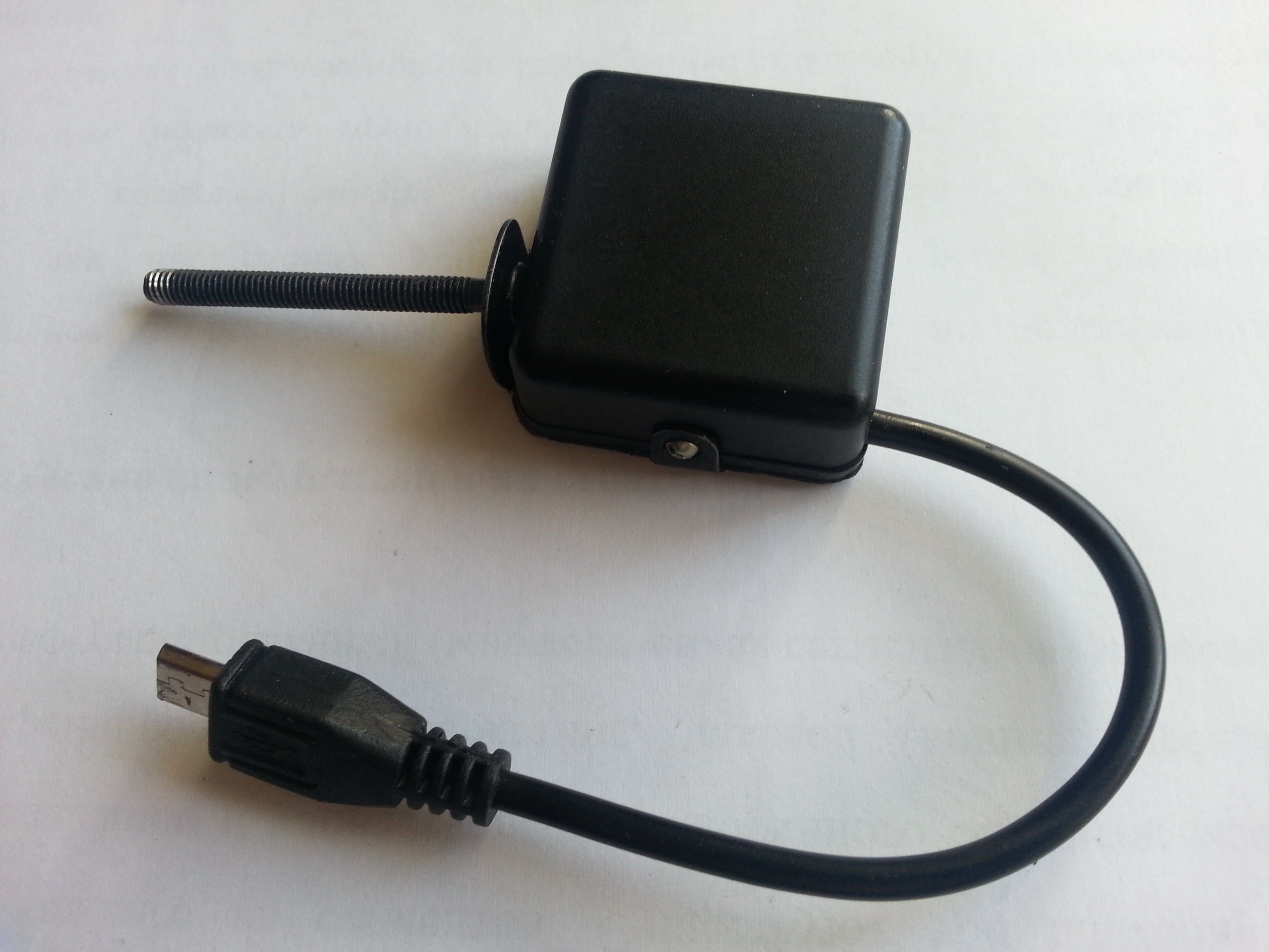

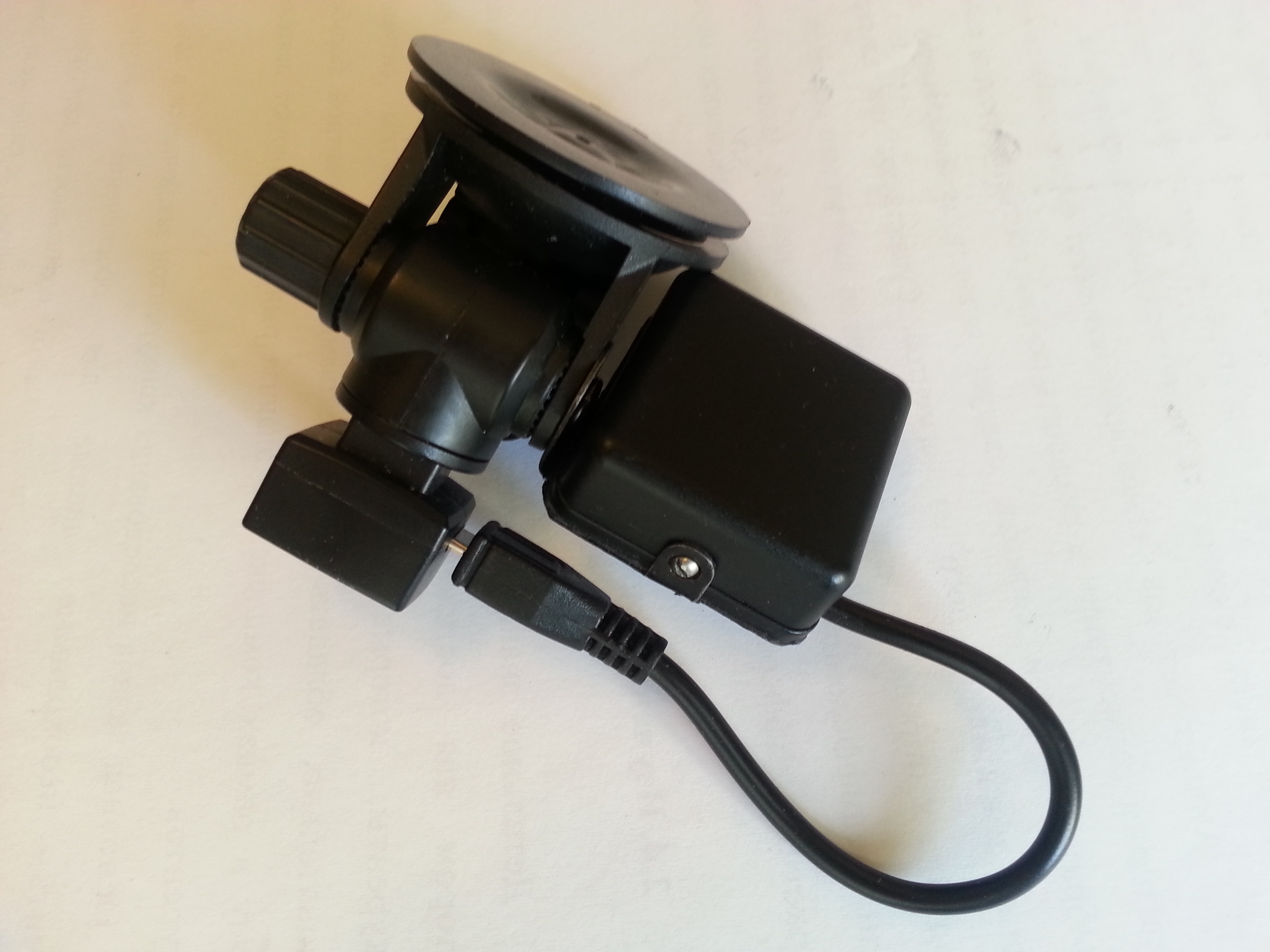

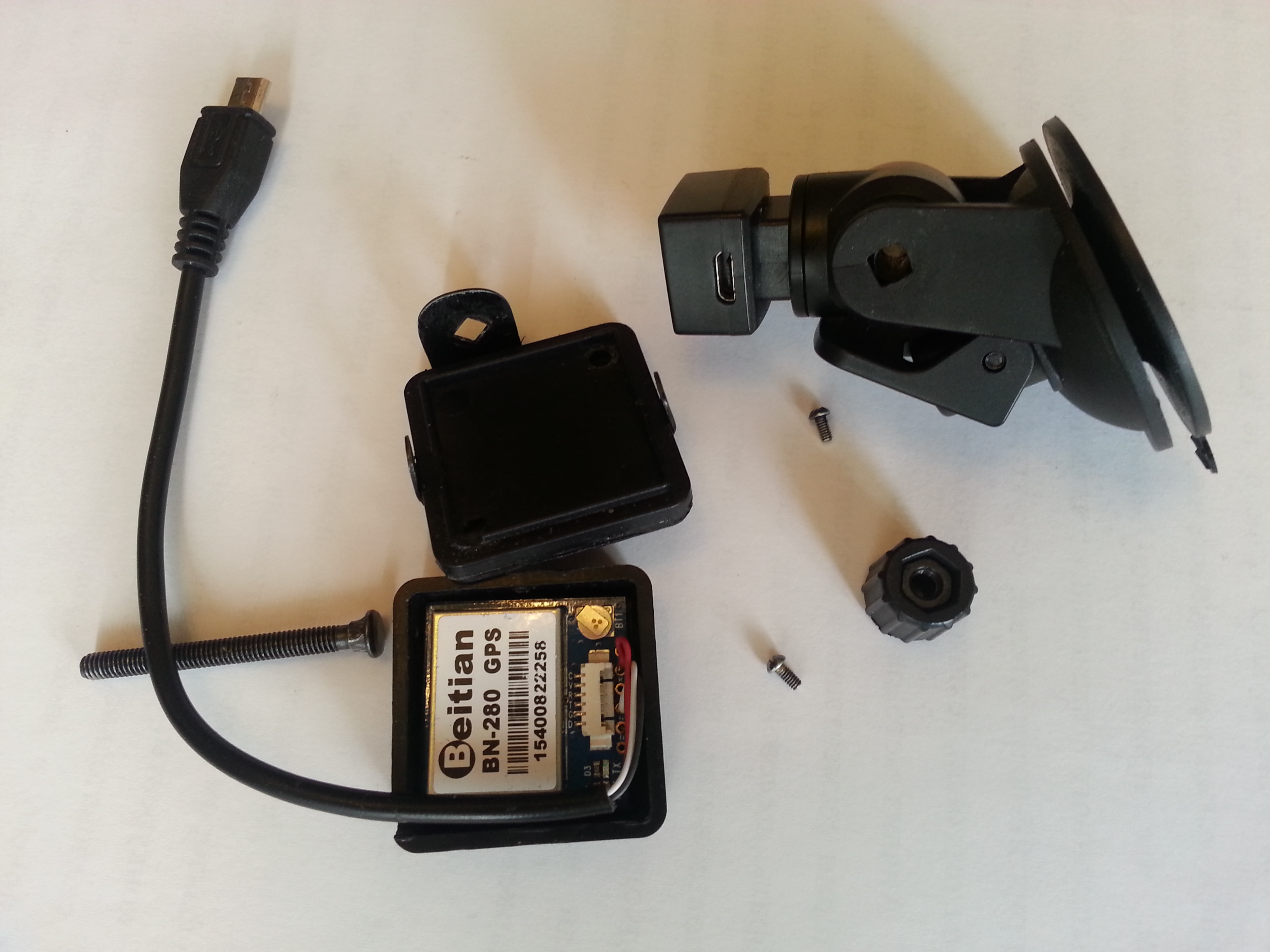

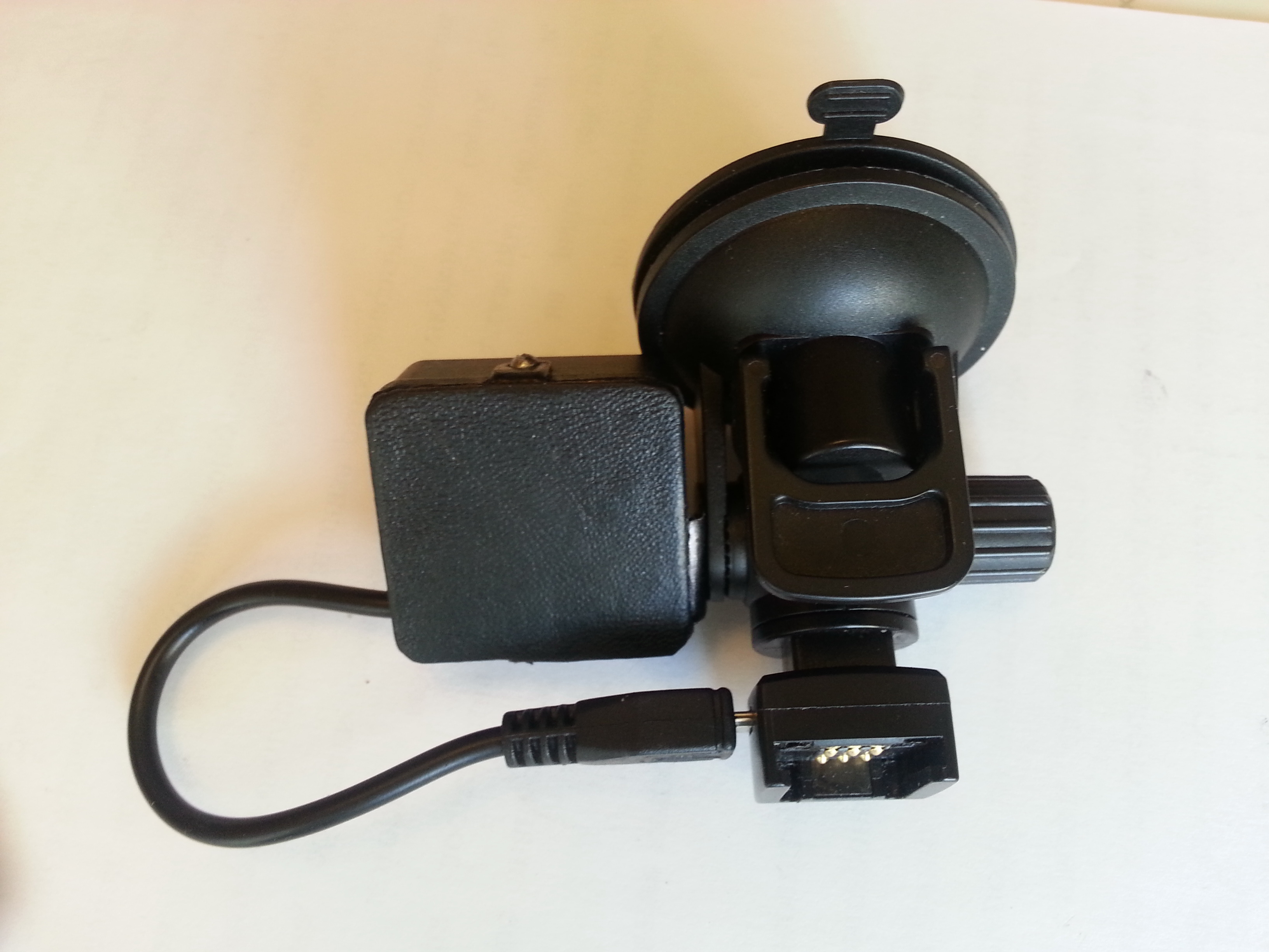

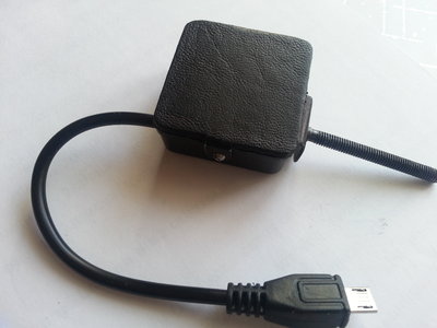

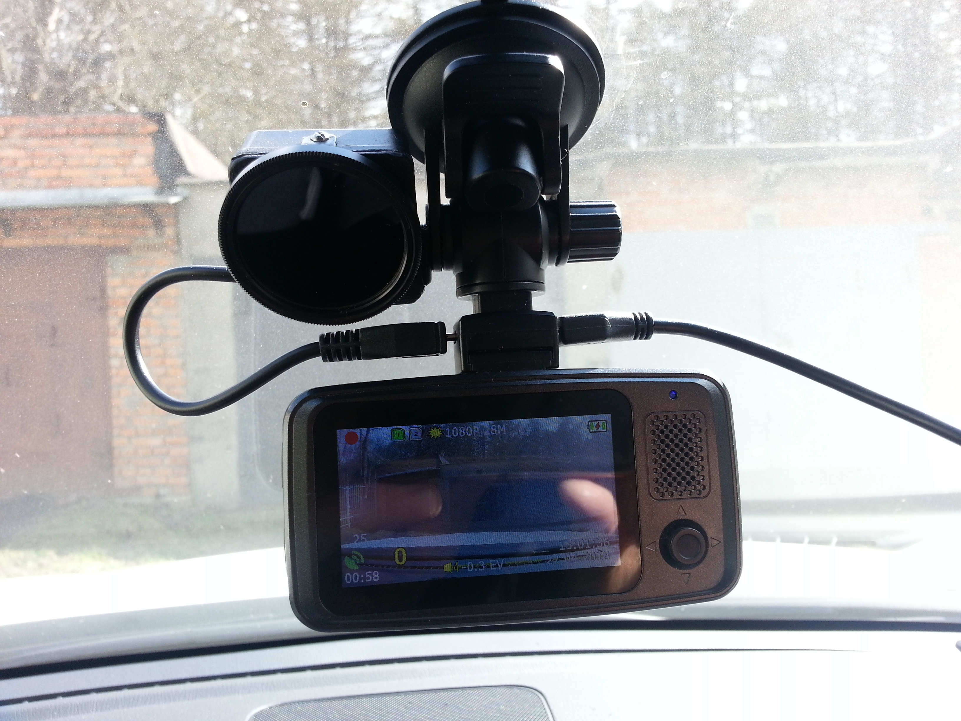

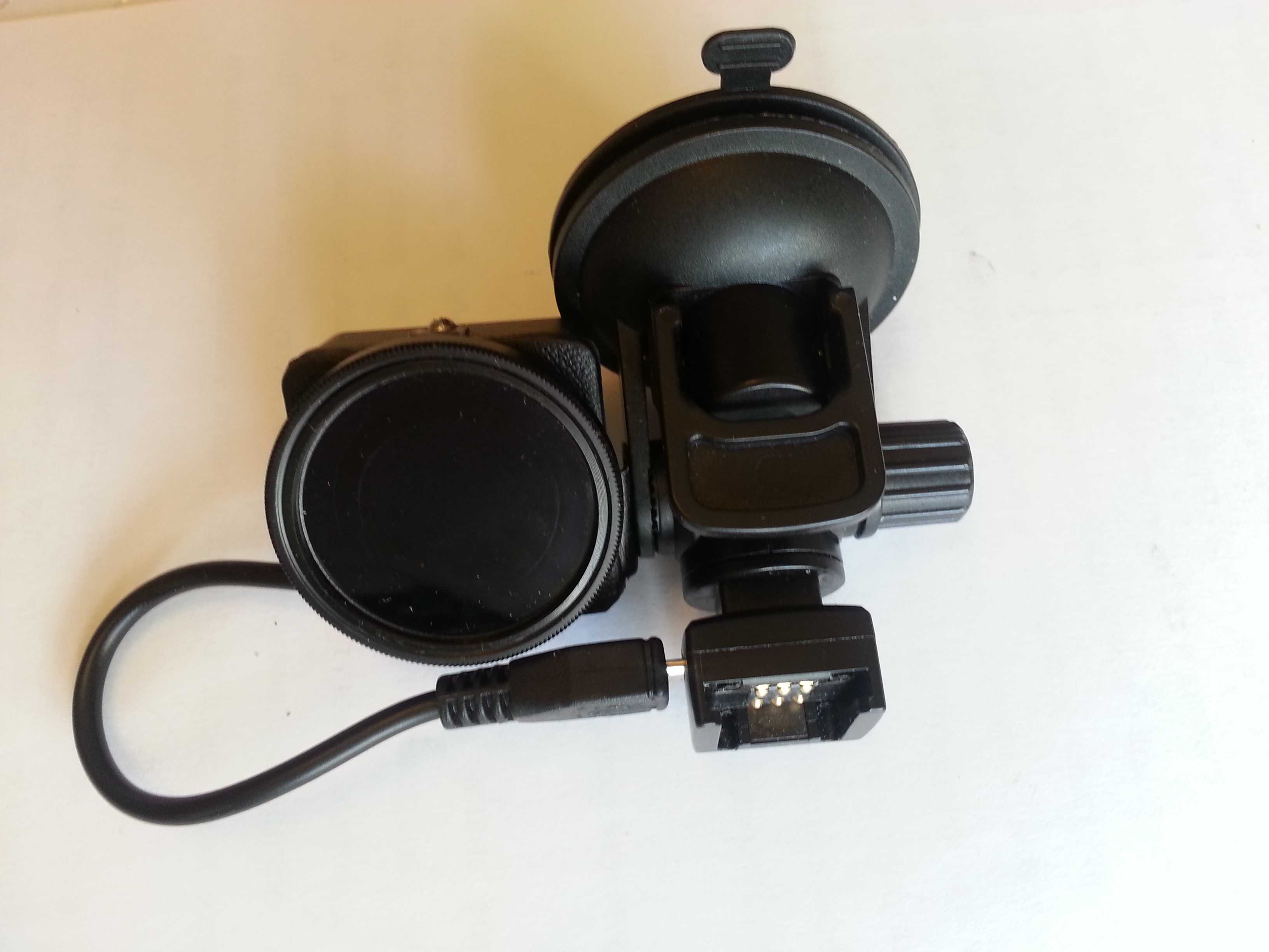

  14. Я один из немногих, для которых не приемлемо что-то клеить на лобовое стекло. Поэтому предпочитаю кронштейн для регистратора на присоске, а вот для приемника GPS присоска не предусмотрена. Несколько лет назад я даже обращался к представителю TV с вопросом: «Не планируется ли выпуск кронштейна с присоской для регистратора с встроенным в него приемником GPS, по примеру кронштейна для регистратора Street Storm-CVR-A7810-G PRO»? Но получил отрицательный ответ. Поэтому мне приходилось приемник GPS подвязывать к зеркалу заднего вида. С появлением на Китайском рынке модулей ГЛОНАСС/GPS маленьких размеров BN-200 и BN-280, о которых на форуме коллеги @Dimson75 и @Primorets уже писали, у меня появилась идея прикрепить такой модуль к кронштейну. Модуль BN-200 у меня плохо работал, а именно у него был очень продолжительный холодный старт, а потом он плавно сдох, возможно мне попался некачественный модуль. Я заказал BN-280, который до настоящего времени хорошо работает, холодный старт – 20 сек., сегодня он поймал - 25 спутников, максимальное количество вчера пойманных спутников - 28, штатный приемник сегодня поймал – 9. Модуль BN-280 я поместил в пластмассовую коробочку. Крепление крышки к коробочке пришлось изменить, т.к. модуль закрыл штатные отверстия для крепления. Крышку закрепил скотчем 3М на одну из сторон фигурной стальной пластины толщиной 1 мм, на другую сторону приклеил тонкую кожу, эта сторона предназначена для хранения фильтра. Коробочка с модулем крепится штатным болтом к кронштейну через квадратное отверстие в проушине стальной пластины. Питание и передача данных о спутниках осуществляется через кабель со штекером микро USB, включенного в один из разъемов микро USB кронштейна, во второй разъем подается питание от адаптера. В общем, все ясно и понятно из фотографий. Регистратор можно легко поворачивать в сторону дверей водителя и пассажира.[/USER]

  15. Хорошо придумано, отлично выполнено! Такое крепление с модулем, думаю, особенно пригодилось бы тем, кому надо постоянно переставлять ВР из одной машины в другую.
    • Согласен Согласен x 5
  16. Я и являюсь таким человеком, т.к. часто пользуюсь машинами сыновей.
  17. В этом случае вообще незаменимый вариант крепления! Без лишних телодвижений и все на месте. Отличная идея!
  18. У нас тут уже много разных вариантов доработок кронштейнов крепления ВР.
    Хороших и не очень... разных. Но опыт переделки наверняка может кому-то пригодиться.
    И вот, что сейчас подумалось - было бы неплохо собрать их в одном месте... надо будет попробовать найти время перелопатить все 860 страниц. Первый вариант уже есть.
    • Согласен Согласен x 6

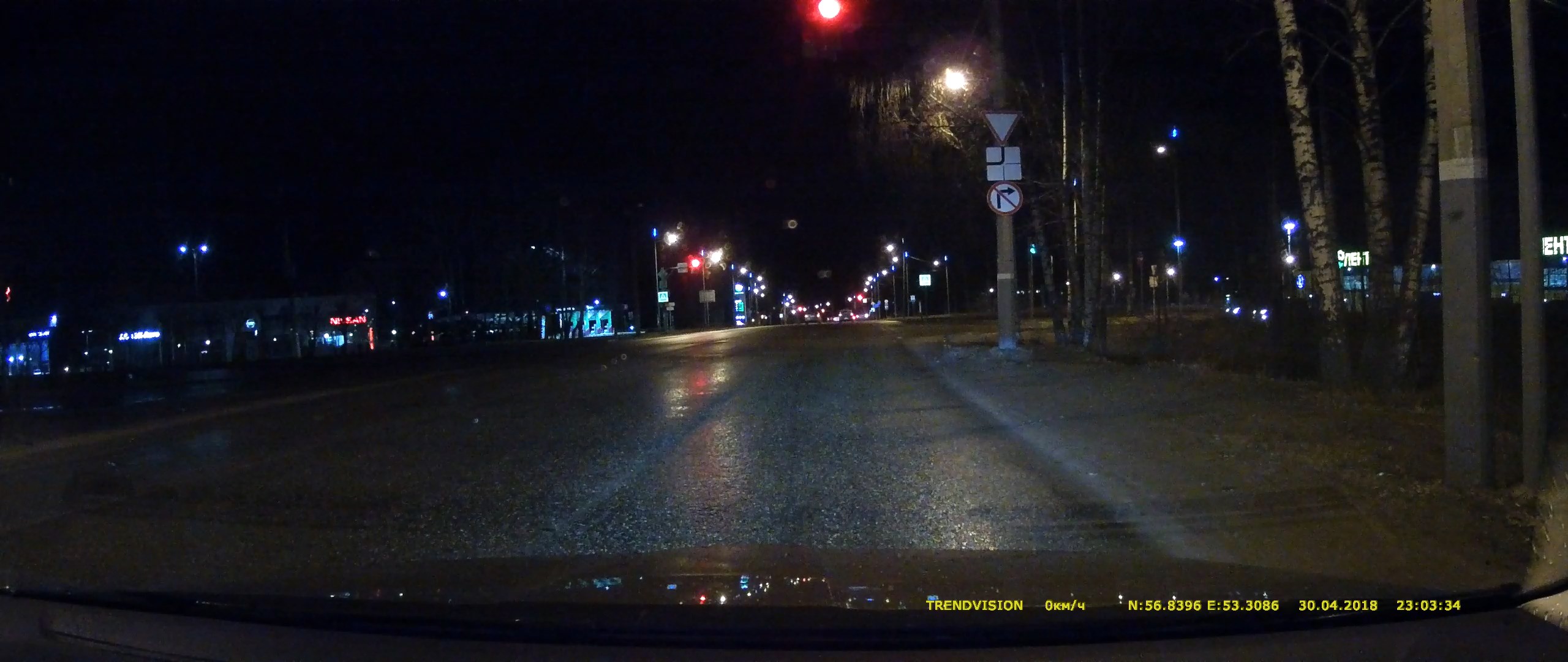

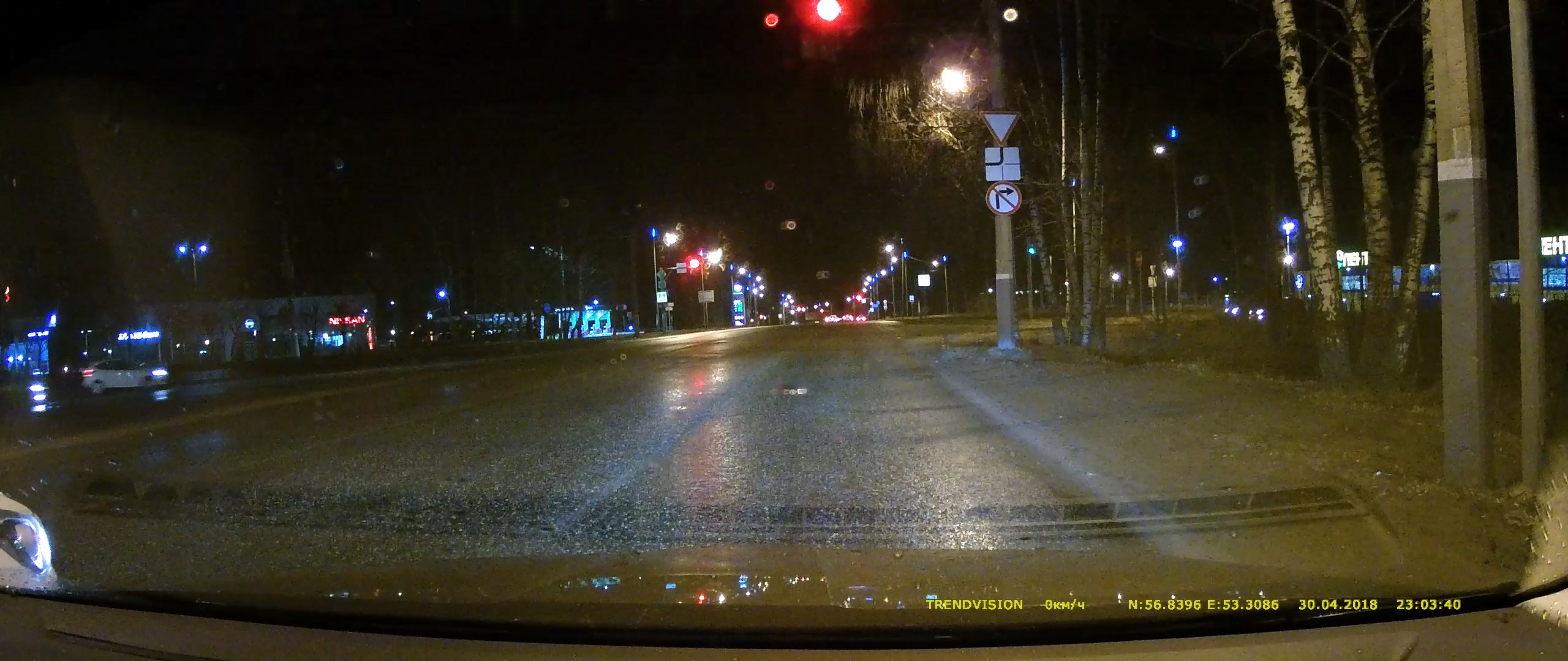

  19. Представился случай напомнить, почему ночью полярик лучше снимать
