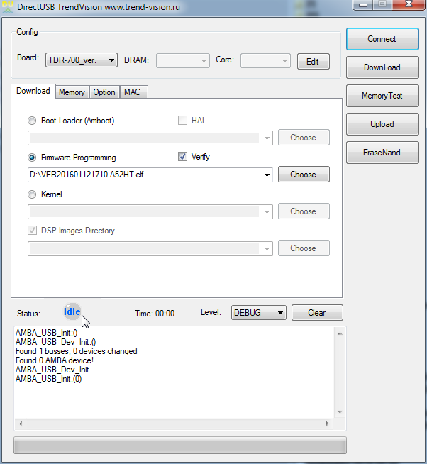

  18. Вопрос по прошивке эльфа под Win-7.
    Действую по инструкции по прошивке.
    Дошел до п. 19:
    А вот что у меня:
    Что я не так делаю?
    Драйвера успешно установились.
  19. Система не видит амбареллу..Если дрова установились то коннект происходит автоматом.Пробуйте переустановить драйвер.
