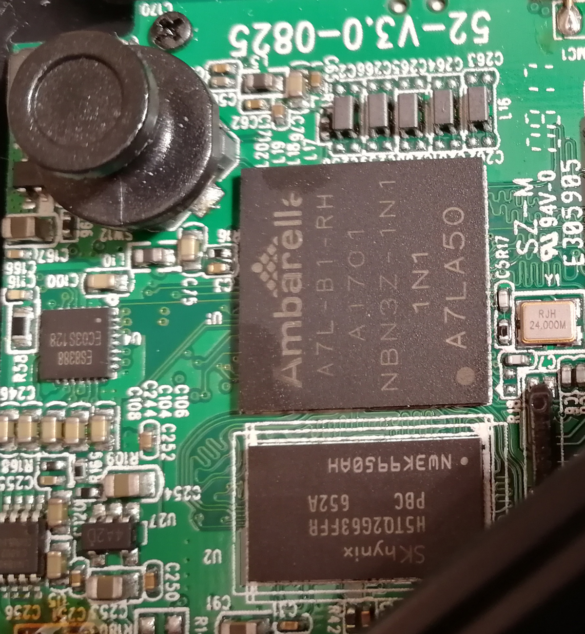

  3. @MichaelRaZor
    Вы можете открутить четыре самореза , аккуратно открыть крышку с дисплеем и динамиком - и посмотреть на маркировку процессора!
    Должно быть написано A7LA70 !?
  4. @ag-70, так, уже интереснее. Поясните, плииз, что, возможны другие варианты? И если да, то что они значат? И что значит описанный Вами вариант?
  5. @MichaelRaZor
    Вы для начало - открутите и посмотрите! Это минуту займёт!
    Другой вариант - отправка на тестирование в СЦ!

  7. Ну, заняло, конечно, не минуту:) Зато теперь знаю, что на проце у меня какие-то странные следы:(
    А ещё знаю, что память у меня Hynix, и это точно что-то значит, то ли хорошее, то ли плохое, читал здесь, но уже не помню...
    В общем, ag-70, жду Вашего вердикта...
    Блин, у меня же LA50!!! Ваще ничего не понимаю:(
  8. Во я лох! Не в ту тему впёрся! У меня же 719-й! Прошу всех крайнего пардону:oops:
  9. @MichaelRaZor
    Вердикт - проц стоит от TDR-719..... перезагрузки через ~10 минут!
    Прошивка здесь https://trend-vision.ru/service/firmware/trendvision-tdr-719s/
    Пугаться не стоит - прошивайте и отправляйтесь в отпуск! После приезда рег к нам на замену платы или процессора и NAND памяти!
    MOD - здесь не причём!

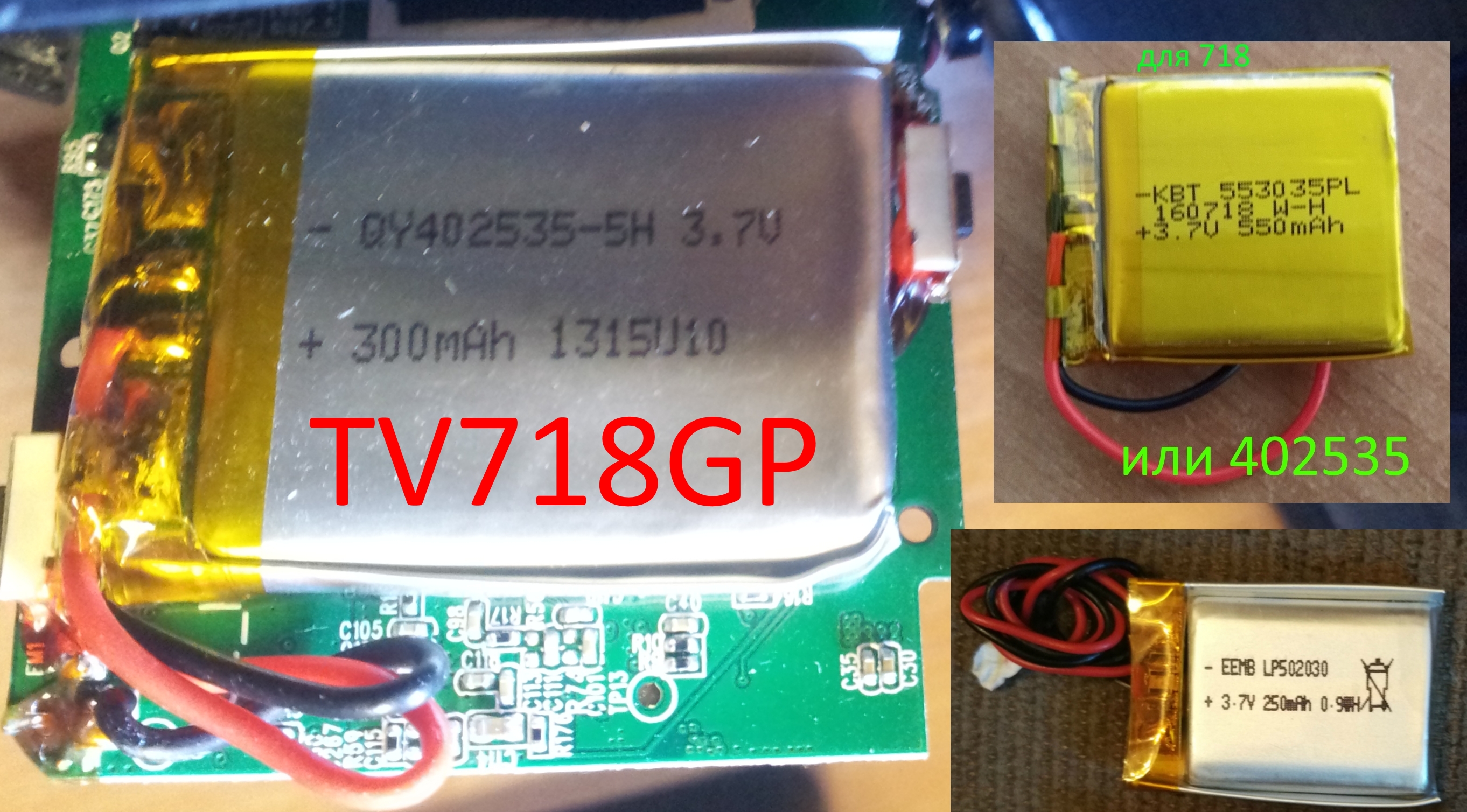

  10. В прошлом году менял, размеры лишь бы не превышали заводских., а на емкость уже было наплевать.
    Брал что осталось, кажется 250мА.
  11. Я ради опыта ставил себе на 250 махов. Регистратор 10 минут работал на запись.

  17. Суть я выложил на фото, что бы понять о чем речь.)))
    Если ошибся с названием, то прошу прощения.
    На упаковке написано только, что она прозрачная на пенакриловой основе и дальше тра-та-та.
    Тянется как желатин, не вспененная на вид, на фото показал прозрачность.
    Я доволен.

    Прошивка для 718-го не подходит к 719-му, отсюда, похоже, и глюки Вашего ВР.
