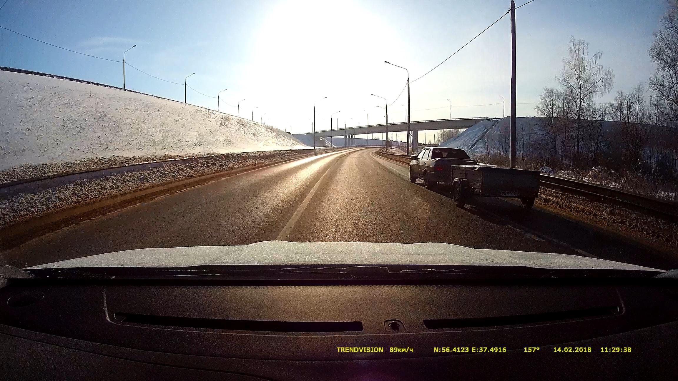

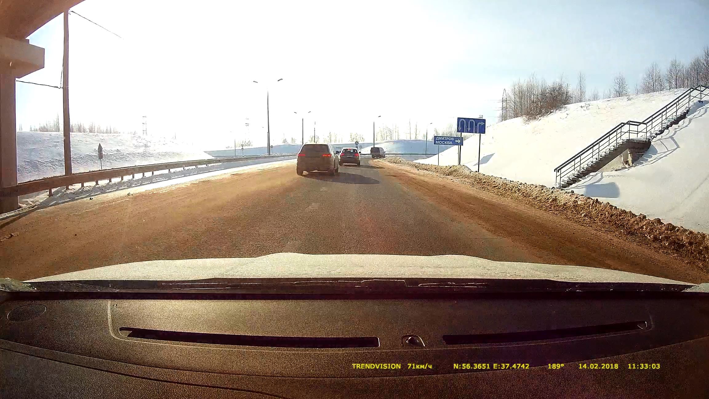

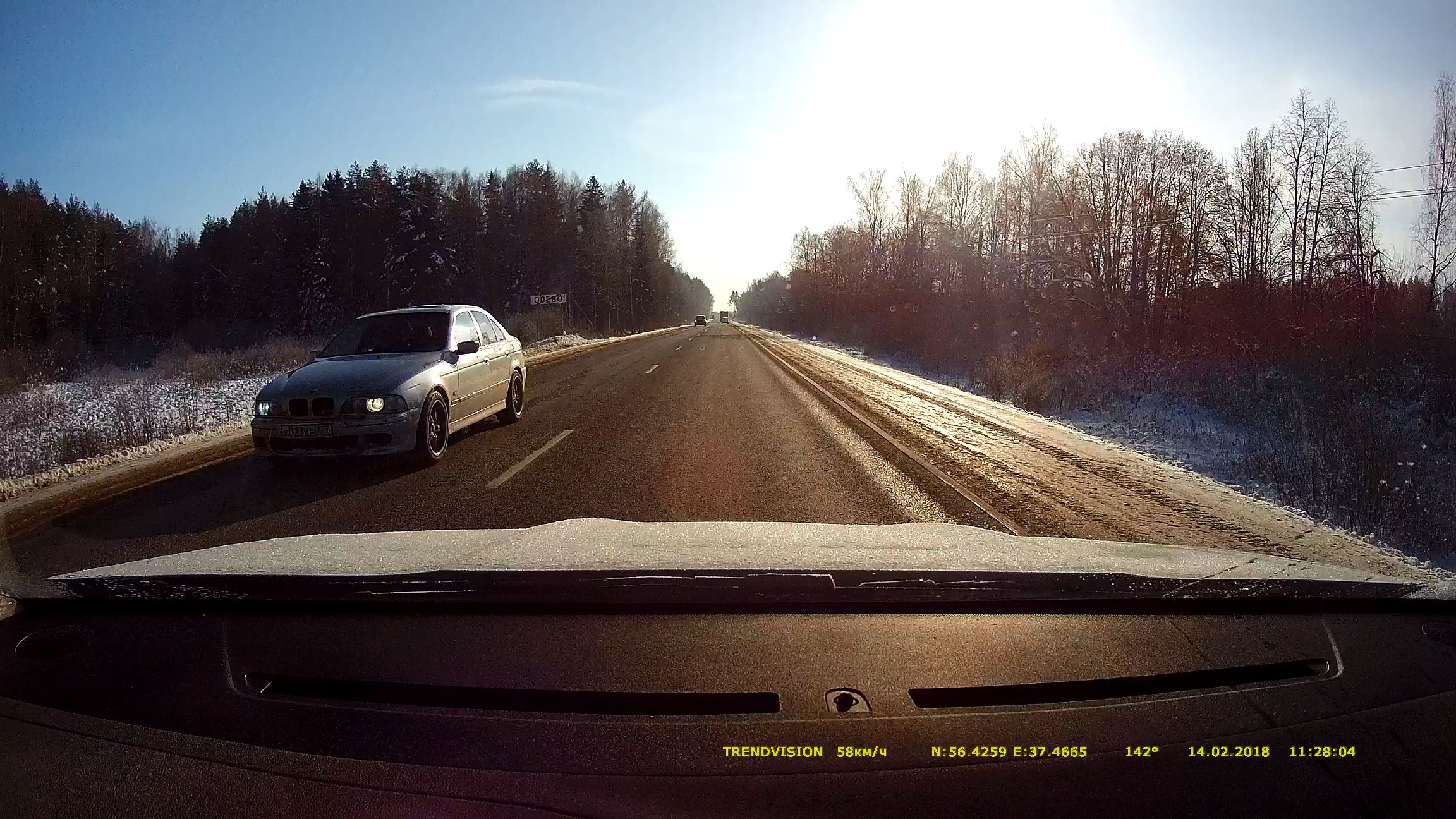

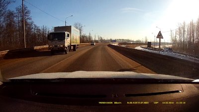

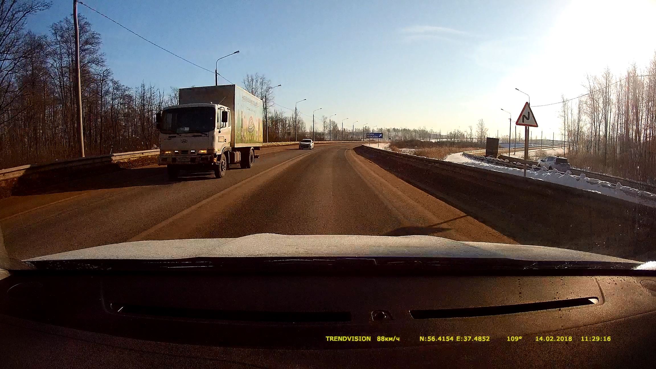

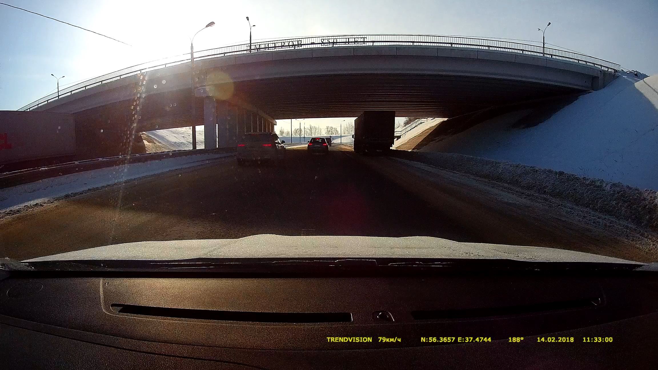

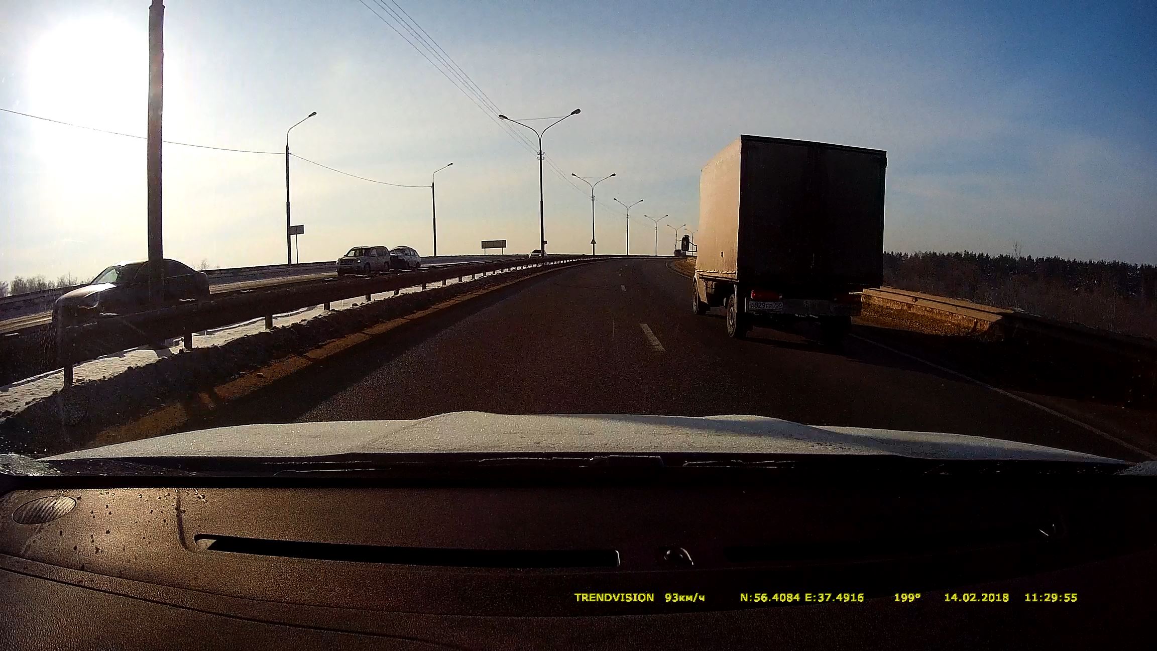

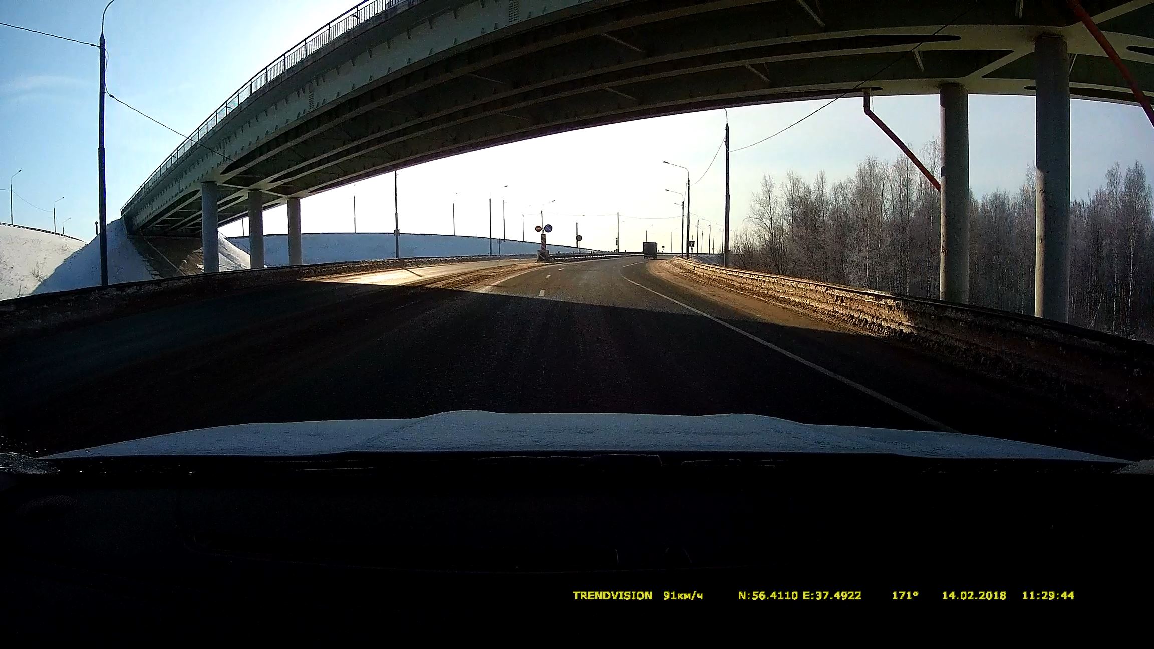

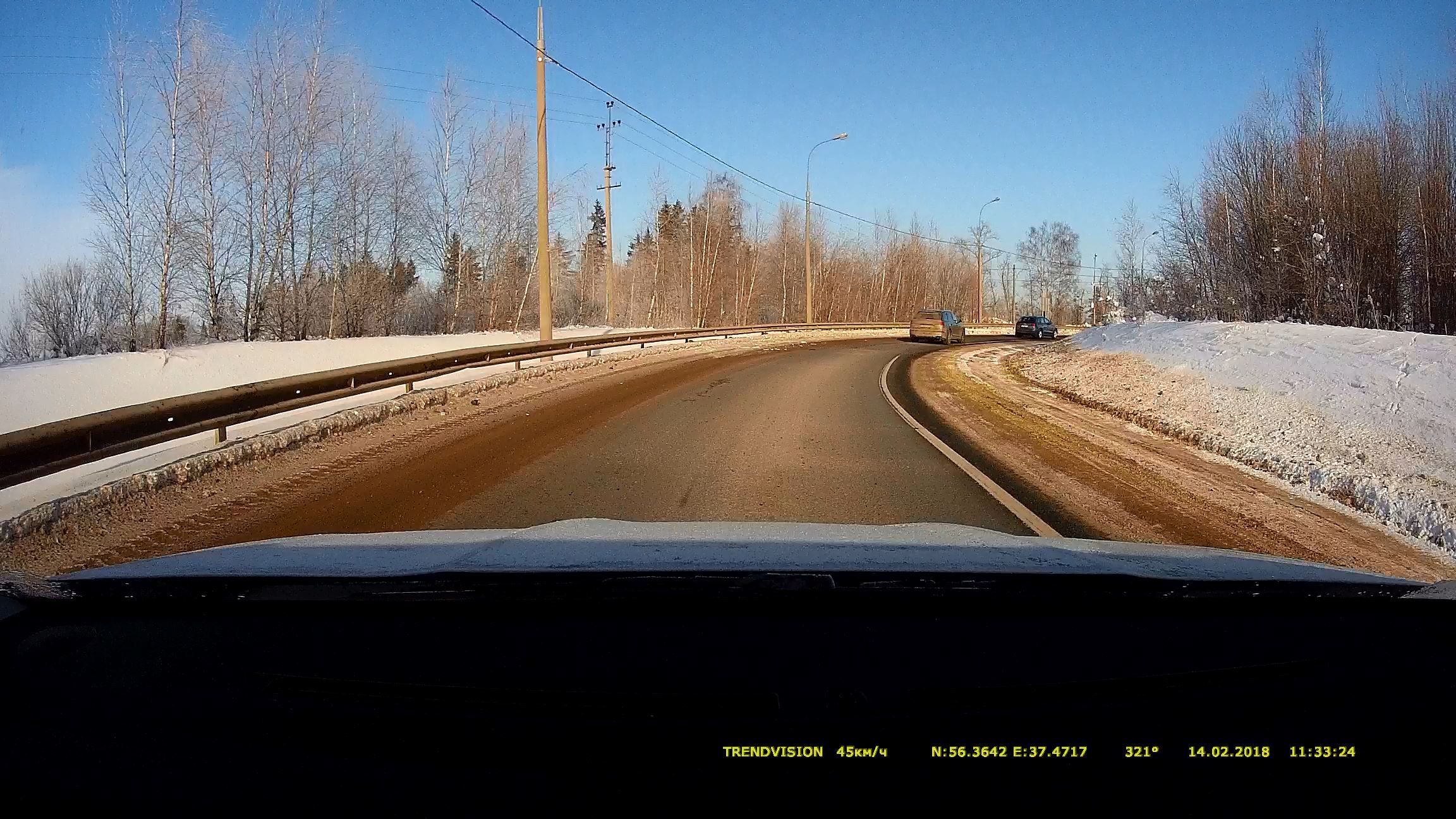

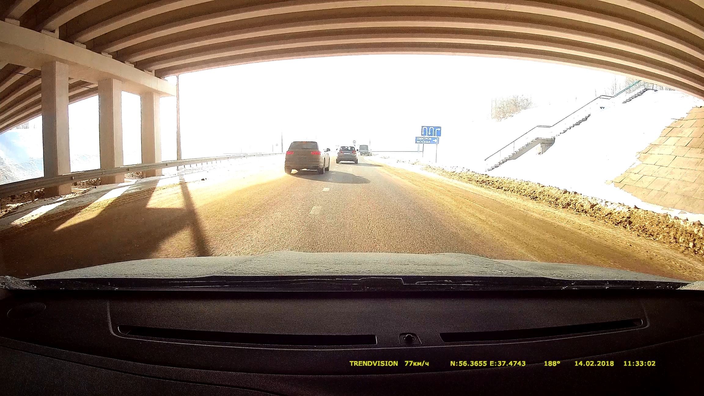

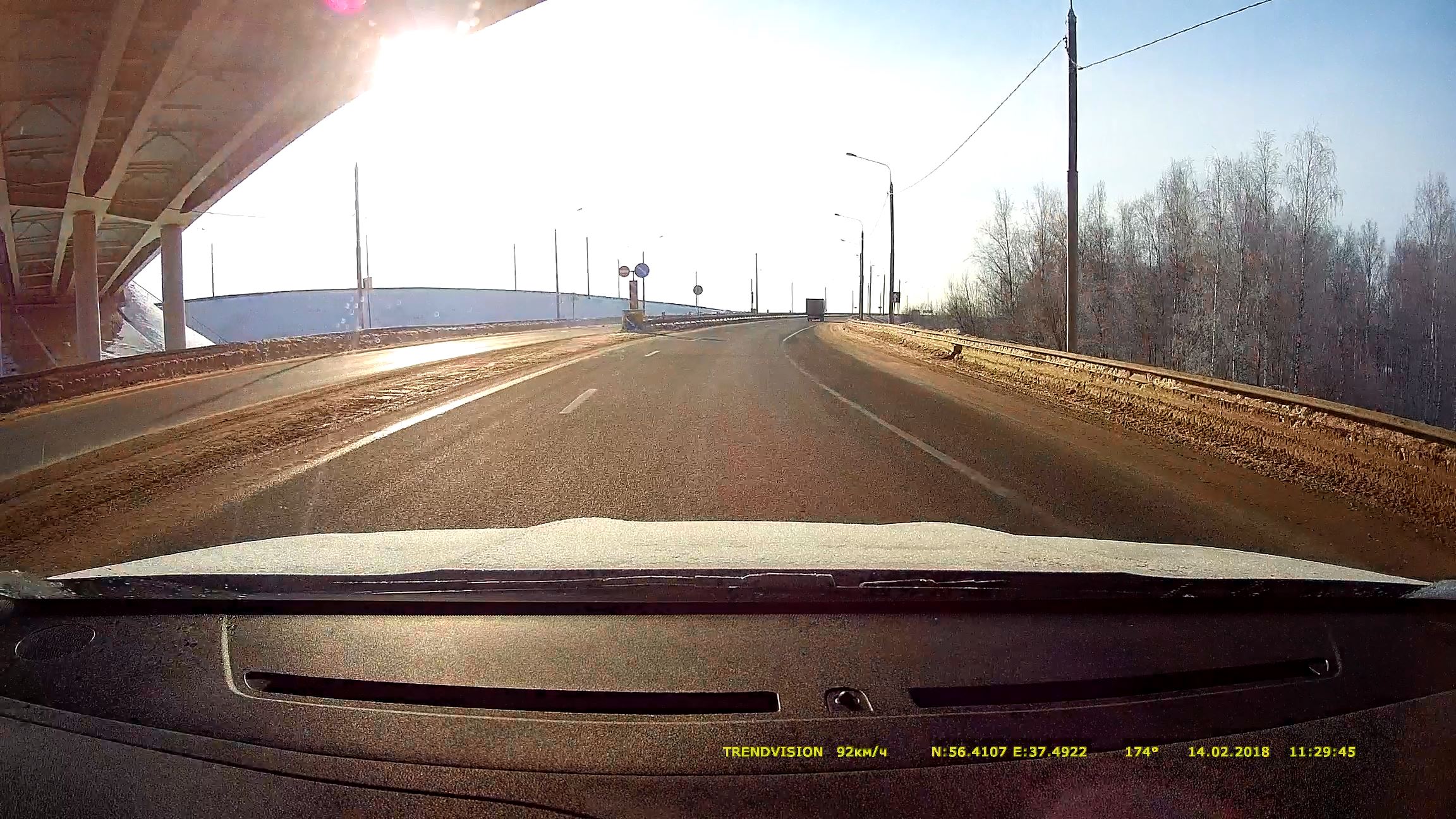

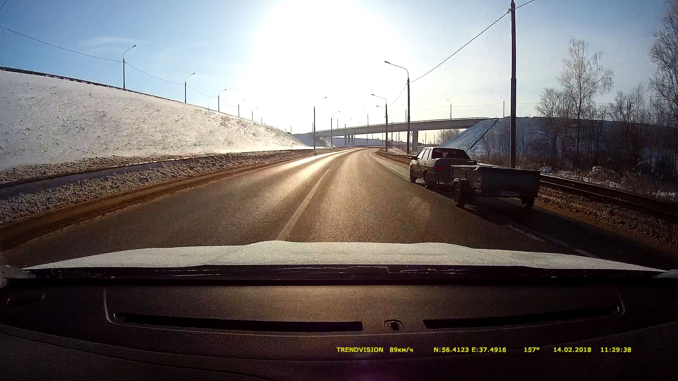

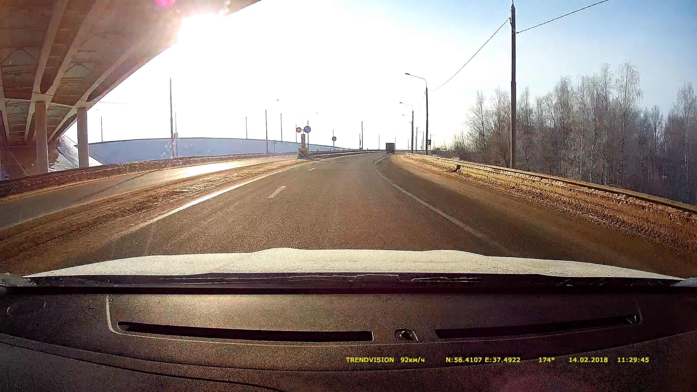

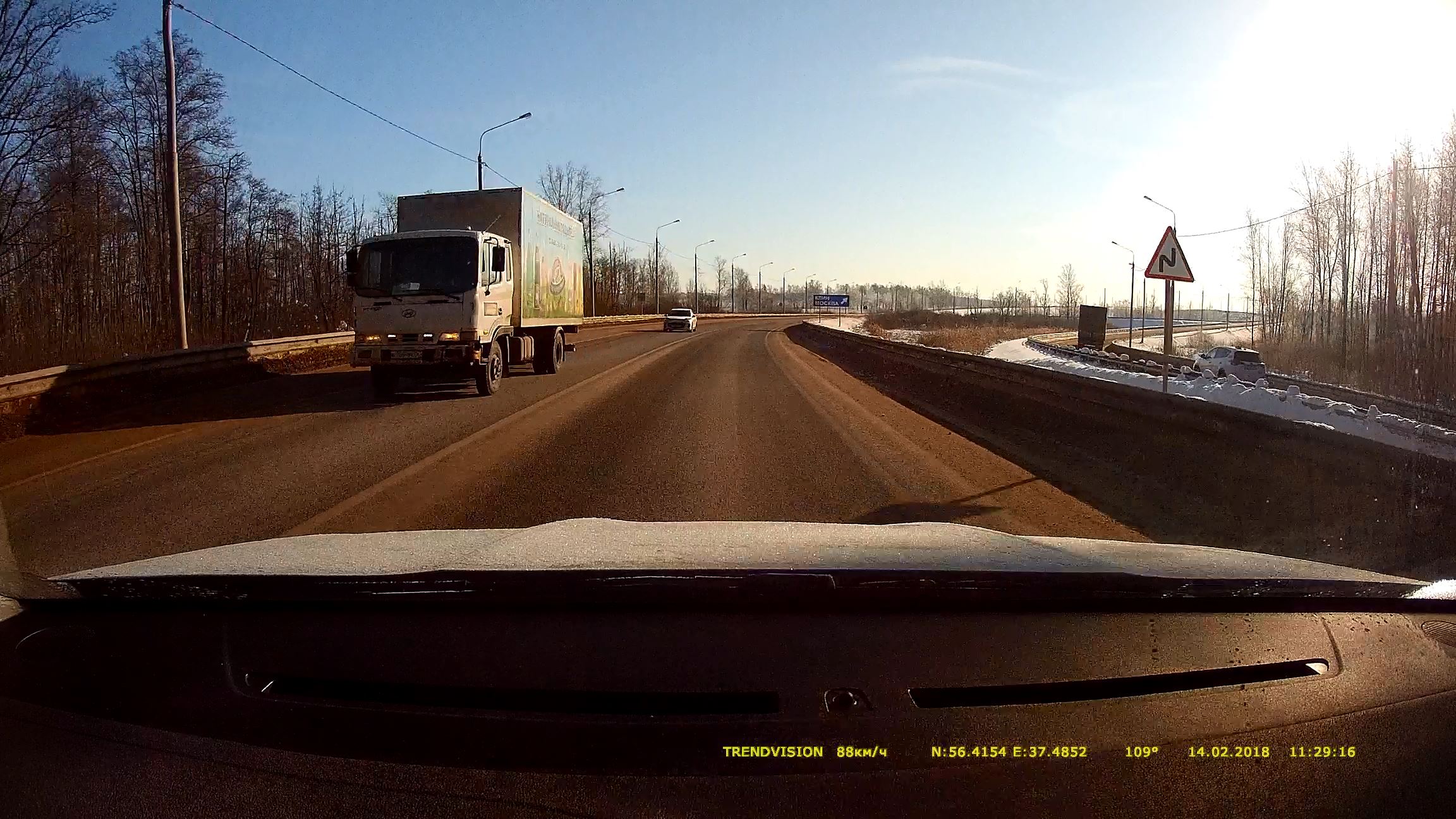

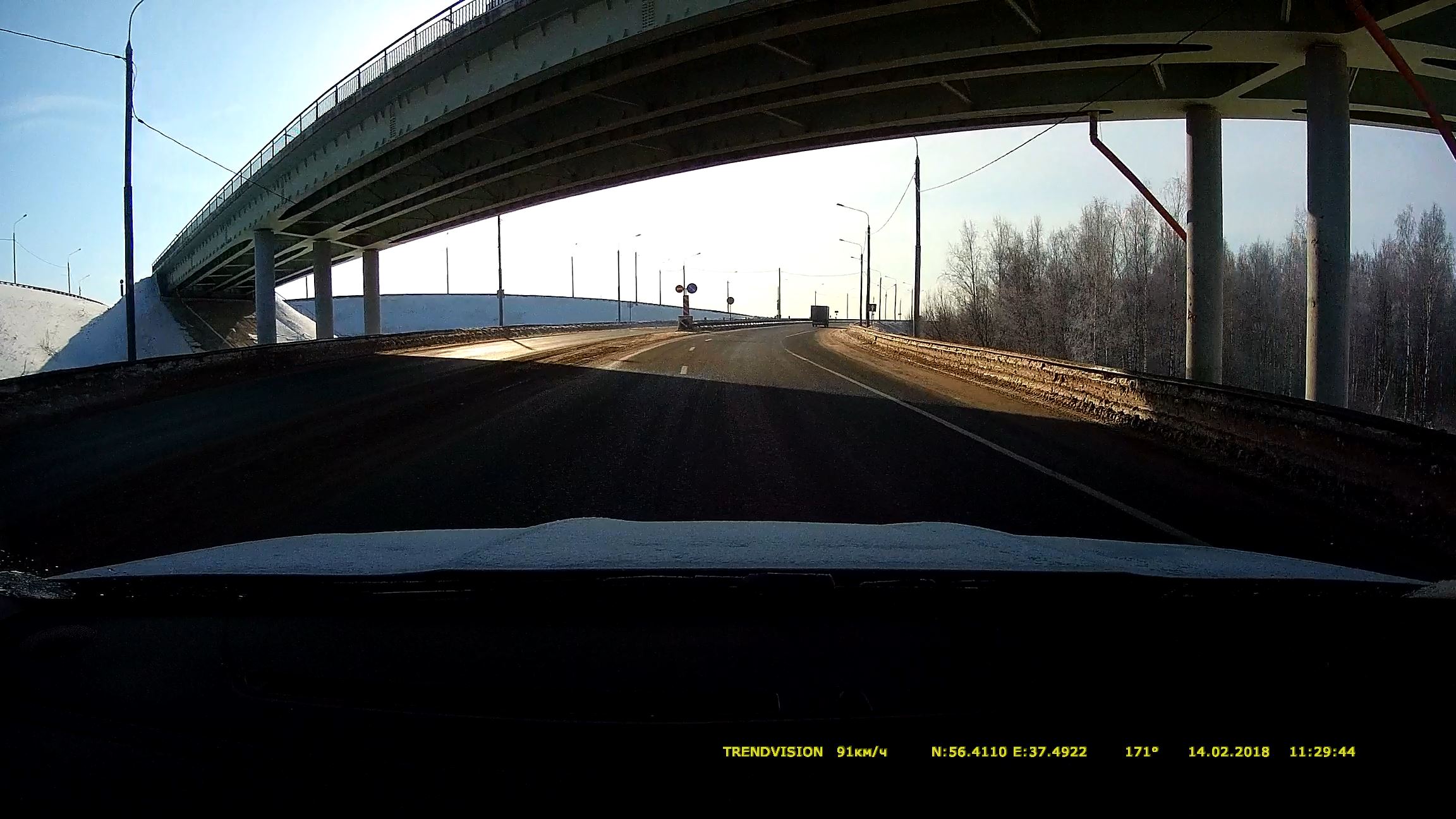

  12. Оф. VER201708041710, солнце в лоб.

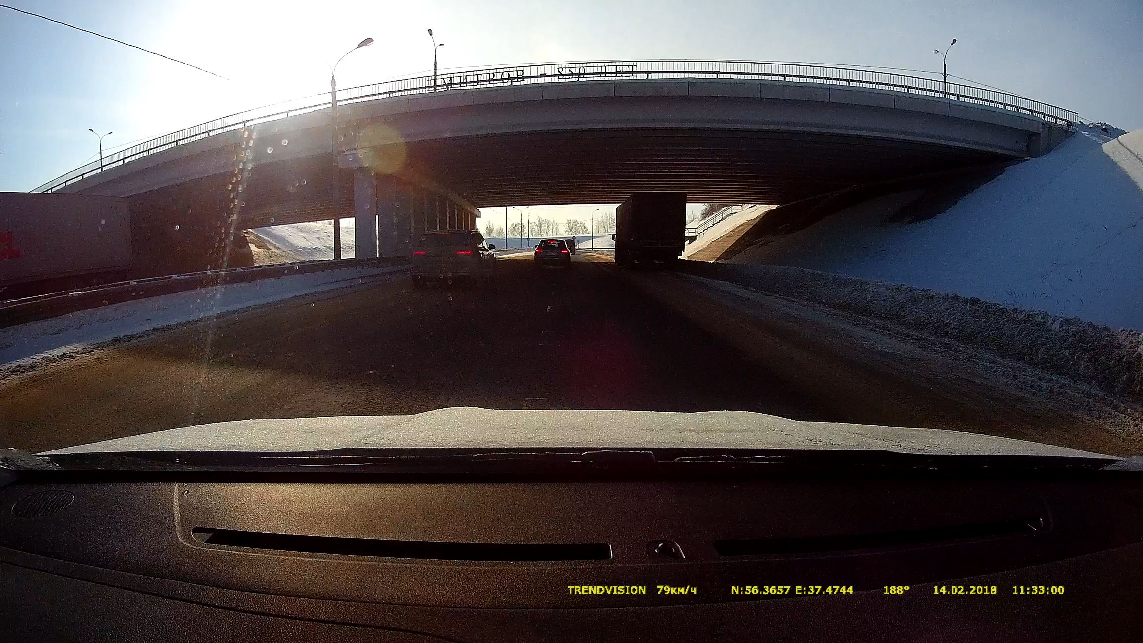

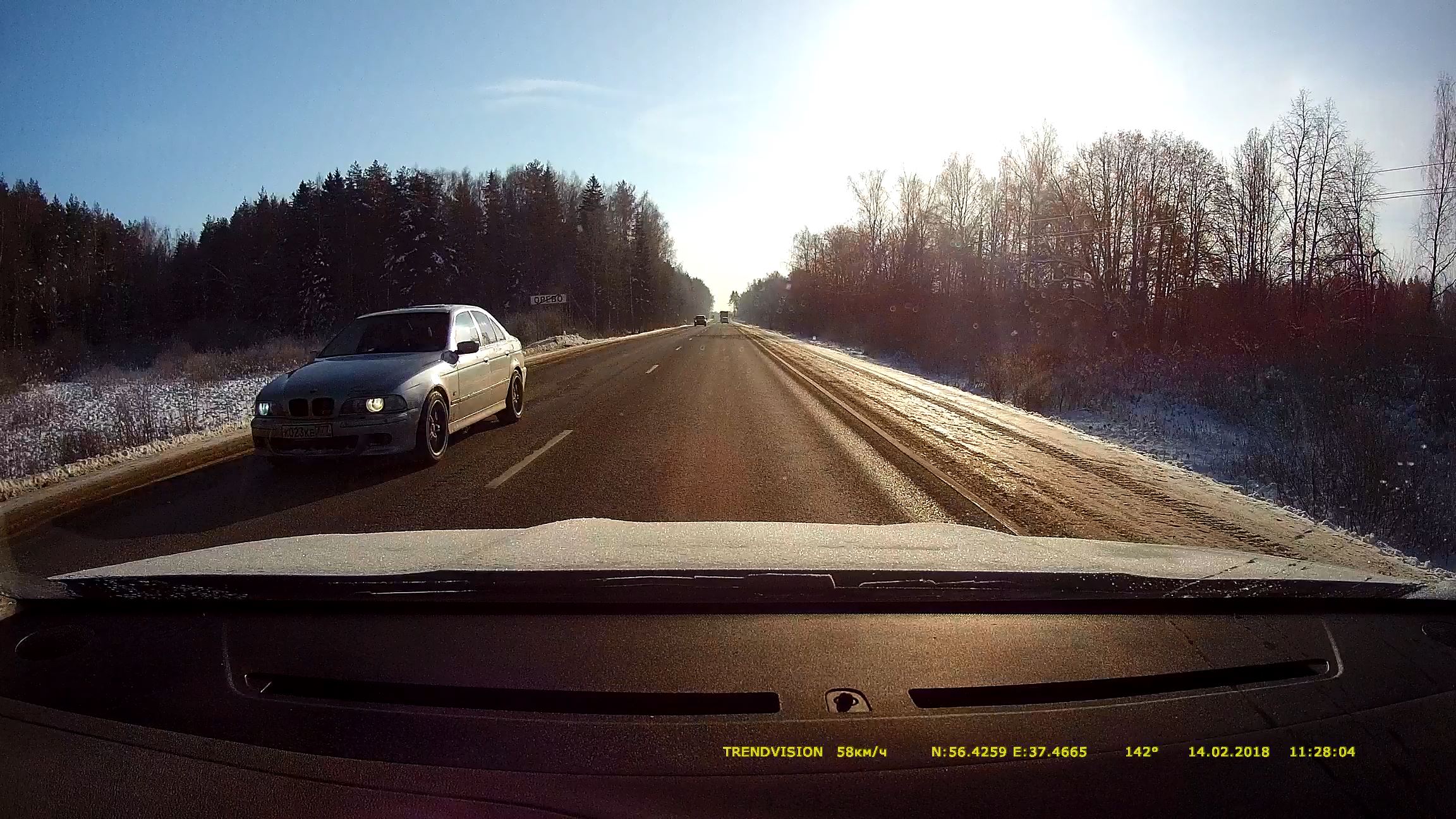

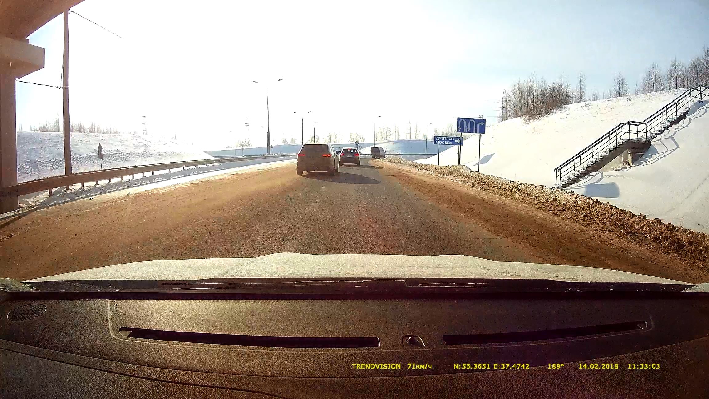

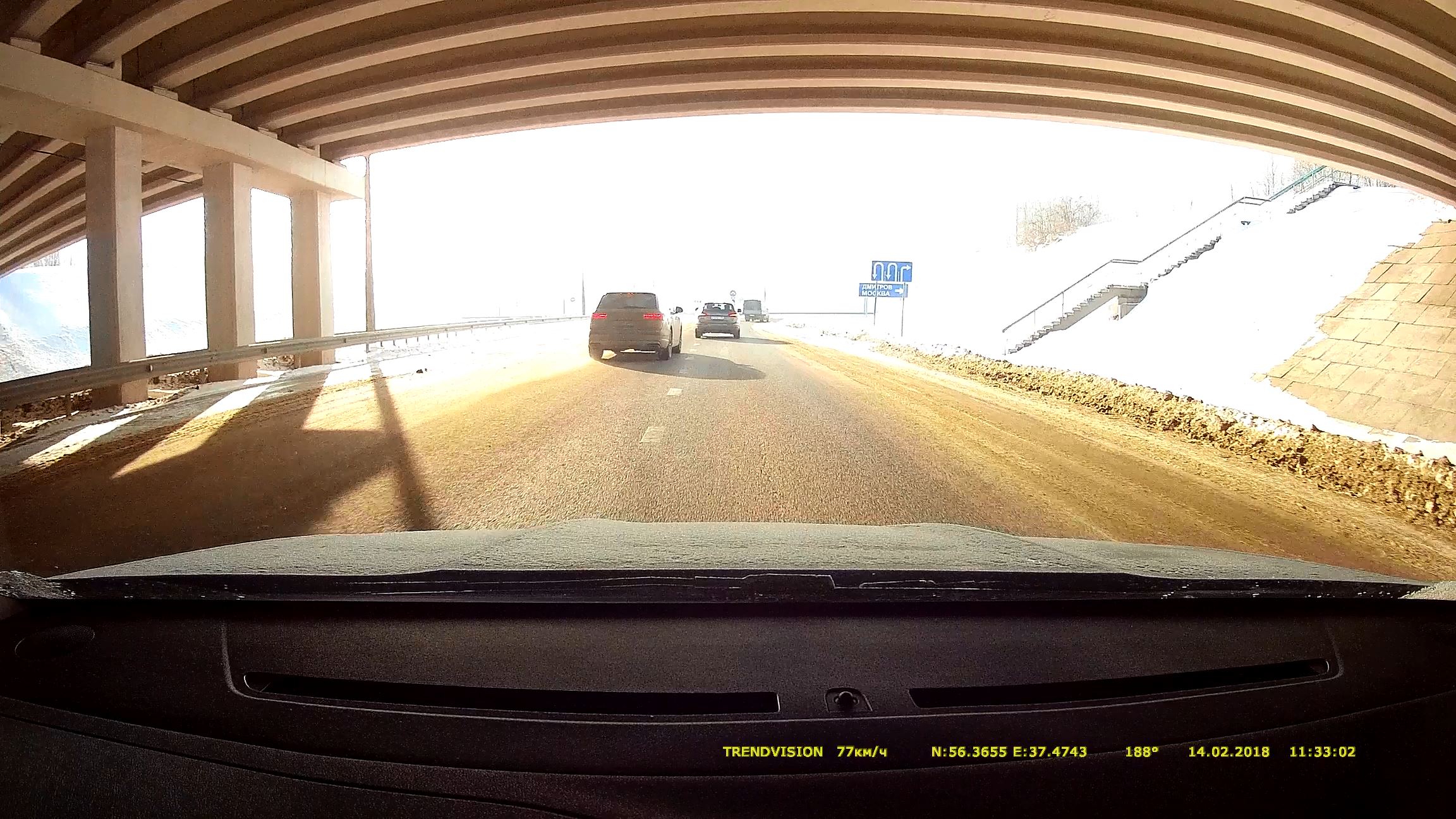

    TDR 718_оф.08.17-0.3 центр_склейка_звук.MP4_snapshot_00.08_[2018.02.14_20.18.41].jpg TDR 718_оф.08.17-0.3 центр_склейка_звук.MP4_snapshot_01.20_[2018.02.14_20.20.32].jpg TDR 718_оф.08.17-0.3 центр_склейка_звук.MP4_snapshot_01.42_[2018.02.14_20.21.26].jpg TDR 718_оф.08.17-0.3 центр_склейка_звук.MP4_snapshot_01.49_[2018.02.14_20.21.59].jpg TDR 718_оф.08.17-0.3 центр_склейка_звук.MP4_snapshot_01.49_[2018.02.14_20.23.15].jpg TDR 718_оф.08.17-0.3 центр_склейка_звук.MP4_snapshot_01.59_[2018.02.14_20.23.46].jpg TDR 718_оф.08.17-0.3 центр_склейка_звук.MP4_snapshot_02.04_[2018.02.14_20.24.31].jpg TDR 718_оф.08.17-0.3 центр_склейка_звук.MP4_snapshot_02.06_[2018.02.14_20.25.14].jpg TDR 718_оф.08.17-0.3 центр_склейка_звук.MP4_snapshot_02.07_[2018.02.14_20.25.41].jpg TDR 718_оф.08.17-0.3 центр_склейка_звук.MP4_snapshot_02.28_[2018.02.14_20.27.09].jpg
  13. Проблема с матрицей или её разъёмом! Прежде чем в СЦ - позвонить или написать в личку свой телефон!
  14. Да, я его снимаю только на ночь. Днем одет даже в пасмурную погоду.
    Блики...
  15. Отлично отработала экстремальные условия...) :);)
    Семён 50, если в этих условиях снять фильтр, то смотреть будет нечего к сожалению.. Так что без него никуда. И это ещё один плюс к нашему ВР, так как не на всех ВР он существует, соответственно страдает качество записи.:)

  17. Зря Вы так. 718-й и без фильтра контровое солнце отрабатывает весьма неплохо.
    У меня на МОД-12 разница только в наличии/отсутсвии бликов.

  19. SHimoza, в моих условиях без него просто не вариант, честное слово.... Сплошной пересвет и блик...
  20. @ПНА
    Разные машины, разные прошивки, разные настройки... Никогда не ставлю резкозть +1, а контраст у меня всегда минус 1.... Экспо дневное постоянно в минусе, чтобы было "немного темновато", а не "красиво".
    Ну и Солнце... Оно у нас тоже другое. И редкое.
