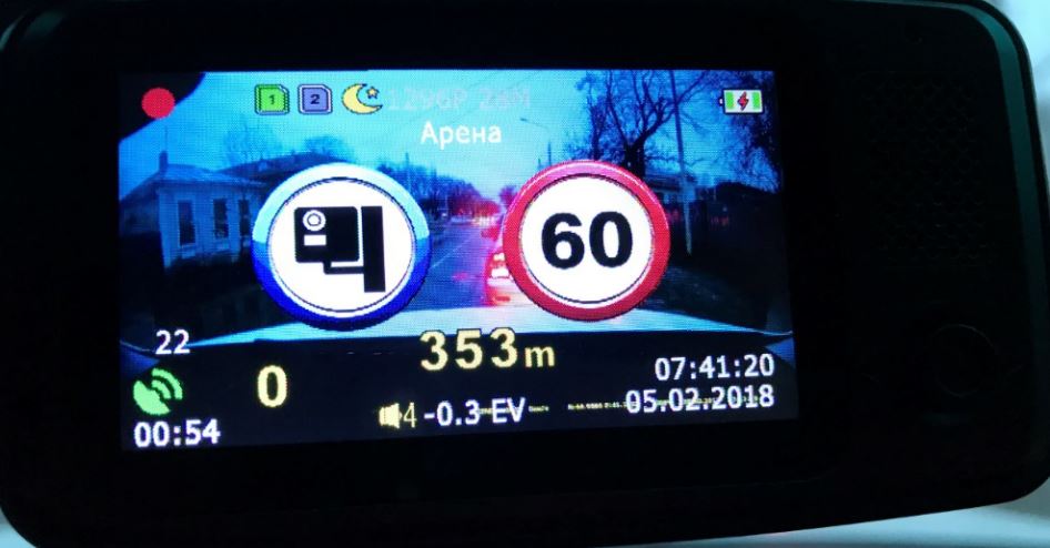

  9. Снимок.JPG На днях установил GNS-100 к своему ВР, показывает на улице 18-26 спутников. Также поменял ПО на ОФ от 08.2017, с маленькой надеждой что возможно будет автоматически переключать с ночи на день и обратно.:);)
    Никакого автоматического переключения нет, как и объяснял представитель СЦ ag-70,
    https://videoregforum.ru/threads/trendvision-tdr-718gp.1525/page-800#post-130766
    однако есть польза от этого модуля. Автомобиль позиционируется на местности более точно и как результат корректно стало работать оповещение о камерах, исключились ложные оповещения с параллельных улиц.... Пока так, а там может и нам исправят ПО и он начнёт приносить ещё больше пользы.

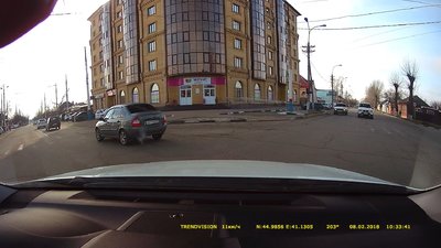

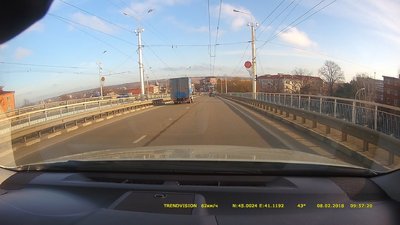

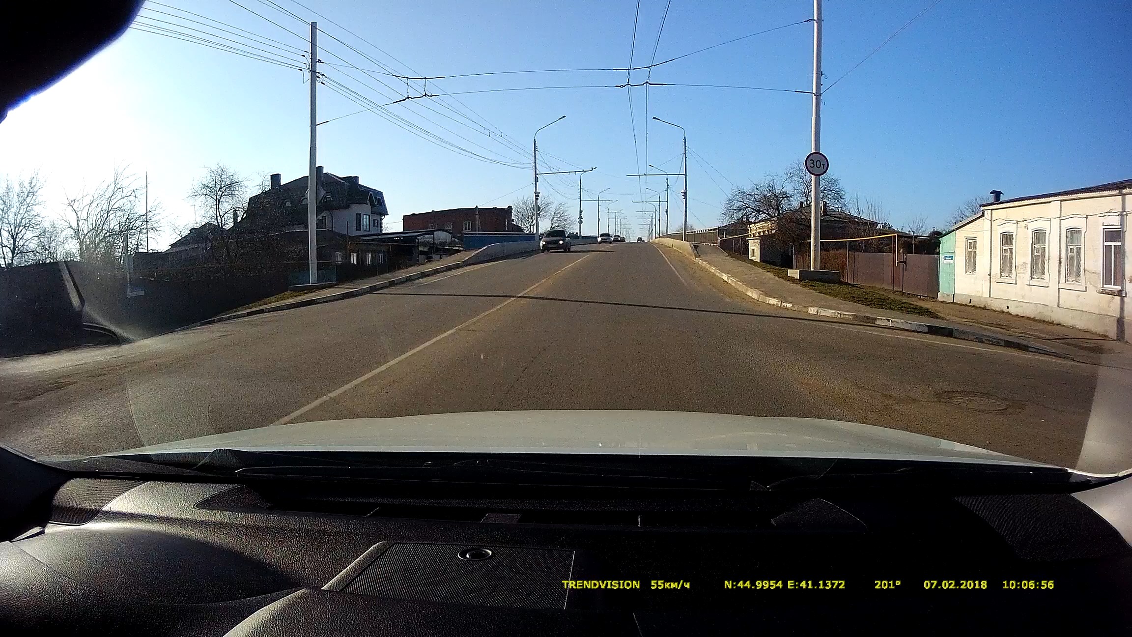

  16. Повод показать видеоролики ПО от 08.2017г. Давно на нём не ездил.... Солнце, и результат как мне показалось довольно неплохой. Ссылка на видео для просмотра.
    https://cloud.mail.ru/public/BGys/GbtpL1HdS

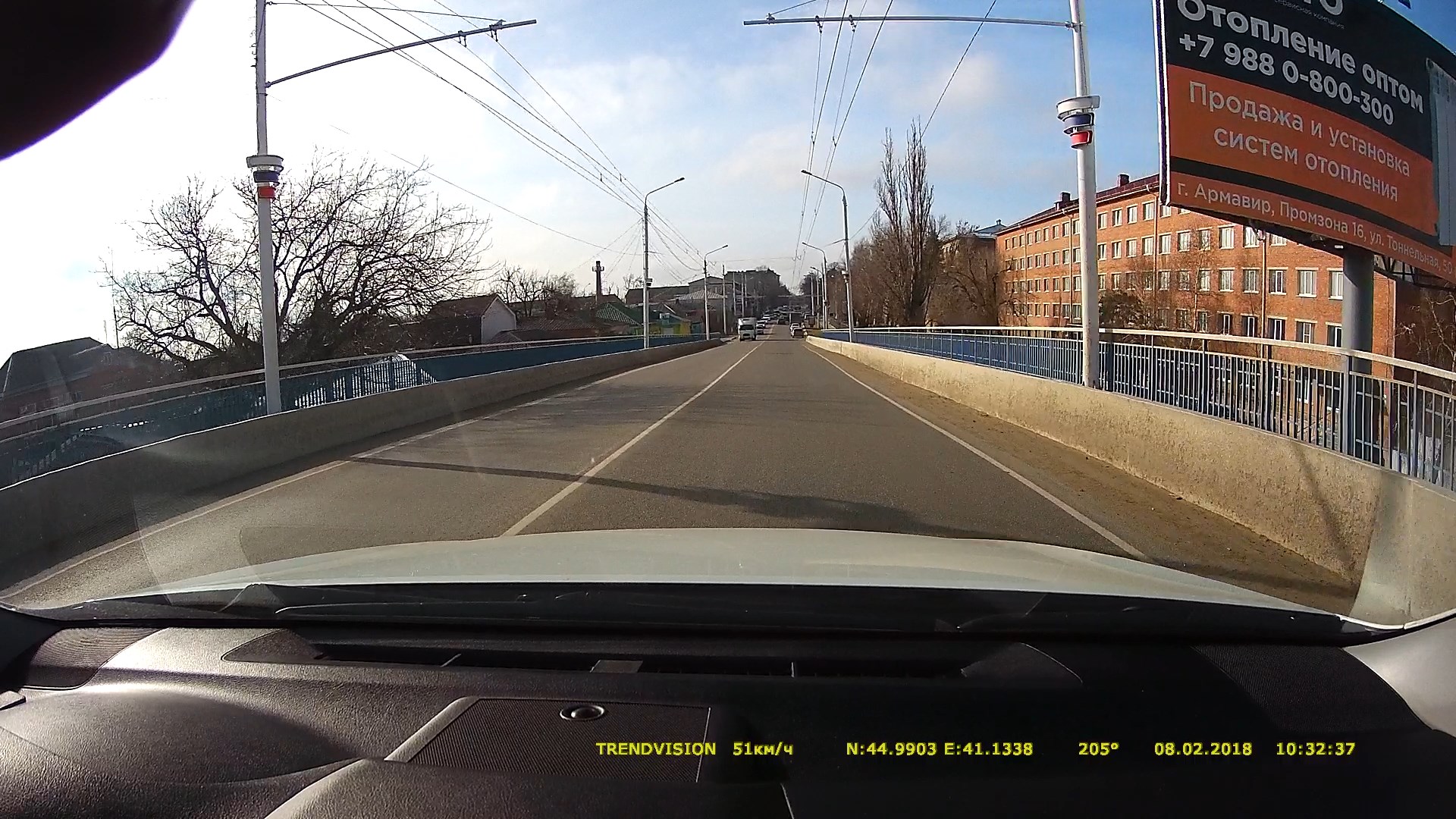

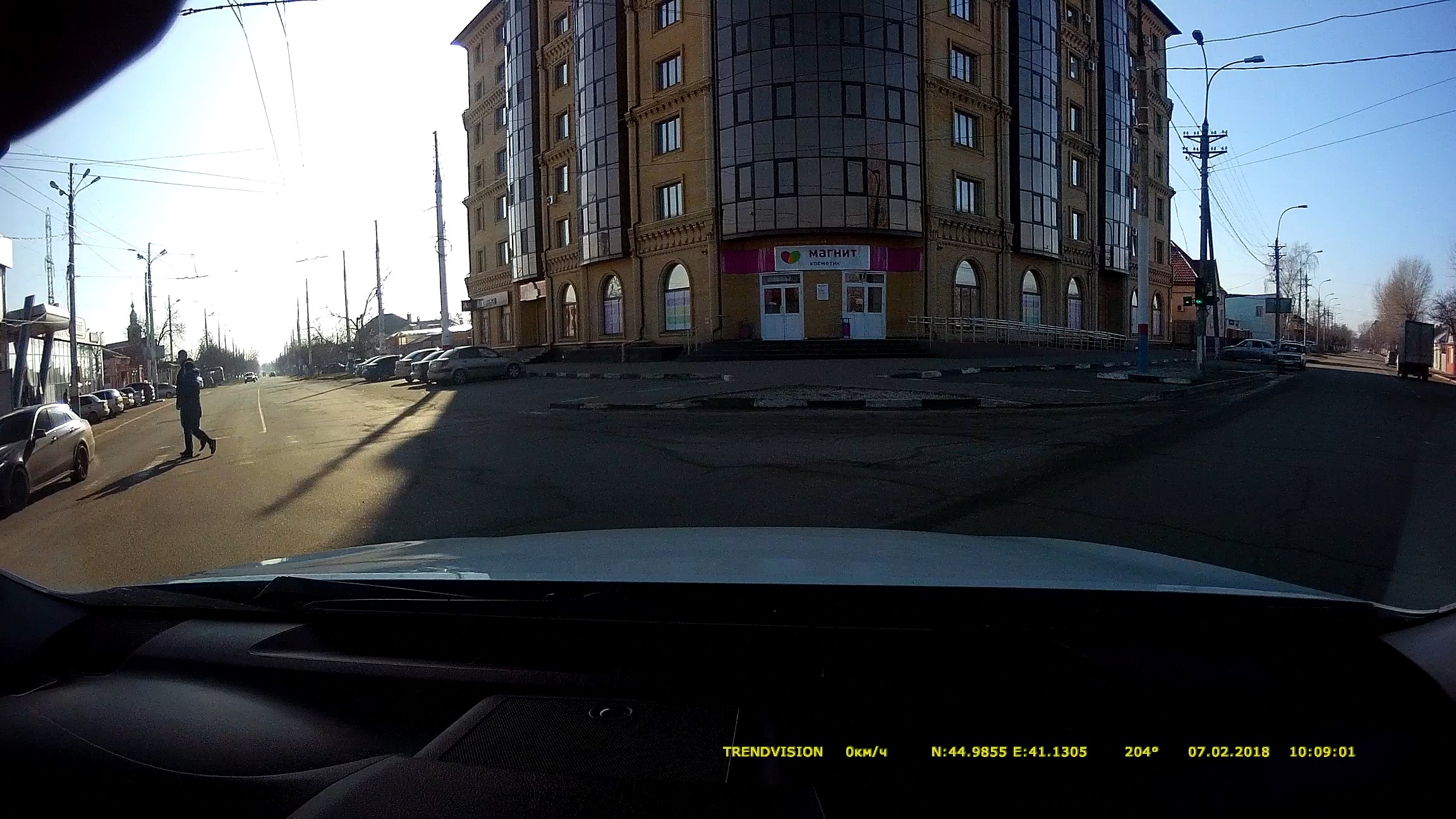

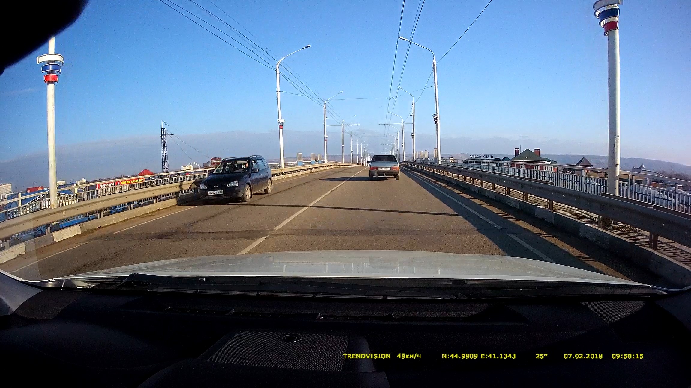

  17. Приветствую форумчан. Сегодня выложу пару скринов и роликов с ПО МОД8.7. Настройки как всегда: 1920х1080х30, Экспо: -0,3, Резкость: 0, Контрастность: 0, 60 Гц, Центр. WDR off.
    P.S. GNS-100 с этим ПО на ВР, показывает всего 8-14 спутников. :)
    Ссылка на оригинал видеороликов и скринов: https://cloud.mail.ru/public/LeGc/AGVe65zF5

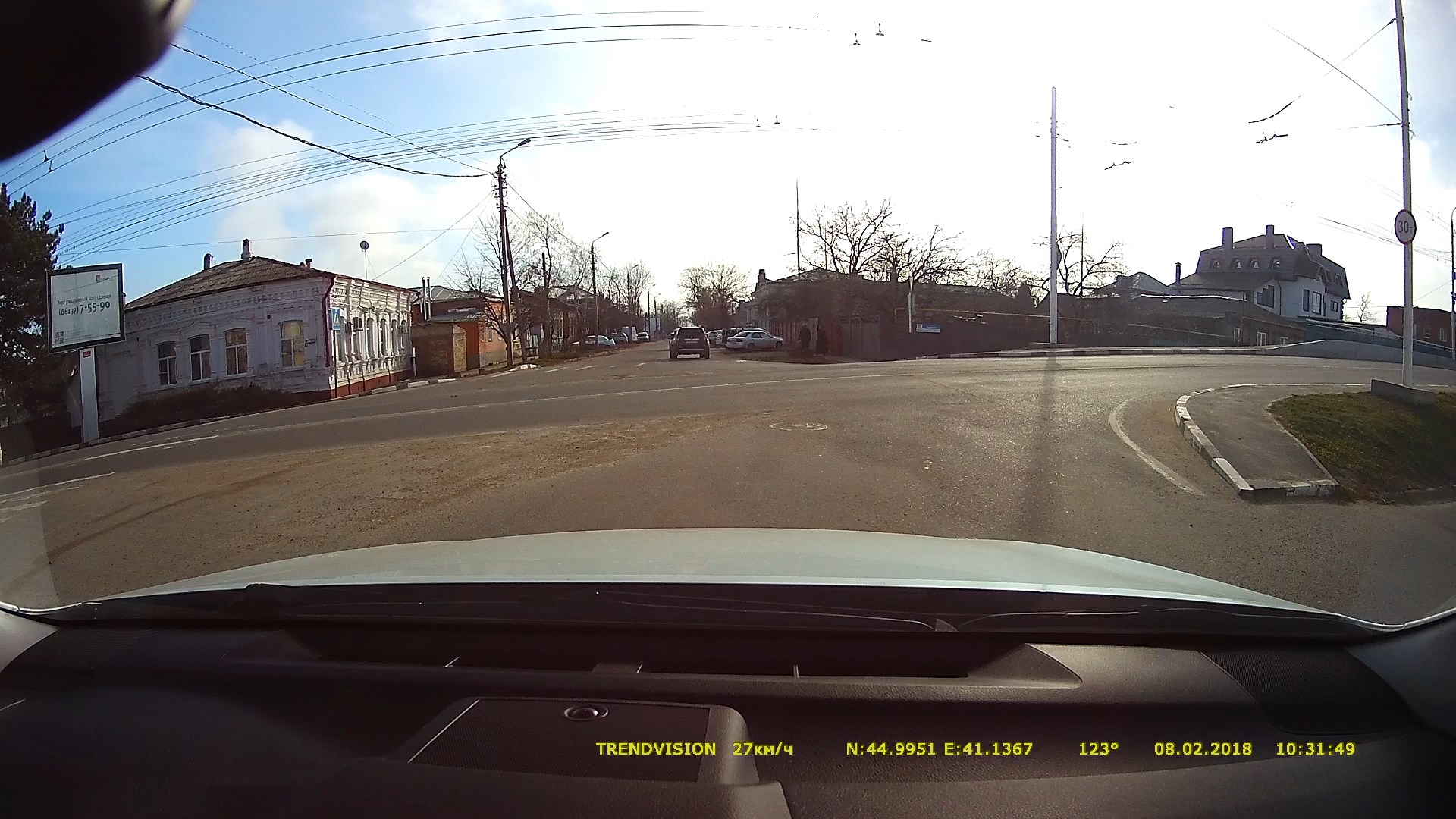

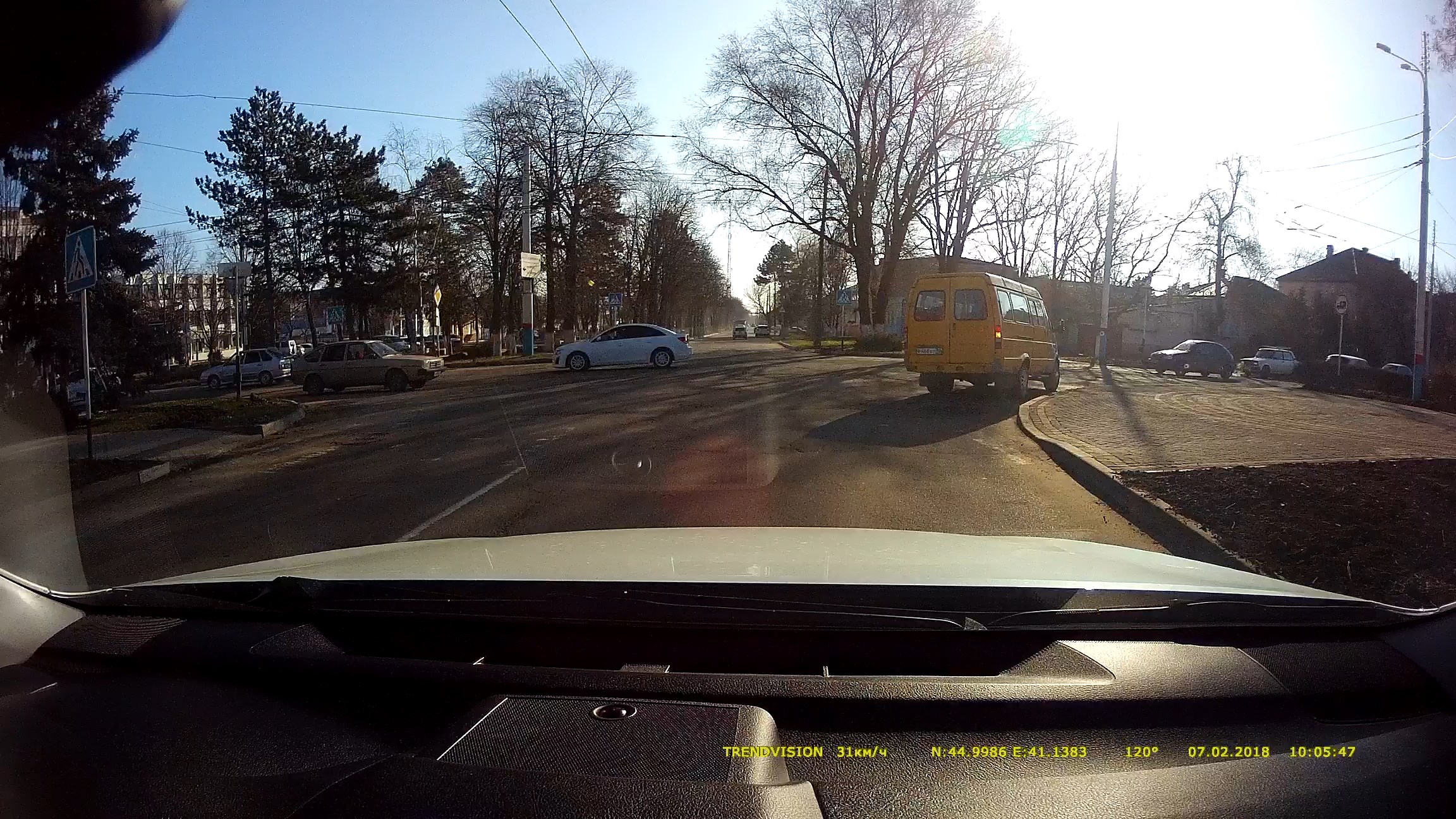

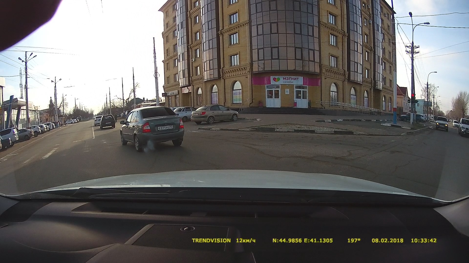

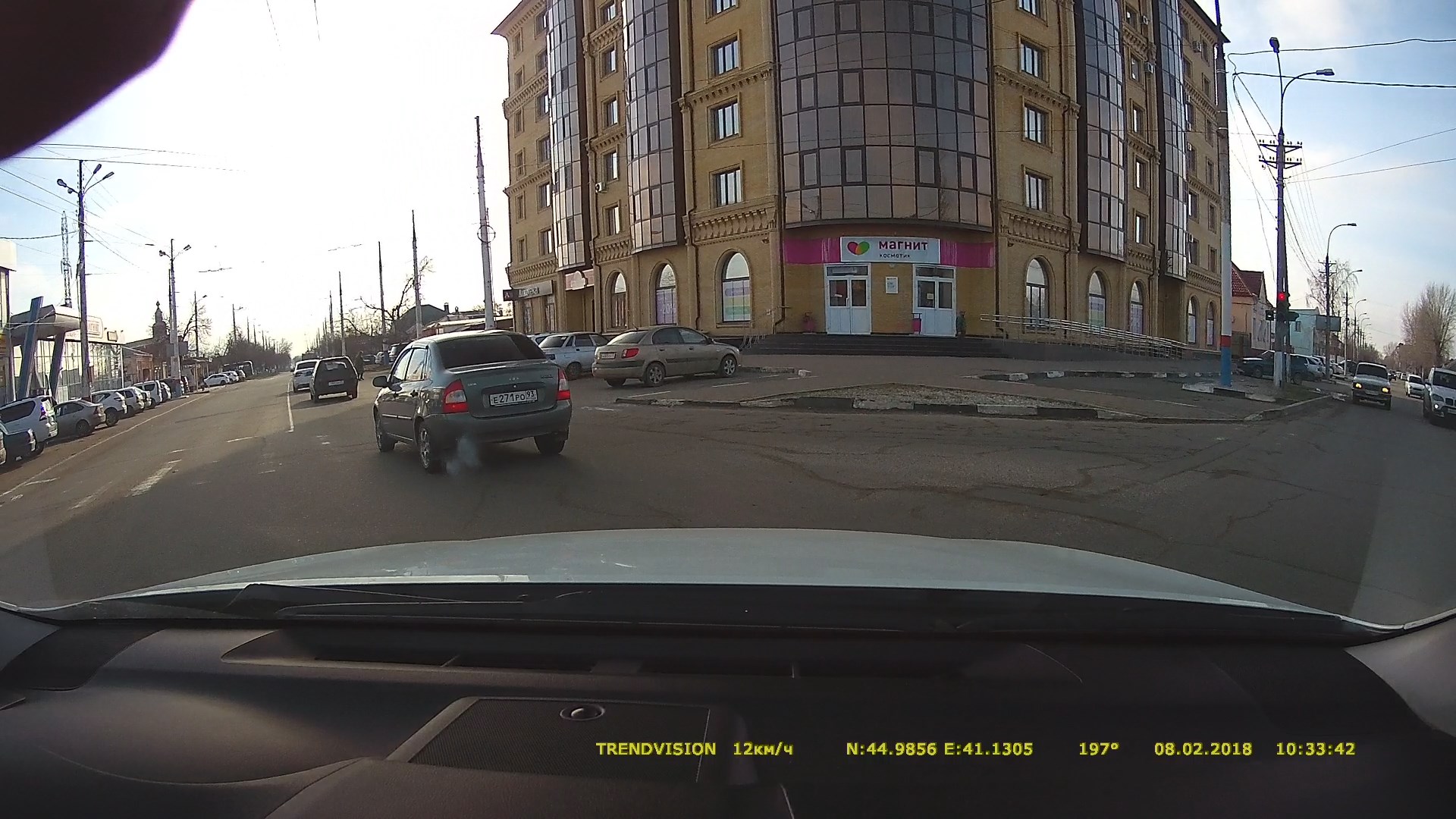

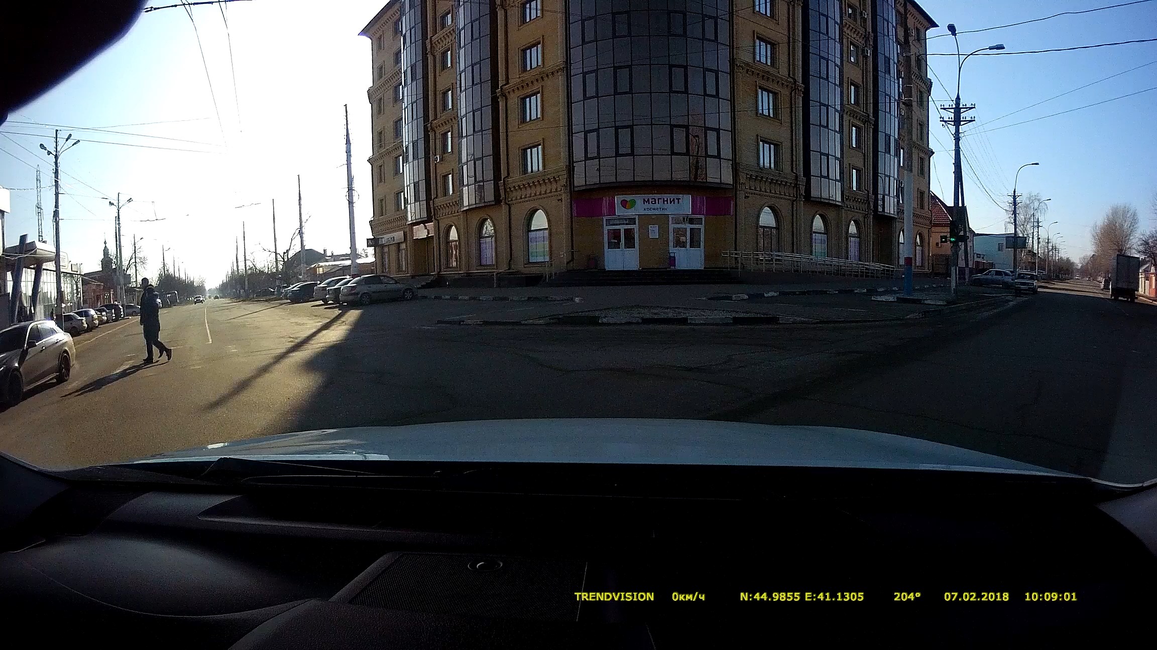

  18. И парный вариант:
  19. Всем привет. Когда же уже ждать прошивку модифицированную?
  20. Немного условия разные, не совсем корректно парно сравнивать... разница во времени полчаса... и похоже во втором случае солнце совсем ушло за здание и засветка от него меньше, отсюда и картинка другая...
    хотя согласен, что второй вариант сильно приятнее...
